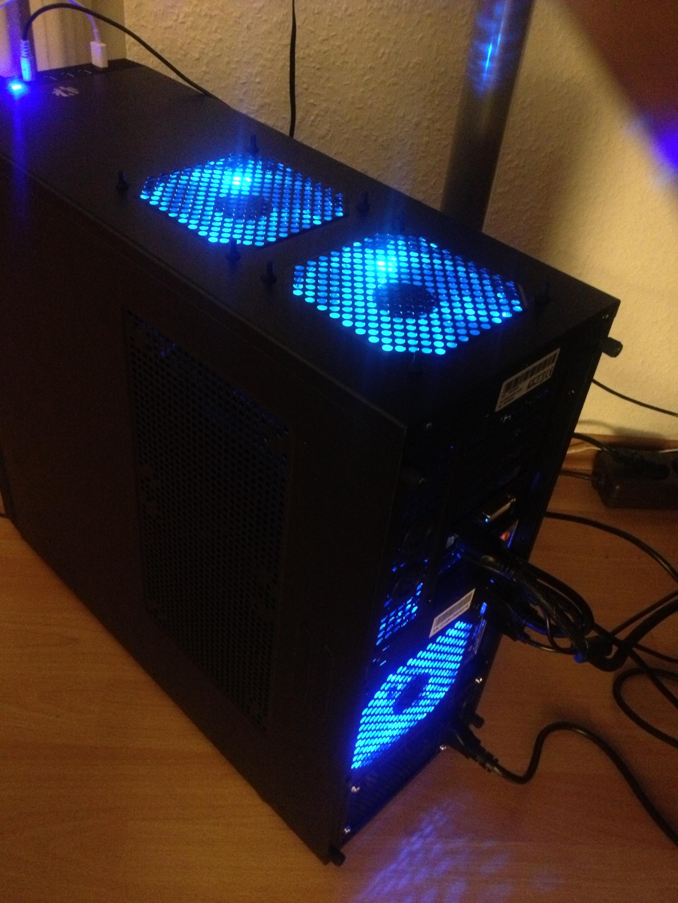

Der unbeleuchtete Lüfter der hinten verbaut war dreht sich jetzt am Boden ;)
Sorry das ich erst so spät antworte ich habe meine neuen Noiseblocker an meinen Mine 2 angebracht, was für eine Fummelei :(

Bei mir war es auch ziemlich fummelig mit den Vibratiosngummistopppern um die Lüfter anzubringen. ^^
Aber mit den blöden Scythe Klemmen muss man sich erst mal anfreunden, denn wenn man die Erste Seite fixt, knallt die nächste aus dem Lüfter :(
Egal jetzt kann ich weiter Overclocken, da die Temperaturen um 7°C gefallen sind unter Vollast (Prime95) :D
