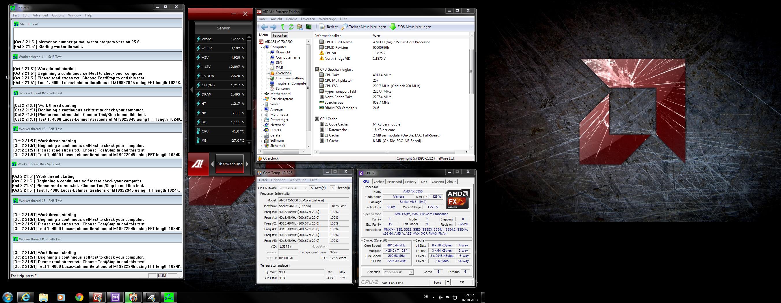

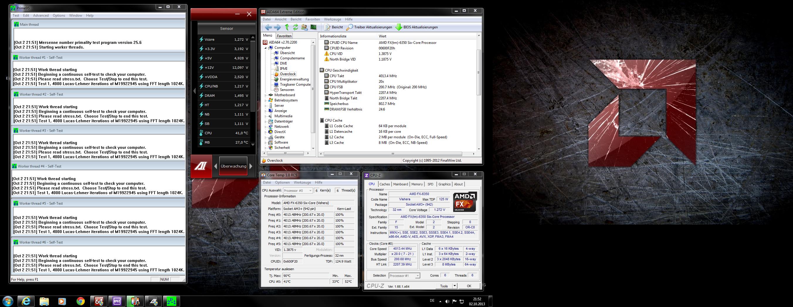

Ich hab ein Problem und zwar habe ich gestern meinen FX6350 bekommen ganz klar 4ghz eingestellt und Turbo aus, dann habe ich die Vcore auf 1.275 eingestellt alles gut soweit und heute habe ich mit prime und meinen Diagnose-Software( siehe Bild) ausgelesen, blöd nur dass zwei immer noch 1.380Vcore also dass was Standard eingestellt war anzeigt und die anderen zwei meine 1.275Vcore anzeigen was ist denn nu richtig???
Zu erwähnen wäre noch Dass C&Q an ist und die Vcore bei aida und core temp auch runterregelt also dass Diagramm und bei den anderen beiden nicht bin total verwirrt (Brainstorm wtf), bitte um ne hilfe was ich denn machen könnte, und ob ich lieber mal dass Offset Benutzen sollte anstatt den Manual mode im bios.
Hast Du im BIOS/UEFI direkt gearbeitet oder mit einer Software?
Sieht aus, als wäre alles in Ordnung.
Die CPU-VID zeigt die Standard-Spannung Deiner CPU, nicht die OFFSET-Veränderungen an der CPU-Spannung, welche Du aller Wahrscheinlichkeit nach vorgenommen hast.
Gruß
sunzi
hat sich erledigt ich hatte nur etwas verwechselt war etwas aus der übung und einige Sachen nicht mehr bedacht, hab die vid mit der vcore gleichgestellt ^^ also gedacht dass die beiden die selben werte haben müssten aber ich hab mir des nochma durchgenommen und weiss jetzt dass ich da falsch lag und alles im grünen ist :)

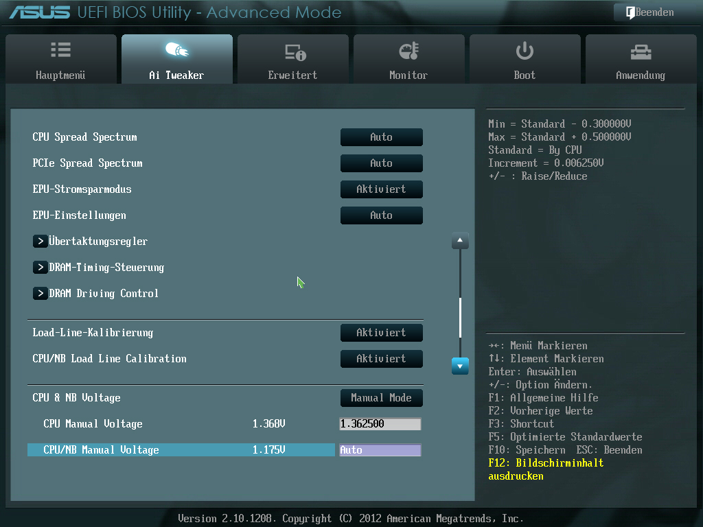

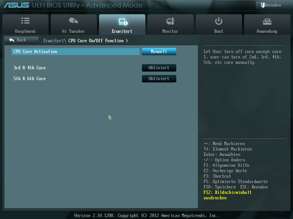

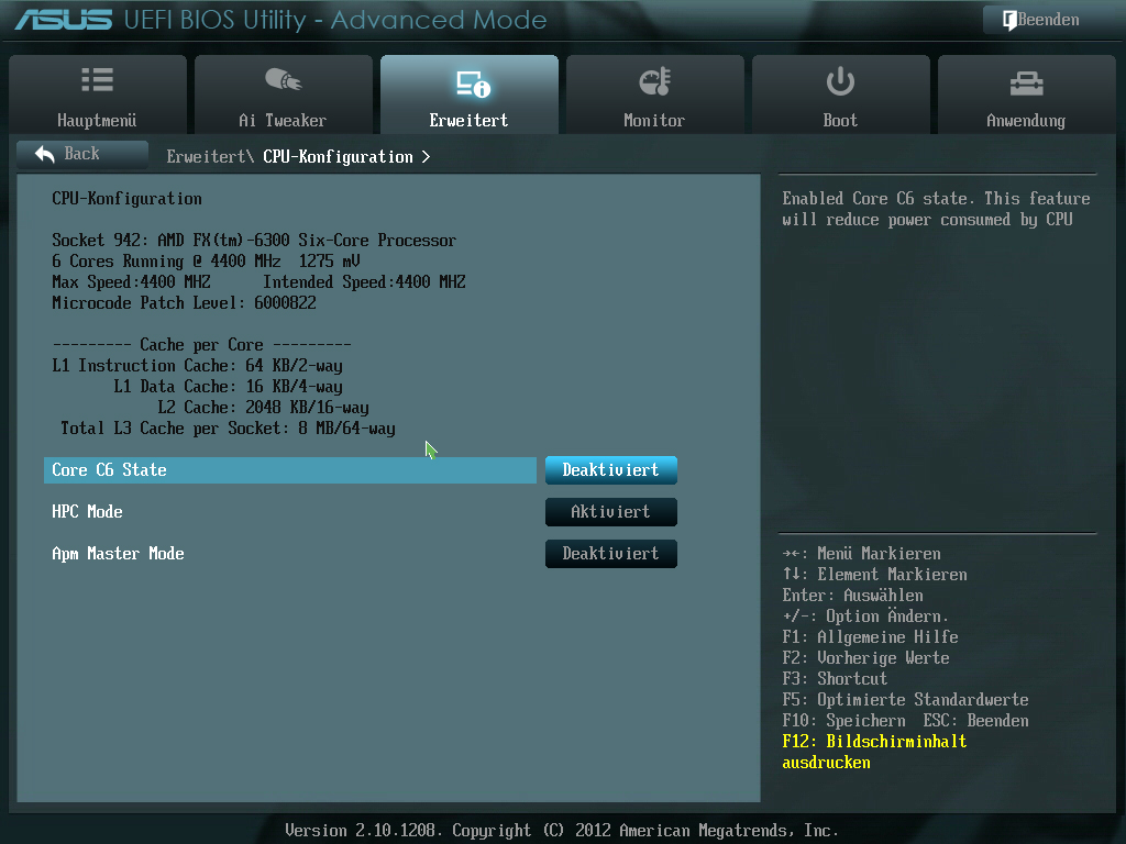

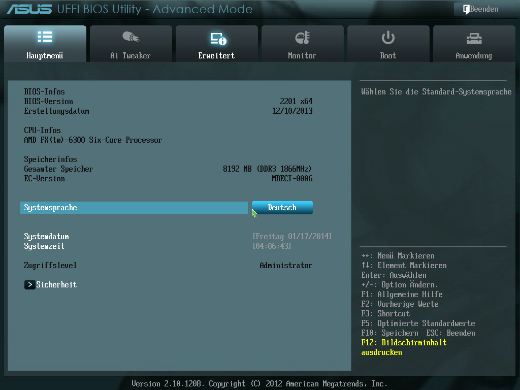

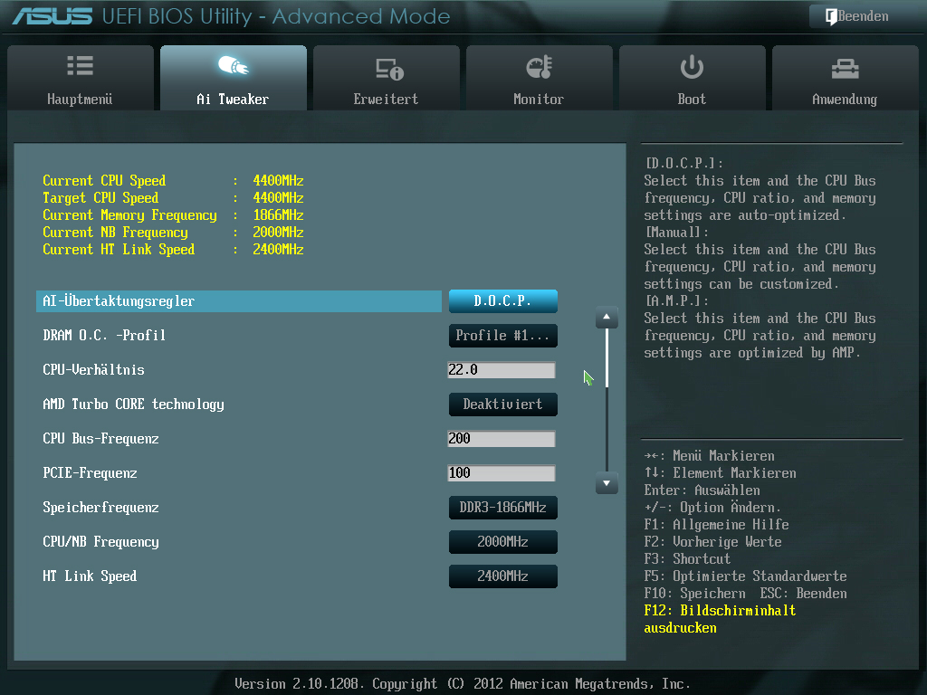

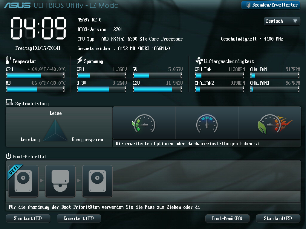

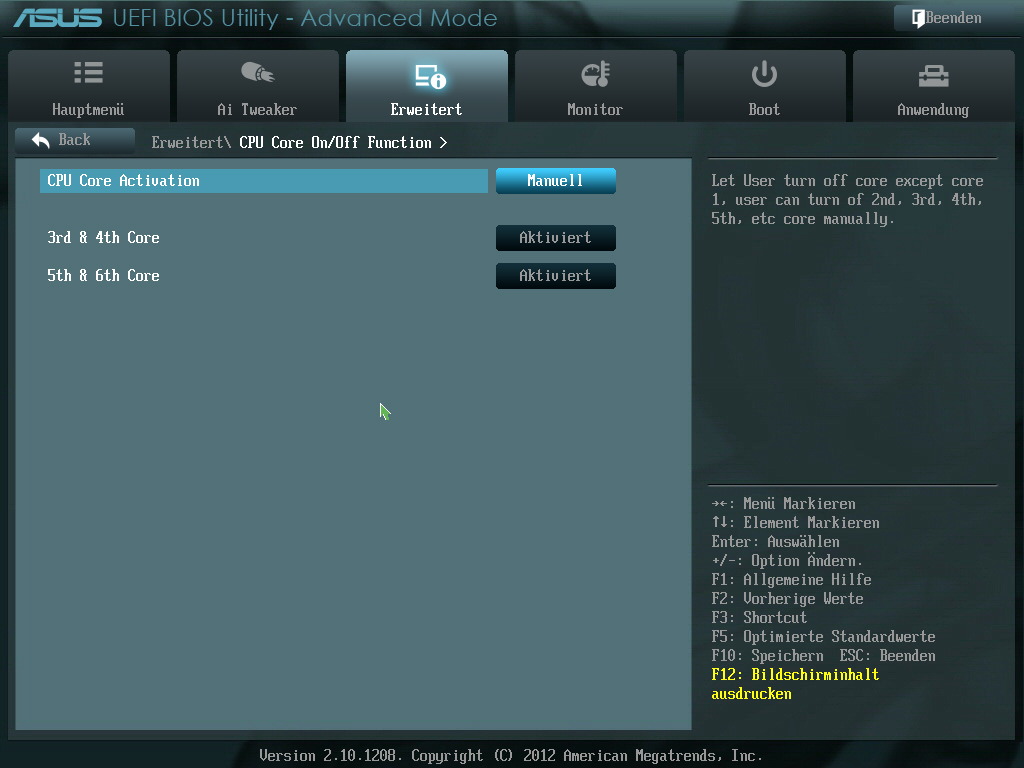

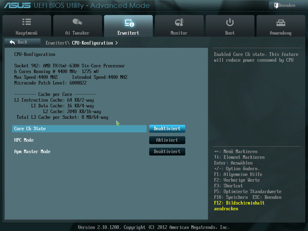

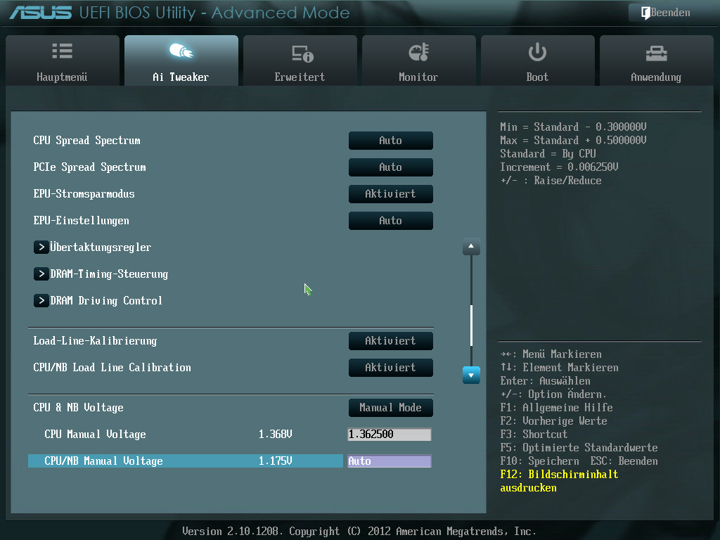

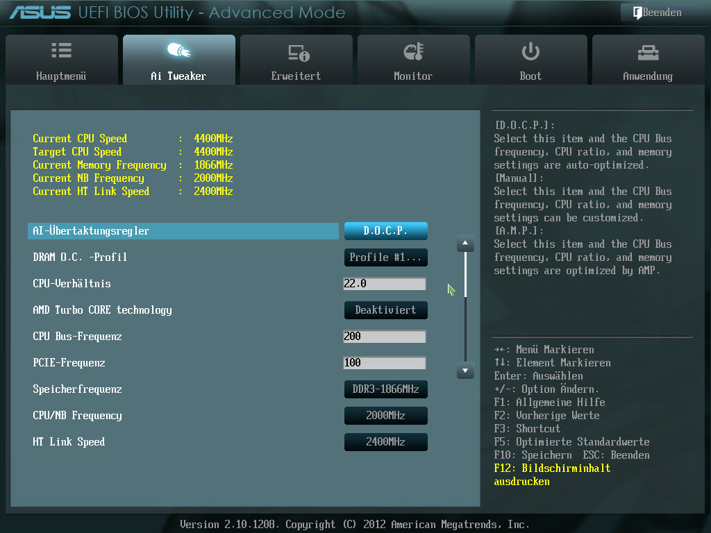

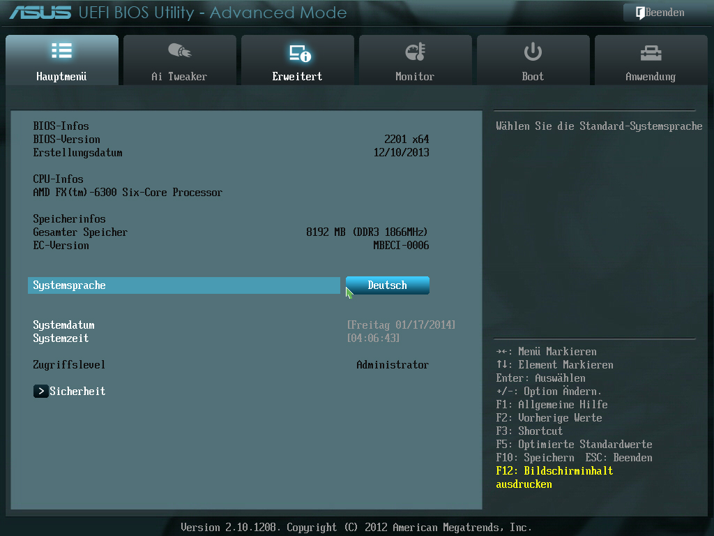

Also ich hatte ja bis Januar 2014 auch den FX-6300 und auch das MB was hier im Video gezeigt wird, ein Asus M5A97 R2.0 ​und ließ meinen FX-6300 damals auf 4,4 GHz laufen bei einer Vcore von 1,362 Volt und LLC aktiviert. Die Werte die im Video genannt werden mit den entsprechenden Vcore einstellungen finde ich schon etwas merkwürdig. Das hängt allerdings auch immer von dem CPU ab, wie gut dieser sich übertakten läßt mit einer moderaten Spannung. Das muß man halt langsam mit bedacht austesten.
Ich hatte bei meinem FX-6300 damals festgestellt, alles über 4,6 GHz brauchte dieser dann schon eine deutliche Erhöhung der Spannung, was natürlich dann auch mit erhöhten Temperaturen einhergeht. Daher habe ich diesen damals auf 4,4 oder 4,5 GHz laufen lassen, weil mir das als bester Kompromiss erschien, was Leistung und Temperatur betraf.
Hier habe ich sogar noch Bios Screens von damals:
