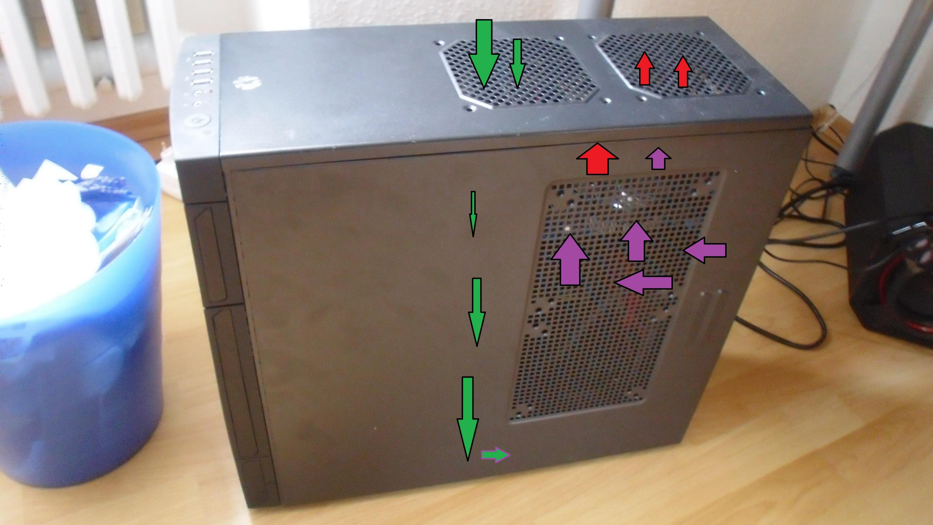

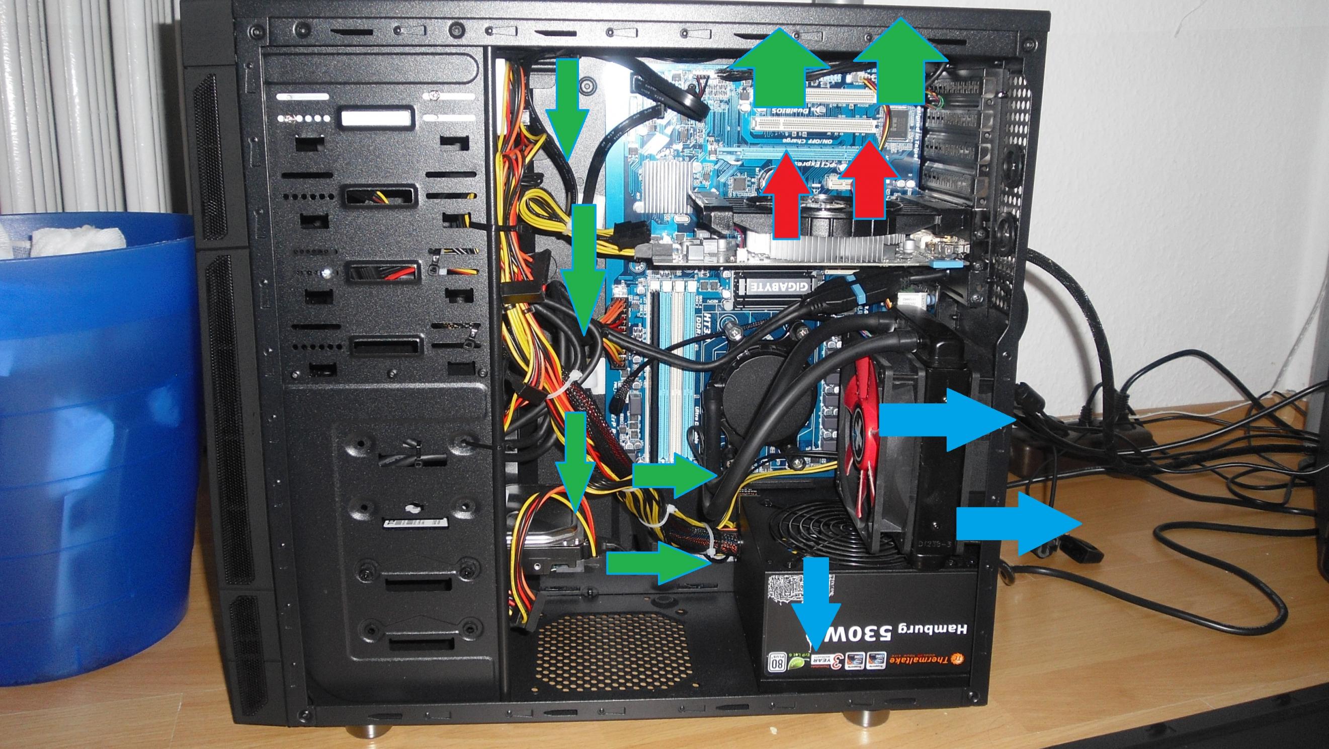

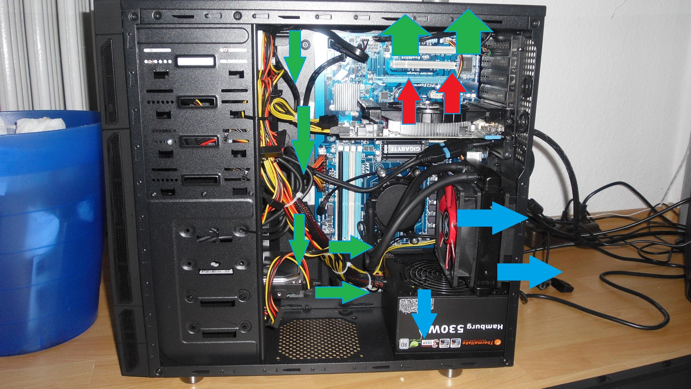

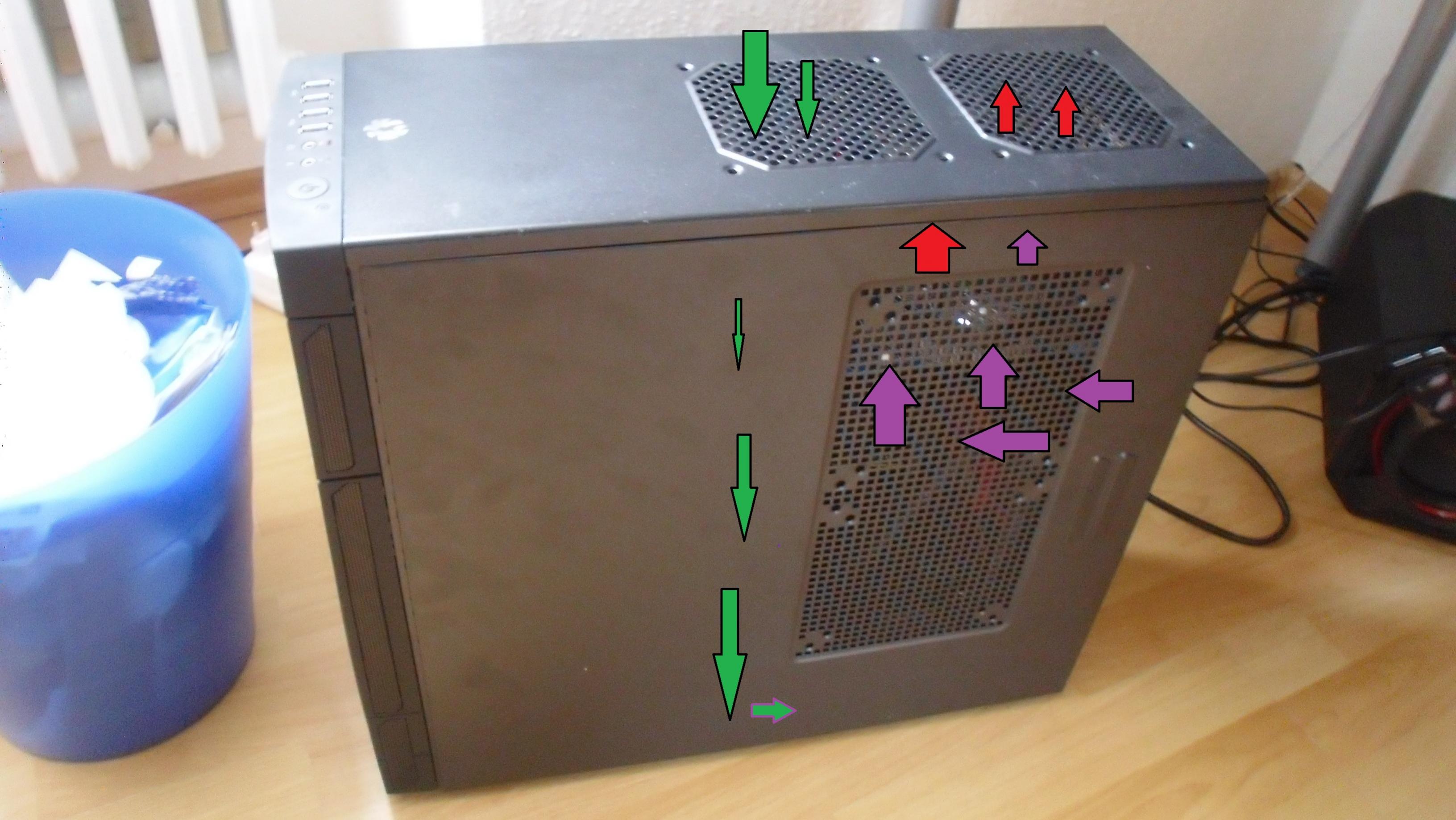

Geplant ist jetzt eine zweite HD 7770 einzubauen (wird später bestellt). Ich will mich aber schonmal um die Kühlung kümmern. Ich habe mal zwei Fotos gemacht wie ich mir das vorstellen könnte. CIMG4312.jpg Die blauen pfeile zeigen die Strömungsrichtung von Netzteil und CPU Wasserkühlung. Die roten Pfeile die Luftrichtung der Grafikkarte. CIMG4311.jpg Hier sieht man einmal die 4 Möglichkeiten für die Anbringung von Lüftern. Ich dachte mir ich mache einen Lüfter Links oben hin (mit LED für die Optik^^) und dann habe ich ihn grün sogar eine kleine durchstromung. Dann an der seitenwand würde ich einen guten großen einbauen der in richtung der beiden grafikkarten bläst und diese ja dann noch oben rauspusten. und dann eventuell noch einen oben rechts der nach oben auch rauspustet. Das wär jetzt so meine Vorstellung. Vielleicht ist das auch völliger Quatsch aber dafür seid ihr ja jetzt drann ^^
EDIT: Die roten Pfeile müssen doch nach unten ;)

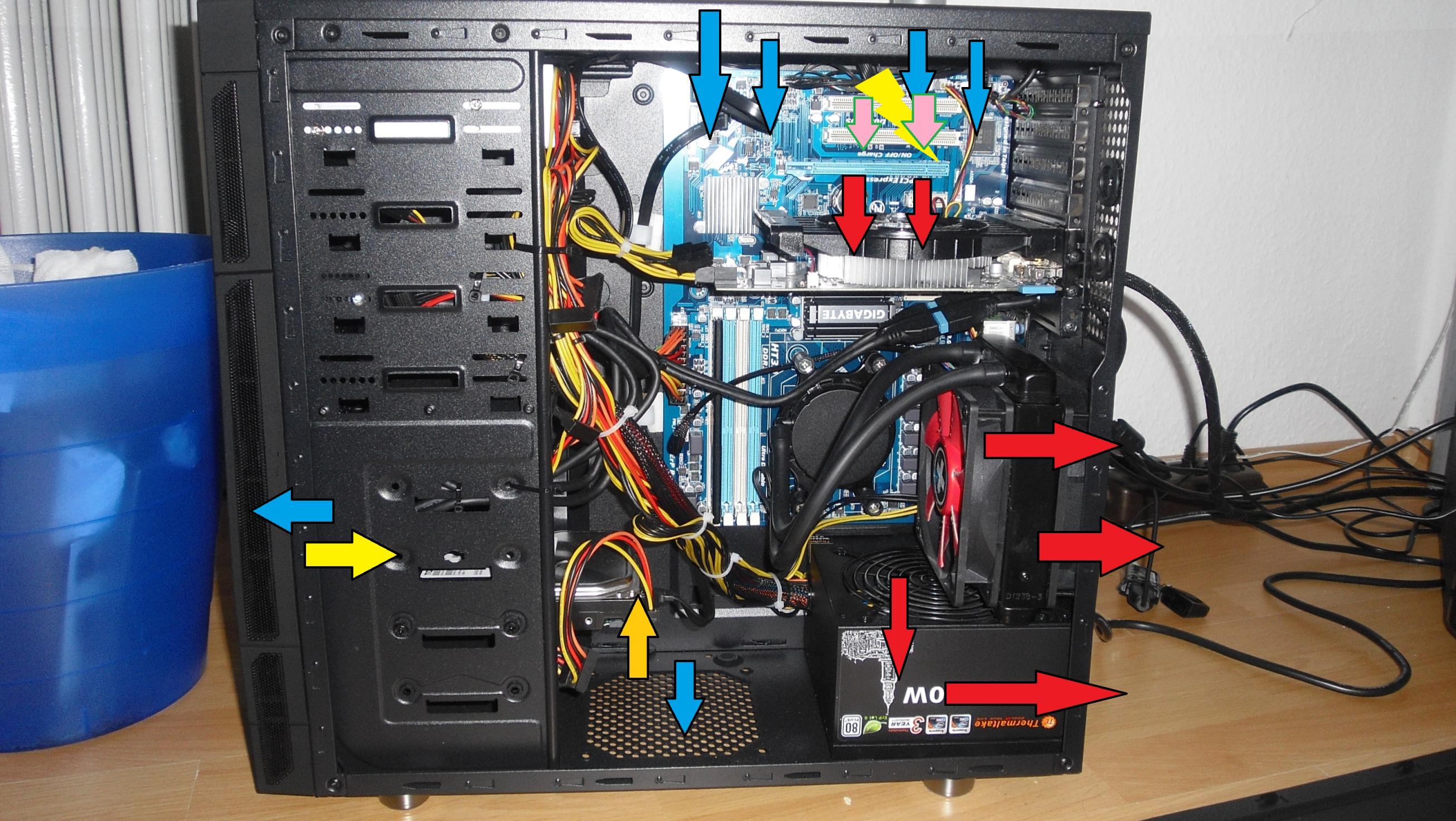

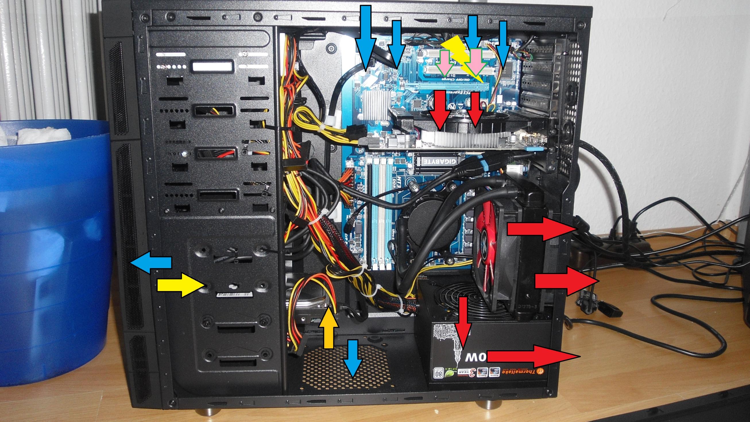

Hier mal eine aktualisierte Version. Die roten Pfeile stehen für die warem Luft die von den schon installierten Lüftern befördert wird. Die pinken, grün umrandeten Pfeile wären dann die noch dazukommende zweite Graka. Nun habe ich mir überlegt mache in on top zwei 120mm Lüfter die frische Luft ins Gehäuse blasen und dort auch die GraKas beblasen. Da ist aber (wo der gelbe Blitz ist) die Frage ob so zwei direkt aneinander liegende Lüfter sich nicht gegenseitig stören? Der eine dreht dann schneller und zieht den anderen irgendwie mit versteht ihr? Ansonsten vielleicht noch Front oder Bottom? Welche Richtung wüsst ich jetzt nicht.
Max
Wie denn Krümelcase? :DD Aber wie ist das denn wenn ich on top zwei Lüfter verbaue und dann die zweite GraKA einbaue. Wie man sieht ist da ja nicht viel Platz zwischen. Ich werds zwar so bauen das sie in die selbe Richtung pusten aber wenn der eine schneller dreht als der andere kann da nicht irgendwas passieren oder ist das zu vernachlässigen?
Max
Ja zumindest die die man sieht^^ Das ist mein erster richtiger und guter PC und ich will das auch "sehen" können und alle die ihn sehen sollen sehen das er geil ist ;) Wenn ihr versteht^^ Also den könnte ich nehmen für die Front aber Seite oder Top muss LED sein :D Ich kann halt nicht einschätzen wie laut 18,5dB sind. Die ich rausgesucht habe von Enermax mit LED haben auch nur 17dB. Also sogar leiser als der be quiet.
Max
Da weiß ich jetzt aber auch schon nicht mehr welcher da gut ist ^^ Sind die Enermax LED schlecht oder in Ordnung?
