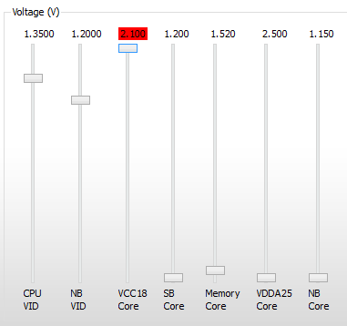

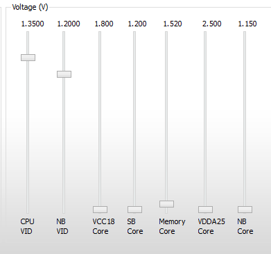

EDIT: Im AMD OverDrive ist alles auf Standart. Im BIOS ist CPU Performence Boost Disabled. Wenn ich jetzt VoltageControl auf manual stelle kann ich den Vcore ändern. Hab mal ins OverDrive geschaut und da ist auch wenn ich Vcore bei 1,35 lasse dieses "VCC18 Core" auf der höchsten Stufe 2100 . Ignorieren? Wenn ich Vcore wieder auf Auto mache ist es wieder ganz unten auf 1800.
Lg
Um es zu verdeutlichen:
-OverDrive Standarteinstellungen.
-Im BIOS CPU Performance Boost "Disabled"
CPU Multiplier auf standart 17,5 x und Voltage Control auf "AUTO" IM BIOS
Das zeigt OverDrive an:
CPU Multiplier auf standart 17,5 x (war egal wie der eingestellt war) und Voltage Control auf "manual" aber immernoch 1,3500V!! Also nichts geändert außer auf manual gestellt IM BIOS
Wenn ich dann mal im BIOS VCore auf 1,3750 gestellt habe hat sich im OverDrive die Vcore nicht geändert sondern war noch bei 1,3500 Eine andere VCore gibts da nicht im BIOS nur noch die NB und die für den RAM. Ignorieren?

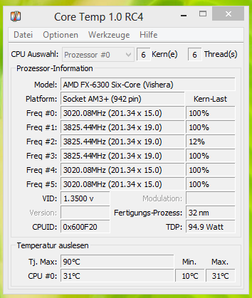

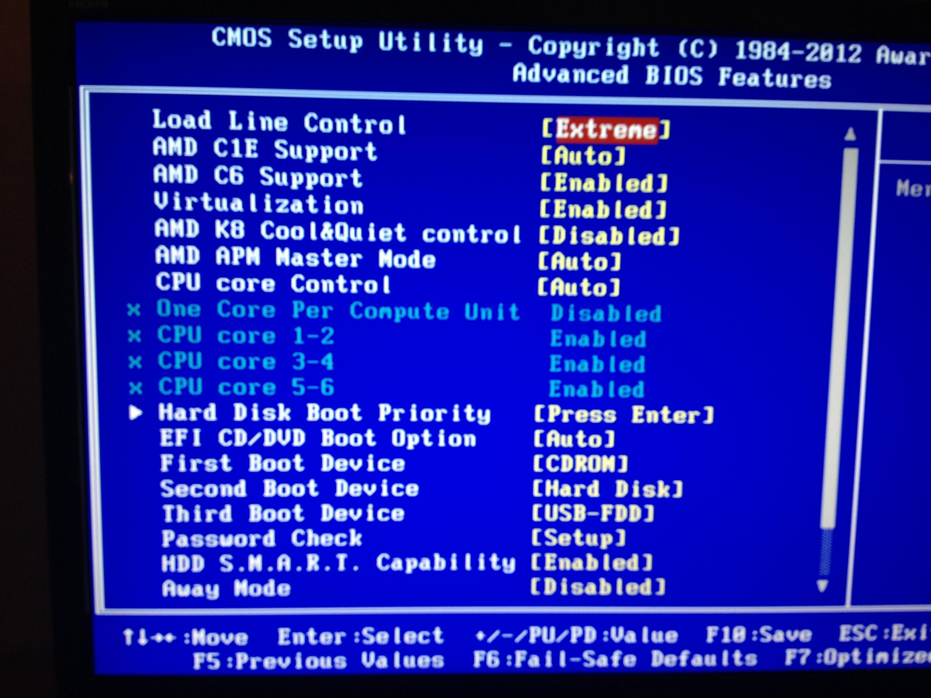

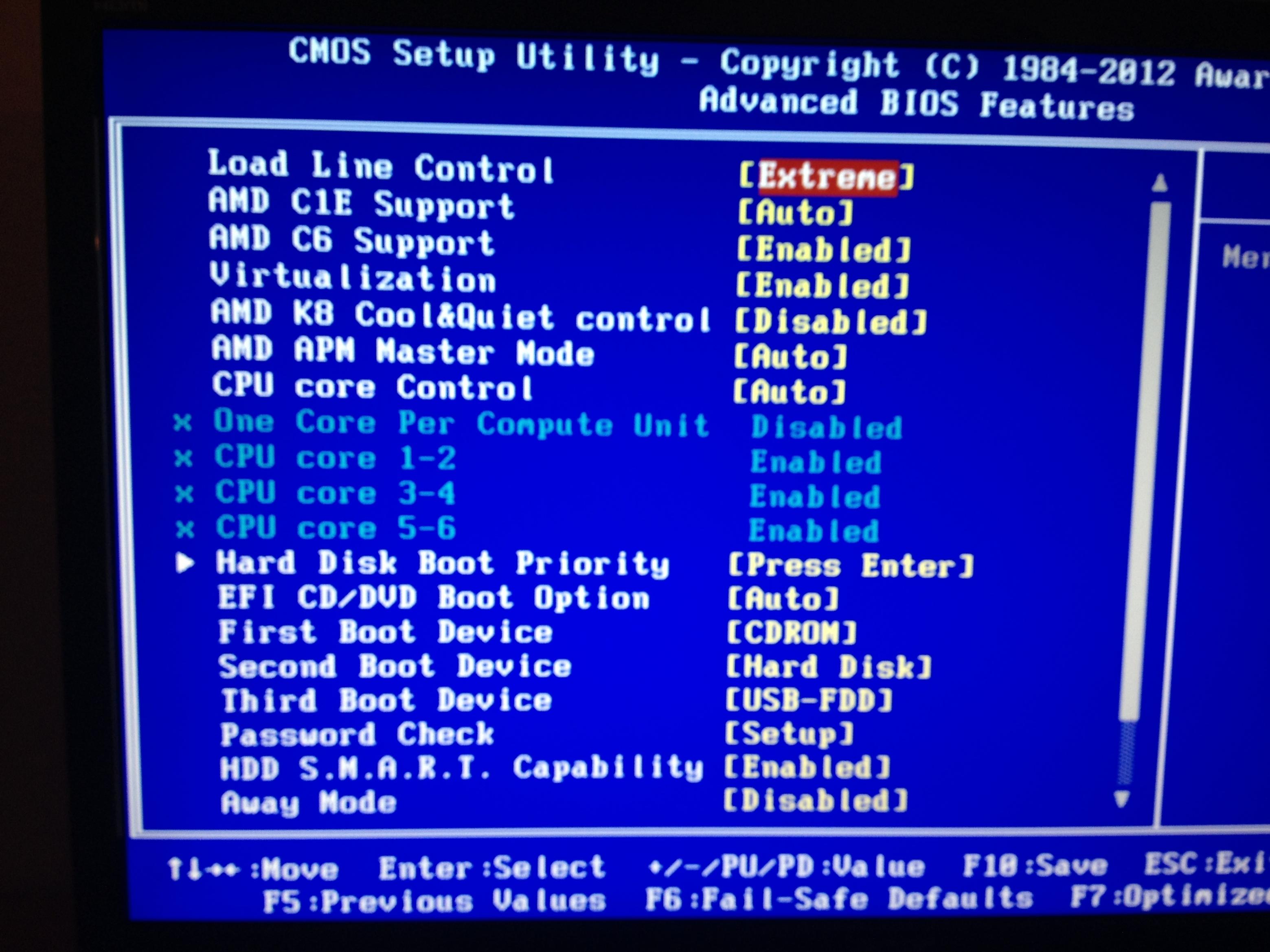

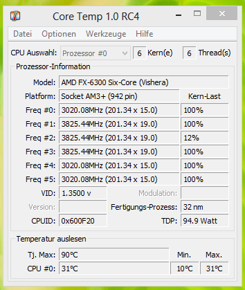

Die erste wäre die einzige Einstellung mit einem Load Line. Regular oder Extreme oder auf Auto lassen? Bin jetzt bei 19 x @ 1,350V aber ich kann immer 2 sekunden lange Sprünge von 3,8Ghz auf 3Ghz. Normal? Und die VCore schwankt ständig zwischen 1,38 und 1,272V..
Lg
Es sind immer so 2-3 Cores auf 3Ghz und keine dauerhaft auf 3,8. Im BIOS normal auf 19 x gemacht und Voltage auf 1,35 fixiert.

Ich würde dies auf Regular stellen, das sollte reichen. Wenn bei Dir der CPU Takt und auch die Vcore schwankt, dann solltest Du einfach mal den Turbomodus deaktivieren. Dann sollte der CPU Takt wie auch die Vcore konstant bleiben....

Mensch, wieso bist du schon bei 19x, wenn doch deine Taktraten hin und her springen ? Wie wäre es erst DAS auszumerzen, bevor du übertaktest? Auf ein Paar Stunden hin oder her kommt es auch nichtmehr an. Ich meine das nicht böse, aber was ist wenn wieder einer dieser Kerne, die bei 3Ghz rum gurken, wieder aussteigen bei Prime unter 3.8Ghz ? Dann weist du wieder nicht wieso und warum und wir beginnen wieder von vorne. Jetzt mach erstmal die ganzen Einstellungen, die dir gesagt worden sind. Vergewisser dich, dass die Spannung fixiert ist und die Taktraten ( Über GPU-Z ). Und dann fang an am Multi rum zu spielen. Ich würde dir gerne auch was zu deinem Bios sagen. Nur kenne ich einige neue Funktionen nicht, da ich noch ein altes Board+CPU habe. Und bevor ich "irgendwas" sage, sage ich lieber garnix dazu ;)

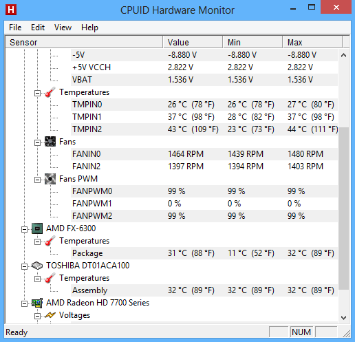

Welche ist nun nochmal meine aktuelle CPU Temp nach der ich mich richte?
Die hier meinen es ist die, die unter dem Prozzessor gelistet ist. Stimmt das?
