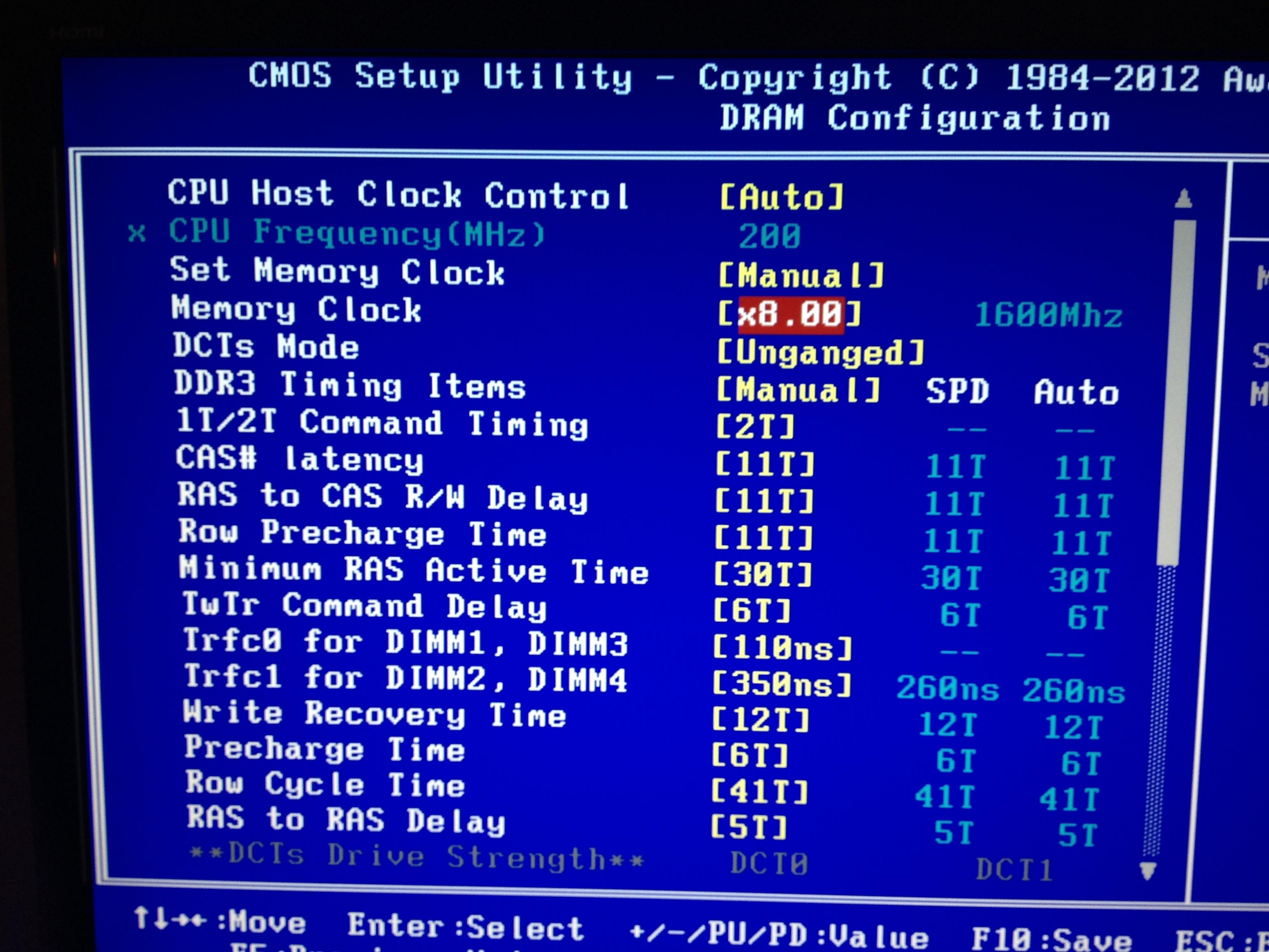

Wenn der 640k Test abbricht, dann hast du 2 Optionen :
A ) Du musst deinen speicher natürlich ebenso fixen. ( Spannung , Takt, Latenzen, 2T enabled ). Das erfährst du von dem Reiter SPD im CPUZ. Oder auf deinem Speicher Riegel selber. Oder auf der Hersteller Homepage.
B ) Hast du diese gefixt nach Hersteller vorgaben, und es ist immernoch so, dann musst du die Vcore nochmal hoch setzen.

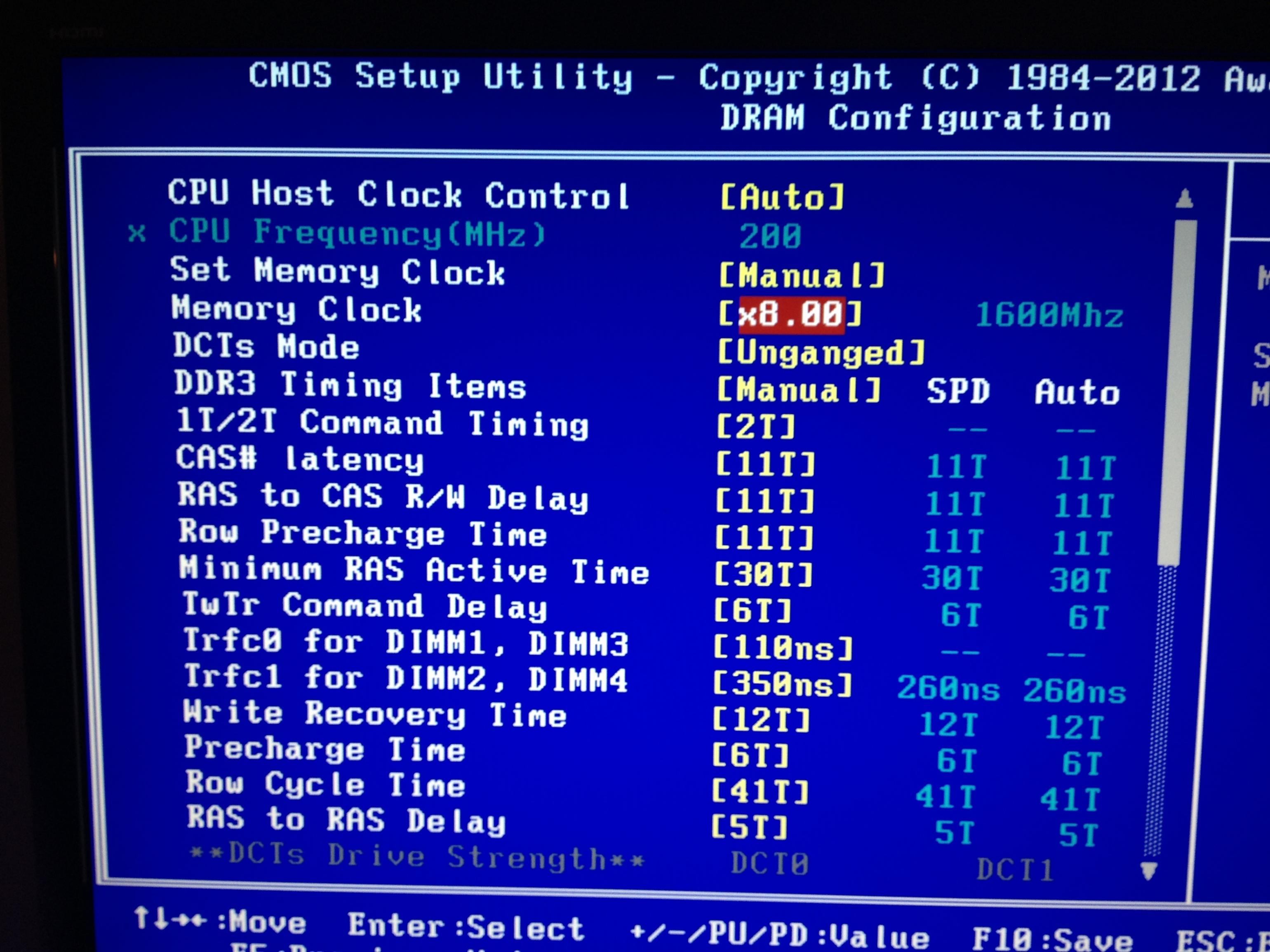

Hab in den DRAM einstellungen mal die latency etc. Auf manual gestellt. ist ja dann gefixt oder? image.jpgimage.jpg

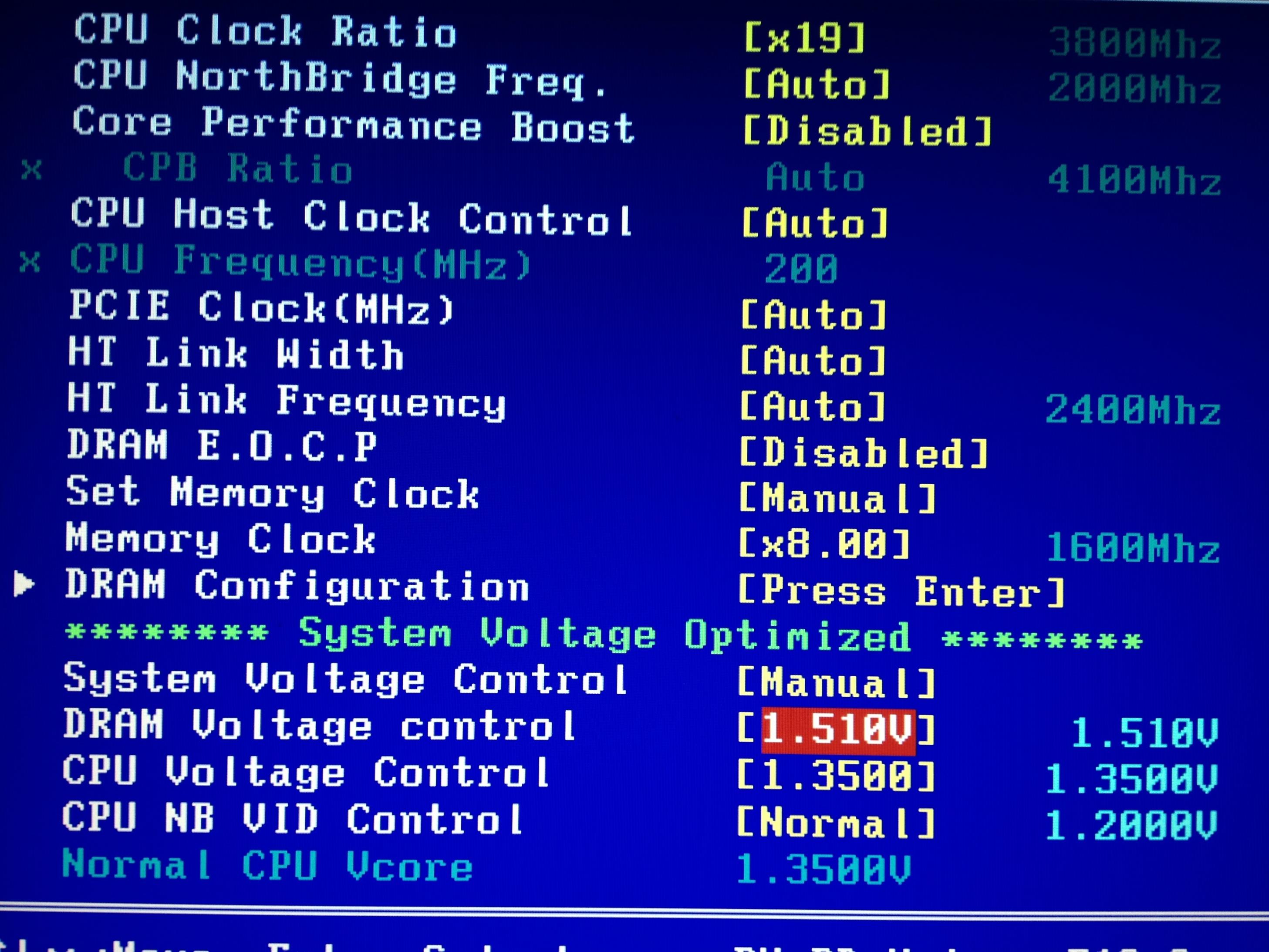

Also was ich jetzt gemacht habe ist im BIOS die Spannung (1,510V), Taktrate (8x irgendwas=1600Mhz) und die ganzen Latenzen auf manuell gestellt damit die gefixt sind. Momentan läuft Prime 640k und Core 3 ist nach 12 Minuten und 5 Tests ausgefallen. Temp ging bis 39°C.
Soll ich das eben wieder auf Auto und das mit der VCore machen oder es auf manuell lassen?
Manuell lassen und nur die CPU Spannung anheben.

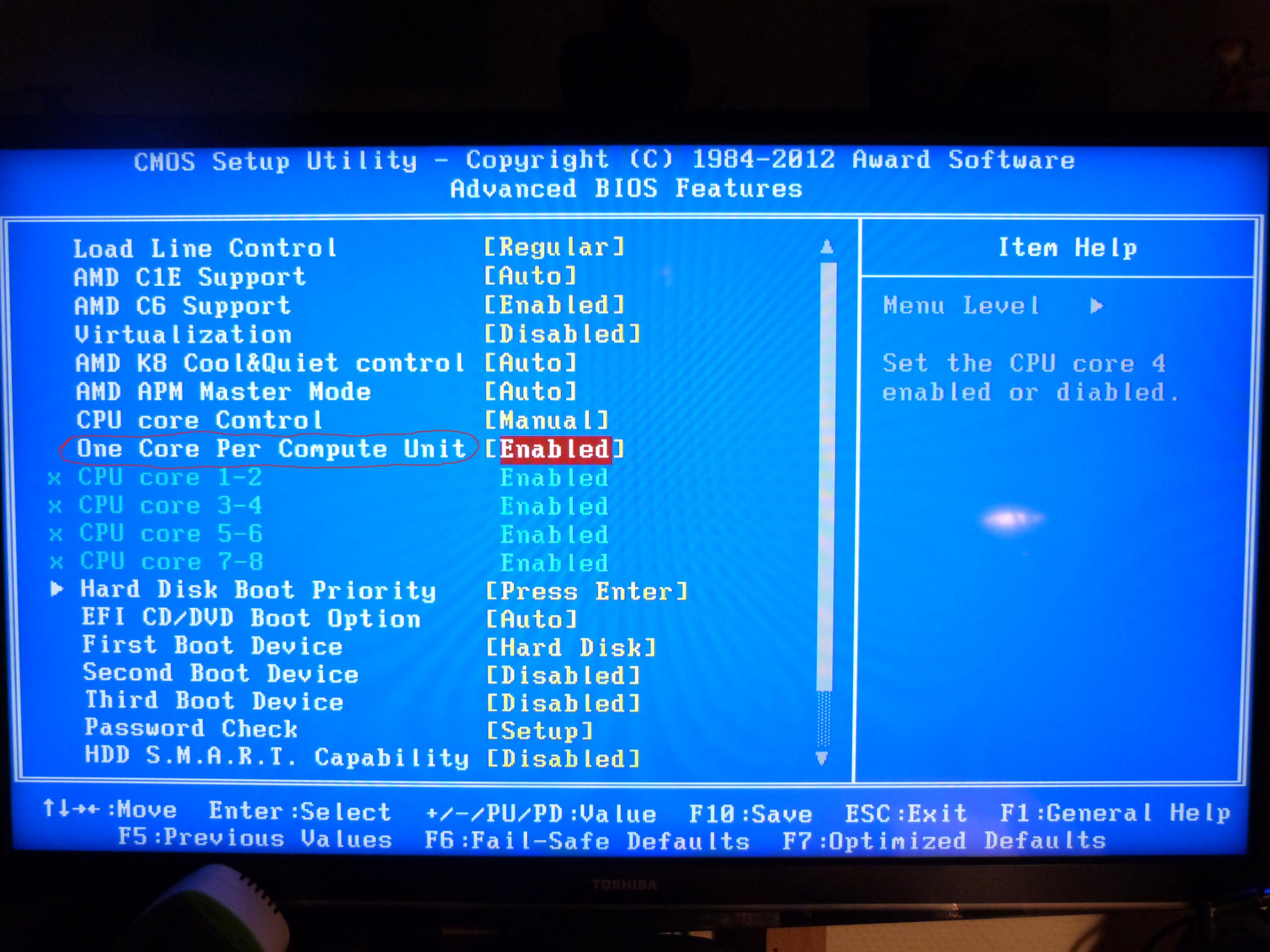

Hier solltest die Module abschalten können.
CPU Core Control
Machet so wie von mir oder Casi beschrieben . Hast also nun 2 Möglichkeiten. Suchs dir aus ;) Ich würde jetzt einfach mal die Vcore um eine stufe anheben und nochmal testen. Wenn nur ein Kern ausfällt, dann fehlt da nichtmehr viel Vcore. Vielleicht 0.0225v. Mehr nicht.
Da du ja jetzt mal voran kommen willst, setz deine Vcore mal auf 1.400v. Bei 39Grad Temp@1.350v, kannste die 1.400v schon machen. Dann wirste laut Ausleseprogramm bei 50Grad sein, was reel 55-60Grad sind. Und dann schau, bis wohin du mit den 1,4v kommst ;)

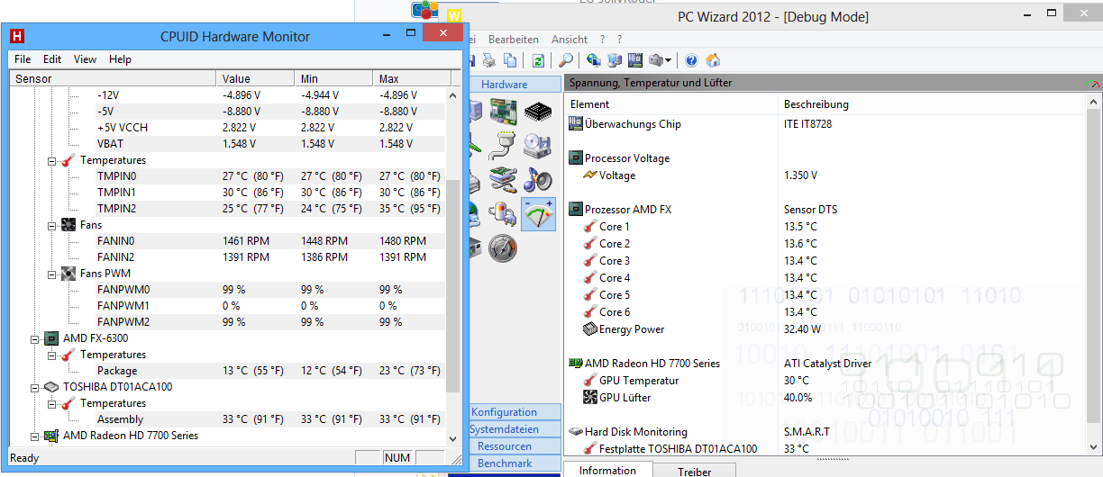

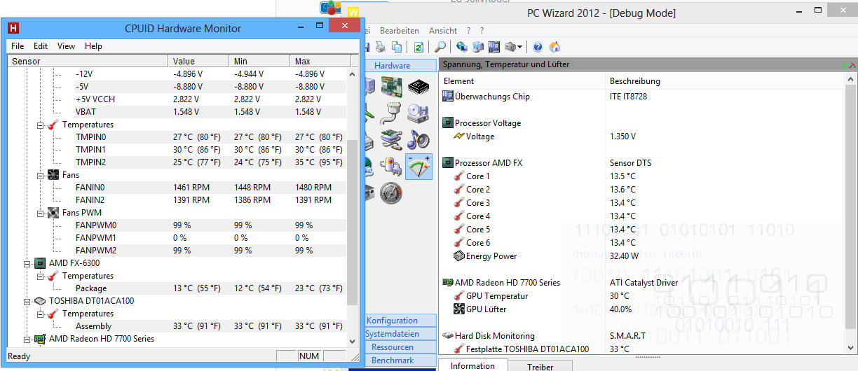

Was sind denn das für Temperaturen die auch von anderen Programmen als Core Temps ausgelesen werden? Nervt schon dass man nicht herausfinden kann was die tatsächlich Temp ist. Vielleicht sind die ja doch richtig dann könnt ich ja noch viel höher gehen..Ich mein die sind immer bei dem Prozessor gelistet und auch gleich egal in welchem Prog..
Ok, das wird se schon sein. HWMonitor sagt im Normalbetrieb 26°C was auch im BIOS steht. Speedfan meint auch um die 26°C. Und kann ich sicher sein das ich da noch +10°C rechnen kann? Oder sind es vielleicht wirklich nur 50°C und ich kann noch ein Schritt die VCore erhöhen. Wie findet man das raus?
Oder ich frage einfach so: Ist der Prozessor nun besser mit den 3,9Ghz @ 1,4V ? Oder gibt sich das nicht viel wenn ich ihn einfach wieder auf standart stelle und gut is. Bringt es vielleicht eher was die Grafikkarte bisschen zu tunen? Ich hab die AMD RadeonHD 7770 von Gigabyte. Gigabyte hat die Taktfrequenz um 50Mhz veringert und auch den Takt. Kann ich da so overclocken dass die Karte zumindest normal Werte hat?
Vergiss die Temperatursensoren(es gibt keine Sensoren beim FX)Die Temperatur wird errechnet um so dichter du der Max Temp(62°C). kommst um so genauer wird die Temperaturanzeige.Link
