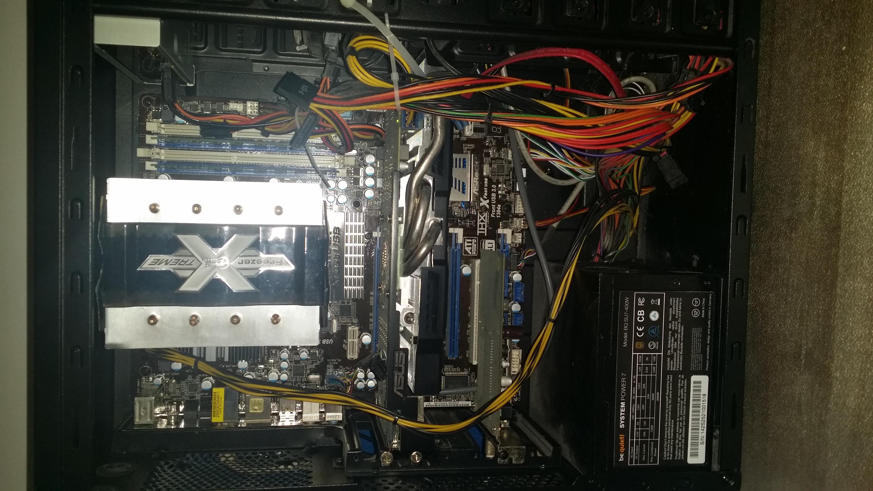

Ein Bild des Innenraum wäre auch nicht schlecht (Kabelmanagement?).
Man weiß ja bisher immernoch nicht wieviele Lüfter verbaut sind! Er könnte auch mal nen CPU-Z screenshot mitm Prozzi unter last reinstellen!Vieleicht hat er auch ein Problem mit der Spannung an der CPU!
Das mit den Bildern hochladen hat nich so geklappt wie ich wollte

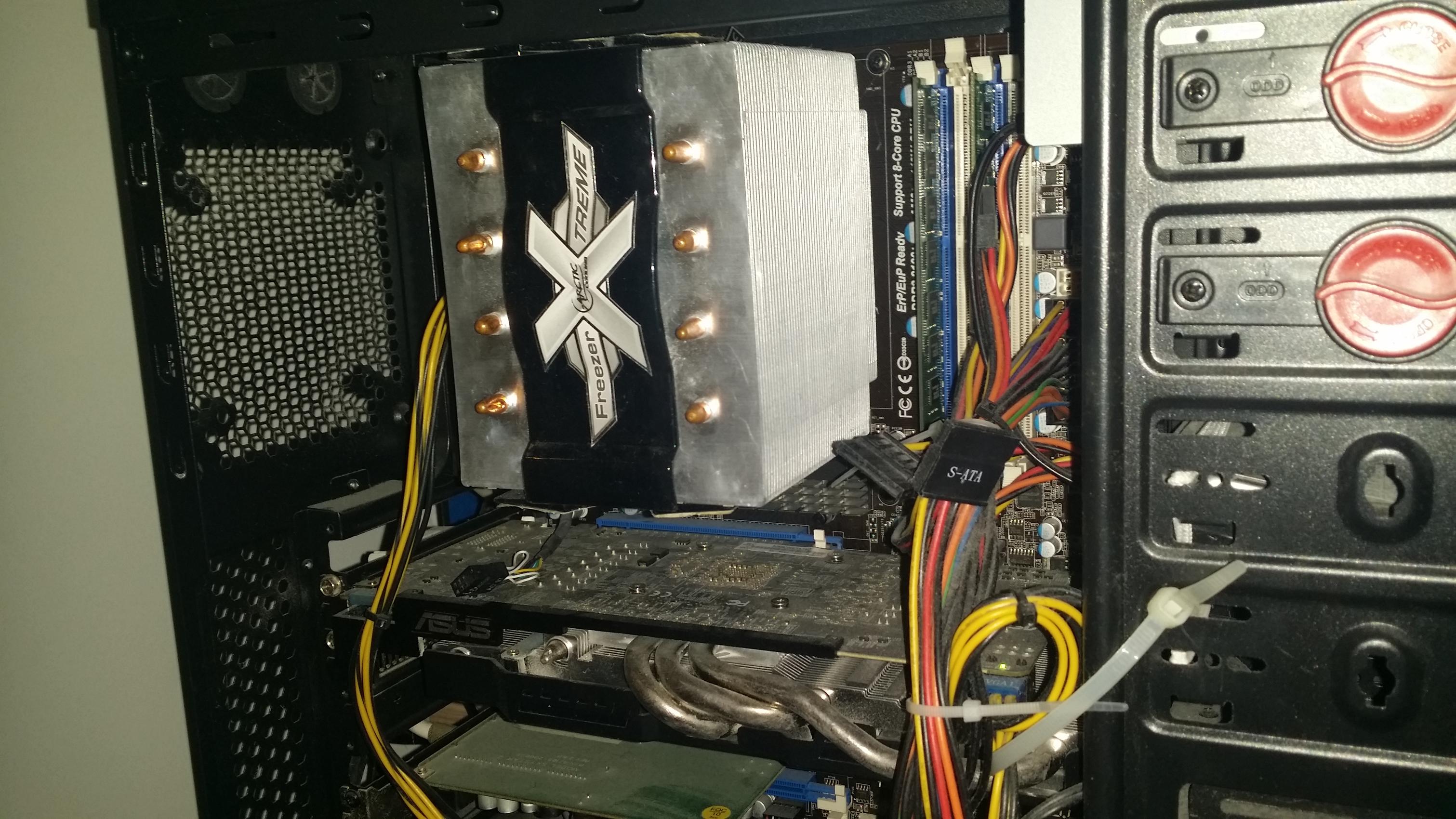

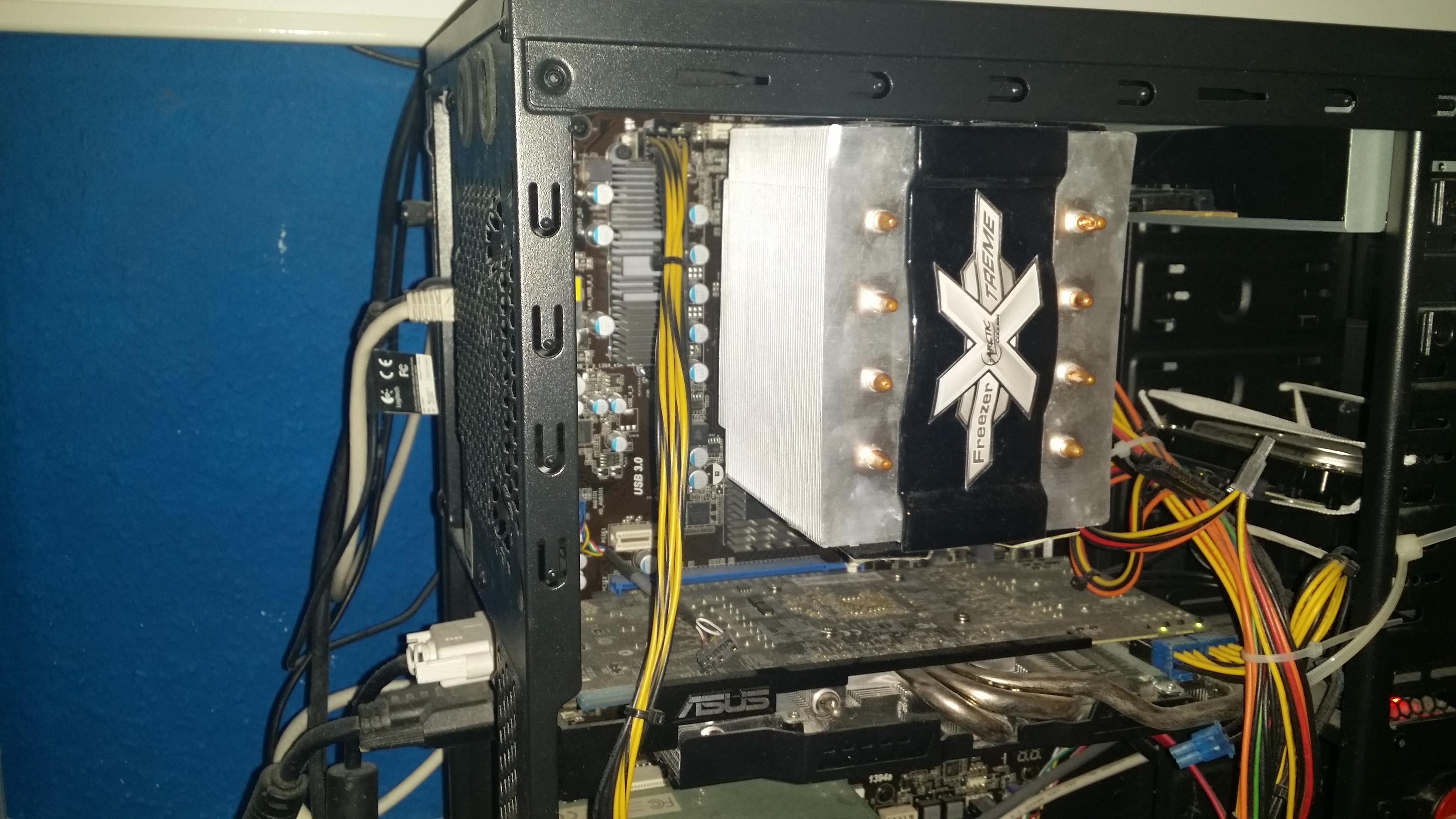

Sieht etwas staubig aus da drin. Heck Lüfter würde auch nicht schaden. Gibts wenigstens nen Frontlüfter der bisschen Luft reinbläst ? Sonst ist da ja totaler Stillstand.
schöner kabelsalat, ist dem airflow sicher nicht zuträglich.
Jap entweder Montierst du noch zusätliche Lüfter an der Rückseite oder schraubst zumindest den von vorne nach hinten!
Und enstauben könnte man den Rechner auch mal!
Boxed Lüfter hats nie gegeben und wurde auch nicht Probier.
Habe die überarbeitete Version mit den 8MM Heatpipes aus ALU
Kabelmanagment: alles mit Kabelbinder zugeschnürrt
Standardmässig hat das Gehäuse nur in der Front einen Lüfter und bei dieser CPU & GPU würde ich diesen mindestens nach hinten verlegen, oder besser einen zusätzlichen dort verbauen.
Wie verhalten sich denn die Temperaturen wo die Seitenwand jetzt schonmal auf ist?!?!?! Die Warme Luft muß raus aus dem Gehäuse! Wenn wenigstens das Netzteil über der CPU sitzen würde!:-)

CPU: 35 Grad
GPU: 32 Grad
Hitzestau am CPU Kühler. Du musst die Luft dazu bringen in/um die Kühlrippen zu strömen damit die warme Luft im Kühlkörper durch kalte Luft ersetzt wird. Am Besten nen Lüfter direkt an den Kühlkörper, oder eben an die Gehäuse Rückseite.
Ist oben am Gehäuse noch Platz für Lüfter bzw. ist es oben offen?
