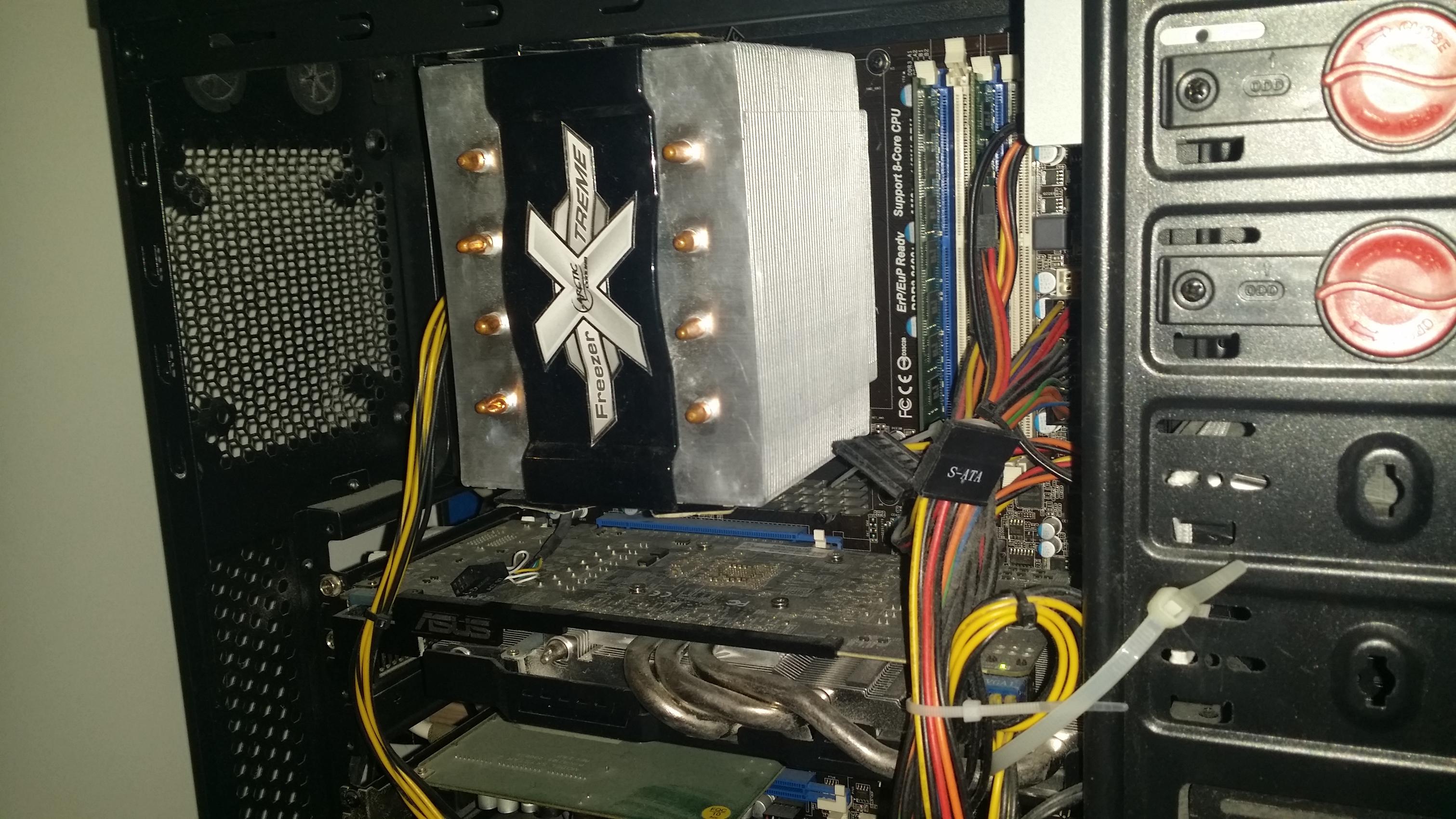

Hitzestau am CPU Kühler. Du musst die Luft dazu bringen in/um die Kühlrippen zu strömen damit die warme Luft im Kühlkörper durch kalte Luft ersetzt wird. Am Besten nen Lüfter direkt an den Kühlkörper, oder eben an die Gehäuse Rückseite.
Ist oben am Gehäuse noch Platz für Lüfter bzw. ist es oben offen?

Alles klar, da ist eindeutig ein Hitzestau.
Hinten muss auf jeden Fall zusätzlich (!) noch ein Lüfter eingebaut werden. Die Kabel müssen auch aus dem Weg raus und schau mal ob die Grafikkarte noch weiter nach unten gesetzt werden kann. Die reicht sehr nah an den Laufwerkskäfig heran und auf der selben Ebene scheint da ein 'Boden' für die Laufwerksschächte zu sein. Das in Kombination mit den Kabeln erschwert da sehr den Luftstrom und die CPU bekommt kaum Frischluft ab.

Hast du den CPU Kühler richtig zusammengebaut? Bei einigen Modellen kann man die Metallteile verkehrt herum anschrauben und der Kühler sitzt dann nicht richtig.
Den Zusätzlichen Gehäuselüfter brauchst du natürlich auch....
keine ahnung ob das schon geschrieben wurde
du müstest mal den cpu lüfter ( ja den lüfter! ) drehen
hatte selber den kühler schonmal und anfangs auch den fehler gemacht den so reinzustecken
da bläßt er die luft vorne richtung festplatten
der lüfter ist anders aufgebaut wie normale das was bei anderen rausblasend ist ist bei den reinblasend
versuch das mal aus
lüfter rausziehen wenn er dreht dann merkste in welche richtung die luft bläst
