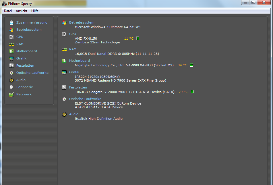

Moin,
ich hab auch ein AMD FX 8150 und mein rechner läuft stabil auf 4,5Ghz + Wasserkühlung meine cpu temperatur ist zwichen 12 - 25 Grad wenn ich nix mache beim zoggen geht die cpu auf max. 40 grad
@ FreyFrey
Dir sollte klar sein, dass solche Temperaturen nicht möglich sind und Du hier Auslesefehler postest!
Topic
Jede CPU ist anders und ob Deine CPU überhaupt auf 4,5 GHz geht ist eine Frage - was dabei für eine Temperatur rauskommt nochmal eine ganz andere.......
Jupp, alles eine Frage der Temperatur des Kühlmediums.
Mit einer Wassertemperatur von knapp über 0°C durchaus möglich, mit einer internen AIO bei einer Umgebungstemperatur von üblichen 20°C Zimmertemperatur allerdings nicht.
Gruß
miko

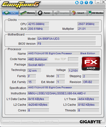

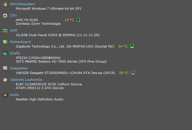

Habe mal 3 screenshots gemacht
muss dazu sagen das ich mein system zusammenstellen lassen habe und von werk übertaktet ist
Ist völlig wurst. Die Temperaturen können nicht stimmen. Auch wenn es ein "Profi" zusammengestellt hat^^^Es sei denn du lebst in einem Kühlhaus mit 0°C Umgebungstemperatur.
