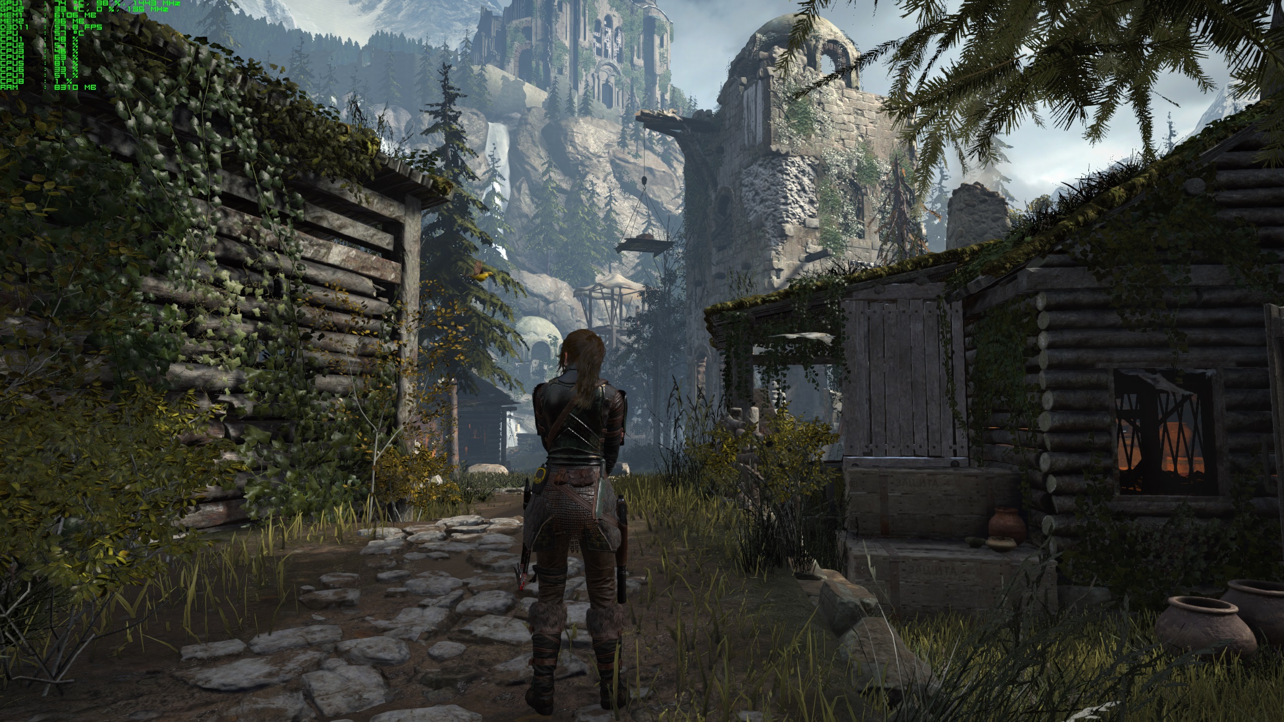

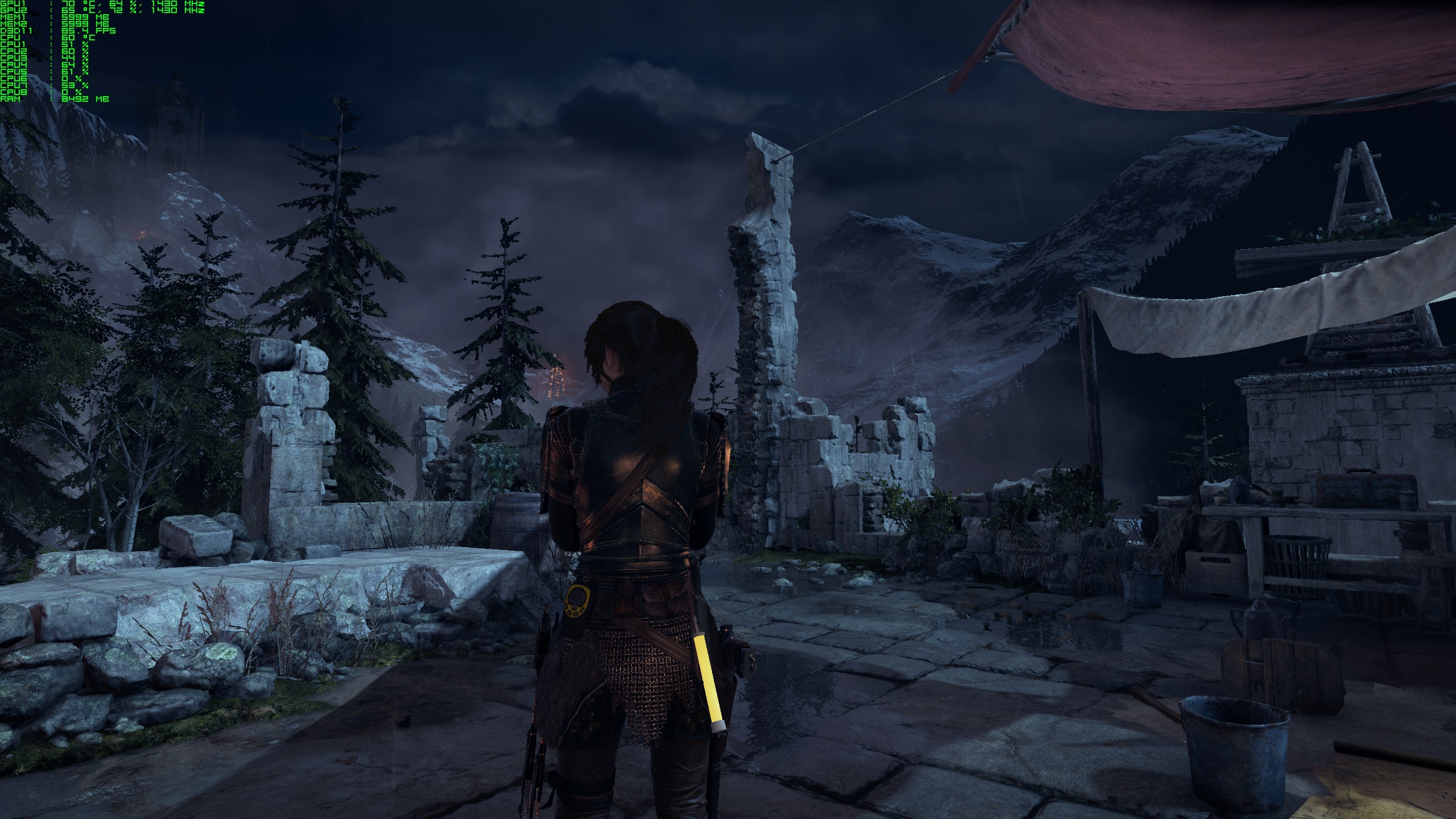

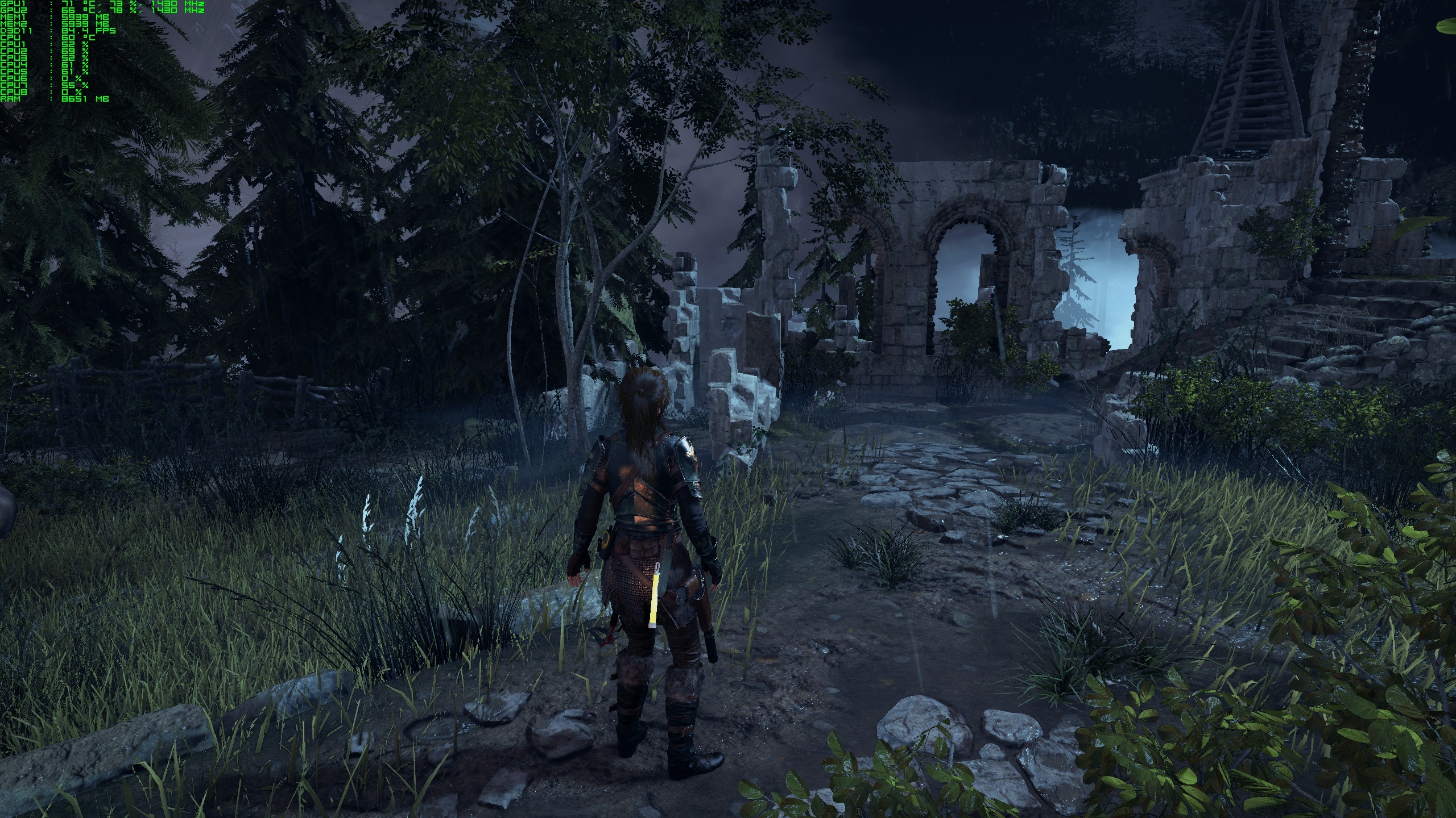

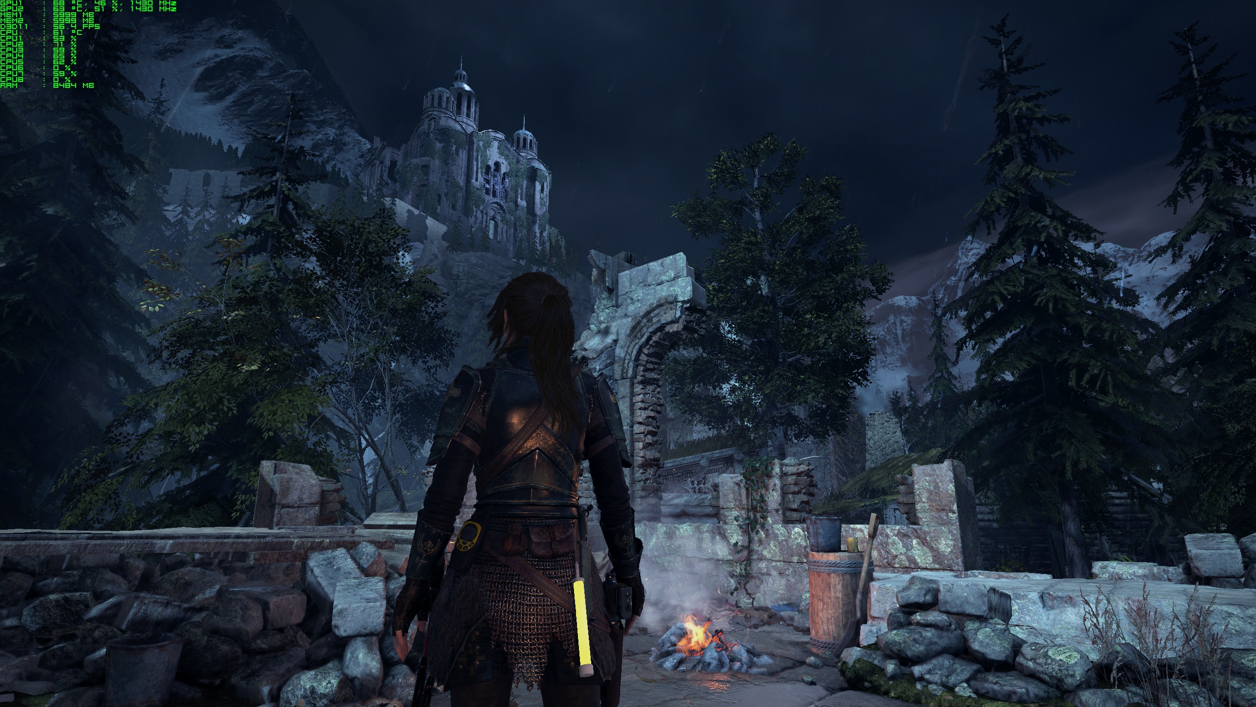

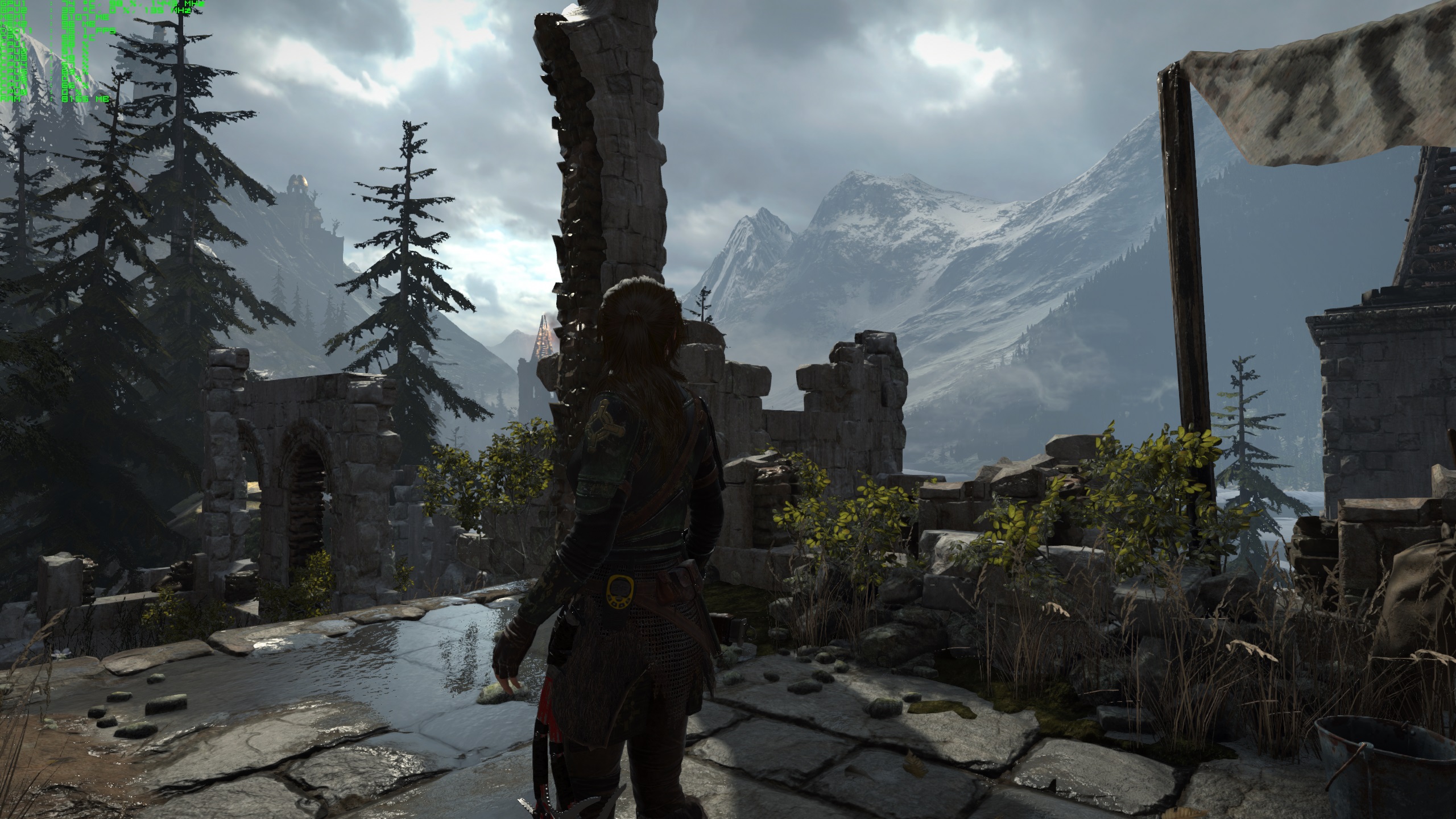

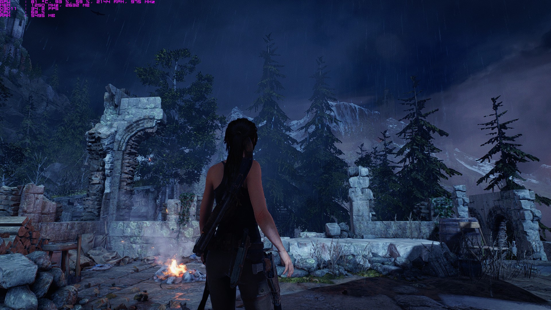

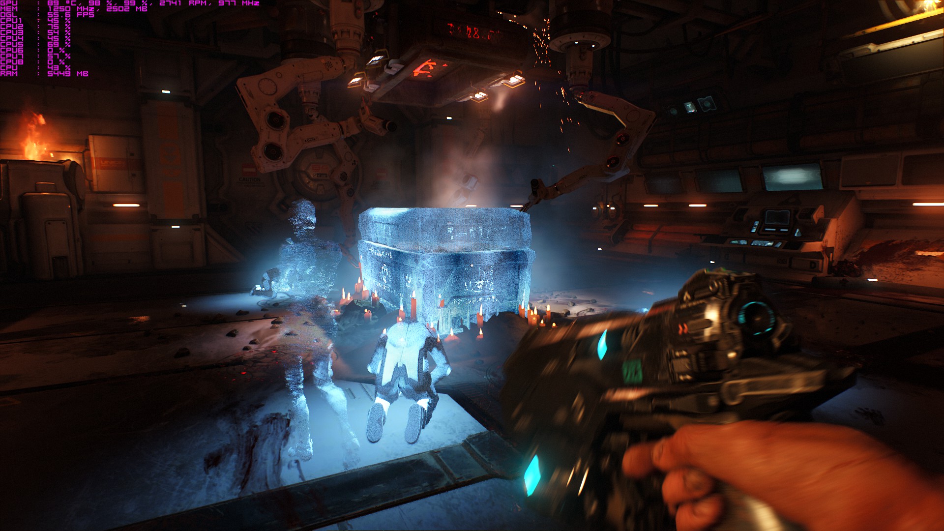

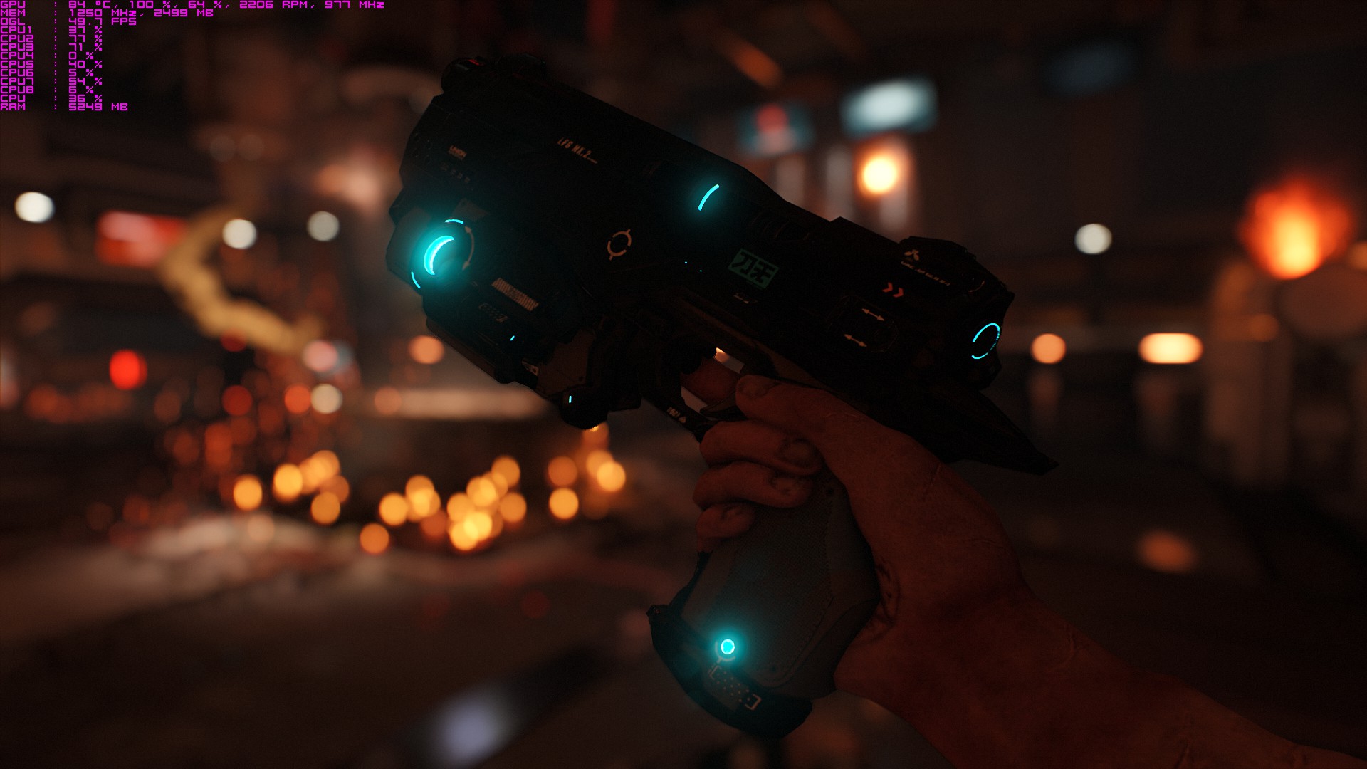

Vergiss das Game es ist crap was die Optimierung angeht weder SLI Support noch gute Gpu auslastung. Mit einer Gpu hab ich aber trotzdem 99% Last eigentlich durchgehend deine CPU is nunmal nicht Ideal zum Gamen trotzdem ist die Optimierung crap von dem Game ROTTR_2016_05_12_18_40_32_536.jpgROTTR_2016_05_12_18_41_11_974.jpgROTTR_2016_05_12_18_43_39_347.jpg
Ich hab alles auf max gestellt in 1440p und hab nur bei SLI CPU Limit bzw kein guten SLI Support mit einer Karte hab ich konstante 98-99% Load auf GPU.

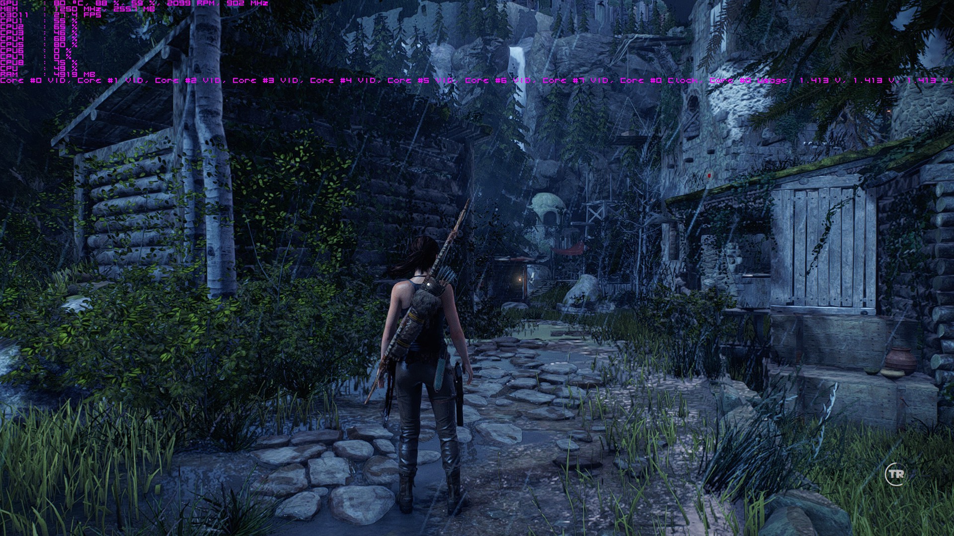

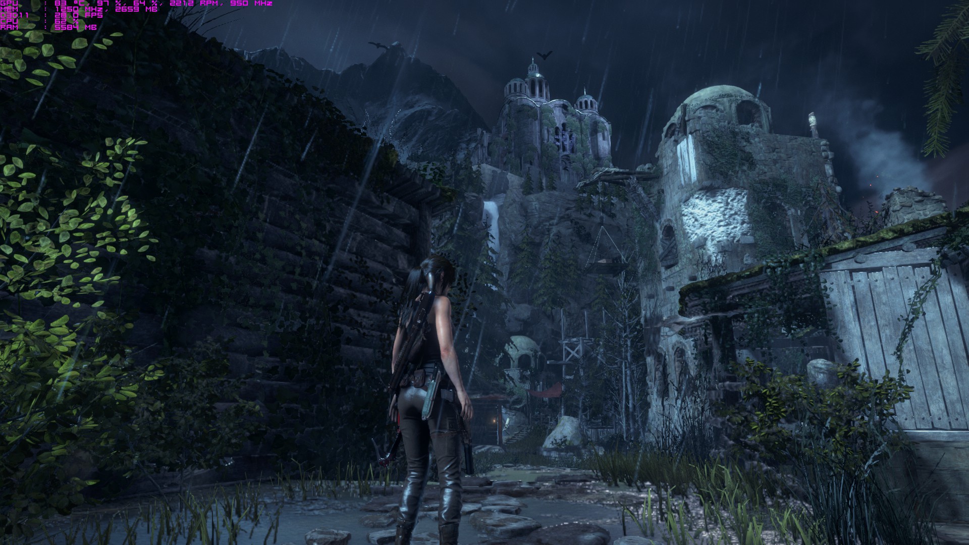

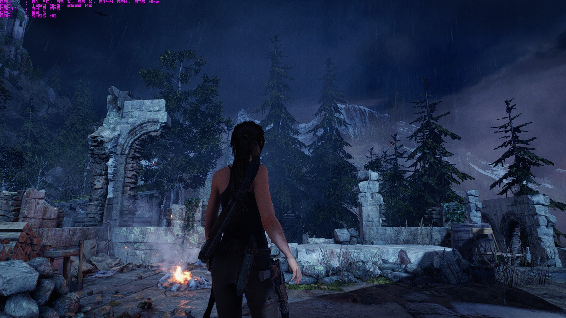

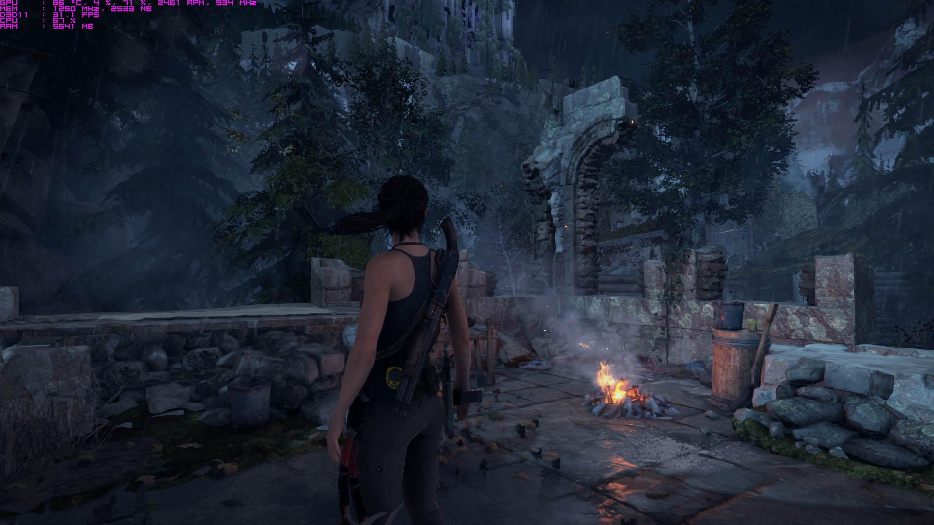

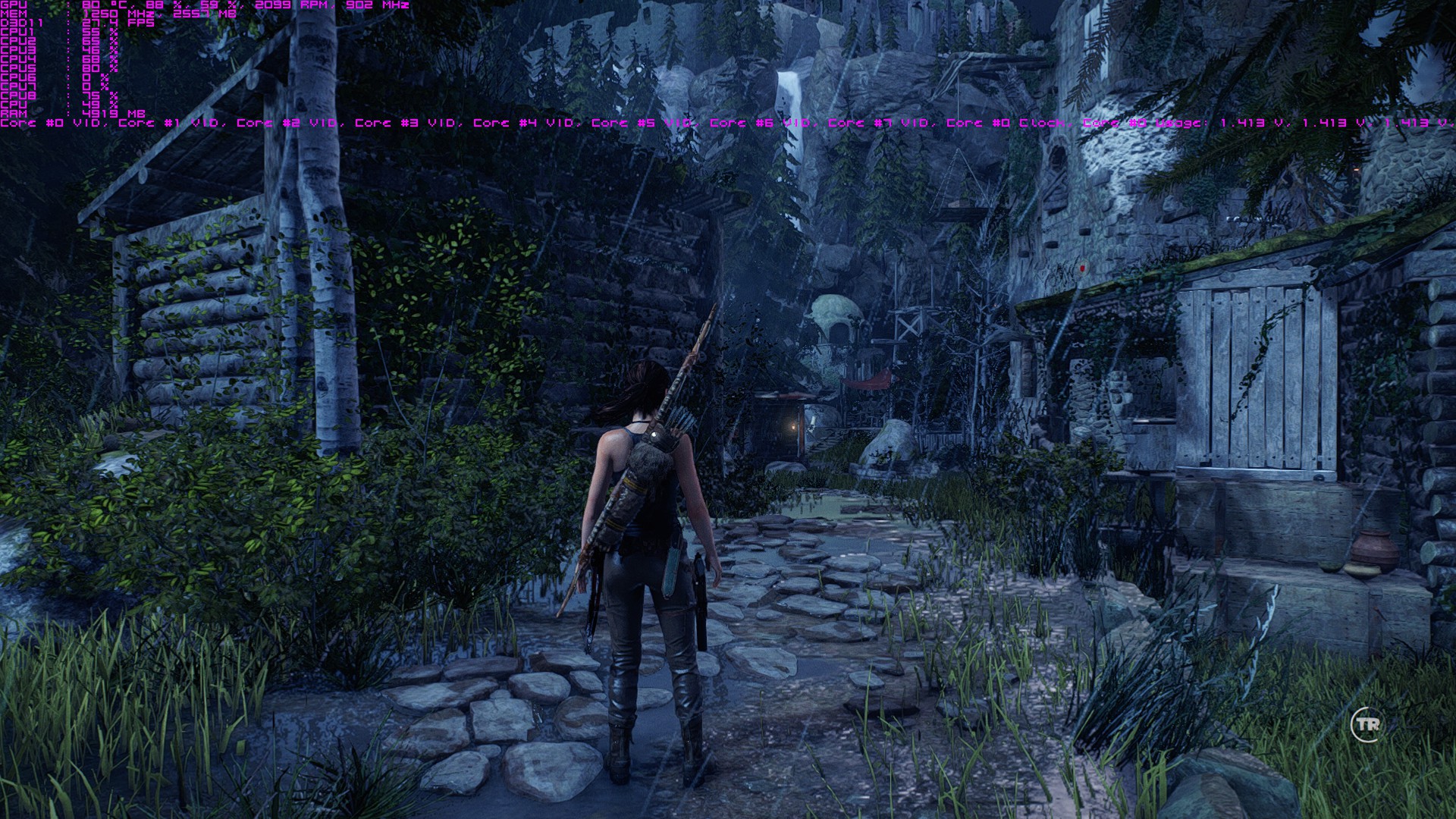

Du brauchst ne neue CPU. Und am besten keine AMD ROTTR_2016_05_12_19_53_39_084.jpgROTTR_2016_05_12_19_54_00_961.jpgROTTR_2016_05_12_19_54_24_445.jpg
Das die GPU beim FX 8150 nicht auf 99-100% läuft zeigt schön, dass ein CPU-Limit vorliegt.

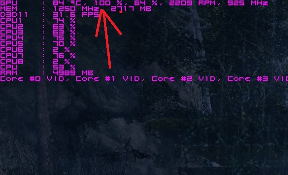

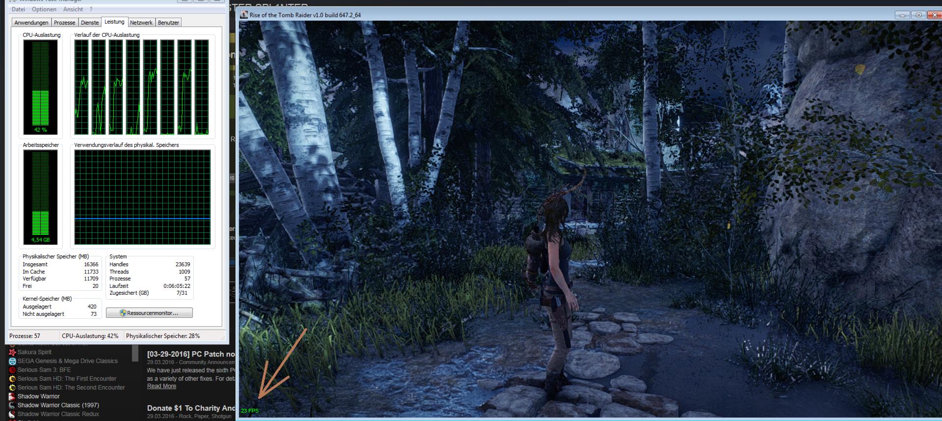

Der HWinfo war an,dann muss ich ihn mal so einstellen das er alle Kerne zeigt.
Also jetzt ernsthaft CPU oder GPU,das ist die GPU richtig
Auflösung ist 1080p und Setting ist alles Autosetting High,gibt mir die Grafikkarte automatisch vor wenn ich auf den Button Standard setzten klicke.

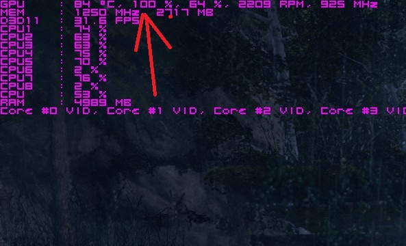

was meinst du jetzt genau? So wie ich das OSD habe wie du das so einstellst? Was was ist steht ja davor im OSD und auch bei Rivatuner bzw Afterburner im OSD menü.
Das letzte bild ist CPU Limit gerade in der stelle wo du stehst gehts massig auf CPU. Das letzte Bild von mir stehe ich genau da und hab 99% gpu auslastung

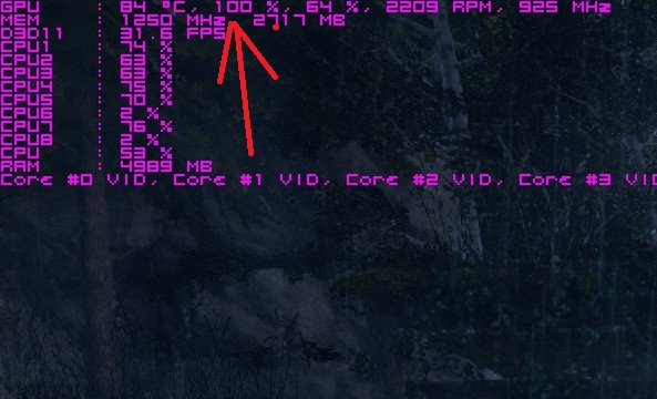

Ok.. und was zeigt deiner meinung nach der wert rechts daneben an und warum zeigt der wert der jetzt 100% hat auf deinem ersten bild 4% bei der gleichen FPS an dann stimmt mit meinem OSD wohl was nicht so ein Mist und ich hab noch nie im osd eine 100% gpu kastanzeige gesehen max 99% im OSD

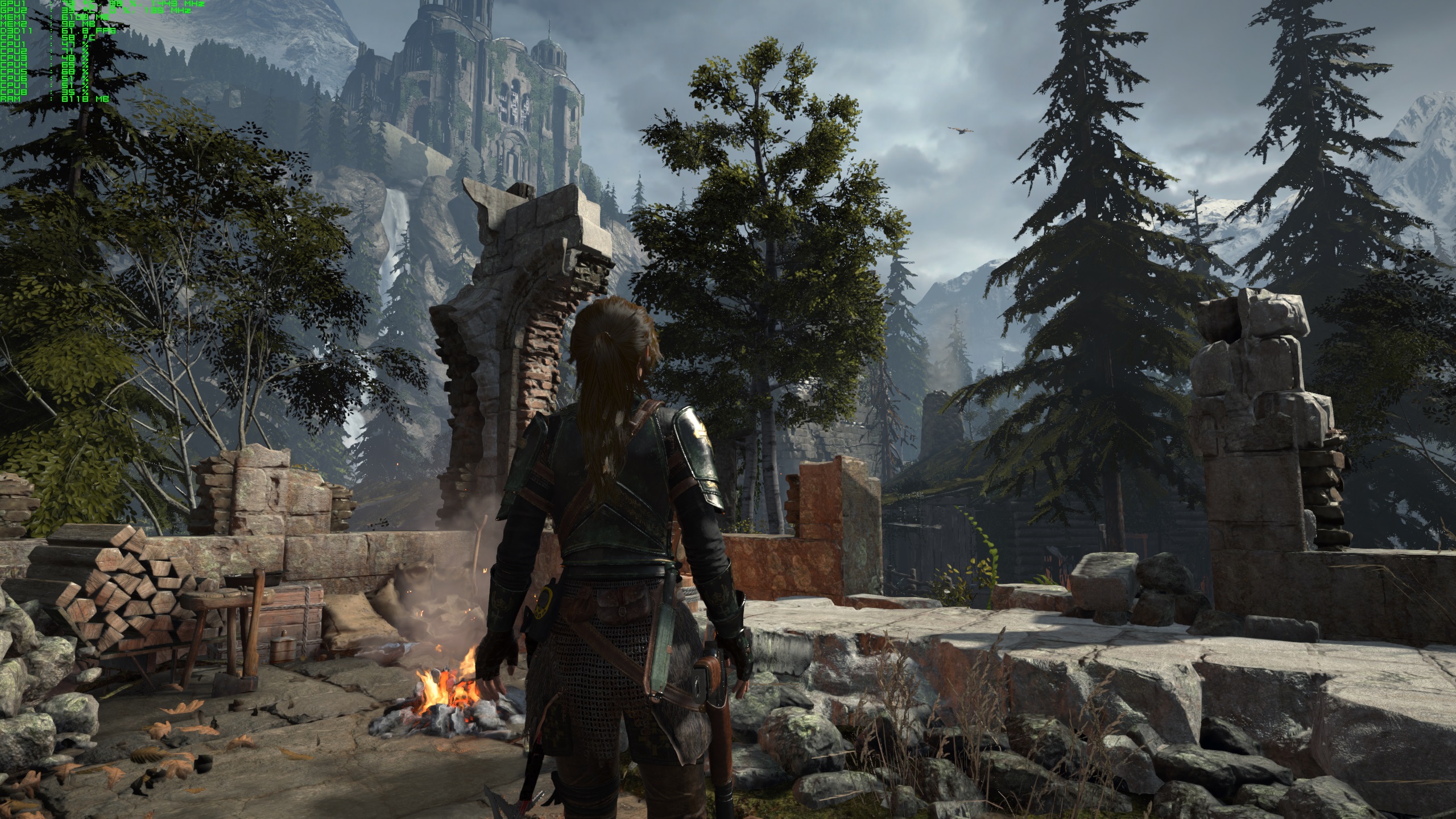

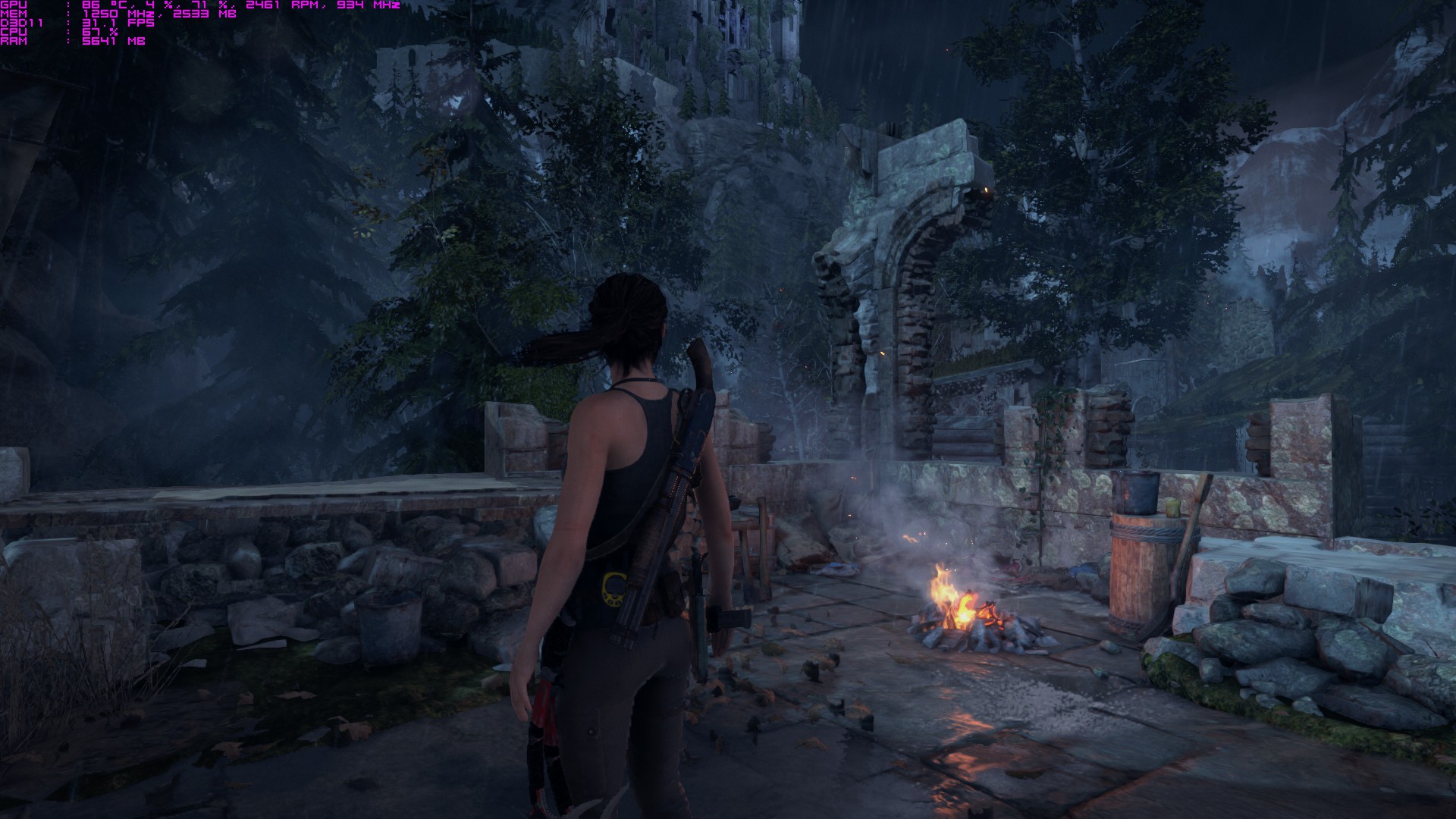

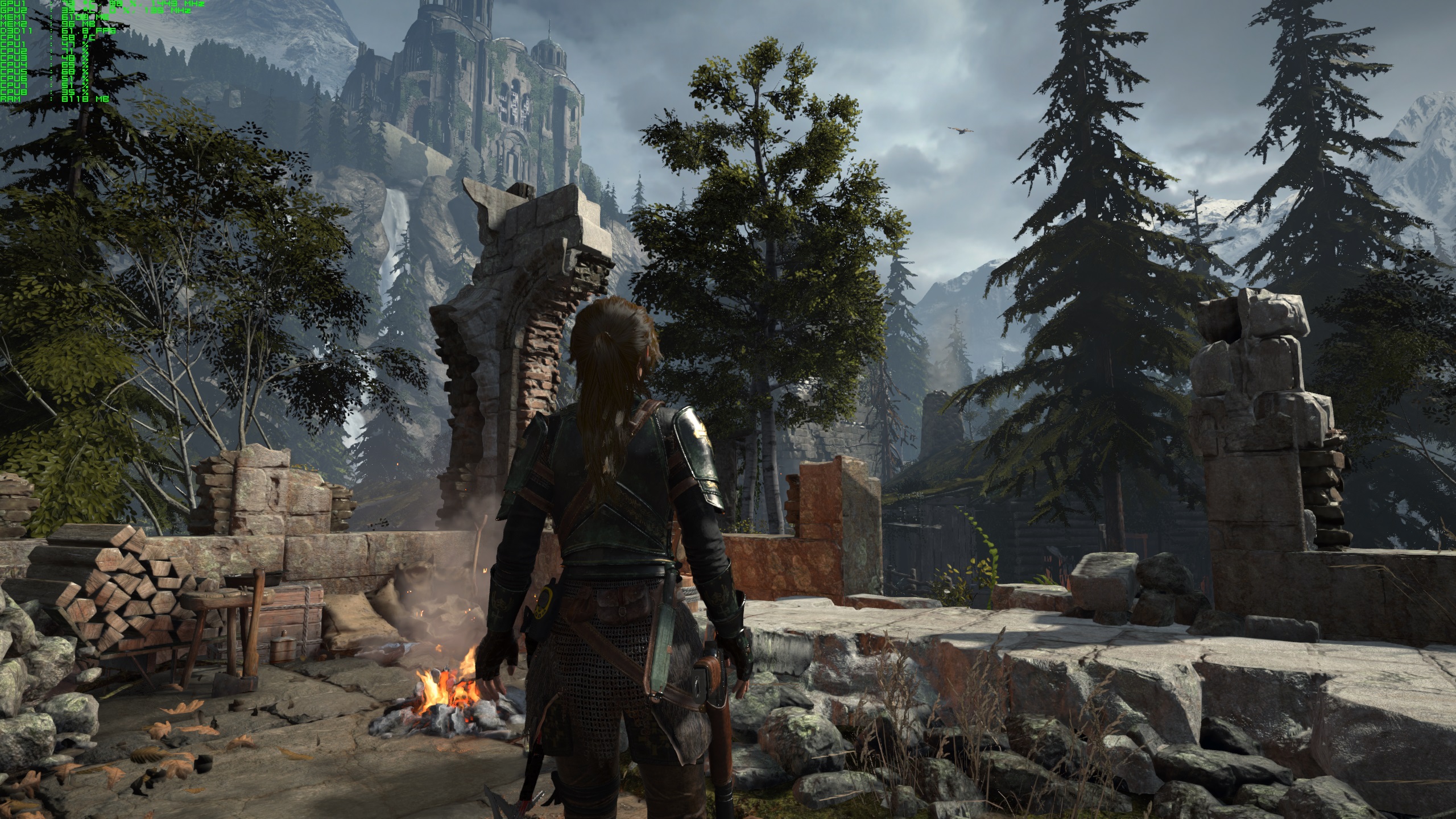

Also ich habe 5 Bilder eines mit
4% GPU Last
87%
97%
93% und
100%
Der OSD sag es so dann ist es auch so.

Du hast ne echte wunder Gpu. Selbst wenn es so wäre mit den Werten ist es crap du hast keine konstanten 98-99% Gpu auslastung also ist deine CPU am A.....
Und ich sage dein AMD Prozzi is schrott in solchen Spielen dann ist das so.
Der war vllt mal ok zum hin und wieder daddeln aber die zeit is lange vorbei.
Und resette einfach mal dein OSD und lass dir nur Gpu last und takt temp anzeigen ohne an irgendwas rum zu fummeln und sich allen möglichen crap im OSD anzeigen zu lassen

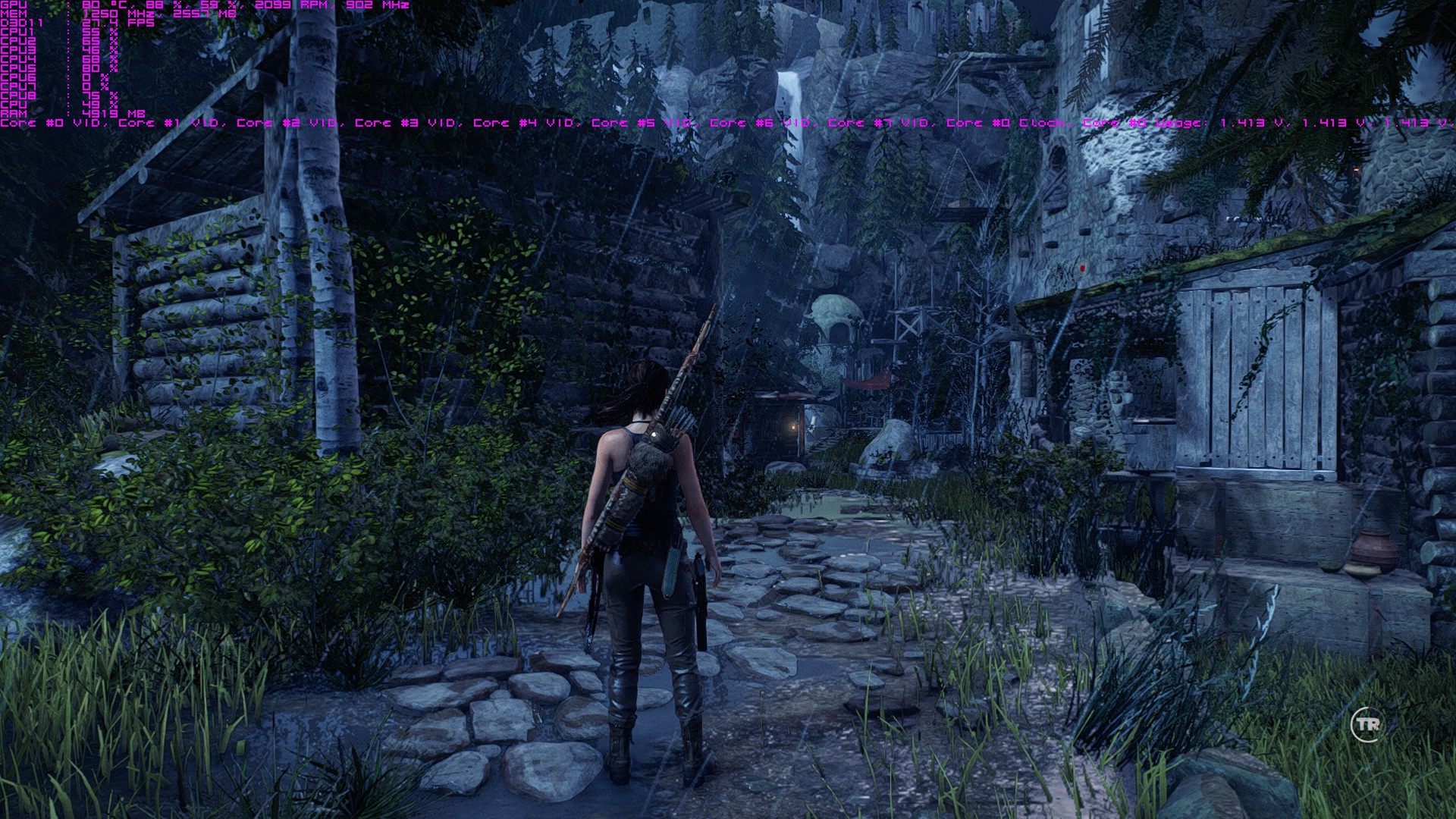

ich hab noch diesen Screen gemacht,ist doch nicht meine Schuld wenn das da so steht :(
Ein CPU Limit beginnt viel eher als bei 100% auslastung von einem Kern oder allen Kernen
so sagt das Null aus ohne den Vergleich der GPU last auf dem Screenshot ist die Gpu last unter 98% weisste bescheid.
Das ist doch das selbe,ich hab doch nur in den Fenstermodus geschaltet und hatte HWINFO und Afterburner nicht an.

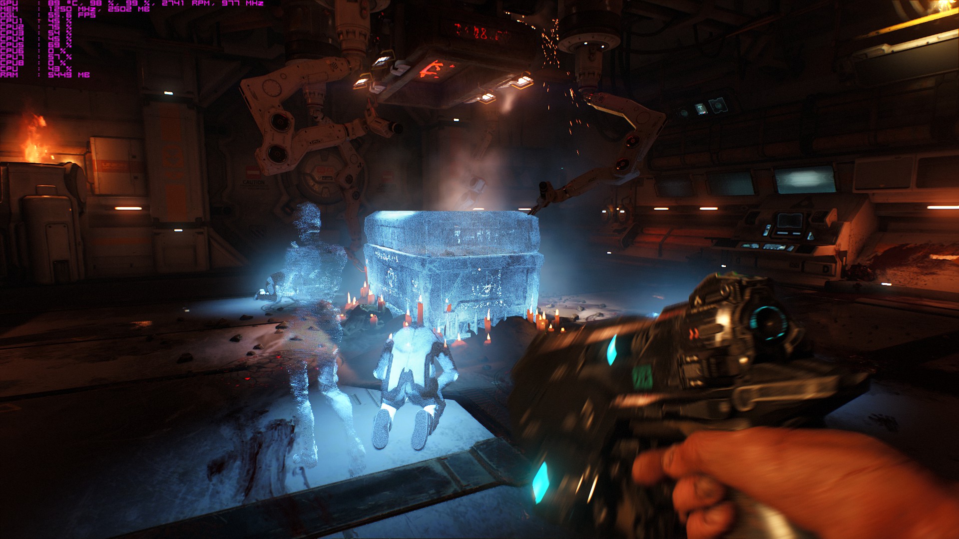

Morgen kann ich Doom spielen und ich bin mal gespannt was da dann passieren wird,den ich hab das dumpfe gefühl das ich da ein echtes Problem bekommen werde mit der CPU,ich mache morgen mal mit Doom Screens zum vergleich und dann kann man mal schauen was sache ist.

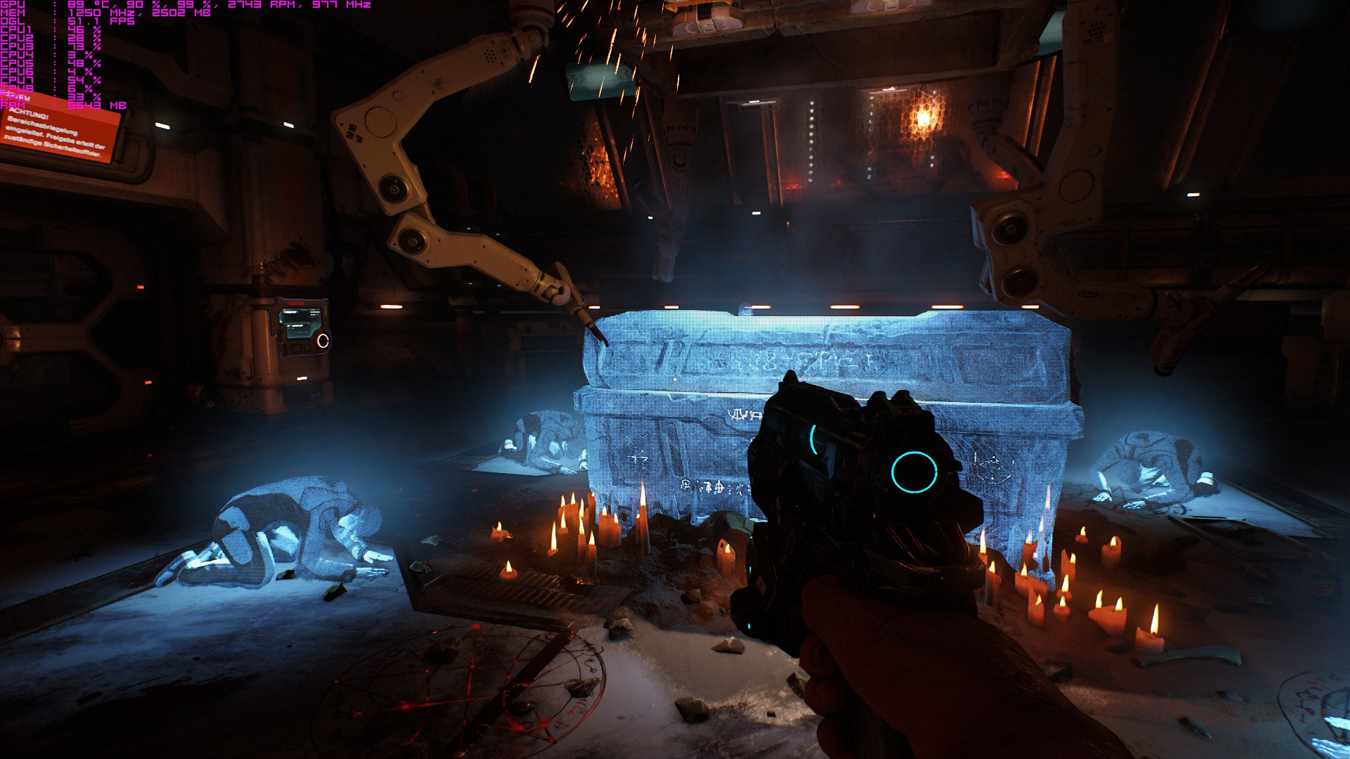

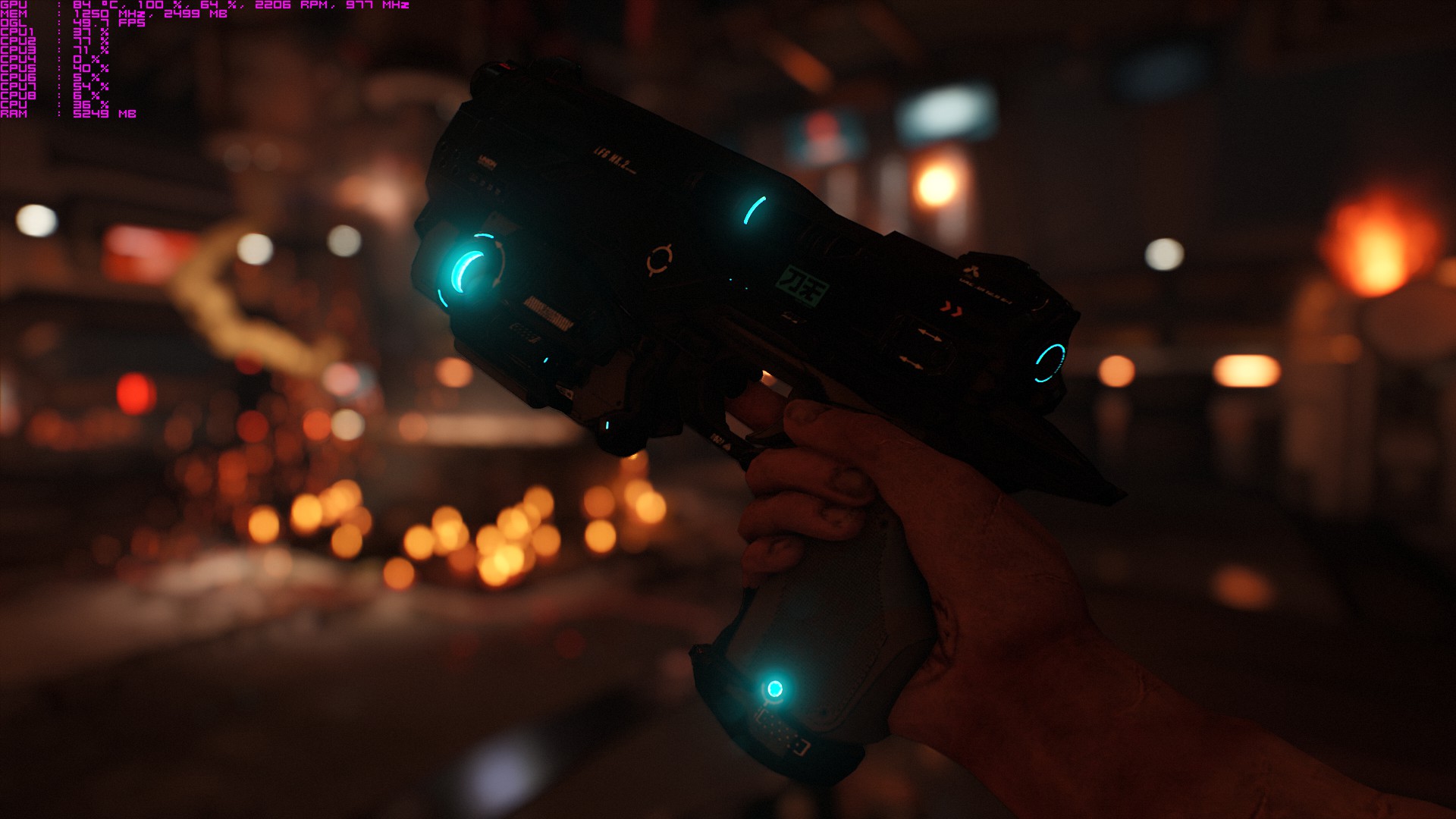

Also ich hab hier erstmal frische screens mit Doom und GPU ist über 90% bis hin 100%,aber kein kein stück darunter.
Sind aber spielbare FPS

Dann sei froh, dass dein System in dieser Konstellation so gut funktioniert. Eine Garantie für die mehr als doppelt so starke GTX 1080 kann dir leider niemand geben. Versuchen kann man es trotzdem. Wenn es dann limitiert, kann man ja noch das System updaten. :)
Sollte die 290 nicht mit 1050 MHz laufen? Sie läuft zwar auf 100% aber nur auf 977 MHz. Und sie ist auch ziemlich warm. Vll. wird sie auch minimal runter getaktet wegen etwaigen Bios-Templimits. Davon abgesehen ist die CPU auch sehr ungleichmäßíg belastet, 2 "Threads" stehen sogar still. Andere wiederum scheinen fast am Limit zu laufen.
