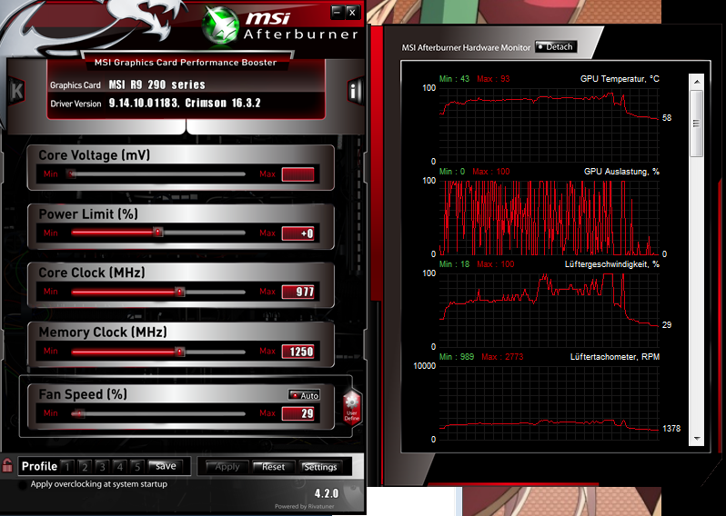

Dennoch wird dir hier niemand sagen, ob das an der GPU oder CPU liegt! Lade dir doch bitte den Afterburner runter und teste einmal mit HisNs Anleitung (weiter vorne verlinkt), ob deine GPU in diesen Framedrops auch wirklich bei 99% Auslastung bleibt (was ich bezweifle).
Tut sie es nämlich nicht, dann bist du im CPU-Limit und die 1080 wird genau unter den selben Rucklern leiden, weil dein Gesamtsystem einfach zu schwach ist für diese Art von Software. Deine CPU kann nämlich in diesen Fällen nur 25 mal in der Sekunde der GPU sagen, welche Bilder sie zeichnen soll -> 25FPS. Dies ist unabhängig von der Geschwindigkeit der GPU.

Lieber Wardaddy, wenn du wirklich einen Anhaltspunkt zu deinem System haben willst, dann lade dir den Afterburner herunter, starte Tomb Raider und achte auf die GPU-Auslastung bei den von dir genannten Framedrops. Geht diese unter 99%, dann limitiert deine CPU und diese Framedrops wird dein System mit jeder schnelleren Grafikkarte haben. Ist das verständlich? Melde dich wieder, wenn du mehr weisst.

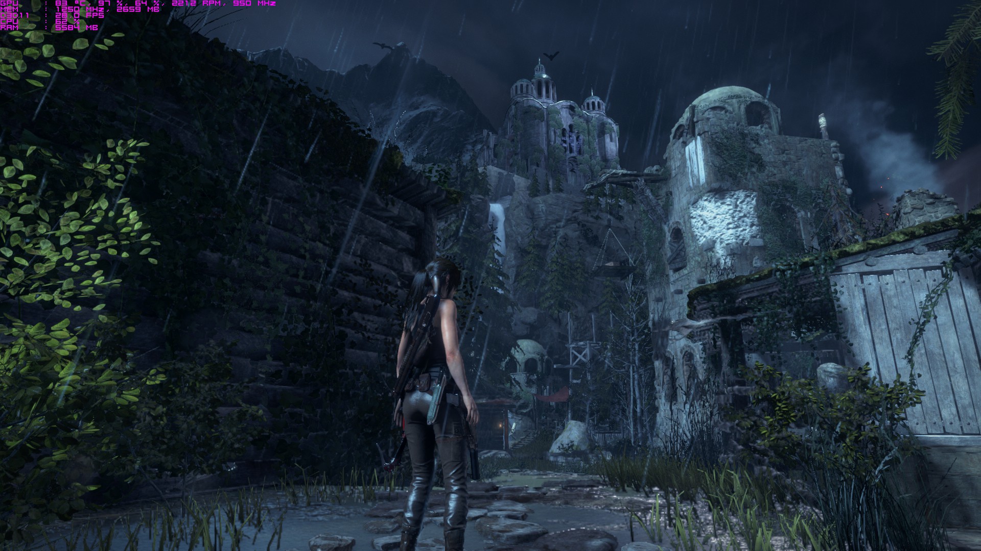

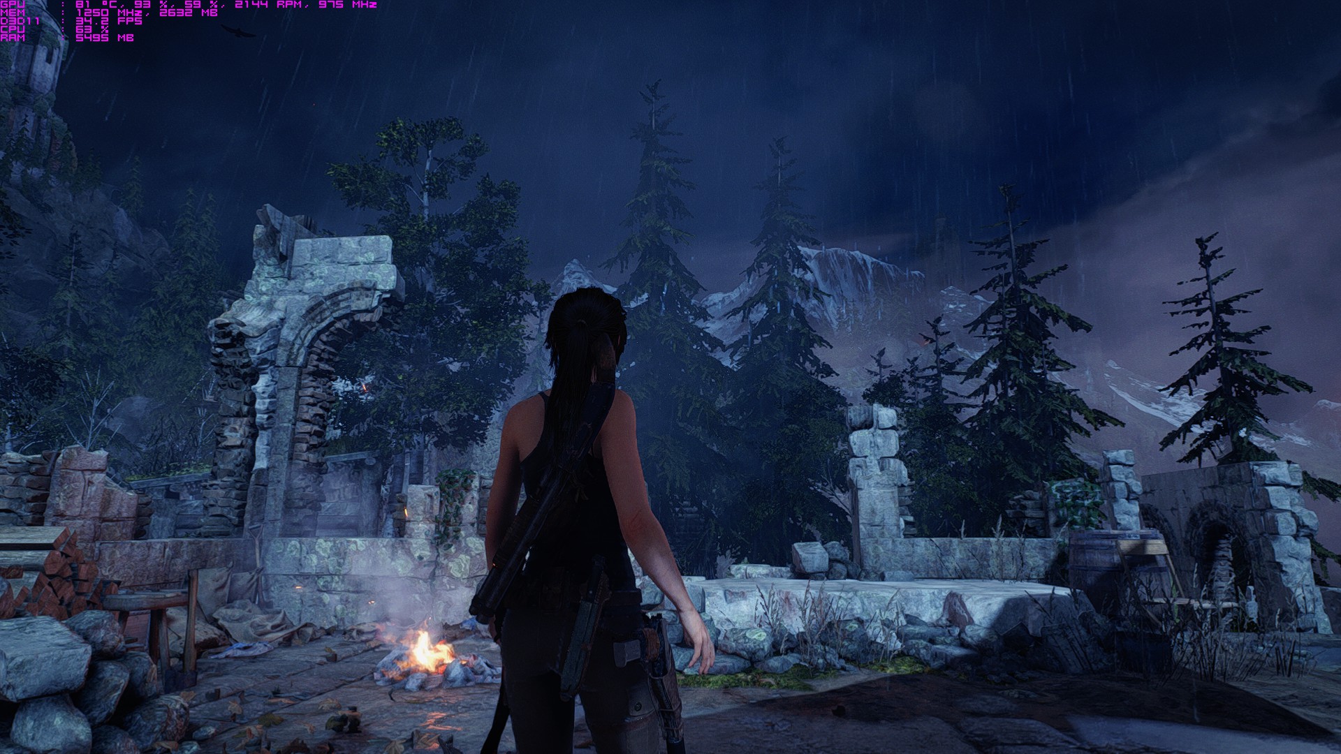

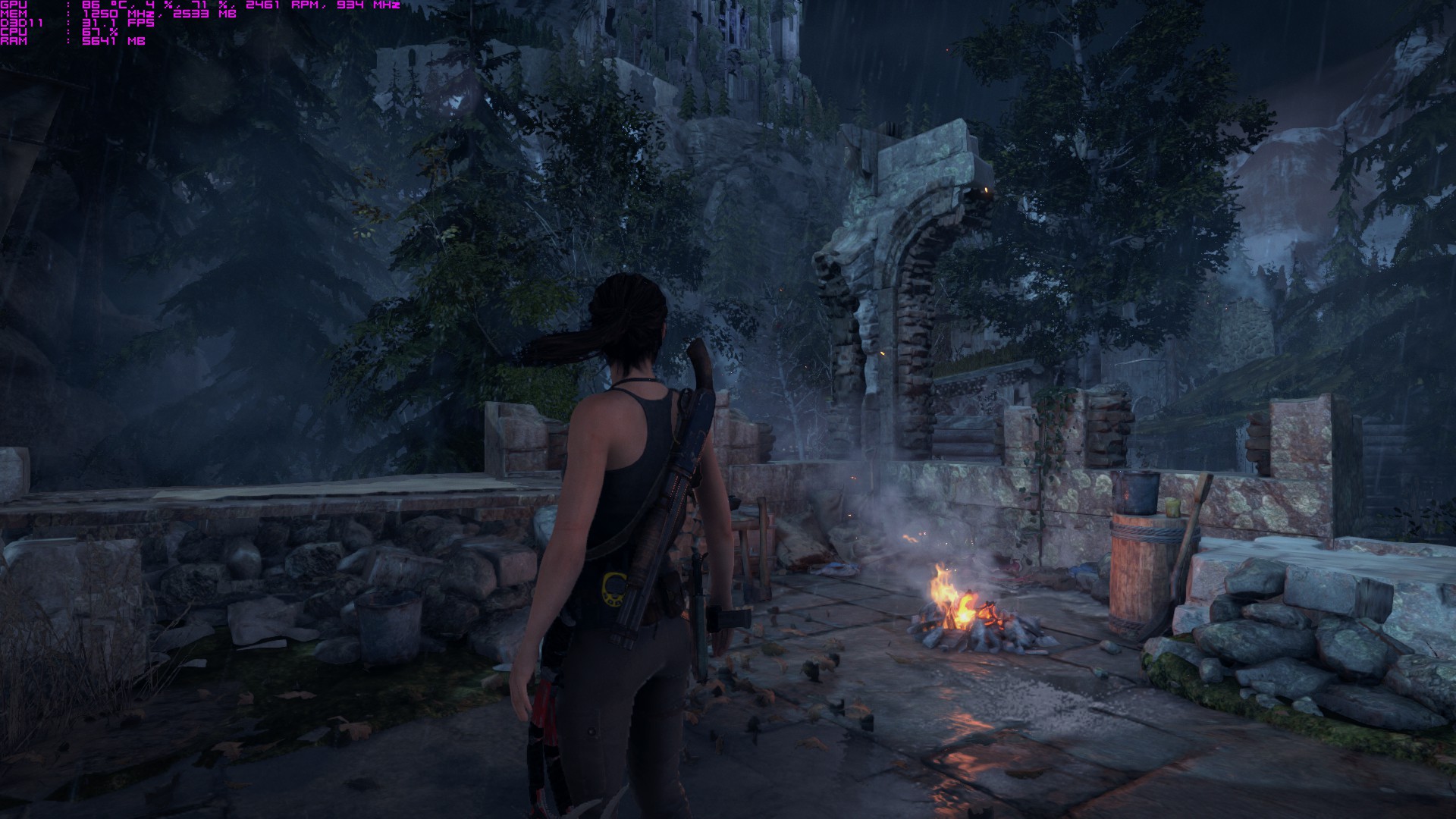

Ach ja die Screenshoots,ich wollte die die ganze zeit schon hochladen und hab es immer wider vergessen,hatte die Anleitung ja selber schon verlinkt gehabt nur die screens sind dann untergegangen,hatte aber auch keiner was gesagt bis jetzt wider.naja halb so wild.
Ich fress ein besen,ernsthaft jetzt kein scheiß.die ganze zeit wird der arme AMD FX so mies nieder gemacht und die Karte wird gelobt und jetzt stellt sich heraus es ist die Karte die ich loswerden will.
Ich fall vom Hocker :lol: das heißt ich kann ohne weiteres eine 980ti/1080 nutzten, währe ja der absolute wahnsinn :king:
Und ich Nasenbär hab die ganze zeit die Screens vergessen,naja ich glaub ich mach beides und setzt noch ein FX-8350 rein ja das ist ne gute idee.

Sieht mir nach GPU-Limit aus.
So einfach ist das leider nicht. Er hat nirgends 100% GPU Last und die Taktraten werden auch nicht gehalten.
Er muss die Grafik runterschrauben und die Energiesparfunktion seiner heissen R9 290 ausschalten.
-> Crimson Power Effiency oder so
Ja laut dem "Profi" Booker de Witt, ist es ja ganz eindeutig ein CPU Limit.
Auch wenn der TE schreibt, das es nach Deaktivierung einiger Effekte in TR eine andere Sache ist - also die Framedrops nicht mehr so dramatisch oder gar weg sind... Ein weiterer Hinweis auf GPU Limit. Zumindest mit den Einstelleungen, mit denen er es spielt.
Der Takt schwankt aber auch stark.
Trotzdem ist es wenig sinnvoll sich eine 700 € GPU zu kaufen um ihn dann mit einer so schwachen CPU laufen zu lassen. Das ist irgendwie total sinnbefreit.
Gleichzeitig sieht man im Afterburner, dass die Graka nicht dauernd ausglastet ist. Vielleicht sollte man das zuerst hinkriegen bevor man seine Grafikkarte abschreibt.

Wie man erkennt hat der TE in seinen Screenshots keine 99% GPU-Last, obwohl niedrige Frames. Da sowohl die GPU nicht vollständig ausgelastet ist (und niedrigen Takt fährt), sowie ein thermisches Throttlen relativ sicher auszuschließen ist bleibt ja nur noch die CPU als einzige Lösung?
Obwohl ich dazu noch einmal kurz erfahren möchte, welchen Kühler du verwendest, denn in einem Screen ist deine Karte bei recht hohen 86 Grad? (Ich weiss, Hawaii throttelt erst ab 95)
Mir scheint die Temperatur auch recht hoch zu sein. kann man dir R9 290 evtl. undervolten?
