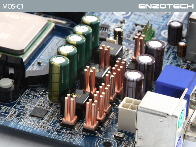

Ok ,danke euch allen! Hab jetzt hinten einen extra gehaüselüfter angebracht der die warme luft mit nach draussen pustet! thx
Sry fürs rum stressen:D!
Kannst auch etwas in dieser Art machen:
http://www.enzotechnology.com/mos-c1.htm#
http://geizhals.de/enzotech-mos-c1-mosfet-kuehler-a377380.html
Teurer Spass, bei deinem Board bräuchte es sogar zwei Päckchen. :p
Ach komm Mourinho, das ist doch bereits alter Hut.
Haufenweise Fälle bei denen die CPU übelst runtergetakt wurde weil die Spannungswandler zu heiss wurden, Boards bei denen nachträglich die Kompatibilitätslisten korrigiert wurden, nachträgliche Hinweise einiger Hersteller doch bitte möglichst einen Topblow-Kühler zu verwenden.
Oder was ist das Problem? Weil er allgemein FX genannt hat? Gut, es sind eigentlich nur die Achtkerner, vielleicht auch mal ein Sechser.

Da muss man sich nur hier im Bereich mal ein wenig umschauen. Da wird man 'ein paar' Beispiele finden. Sehr billiges Board und ein Achter von AMD passen nicht allzu oft zusammen.
