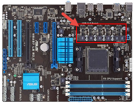

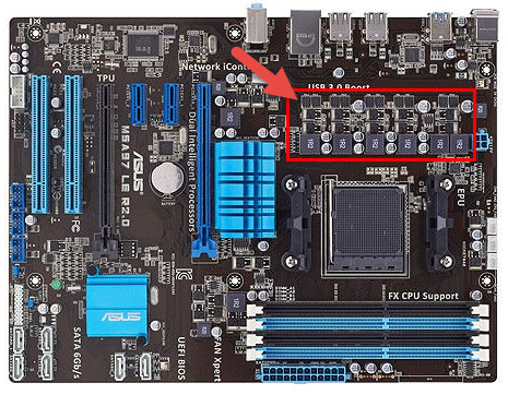

Könnte an der nicht ausreichend ausgeführten Ausführung der Spannungswandler und deren Kühlung liegen.
Das rot markierte ist der Bereich der Spannungswandler.
Gehäuse öffnen und einen Gehäuselüfter so anbringen/ montieren, so dass er auf die Spannunsgversorgung bläst. Möglicherweise reicht das aus um die Spannungsversorgung so weit zu kühlen, ohne dass sie ihre Leistung absenkt und damit auch automatisch der Takt der CPU abgesenkt wird.
