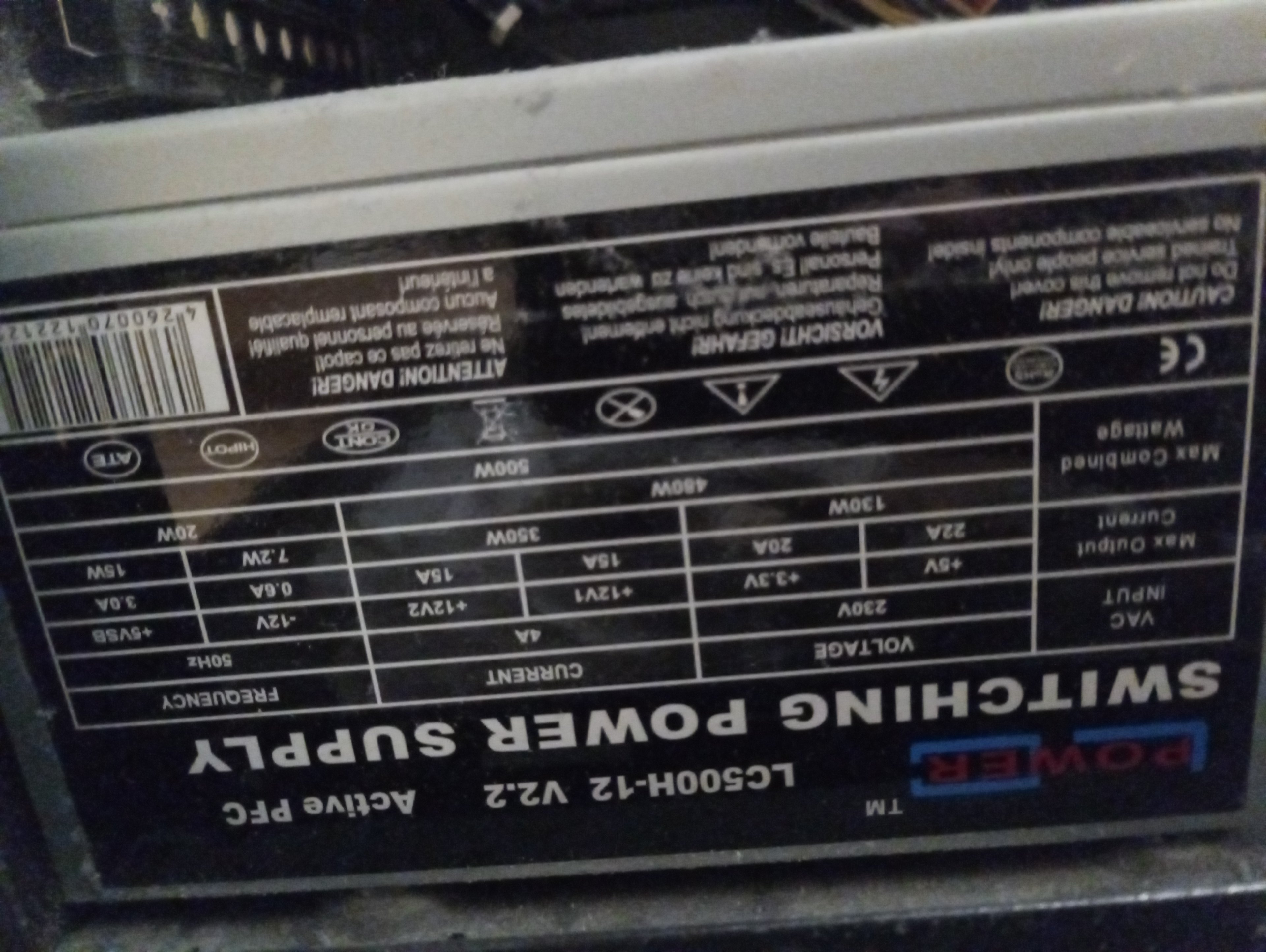

schau nach, steht drauf. gerne auch ein foto machen und hier posten.
Ich entschuldige mich für den Staub :)

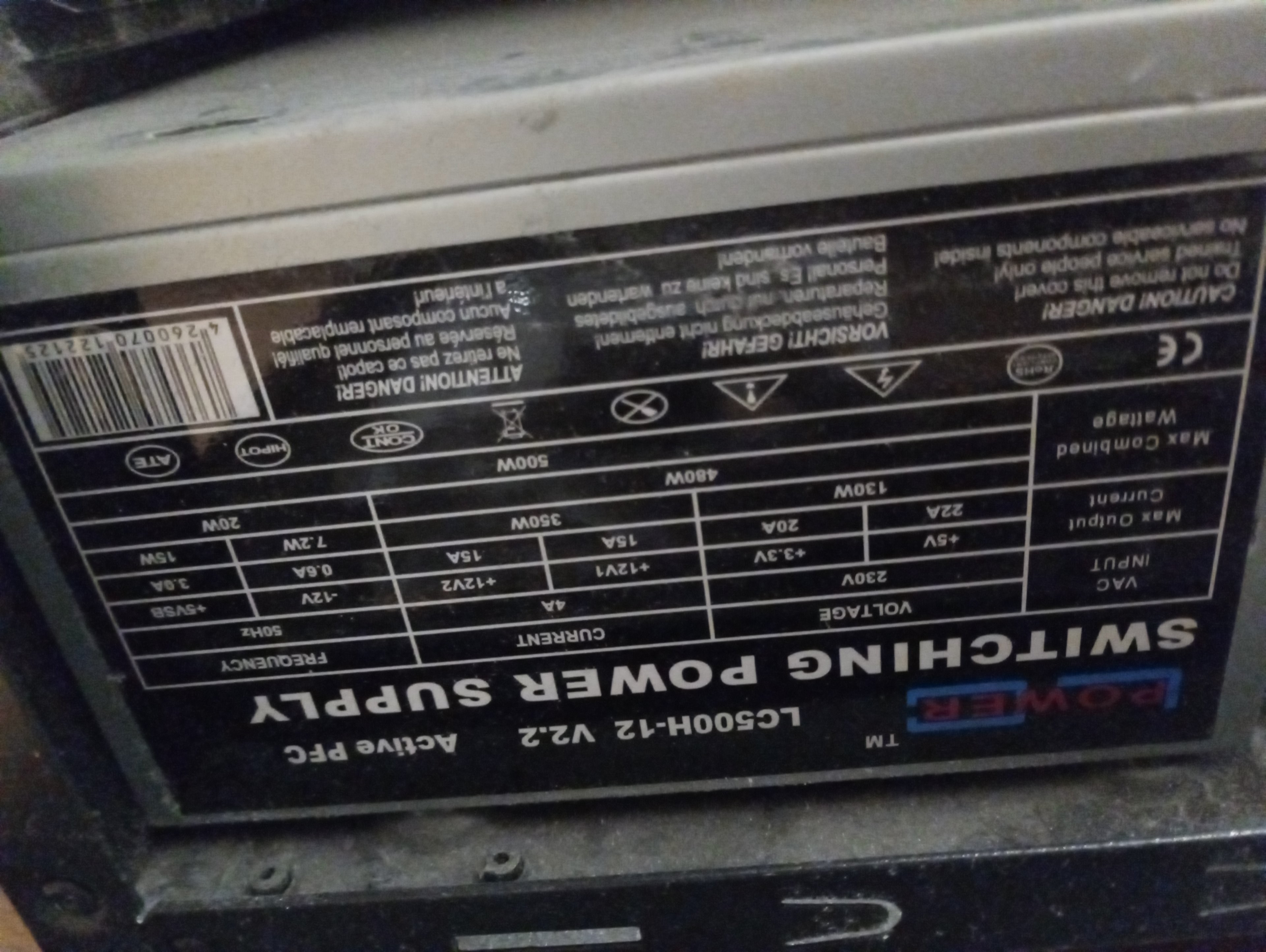

Deathangel008 schrieb:
ziemlicher böller, sollte man sehr zeitnah ersetzen. muss aber nicht die ursache für deine probleme sein.
Werd ich machen, der ist auch ja schon so 5-6 Jahre alt.

Board überfordert mit der CPU und Netzteil überfordert mit der RX. Ich würde definitiv die Plattform wechseln. Selbst ein i3-10100F ist in Spielen deutlich schneller als der FX und braucht kein teures Board. Preis zusammen ab € 145,-. Dazu je nach Budget 2x8 oder 2x16GB DDR4 und ein neues NT (Beispiel).
