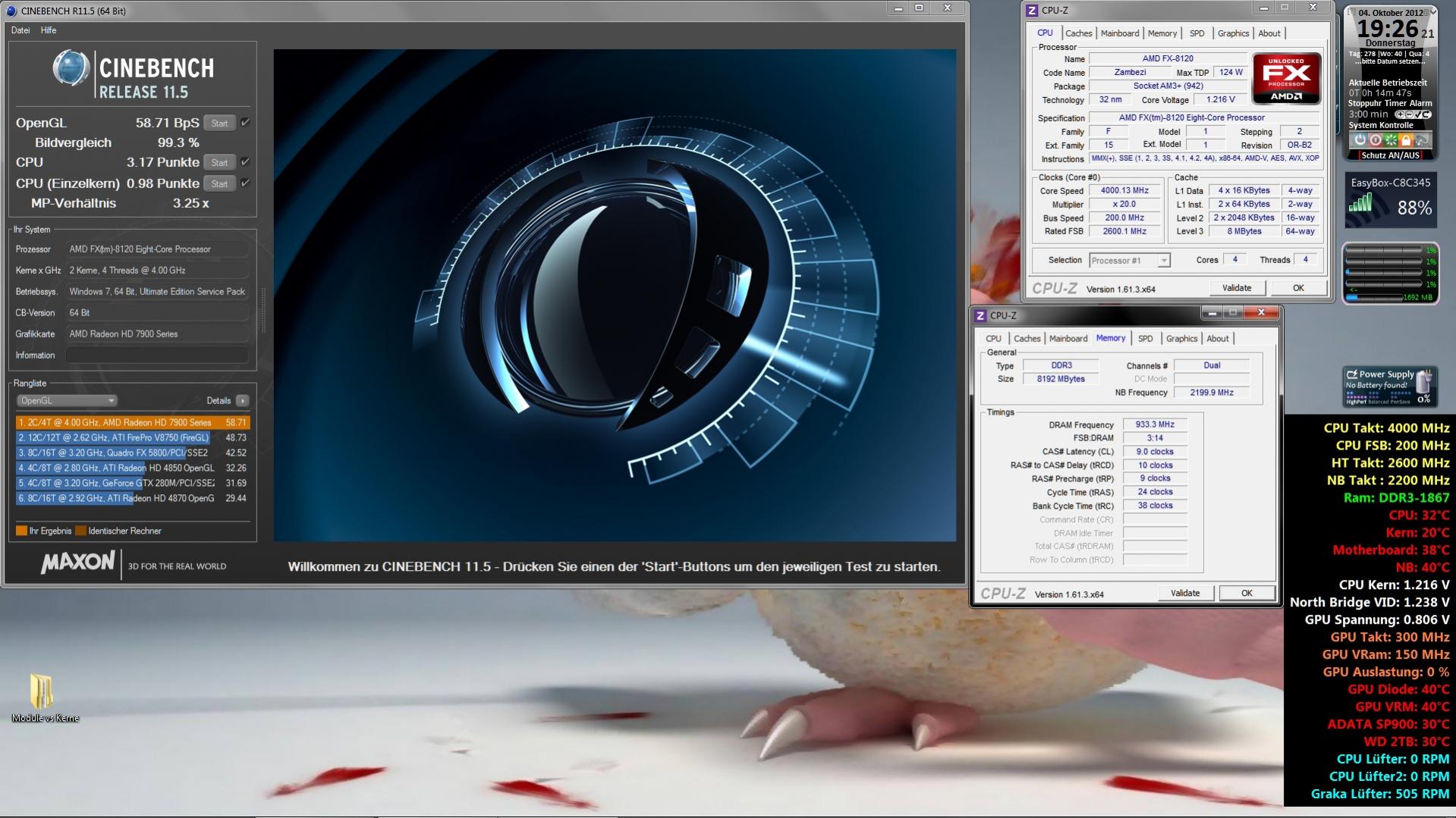

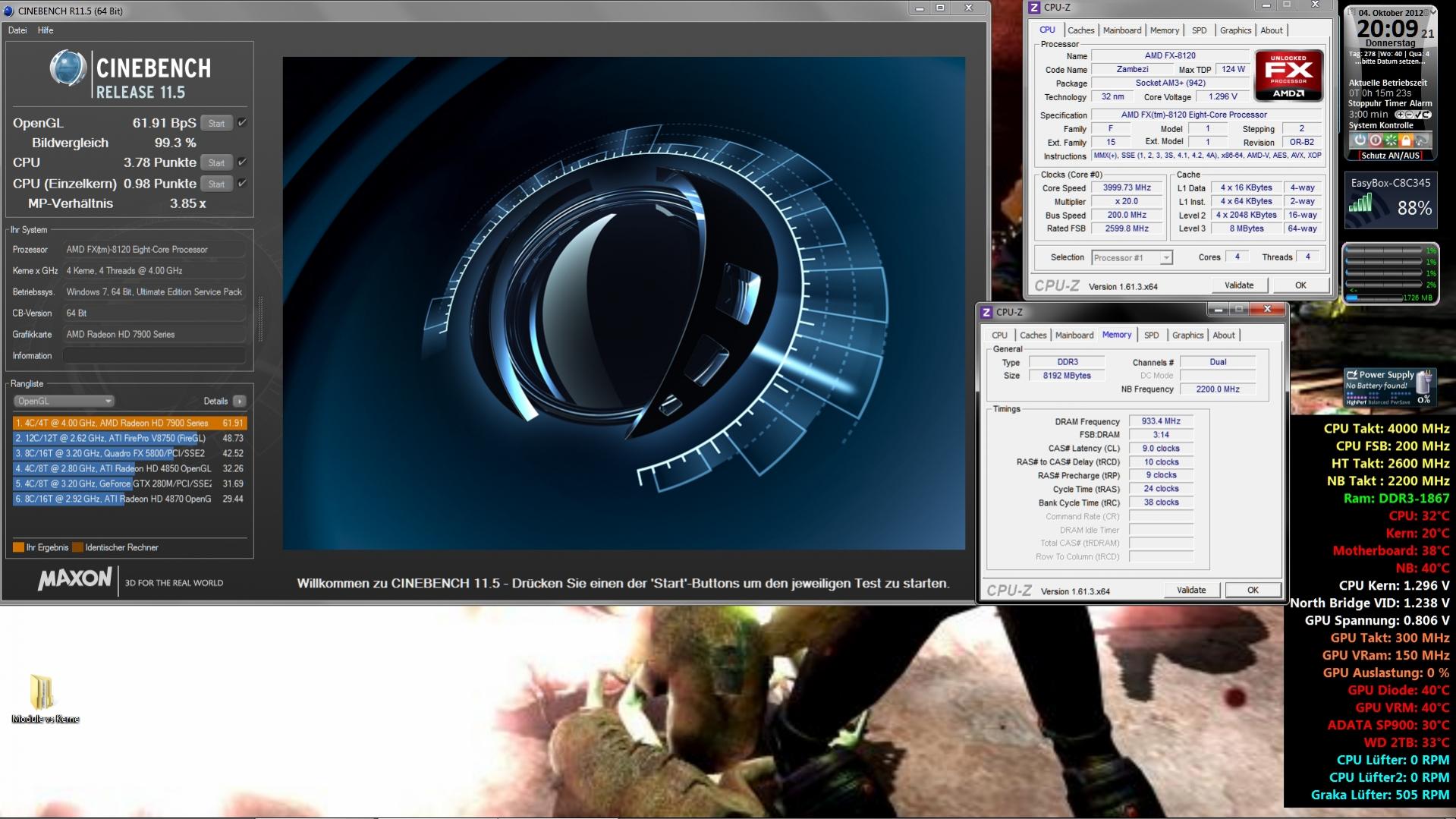

In was genau?Hab jetzt nur von CineBench zur Hand.
Edit: Hier unter #32 hab ich noch Ergebnisse vom Resident Evil Bench,wenn du sie nicht gesehen haben solltest : https://www.computerbase.de/forum/t...echmark-sammlung.1195921/page-3#post-13822098
