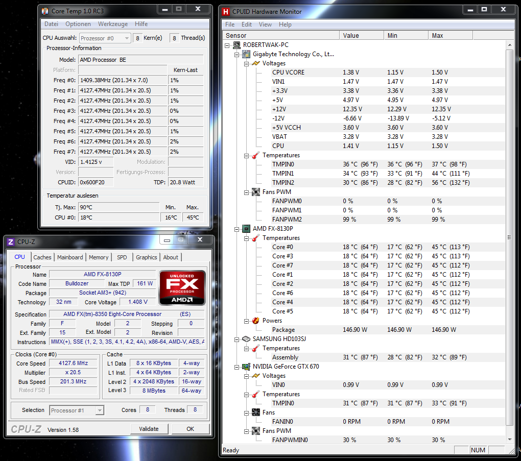

Hallo Leute,
hab eine kleine Verständnissfrage. Habe heute meine FX 8350 bekommen. Na ja habe das zumindest geglaubt laut Verpackung.
Aber auf dem Screen steht was von einem Bulldozer FX-8130P. Ich denke, dass der Händler mir den Falschen angedreht hat. Oder fehlen mir irgendwelche Informationen?
Danke schon mal

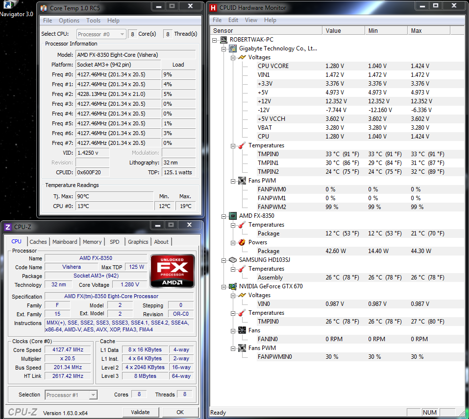

Danke,
nach dem Update der Tools wird der Vishera FX-8350 angezeigt.
jetzt kann ich mich an das OC machen
