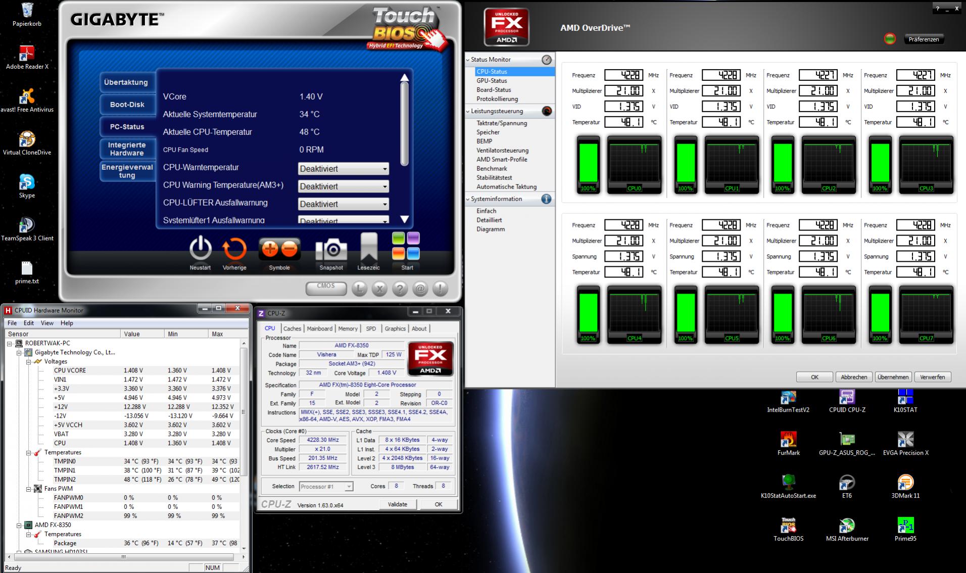

Mich nervt einfach, dass ich schon für 200 MHz (quasi die Turbofrequenz) beim FX 8350 bereits auf über 1.4 V gehen muß. Und wie gesagt für 4.5 GHZ braucht er schon weit über 1.5 V. Das ist doch nicht normal für eine FX CPU.
Das Glück, das ich mit meiner GTX 670 habe (taktet mit 1293 MHz), habe ich wohl als Pech bei der CPU nun.
Hier das aktuelle Bildchen. Das ganze bei 28° Wassertemp. Lüfter auf 5V und Raumtemp 24 °.
