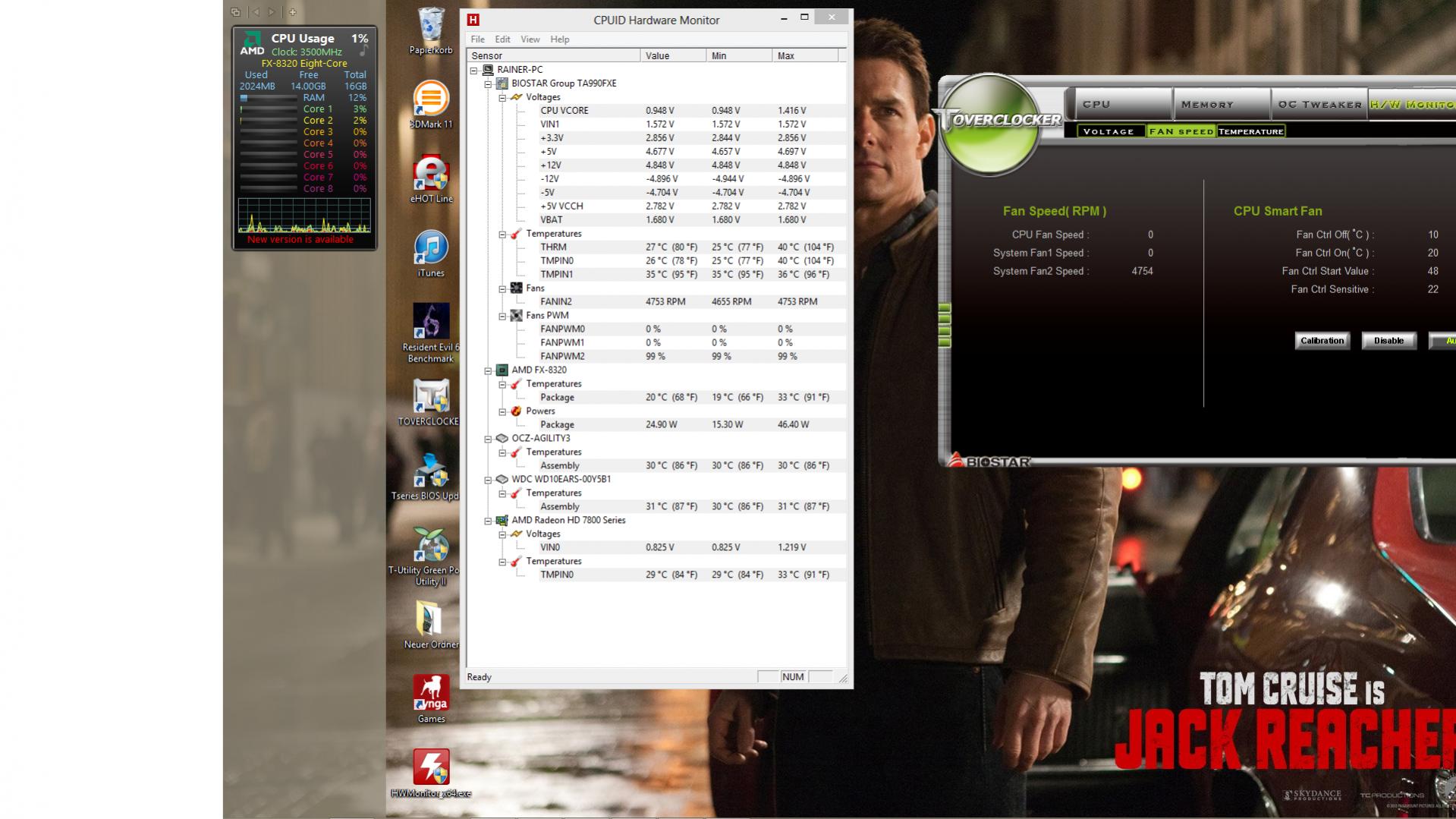

^^ also das neue board ist schon im passiv betrieb recht nice ^^
temp anzeige auf dem board.
momentane temp nur mit pumpe ohne jeglichen lüfter = 25°C
System2 Fan ist die wasserpumpe von corsair (H60)

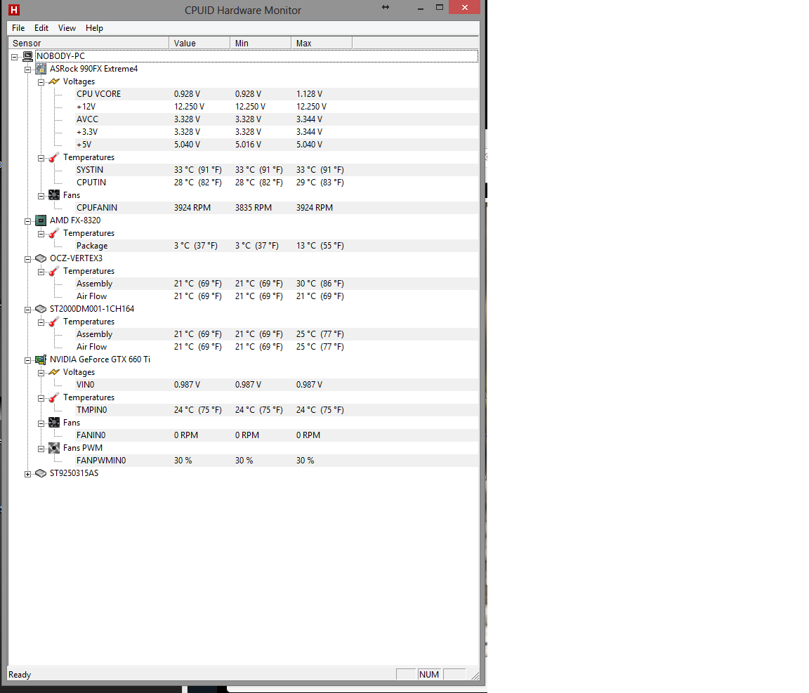

@ R.G.
Falls Du nicht gerade schattige <15°C Raumtemperatur hast, sind die von HWMonitor angegebenen 19°-20°C ein Auslesefehler.

nein ^^ temp passt ^^
sonnst müssten MB-Sensoren + 2 Sensoren meiner Lüftersteuerung Def. sein und meine Mand verbrühen ^^
der läuft momentan auch nur mit 1.4Ghz ^^
zudem ist das mainboard mit den ausgängen und den Radiator nach oben gerichtet.
lüfter spring automatisch an wenn die cpu 40°C erreicht.
die Temperatur stimmt garantiert nicht ;) dieses werden errechnet... und die Lüftersteuerungs-Sensoren sitzen bestimmt nicht in der CPU geschweige denn in der nähe oder ?
man kann die CPU im Idle durchaus passive eine weile betreiben aber irgendwann wird das Wassser warm mache ich selber auch dauert halt bei mir nur etwas länger.hw.png
sie anhang das geht nicht bei ner raum temp von 18°C

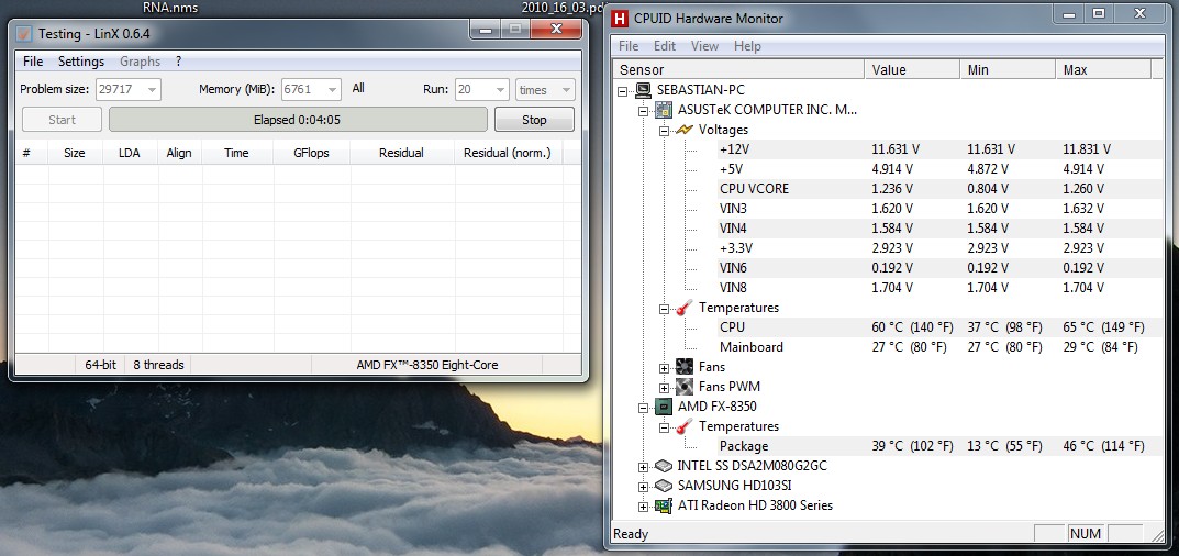

Kann mal jemand mit einem 8320/8350 testen auf welche Temperaturen er mit folgenden Einstellungen kommt?
LinX@ Memory All
Messung nach 4min
Ich bekomme da nicht mal meinen 8350 untervoltet in den Griff.
meine Werte:
4,2Ghz@1,297V (CPU-Z) = 66°C
4Ghz@1,236V (CPU-Z) = 64°C
Kühler: Alpenföhn Matterhorn Pure inkl. Metallwärmeleitpaste
Sockel
Was für eine Kühlung hast du? Die hohen Temperaturen kann ich mir einfach nicht erklären.

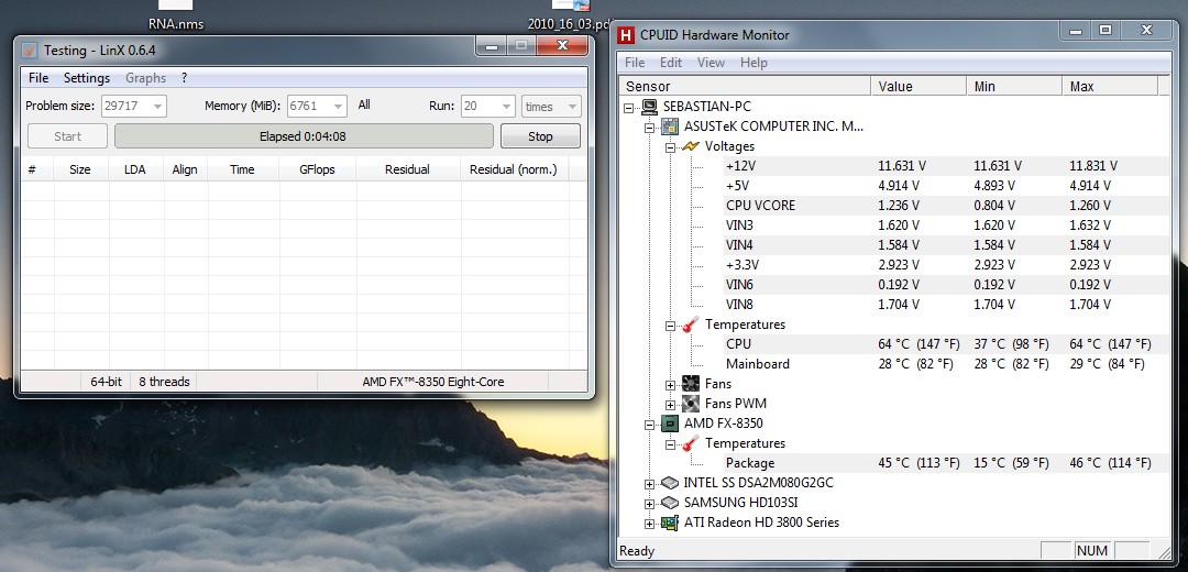

Konfiguration 1 (geschlossen):
Lüfter:
Front 1x120mm@1000rpm einblasend
CPU 1x120mm@1500rpm
Back 1x120mm@1000rpm ausblasend
Core/CPU = 45°C/64°C

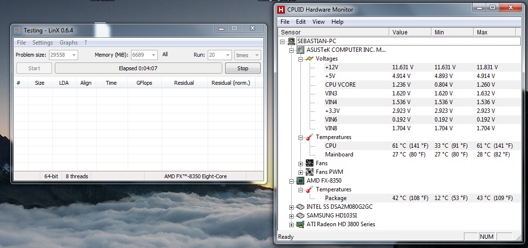

Konfiguration 3 (geschlossen):
Lüfter:
CPU 1x120mm@1500rpm
Back 1x120mm@1400rpm ausblasend
Core/CPU = 42°C/61°C
Nach 25min in LinX und Config 3 (44/64)
