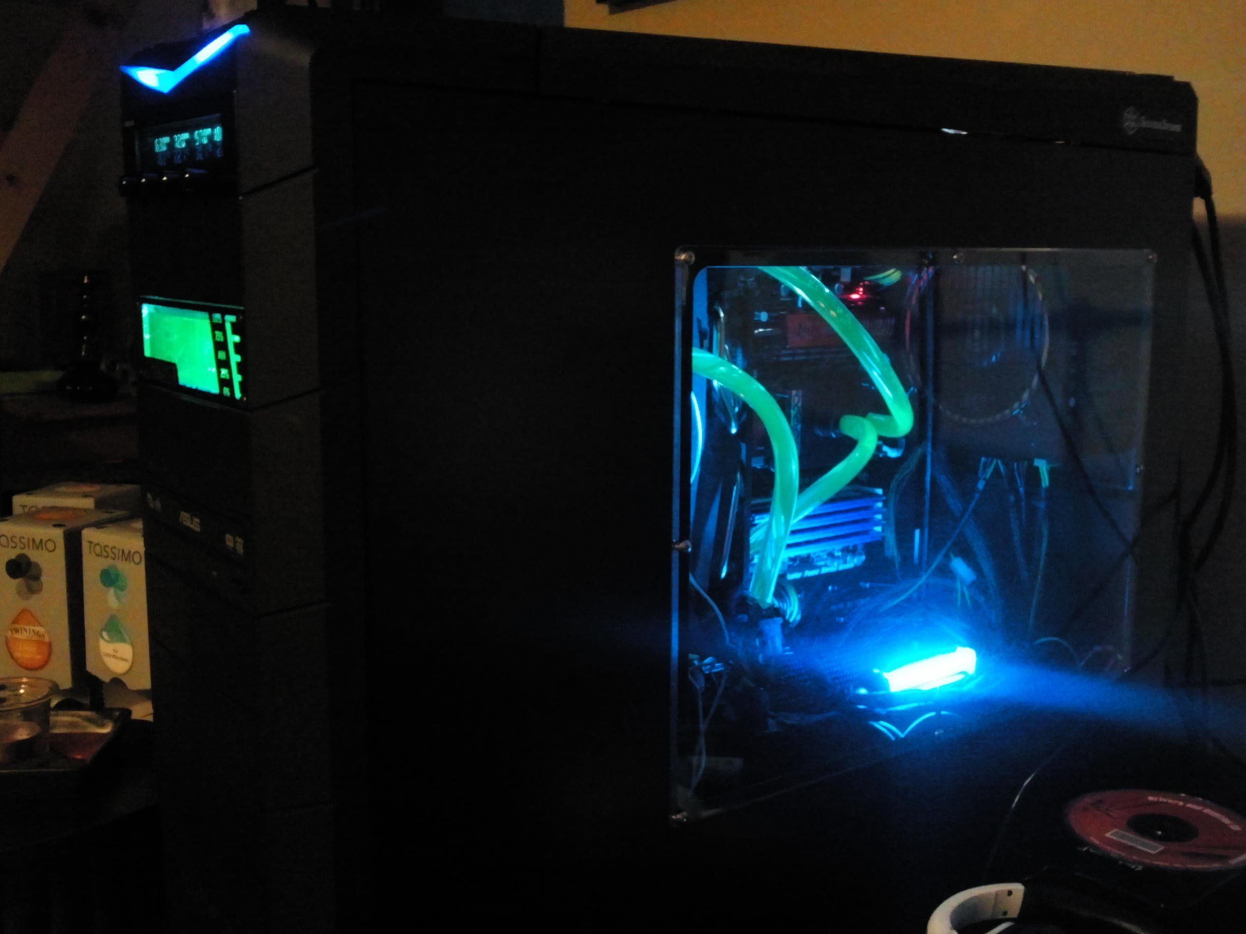

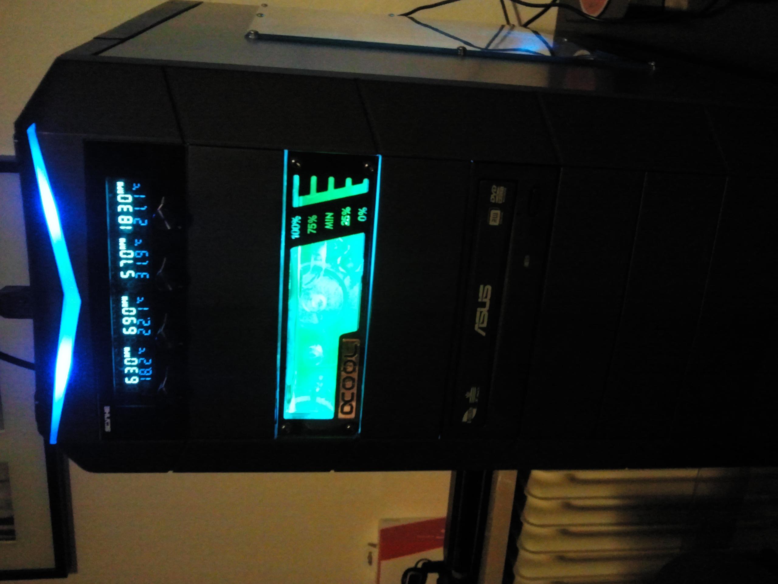

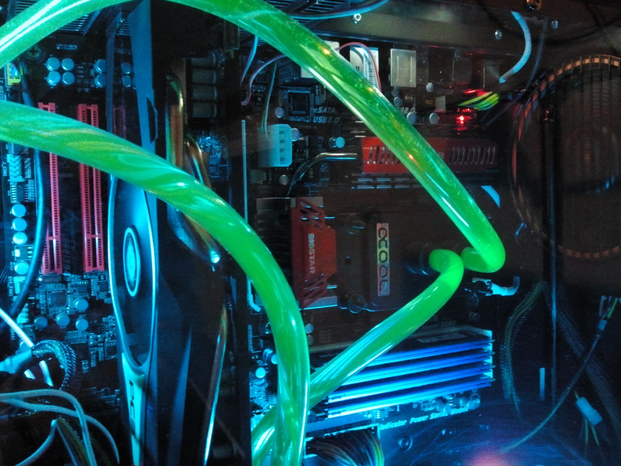

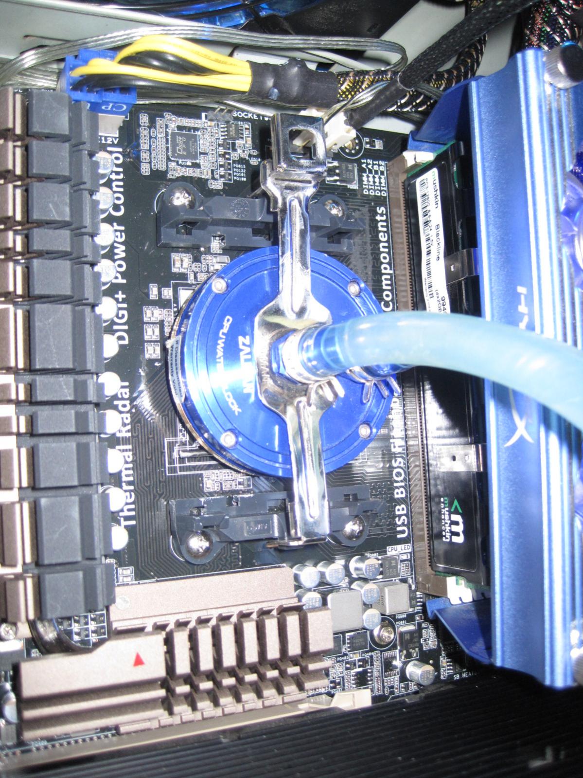

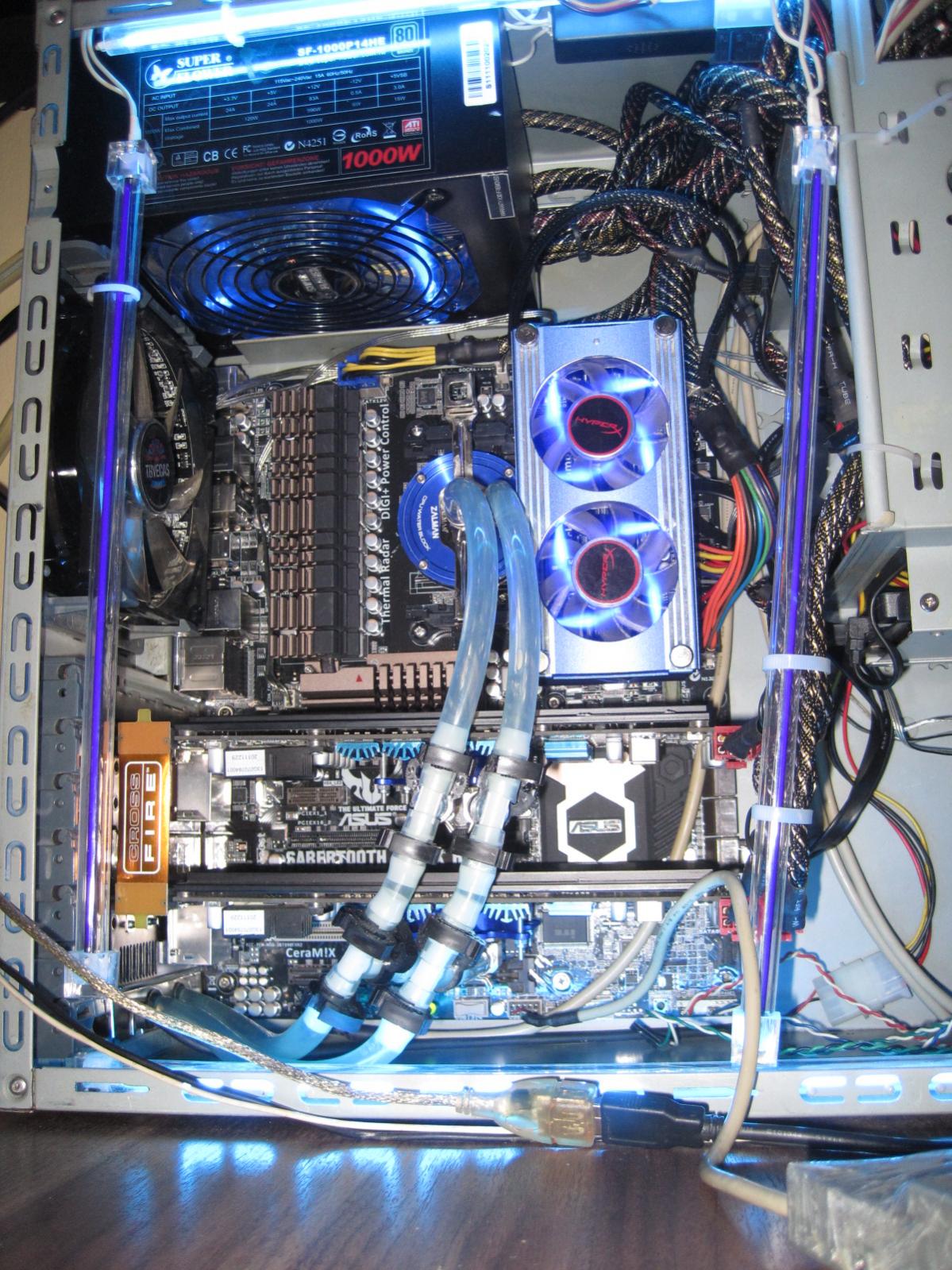

so ^^ neue wakü ist da und eingebaut.
en wenig geduld is da angesagt ^^
ergebnisse folgen.
momentane temp bei minimaler last : 12°C laut mainboard anzeige. kühlwasserbehälter ist auch recht kühl ^^
hier der link wer interesse hat an der wakü ^^
http://www.aquatuning.de/product_in...cool-NexXxoS-Cool-Answer-240-LT-ST---Set.html
und hier ein kleiner einblick ^^
aso ^^ rechner ist jetzt fast nicht zu hören ^^

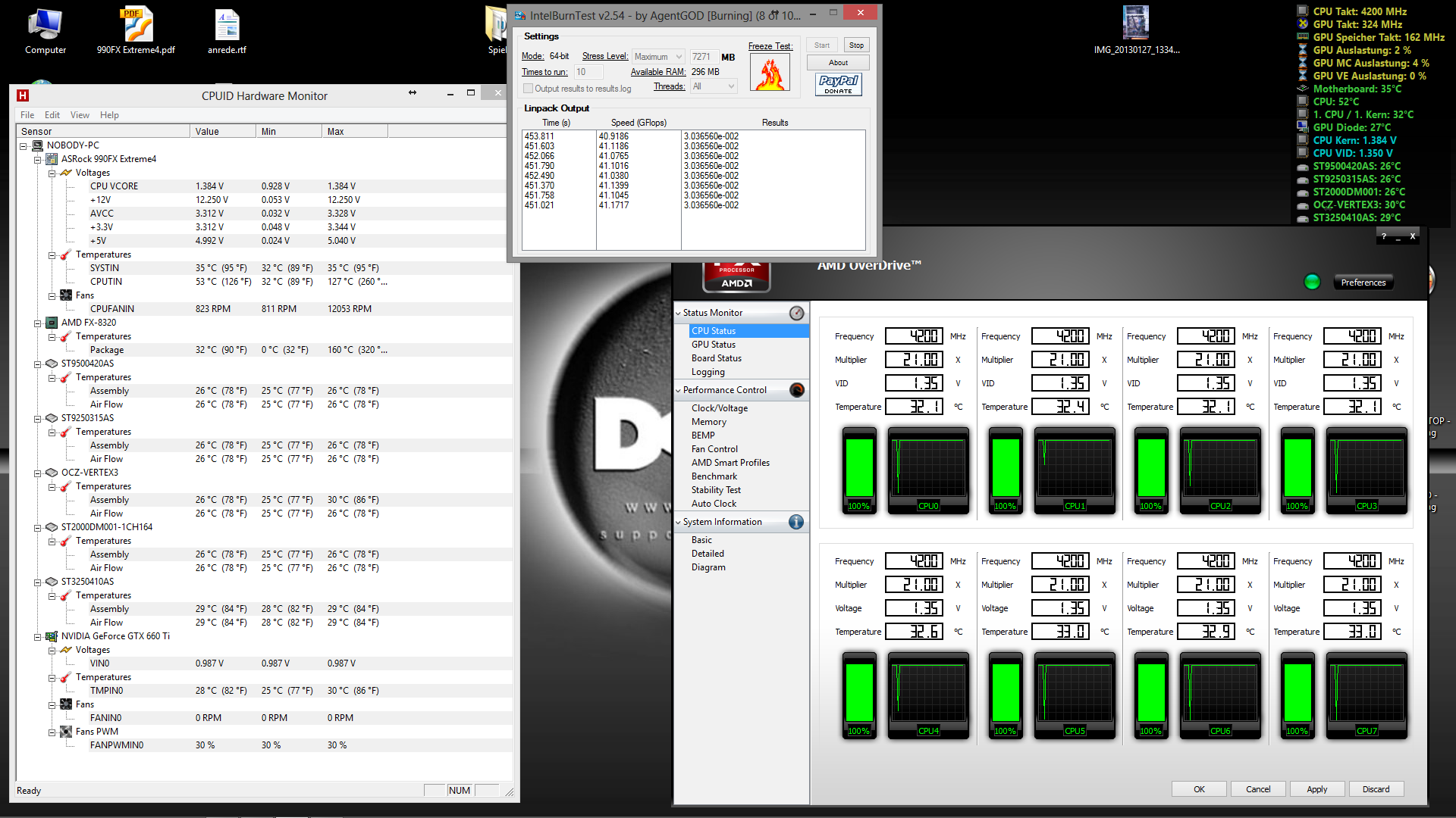

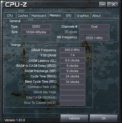

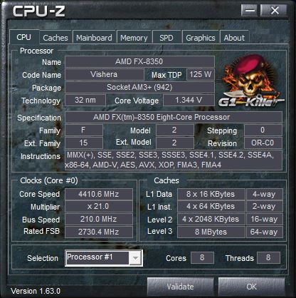

So mein vorerst letztes Update, da ich nun meine endgültigen und für mich perfomantesten 24/7 Einstellungen gefunden habe.
CPU Takt: 210x21@4410 MHz VC: Offset -0.025@1.325 im Bios LLC@High Idle und Last konstant 1.344 Temps Idle: 28° Last: 38° Turbo, C&Q, C6, C1E, APM aus, Energieoptionen = Höchstleistung, will die volle Dröhnung ever! :cool_alt:
NB Takt: 210x12@2520 MHz CPU-NB Vid: Offset +0.075@1.2625 Temps Idle: 28° Last: max 40°
HT Takt: 210x13@2730 MHz VC@stock
Ram Takt: 210x8@1680 MHz 9-9-9-24 1T@1.520 VC
Mit diesen Einstellungen bin ich nun sehr zufrieden, stimmt die VC beim FX, lässt sich auch mit weniger Spannungserhöhung die NB hochtakten habe ich festgestellt, also vor NB Takt Erhöhung erst wie immer einmal die stabile VC für CPU durchtesten, ist nun so Hammer schnell und läuft mega stabil, Verbrauch hält sich in Grenzen und im Idle nicht wirklich mehr als wie mit Stock Einstellungen. Desweiteren habe ich festgestellt, das ein höherer HT Takt beim FX echt was bringt, Benches mit verschiedenen HD Tools like HD Tune, AS SSD, ATTO und Crystal Diskmark bestätigen das, auch der Start von Programmen läuft "gefühlt" zügiger, als wenn man da noch wirklich was von spürt :D .
Habe zum Vergleich mal ein zweites Ram Kit was ich noch in Reserve habe getestet, aktuell Corsair Vengeance Blue 1600 MHz 4x4 GB mit 9-9-9-24 1T 160ns, Vergleichskit Corsair XMS3 1600 MHz 4x2 GB mit 7-8-7-20 1T 110ns, die laufen selbst mit 1760 MHz und den angegebenen Timings, der Datendurchsatz mit den XMS3 steigt enorm, jedoch nur in Benches zu sehen, in Games und Anwendungen merke ich keinen Unterschied, deswegen lasse ich die Vengeance drin, da 8 GB mehr! :)
