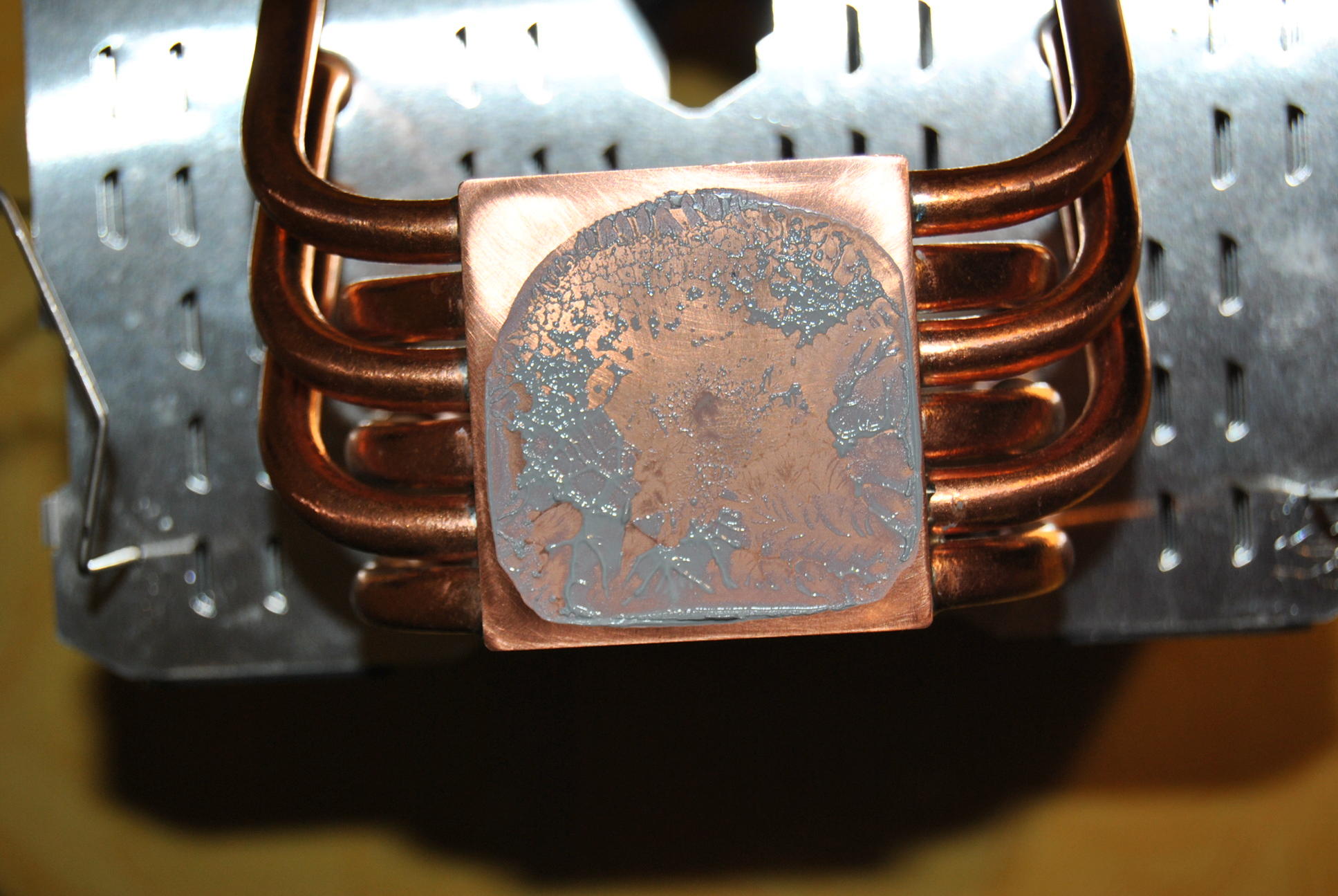

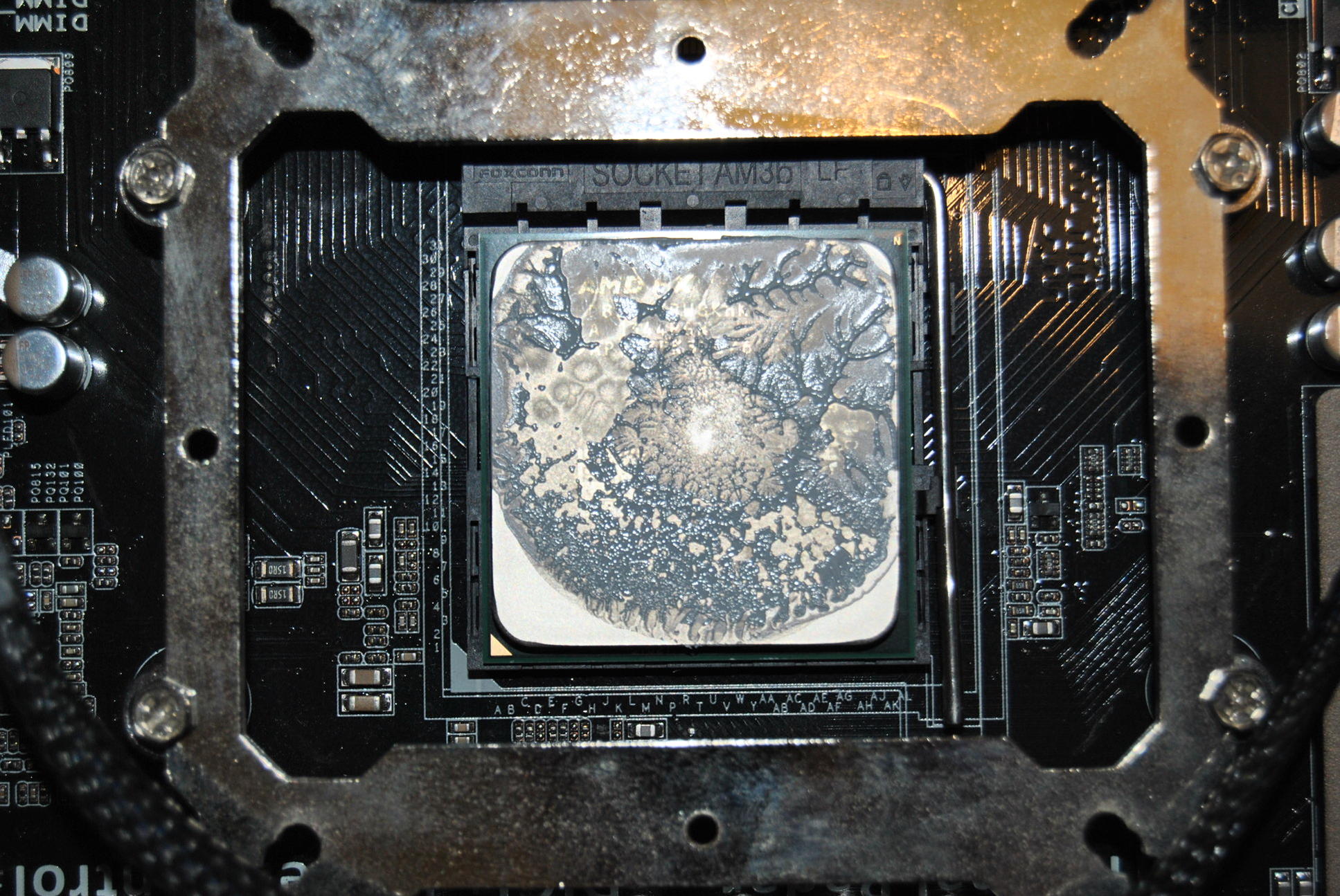

achja, cih nehm nächste... bzw. die woche den Kühler nochmal ab und schau mal wie der abdruck ist
aber die temps werden, denke ich, höchstens besser wenn ich kühler und/oder CPU schleife

Mach am besten beides, damit so sicherstellen kannst, dass beides gleichmäßig plan ist, nicht das der Headspreader nicht ganz plan ist.

Wenn du den Abdruck hast und auf BEIDEN Seiten WLP ist, wischt auf der einen Seite ab und machst den Kühler wieder drauf.
Ich mach die WLP auch immer so dünn wies geht drauf,dennoch ist bei 2x abnehmen und abwischen die Temperatur immer um rund 1-2°C besser geworden....Am Ende hatte ich wirklich nur noch nen Film drauf...
vorher waren es 64°C
dann hatte ich ihn abgenommen und es mit weniger WLP probiert (ohne schleifen) -> 67/68°C
schleifen (natürlich nicht perfekt -.-) -> immer noch 67/68°C
Raumtemperatur waren da bei 24°C
bei 20/21°C hab ich dann eben so 64/65°C

schleifen werde ich nicht weiter machen
ich habs einfach nicht drauf und will es mir nicht noch weiter vermurksen
das ist einfach zeitverschwendung

EDIT:
hier mal die Bilder vom Abdruck
das was ich befürchtet hatte, sieht wohl so aus
der Kühler ist beim Schleifen nicht so recht geworden und "hinten" ist quasi keine WLP, weil der Kühler eine schräge Ebene nach hinten bekommen hat (meiner Auffassung nach)
tjah, blöd gelaufen -.-
