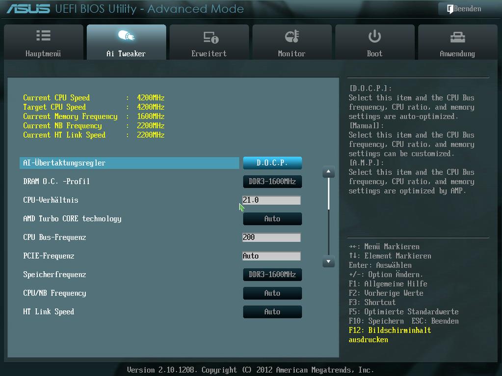

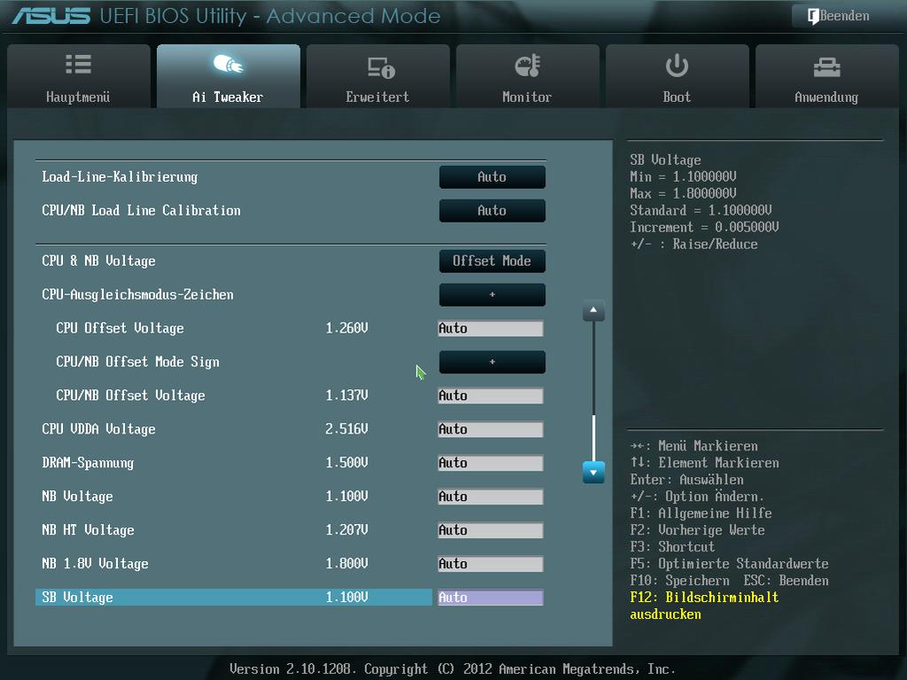

Hallo,hab ein fx 8320 und Mainboard von asus und möchte die auf 4,6 ghz übertakten. ich hab ihn zurzeit auf 4,2 und hab im Bios den Multiplikator höher gestellt. Aber dadrüber hinaus ist er unstabil. Man muss die Spannung erhöhen, nur leider weiss ich nicht welches dies ist im bios. Würde gerne um Hilfe bitten. Vielen Dank im Vorraus.:)

habe das problem gefunden es ist doch der spannungswandeler!
Da ich das Mainboard "neu" für 20€ bekommen, kann man da nix machen!

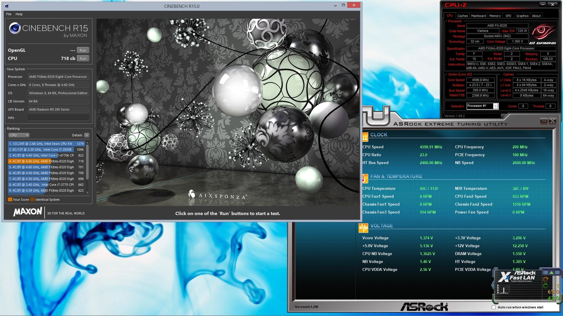

Ich habe mein System jetzt auf 4,5 läuft und habe im Uefi 1,365V eingestelten real sind es aber bei last 1,392-1,40V .

Laut deinem Bild sollte deine CPU mir irgendetwas um die 1,4 Volt im niedrigsten pstat laufen. Was meinst du mit Spannungswandler?

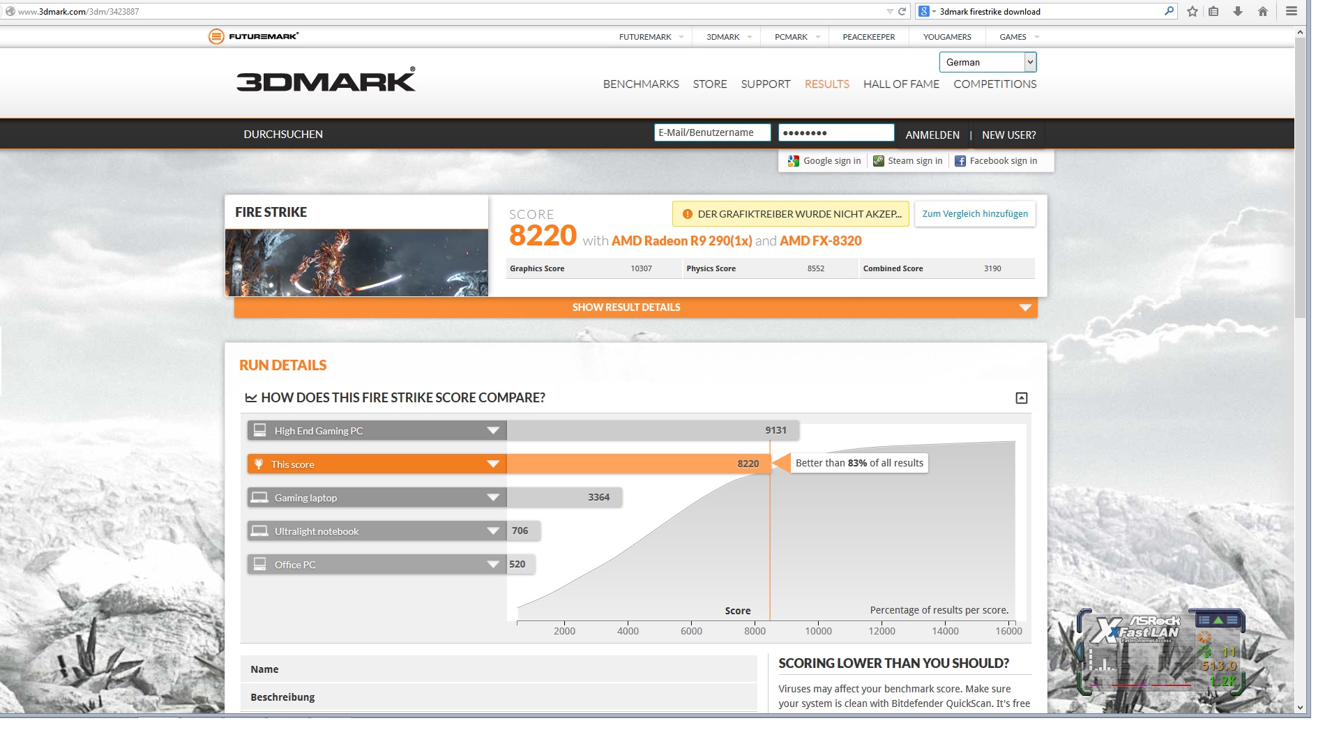

Was genau ist denn nun nicht io? Zu wenig Punkte im 3D Mark?
Instabilität bei deinem übertakteten System? Mehr Input wäre echt geil, dann kann man dir viel besser helfen;)
Cu der Pry

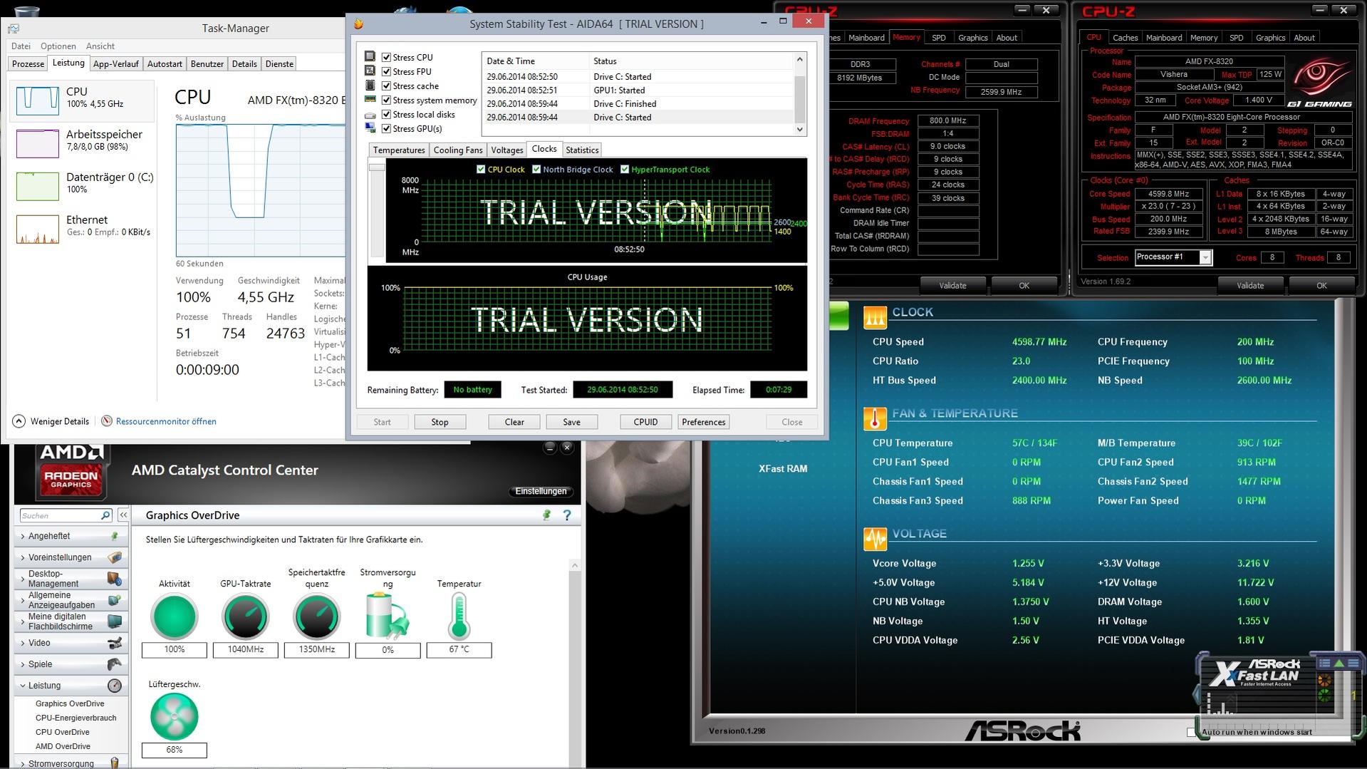

Sorry habe gedachte man Sieht es im bild, dass der clock immer wieder auf 1400Mhz fählt und dann geht er wieder auf 4700Mhz.
mit spannuswandler meine ich das mosfet dein "4+1 Phasen Design"
bei den werten habe ich die 3 vergessen.
Dann wird die CPU sich wohl drosseln, dass muss noch nicht mahl an deinen Spawas liegen.

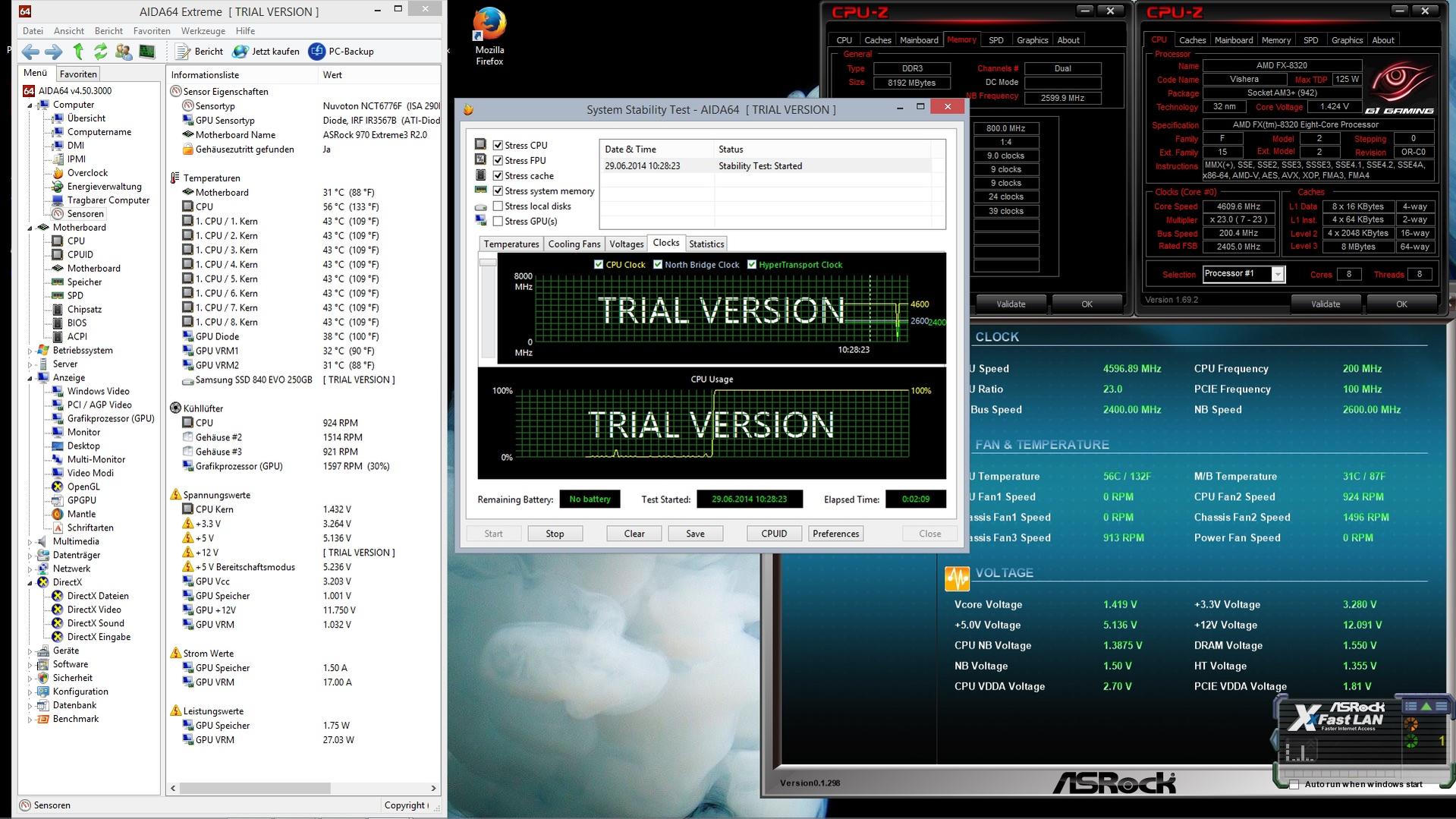

Deine CPU könnte zu warm sein. Und mit 4,5 GHz bei 1,4V wirst du mit Sicherheit über 140W liegen.
Nimm den Takt um 100MHz zurück und versuche durch testen, den Vcore so weit wie möglich zu senken. Dann durfte dein Mobo auch nicht überlastet werden.
Was hast du denn für eine max Temperatur wenn du mit Prime95 im im smal fft test die CPU auslastest?
