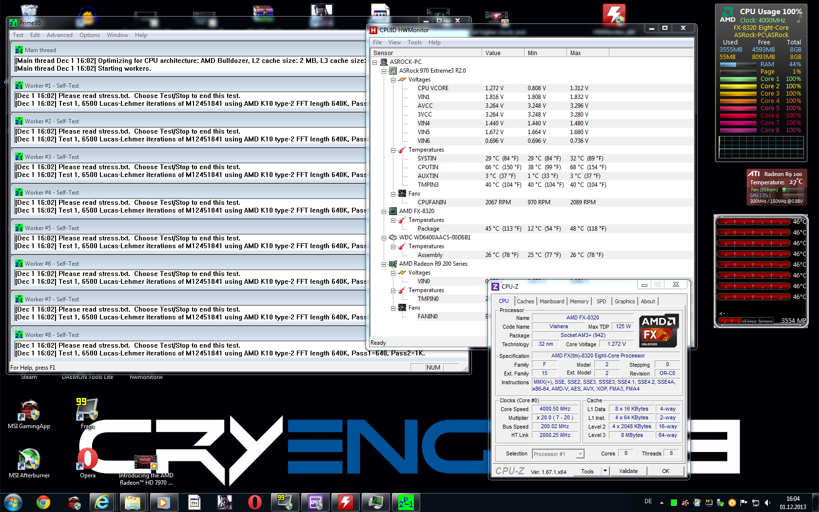

hey es klappt doch nach dem 2ten versuch, also: der erste versuch war irgendwie gescheitert mit nem bluescreen, vielleicht kann es sein das ich im bios da was falsch eingestellt habe, wie in dem Video hab ich jetzt zum ersten mal Maximum Frequenzy gesehen, und dann dazu Turbo aus,
PS: anfangs habe ich beim MB die Default Settings geladen.
Mein NT kanns net sein, is ein BeQiuet L8 Purepower 500W, Mainboard wurde der FX garnicht rausgenommen, beim R2.0
hier mal ein bild mit C° usw.
Wenn's jetzt wirklich stabil läuft, dann passt's ja soweit. :)
Nun kannst du versuchen, ob bei selber Spannung noch mehr Takt geht bzw. die für 4 GHz geringst mögliche Spannung ermitteln.
Typische Symptome für zu wenig Spannung sind Bluescreens und ein freezendes Windows. Bei mir stürzt dann auch gerne der Firefox mit der Meldung "Entschuldigung, das hätte nicht passieren dürfen" ab...
Na das sieht doch gut aus! :)
Und nun würde ich Prime mindestens 15/20min laufen lassen und schauen ob auch alles Stabil bleibt und die Temperatur im Auge behalten.
