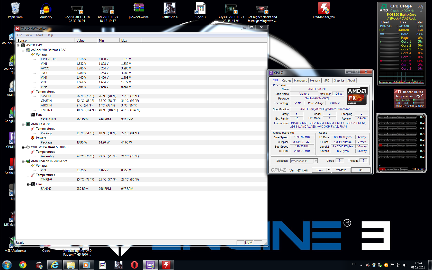

Meine CPU läuft etwas stabiler, wegen dem NB Volts, und es stimmt, er läuft mit 1,2625 V

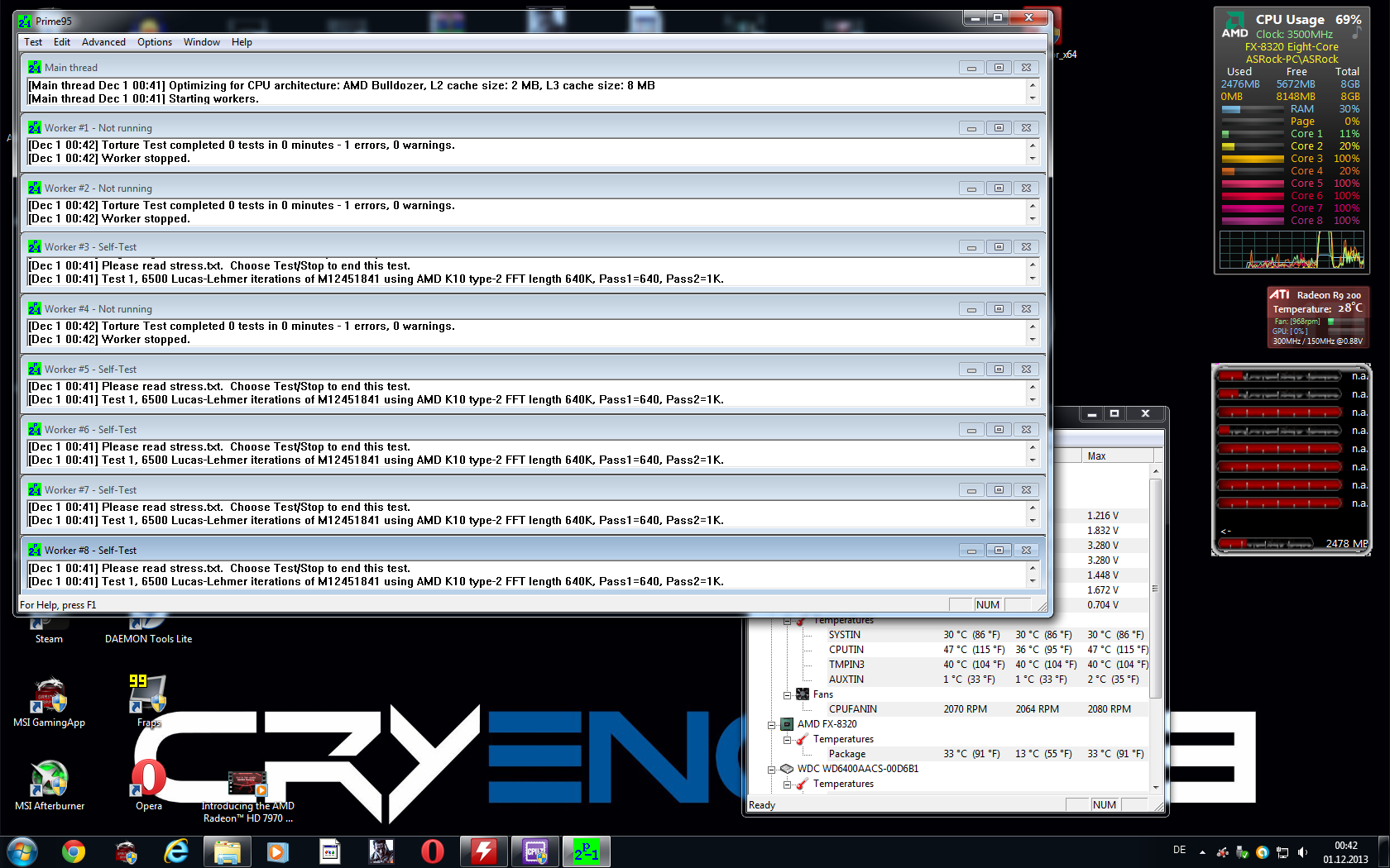

hab prime gestartet, aber da kommt jedes mal Error bei worker 2 soll ich noch ein paar Volt drauflegen?
Du kannst zunächst 1,35V testen, das ist noch gerade so unkritisch. Mit dem Sella würde ich aber dann auch nicht viel mehr Spannung geben, ist schließlich nur ein 92er-Kühler.
Läuft es damit, ok, dann taste dich soweit nach unten, bis es nicht mehr läuft.

naja ich weiß nicht so, aber es war so:
Ich würde einfach mal behaupten das du eine ganz schlechte CPU erwischt hast. Ich hatte schon einige 8320er in den Händen und bislang lief jede CPU mit dem Standard Vcore mit 4Ghz stabil.
Du kannst natürlich den Vcore erhören und da hat swm-kullerkeks vollkommen recht was die Werte anbelangt.
Sei bloß vorsichtig mit dem Einstellen sonst hast du eher Nach- statt Vorteile. Notfalls musst du in den Sauren Apfel beißen und die CPU auf Standardtakt belassen

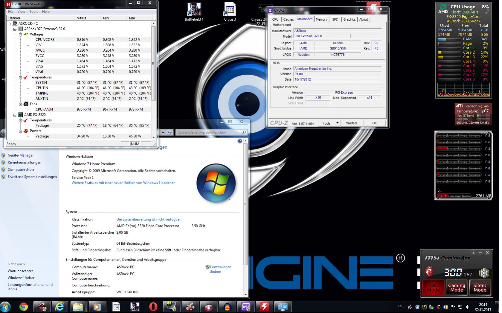

was liegt den unter last an Spannung an? man kann es nicht lesen da prime das HWmonitor fenster verdeckt.
ist die 1,216V die CPU?
Edit habe gerade gesehen weiter oben sind ja noch mehr screens.
4000@1,216V ist zu wenig. Teste mit 1,35 und dann runter wenn es denn geht.
Und wenn du den Turbo nutzen willst musst du entweder per FSB takten oder AMD-MSRtweaker nehmen alles andere geht nicht im Zusammenhang mit Turbo!

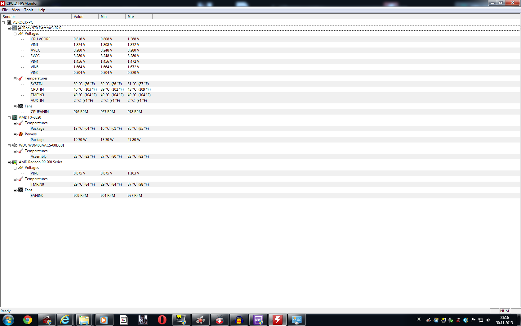

bei HWMonitor steht als CPU VCORE MAX: 1.328 V
jetzt verändert sich der wert von alleine auf, 1.376 V
ích hab meine CPU jetzt wieder auf dem Standard takt, soll ich mal ein Foto vom Bios machen? vll kann mir dann nochmal jemand helfen.
soll ich etwa den Turbo ausschalten?
4GHz-4,2GHz Turbo
