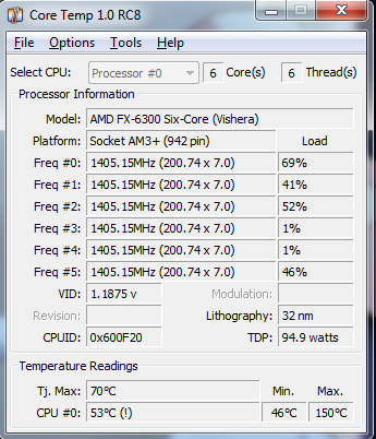

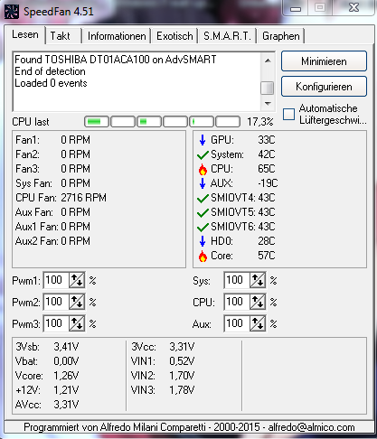

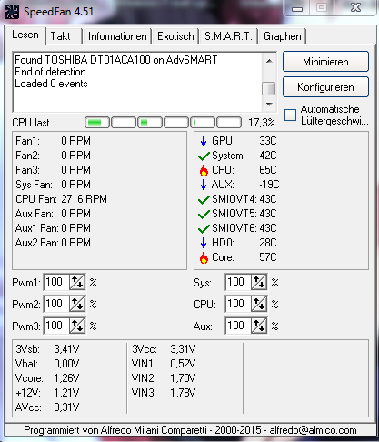

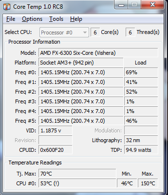

Hallo hab mir einen neuen Rechner zugelegt fürs Gamen, aber habe dauernd das Problem das er während dem spielen immer wider von (Standard) 3500 Mhz auf 1400 Mhz runter taktet und dadurch entstehen dann fps Drops die sehr unangenehm sind, habe eben mal wie im Internet beschrieben meinen Ventilator auf max. ans Gehäuse gestellt und auf einmal hat er nicht mehr runter getaktet.
Meine frage nun könnte es am cpu kühler liegen oder brauche ich noch einen Zusatz Lüfter ? hier mal die werte:
Das sind die Daten während Tera Online an war im normal fall.

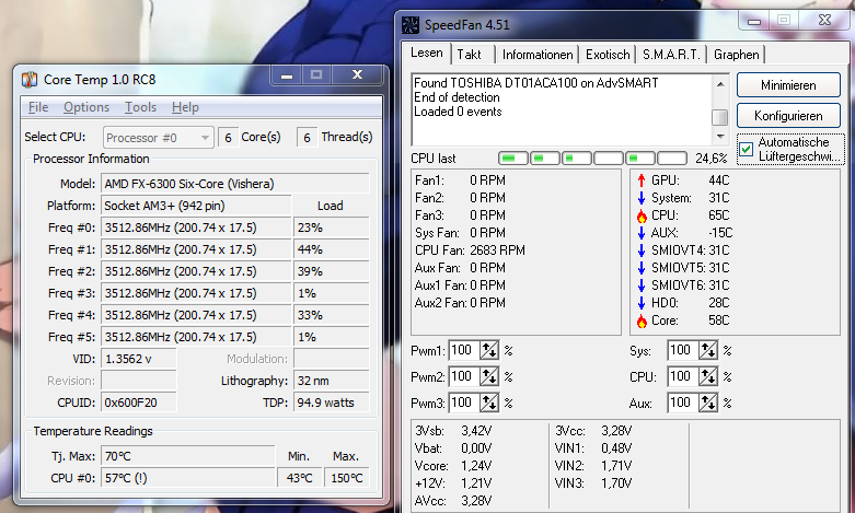

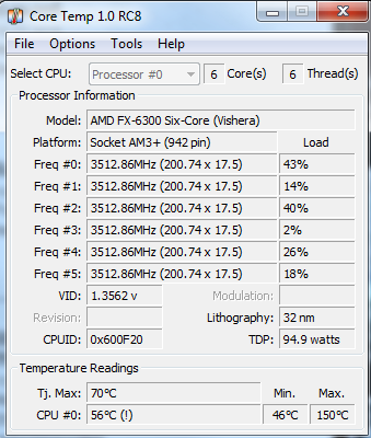

Und das sind die Daten während ich den Ventilator dazu genommen habe und Tera Gespielt habe unverändert die mhz egal was ich gemacht habe.

naja wenn die cpuauslastung je kern nichtmal 25% beträgt sollte er eigentlich runtertakten um energie zu sparen... zumal speedfan auf beiden bildern die gleichen temps bei der cpu anzeigt. schätze die lüftersteuerung steht entweder auf silent oder auf leistung, weil das geht auch kühler.
aber erstmal die frage: läuft es denn mit dem ventilator absolut flüssig?
wie gesagt, von den daten her ist die cpu auch im idle noch keineswegs ausgelastet, auf keinem einzigen kern. die dürfte theoretisch nicht zu rucklern führen und bei onlinegames kann häufiger mal ein überlasteter server oder ein schlechter ping die ursache für ruckler sein. muss zwar nicht, aber bevor man geld ausgibt sollte man sowas lieber ausschließen...
