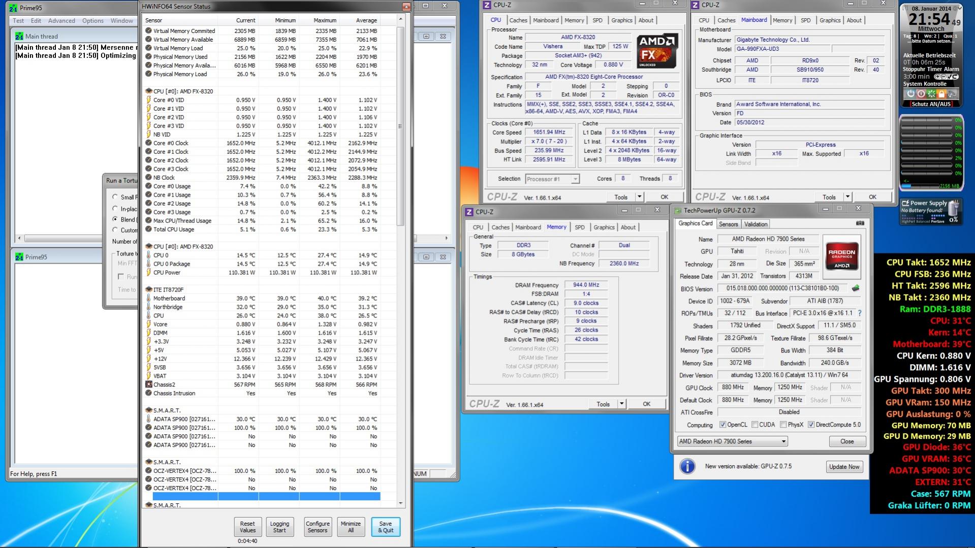

zum Vergleich der Spawas
und z.B M5A97 R2.0

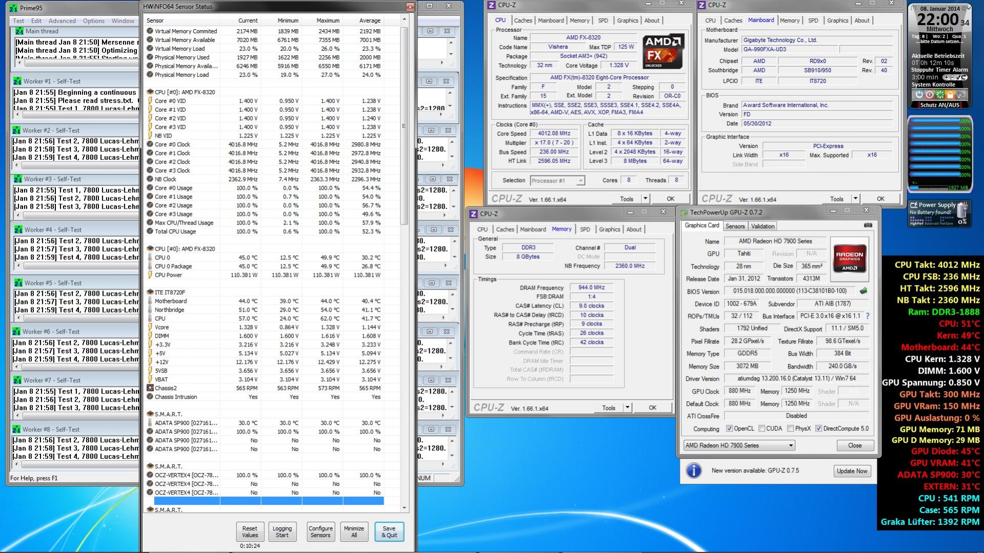

Screens machen......
Sind schon was älter

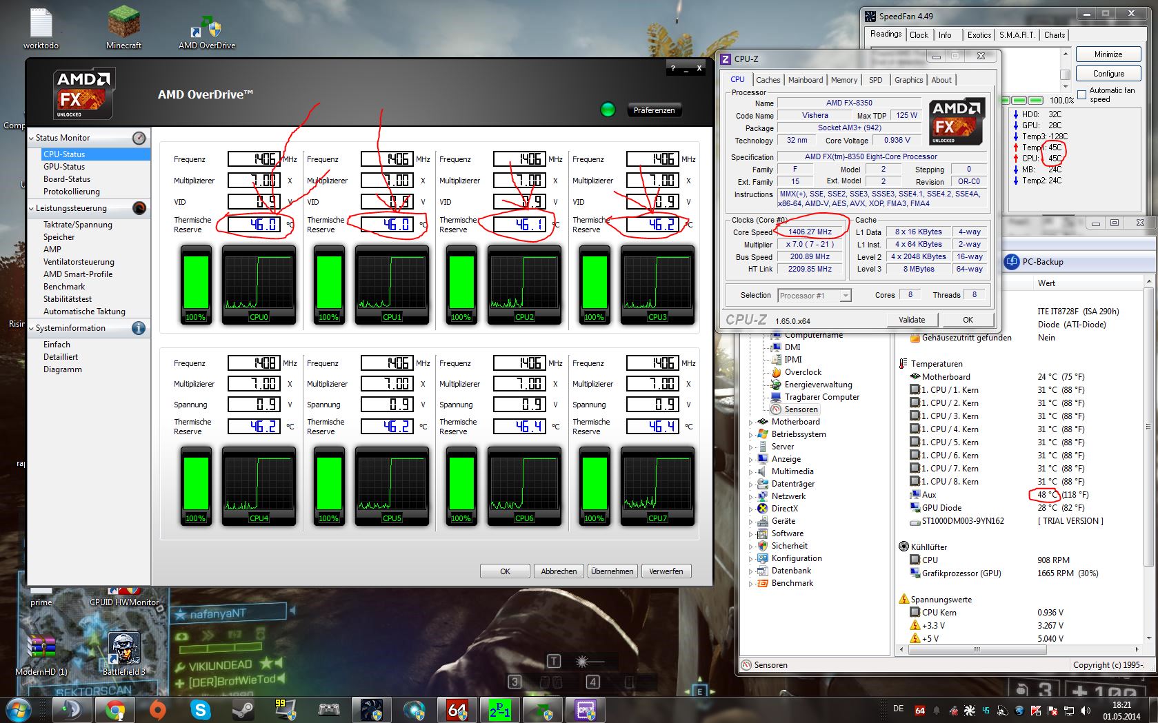

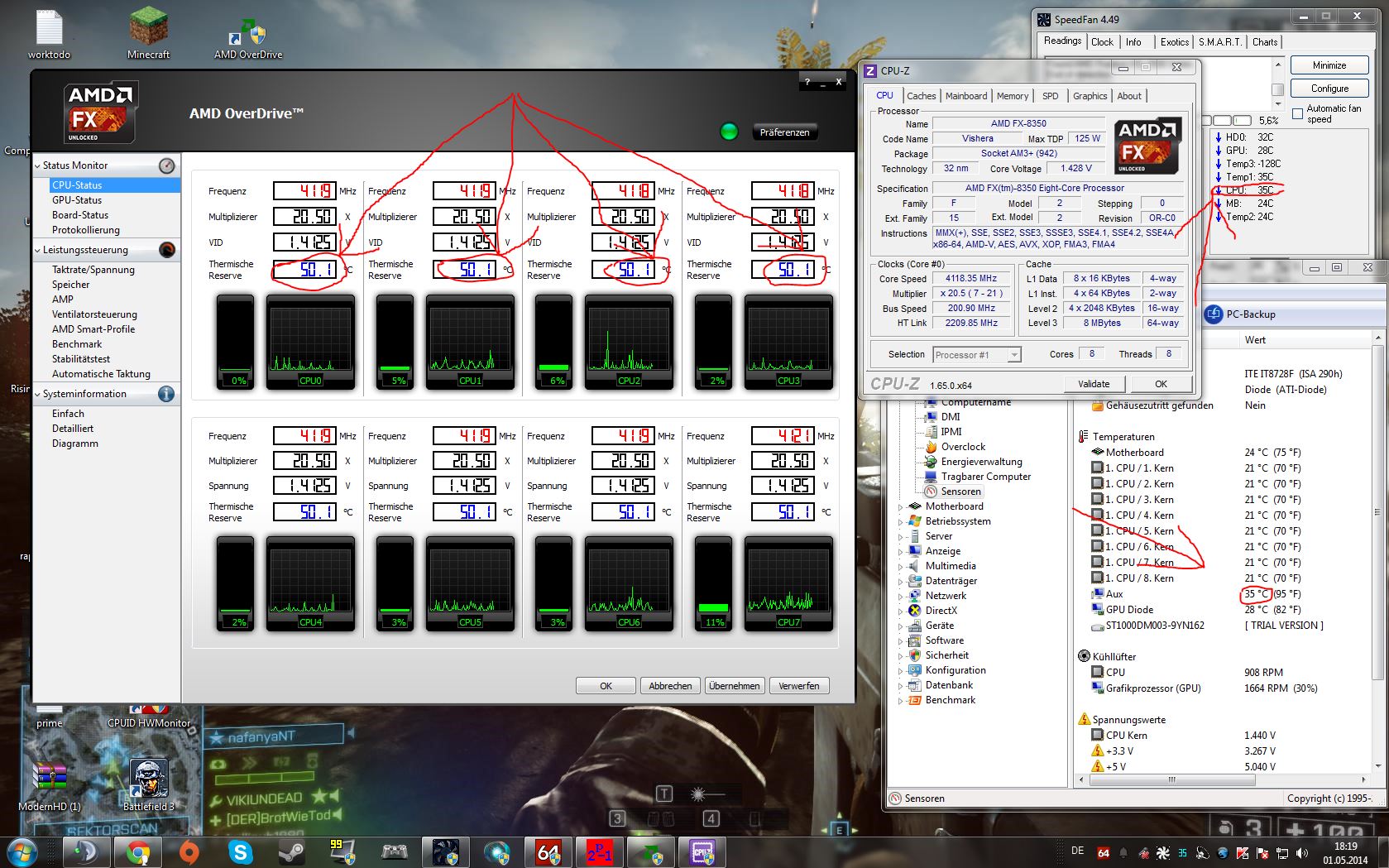

So hier mal 2 Screenshots.
Ja ein Tischventilator habe ich da

da steht Thermische reserve ;)
wenn da 0 stecht ist das schlecht ein hoher wert ist positiv zu sehen.
die kern temp steht in aida / coretemp
allerdings taktet er in der tat runter
