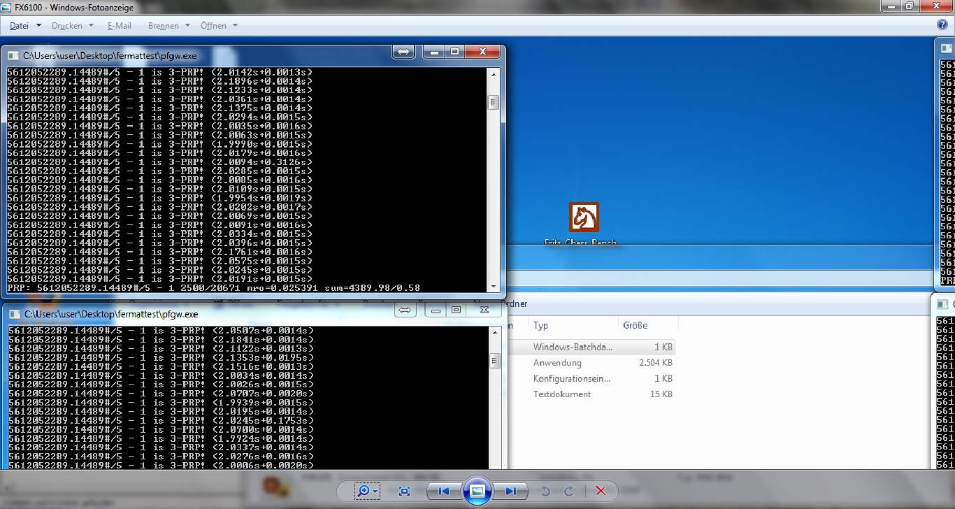

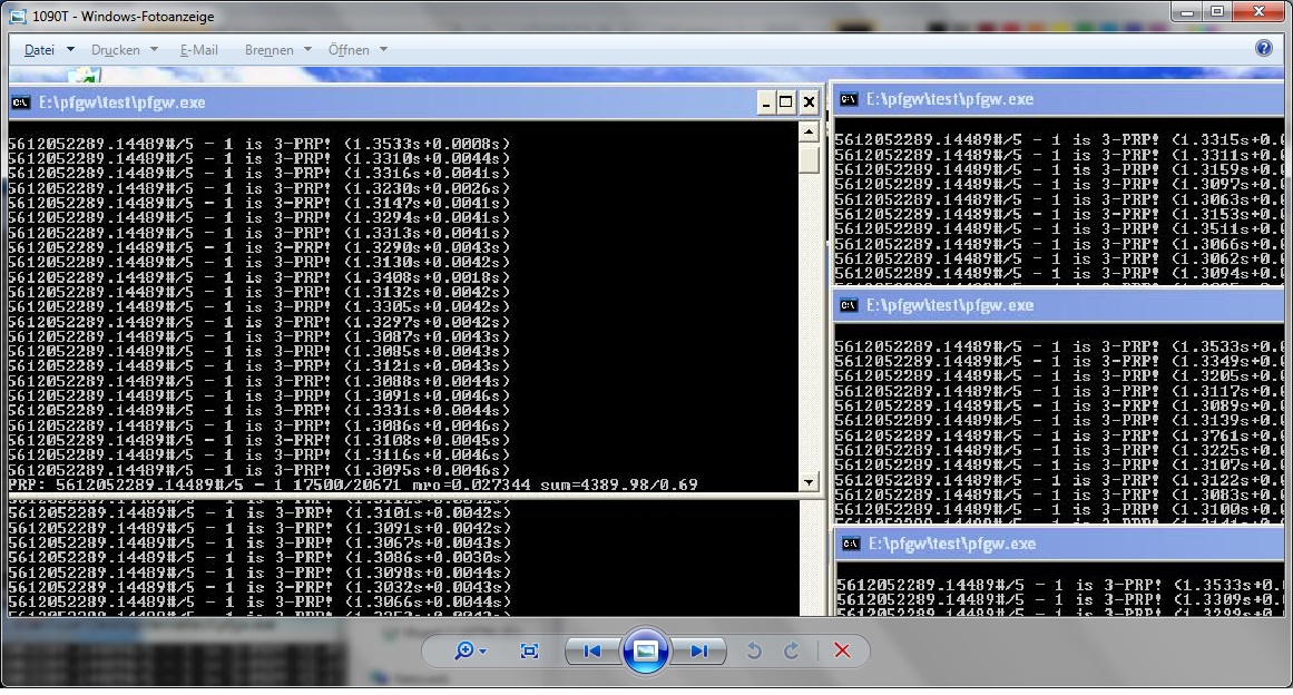

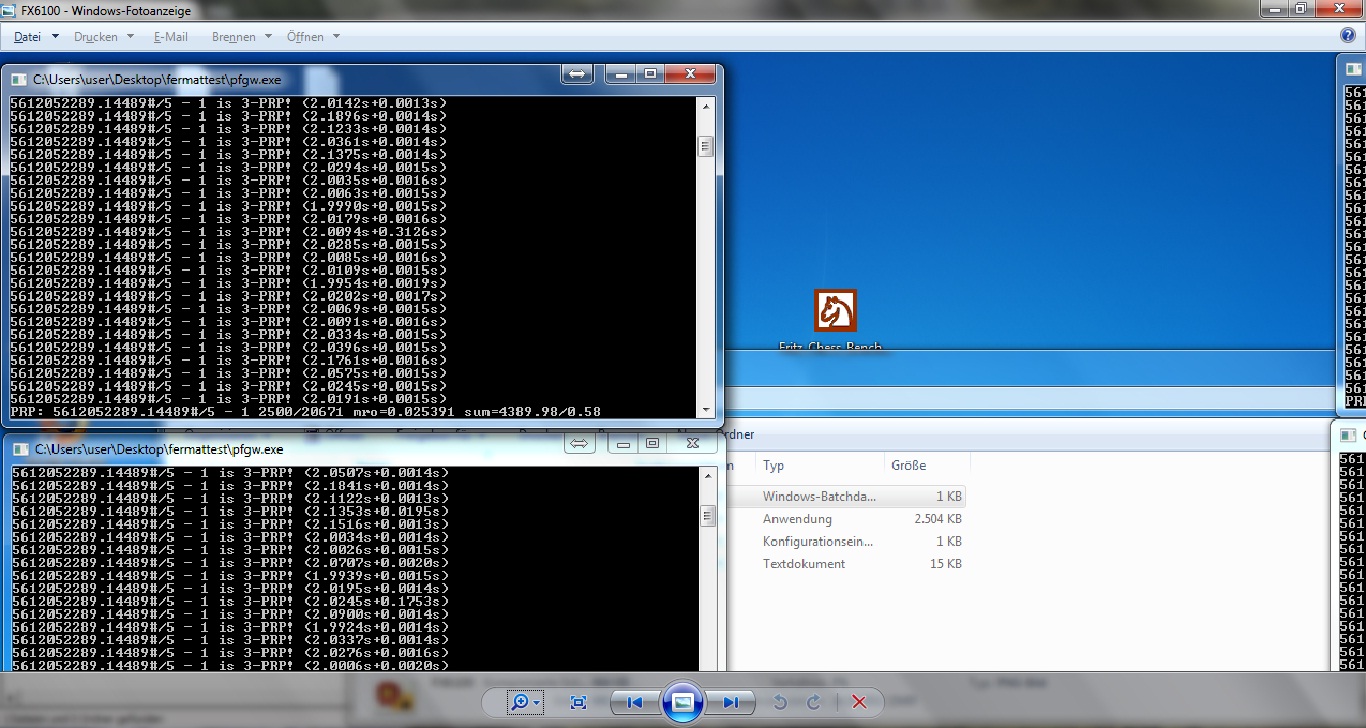

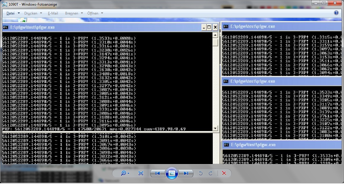

Hier mal eine andere Seite , warum Bulldozer nicht in Frage kommt. Da ich den PC nur rechnen lasse, habe ich damals einen Test mit meinen genutzen Programmen machen lassen. Hier ein Vergleich 1090T 3,2 GHZ vs Bulldozer FX 6100 3,3 GHz.
Beide PCs wurden mit 6 Tasks belastet, damit 100% Auslastung gegeben ist. Links oben ist die CPU Bezeichnung.
Man beachte die Rechenzeit hinter dem " 3-PRP! "
Ich hege den Verdacht, das die vollen 5 GHz vom FX-9590 nur schlappe 15-20% schneller ist, als der 1090T mit 3,3 GHz. Dabei ist es gleich, ob 4 oder 8 Tasks laufen, da sich ja bekanntlich 2 Kerne ein Modul teilen.

ich nehme an links ist FX, rechts ist der X6? Naja, wenn man einen FX 8XXX / 9XXX nutzt, also 4 Module hat also mit CMT 8 Threads, dann sollte die Software schon nach Möglichkeit 8 Threads auslasten. Den Begriff "Kerne" lass ich beabsichtigt mal außen vor.

Ja, links ist der FX und rechts 1090T. Die Software kann man nicht auf mehrere Kerne schalten, da geht immer nur ein Task pro Kern.
Es ist ein Primzahltest mittelt Fermatmethode, da kann man nichts parallel machen.
Wie gesagt, wer was wissen will (ich ja auch) kann es haben.

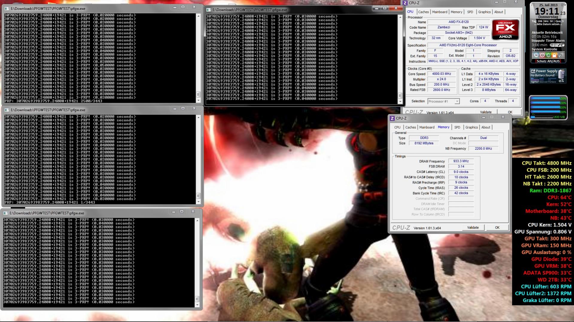

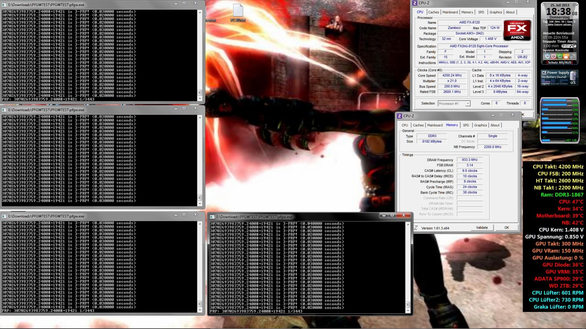

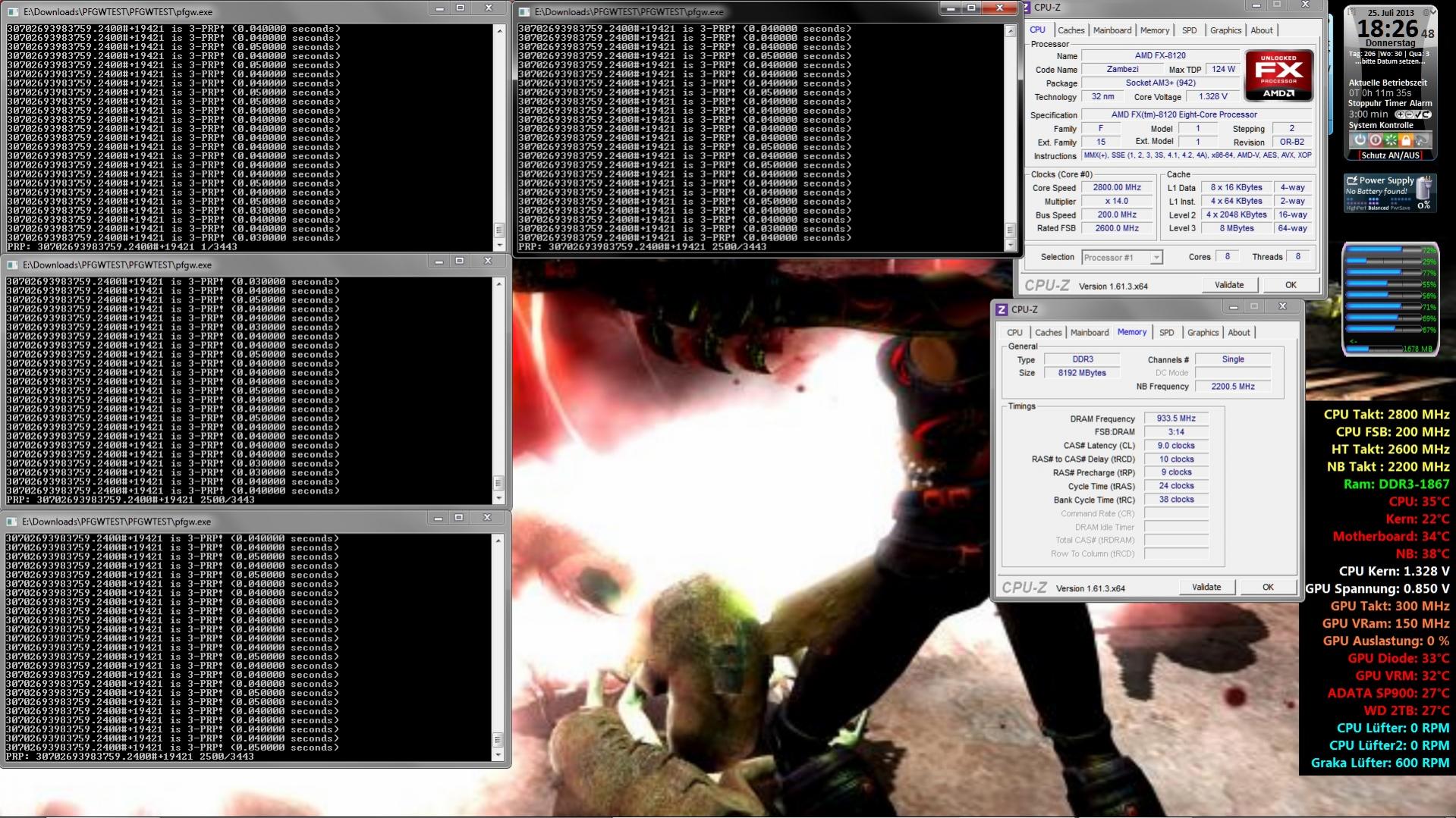

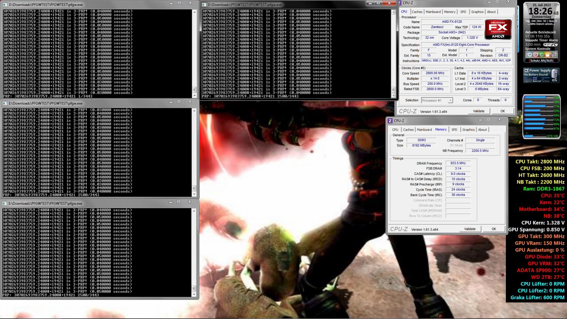

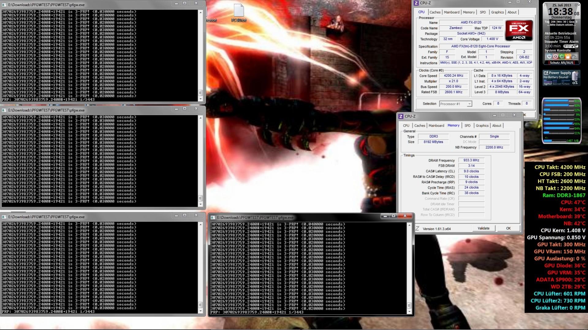

Normal x8 2,8 und 4,2GHz 4x
Normal x8 2,8 und 4,2Ghz 8x
Anhang anzeigen 355213 Anhang anzeigen 355214
Als 4x4(4 Module/4 Threads) 2,8 und 4,2GHz 4x
Anhang anzeigen 355216 Anhang anzeigen 355217
Und aus Spaß noch mit 8x bei 4,2Ghz

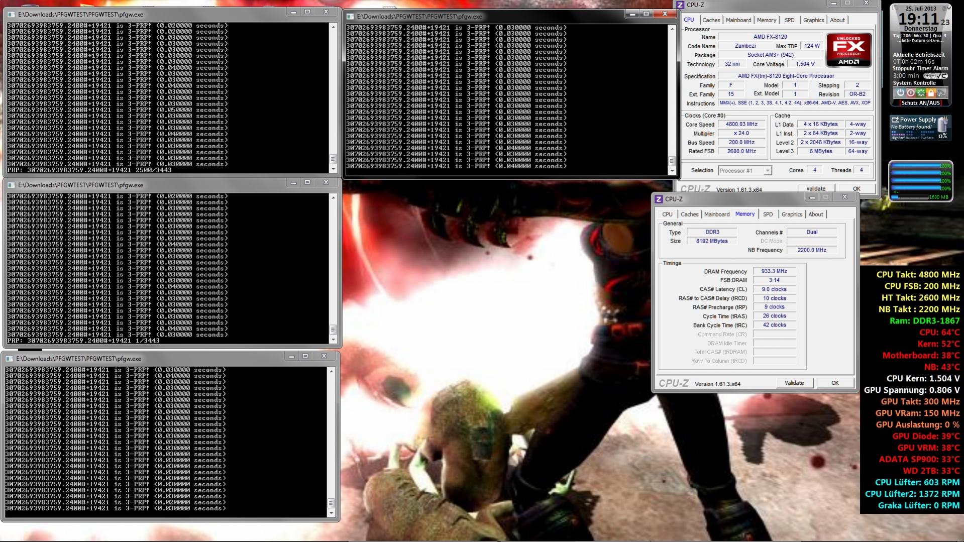

EDIT:
Das Profil hab ich ja auch noch,leider nur 2 Module mit 4,8Ghz
Aber so könntest es dir ja mal grob ausrechnen wie schnell er mit 8x5GHz wäre.
