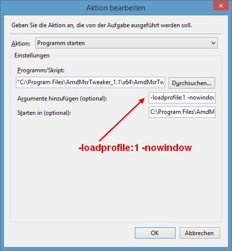

Wie kann man eigentlich eine Batchdatei über die Aufgabenplanung starten?
Ich bekomme mein Profil vom AmdMsrTweaker_1.1 beim PC-Start nicht automatisch geladen.

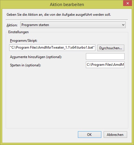

@sunzi
den amdmrstweaker kann so leider leider nicht starten.

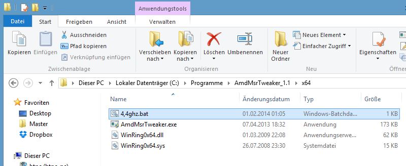

Diese Batchdatei möchte ich ausführen:

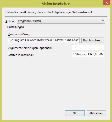

Batchdateien kann ich in der Aufgabenplanung zwar auswählen aber gestartet wird beim anmelden gar nichts. Lediglich *.exe Dateien werden berücksichtigt.
Pry das könnte sein aber selbst mit windows sieben geht es bisher wobei ich primär win8.1 nutze
Und so lange es so geht werde ich es so nutzen wenn nicht gehe ich mit takt unter und volt hoch auf 4700@1,5v
Das ginge auch auf allen kernen wird aber ein wenig zu warm und verbraucht mir zu viel ;)
Was steht in der Aufgabenplanung unter "Ergebnis der letzten Ausführung" wenn er eigentlich die .bat starten soll aber es ja scheinbar nicht macht?
Wobei ich auch mal ein kleinen Problem mit einer Batchdatei hatte, die ein anderes Programm mit bestimmten Parametern ausführen sollte. Da hat geholfen eine Verknüpfung zu dieser problematischen Batchdatei zu erstellen und dann eine neue Batchdatei erstellt die diese Verknüpfung dann aufruft.
Also bei dir
4,4GHz.bat -> Verknüpfung erstellen und diese in 4,4GHz umbenennen und eine ander Batchdatei (Start.bat) erzeugen.
Start.bat schrieb:
start C:\Pfad_zur_Verknüpfung\4,4Ghz.lnk
Und dann einfach die Start.bat in die Aufgabenplanung reinsetzen.
@sebastian1
Nein, die Einstellung mit "-loadprofile" kannst Du weglassen.

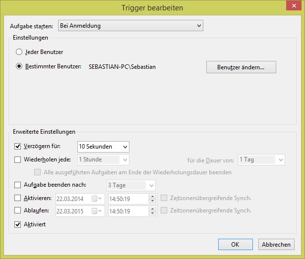

Du musst die entsprechenden Trigger definieren und bearbeiten (als System und Power Trouble Shooter).
vgl. hier:
http://www.greencomputingportal.de/artikel/phenom-ii-undervolting-mit-k10stat/4/
ACHTUNG:
Die Ausführung beim Systemstart misslingt bei mir.
Die Ausführung bei Anmeldung klappt immer.
=> Beides sind Trigger!

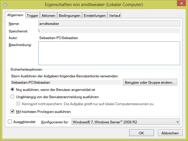

Weiterhin ist es hilfreich, falls es trotz der richtigen Einstellungen nicht startet, die batch Datei via Rechtsklick als Admin ausführbar einzustellen und zwar FÜR ALLE NUTZER!
Gruß
sunzi

Jepp jetzt läuft es.
Ich musste noch zusätzlich bei der amdmsrtweaker.exe einstellen, dass diese nur als Admin gestartet wird.
Einstellung:
Stimmt. Die AmdMsrTweaker.exe muss mit den Admin-Rechten (für alle User) ausgestattet werden.
Sorry, habe ich vergessen.
Freut mich, dass es jetzt wie gewünscht läuft!
