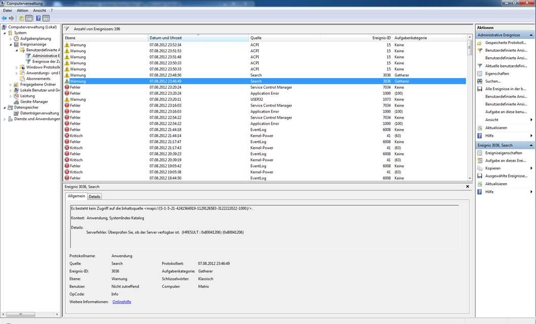

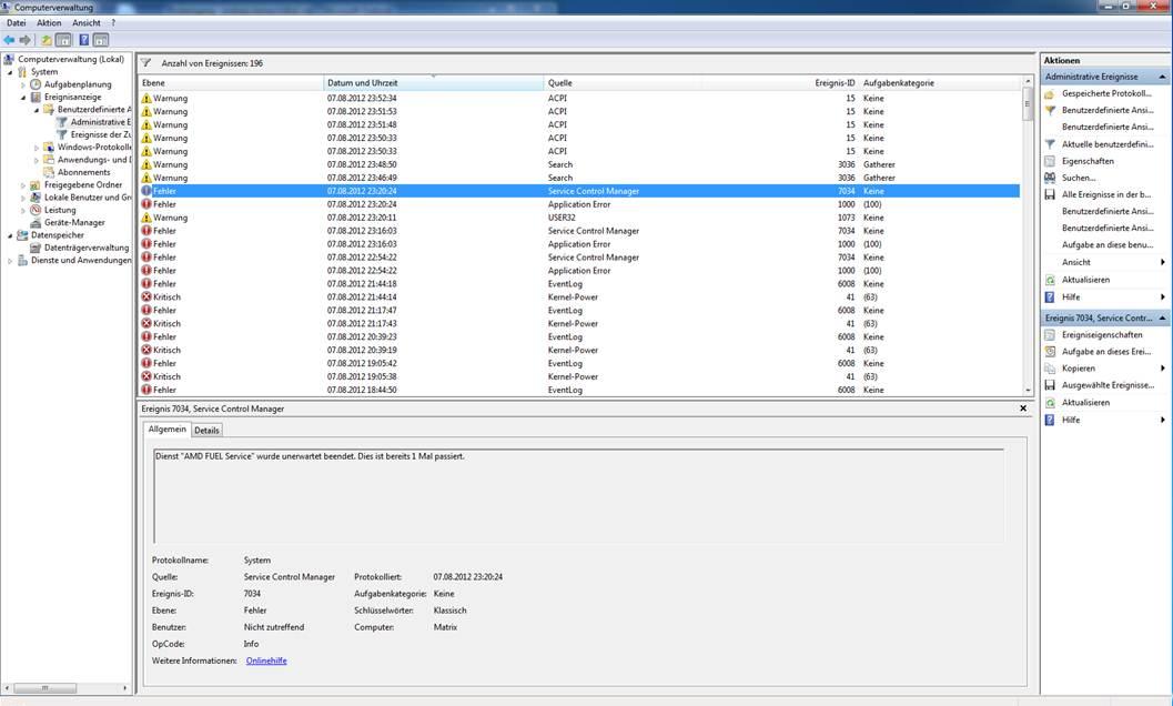

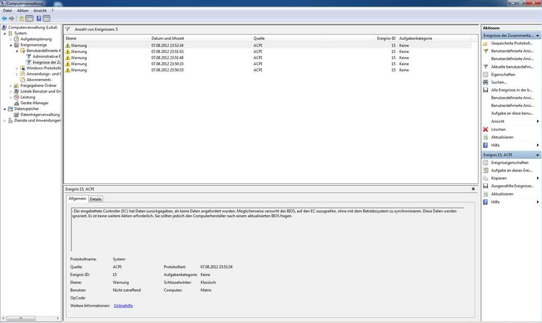

In der Ereignisanzeige tauchen dann auch nicht gerade wenig Fehler auf (häufig der ID 41 - Kernel Power fehler, welcher vermutlich von den Neustarts hervorgerufen wird... Poste hier dann noch Screenshots von der Ereignisanzeige)

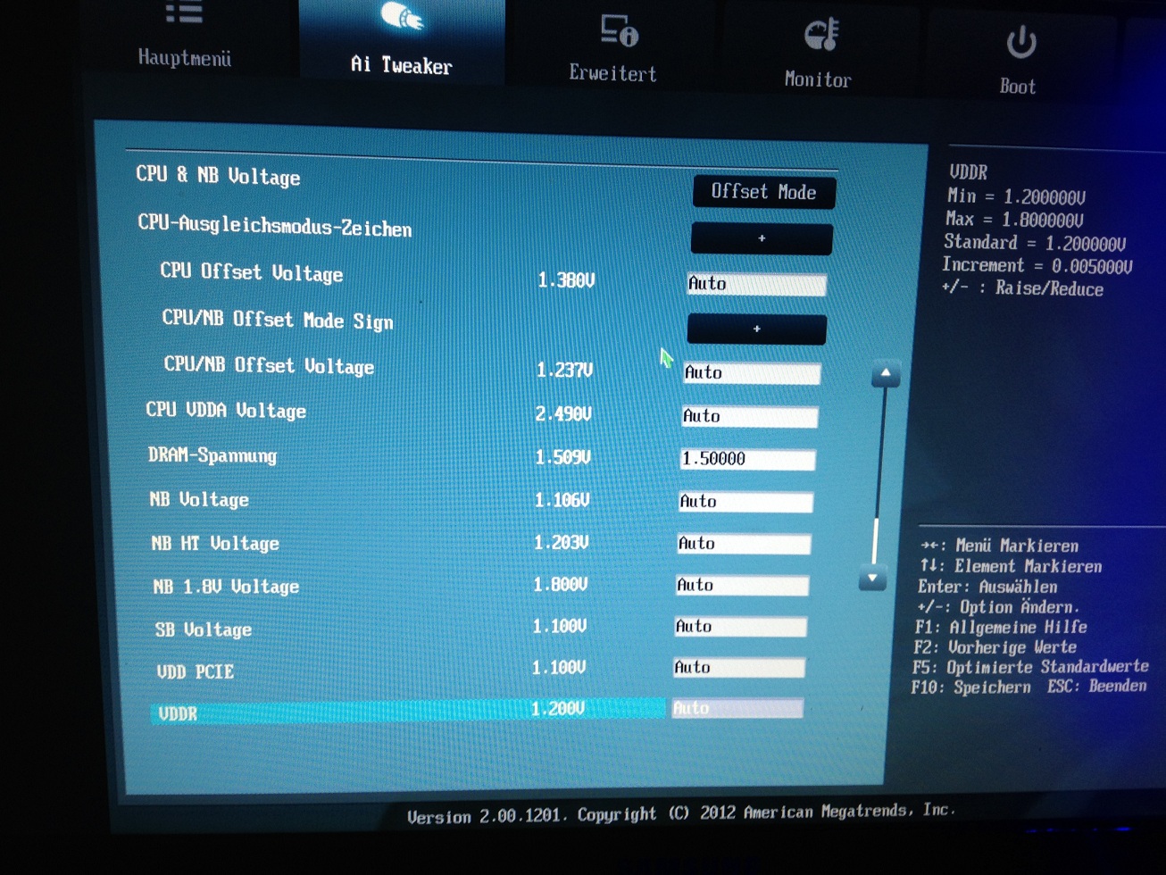

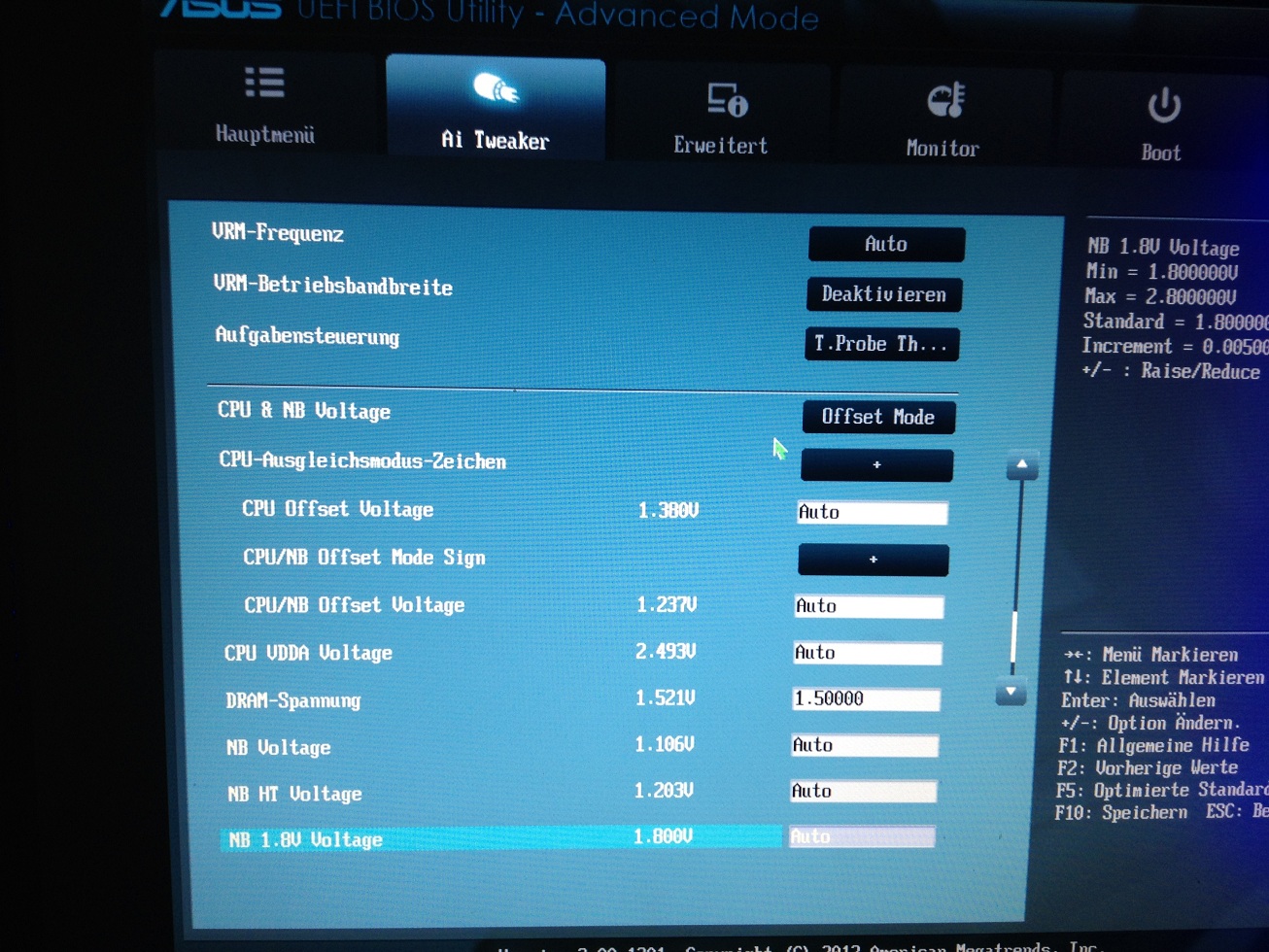

soweit ich da schon nachgegoogelt hab könnte das an der VCore liegen - diese ist im UEFI auf Auto gestellt (hab da nichts an den Werten verändert, C&Q ist glaube ich Standardmäßig an und diese Funktion C1E auch)

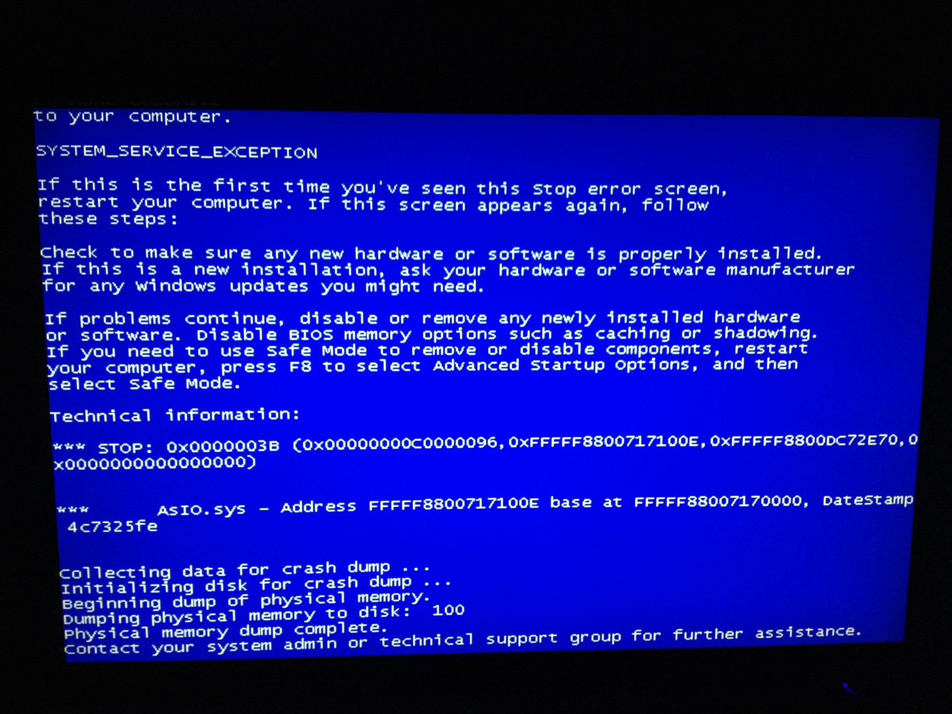

AsIO.sys ist was von ASUS. Entweder alte Software oder fehlerhaft.

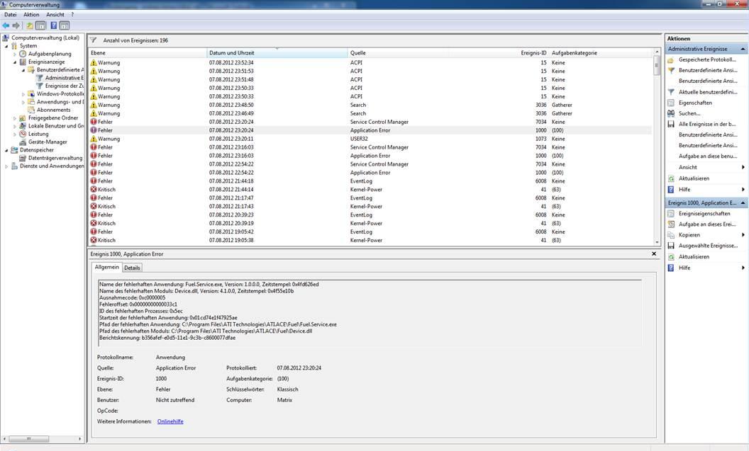

Ich hab zwar schon wieder den Fehler mit dem AMD Fuel Service im Ereignisverlauf, jedoch ist das anscheinend Treiber bedingt - zumindest findet man da sehr viele Einträge in diversen Foren...

Diese Dienste kannst Du mal testweise deaktivieren.
1. AMD External Events Utility from Services
2. AMD FUEL Service from Services
3. Catalyst Control Center from Startup
3-- ccc.exe just preloads the applet for display settings, you can always get to ccc thru windows display options (assuming you installed it)
2-- fuel.exe is used for the power options manager through ccc - you don't need FUEL unless you use want to change power options/plans thru ccc
1-- atiesrxx.exe (or other similar) is for External Events Monitor used for user defined keyboard shortcuts through the ccc

das AMD Fuel service zu deaktivieren scheint auch die einzige möglichkeit zu sein den fehler loszuwerden. Alternative ist einen älteren Treiber zu verwenden - dies soll das Problem bei vielen Leuten behoben haben.

Hab jetzt mal die 3 oben genannten Dienste (CCC, AMD Fuel und AMD External Events Utility from Services) deaktiviert.

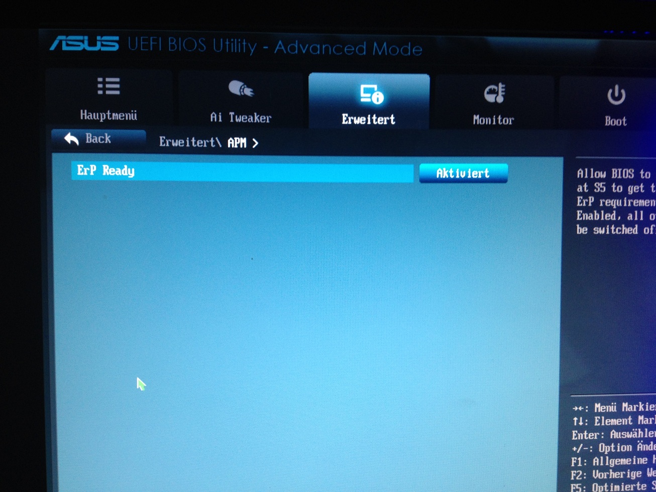

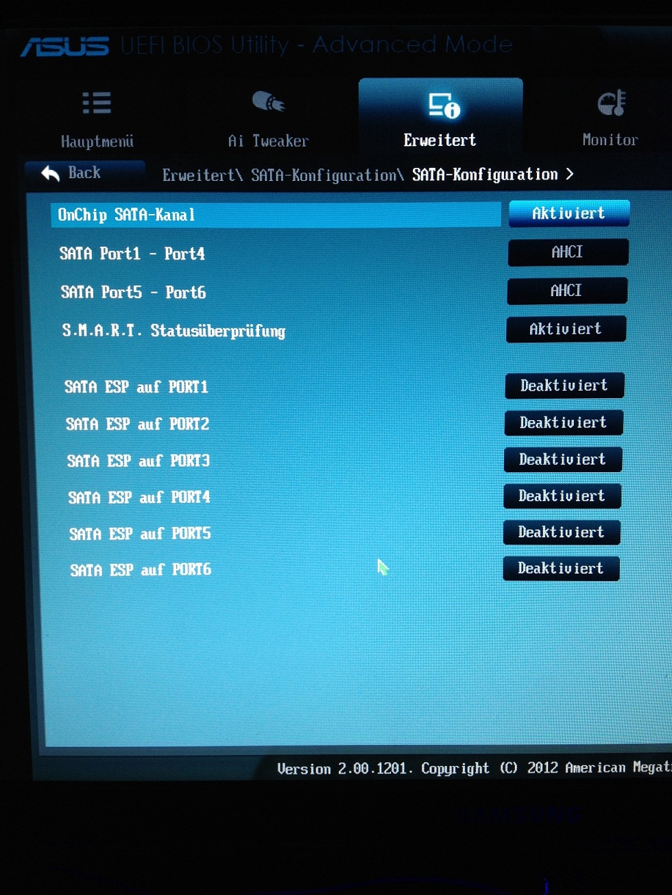

Zu der SATA einstellung, die SATA 1-6 Ports laufen auf AHCI - ESP ist derzeit auf allen SATA Anschlüssen deaktiviert.

ESP ist wohl so eine ASUS-Geschichte. Abschalten schadet nicht. Windows 7 verwaltet ja die Energieoptionen aus dem Betriebssystem heraus auch. Da muss sich ASUS nicht über das UEFI mit einmischen..... Dann gibt es wenigstens kein Hü von der einen Seite und ein Hott von der Anderen!

Was soll das ESP denn deiner Meinung nach überwachen? Das du ja deine Platten sicher entfernst, oder was.:evillol:
ESP dient dazu, jedes Laufwerk einzeln auf eSATA zu stellen. So kann man bestimmte Anschlüsse auf eSATA stellen (wodurch sie in "Hardware sicher entfernen" gelistet werden), während andere nicht auf eSATA laufen (damit nicht entfernbar).
Man stellt so einfach nur ein, ob ein Anschluss in "Hardware sicher entfernen" aufgeführt wird oder nicht.

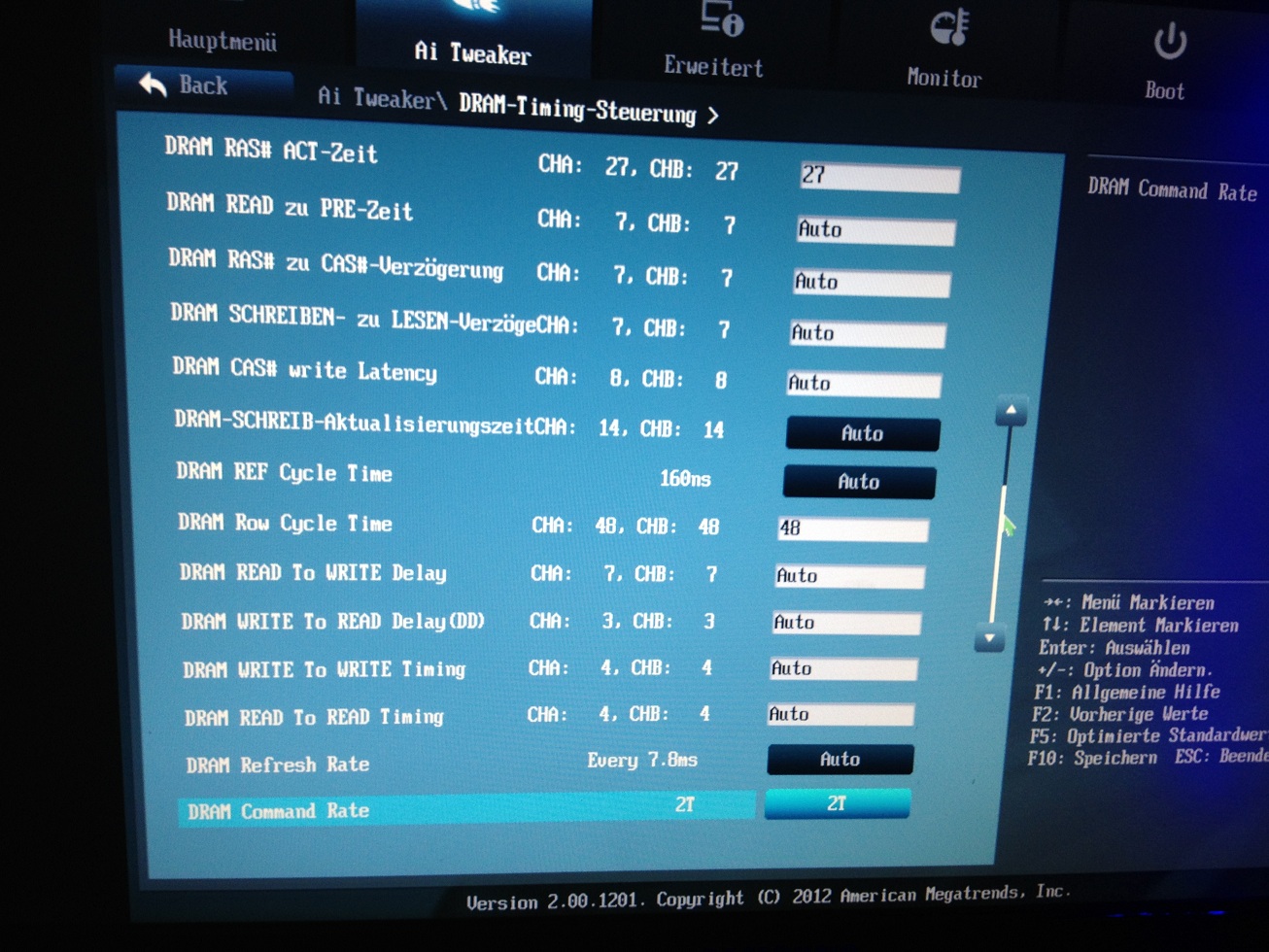

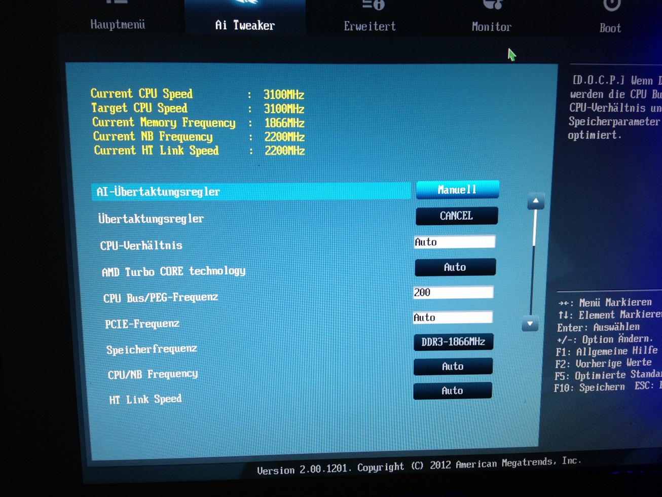

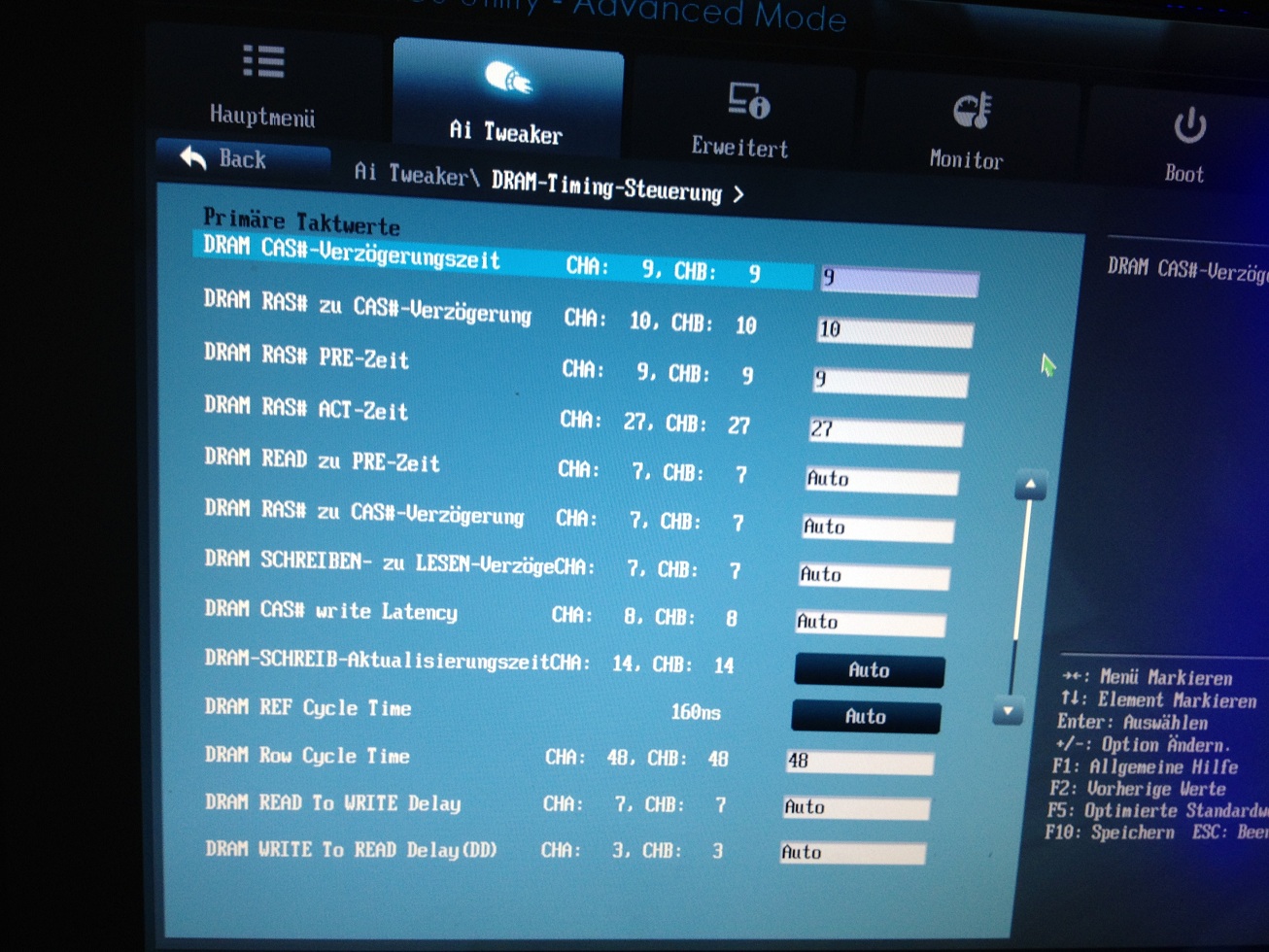

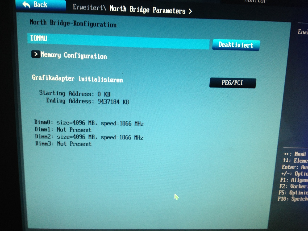

RAMs sind in "A2 & B2" eingesetzt ?
Nach dem Start des MBs "MEMOK!" EINMAL drücken - das System versucht hier die RAM-Einstellungen vorzunehmen - vom MB-BIOS wird bei den ASUS-MBs die "Command Rate" meist auf "1T" bei "auto" gestellt - stell hier "2T" ein -
und / oder
9-9-9-27 CR = 2T

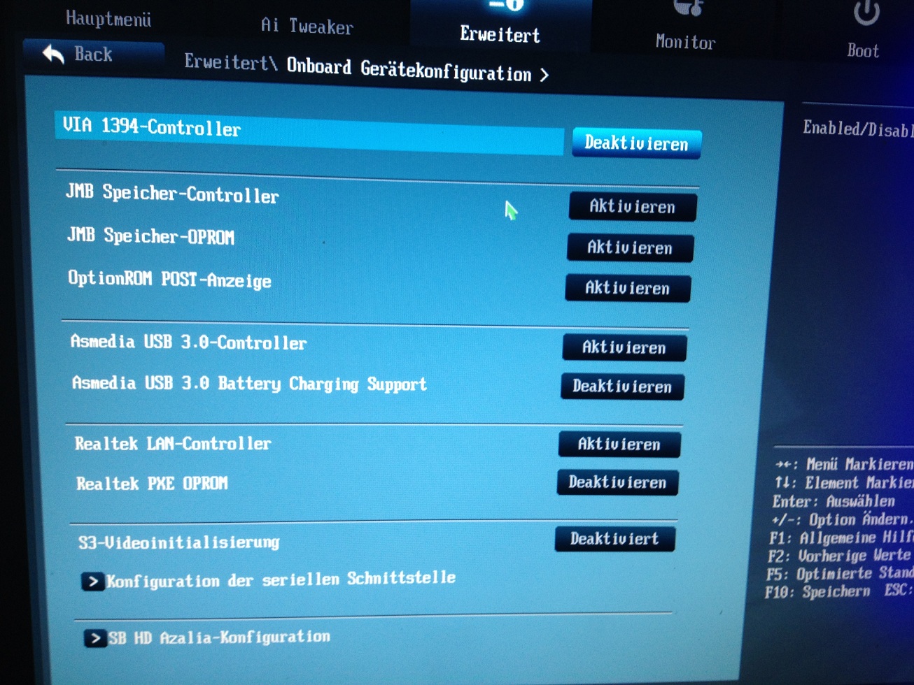

DVD-LW ist an SATA_5 oder SATA_6 angeschlossen und hier auf "IDE" eingestellt ? Einige LW kommen mit dem AHCI-Modus nicht klar -
Im BIOS (UEFI)
"Onboard Devices Configuration" > VIA 1394 Controller wird genutzt ? Wenn JA, den Treiber von VIA installieren ( nicht von ASUS) - wenn nein, auf disabled stellen - auch zum TESTEN evtl. vorübergehend auf "disabled" stellen -
"JMB Storage Controller" wird genutzt ? Wenn nein, stell diesen auf "disabled" - wenn JA, so stelle hier aber "JMB Storage OPROM" auf "disabled" -

wenn ich das so richtig verstehe hab ich mit ESP nur die möglichkeit die Festplatten im laufenden betrieb zu entfernen oder?
@Hanne: die Arbeitsspeicher liefen bis vorgestern auf ihren Standard Timings (9-9-9-27, CR 2T) - aber die machten nie wirklich Probleme (zumindest hab ich jeden Riegel an jeden Slot einzeln getestet als noch die SSD platte im Betrieb war).
Seit vorgestern hab ich sie im UEFI wieder richtig eingestellt - ohne einen Fehler bisher. Seit Win auf der HDD läuft hatte ich keinen einzigen Freeze/Absturz/BSOD mehr.
DVD-LW hab ich keines mehr verbaut - Win wird über USB Stick installiert (Grund: hatte beim vorgien PC noch eine IDE Schnittstelle, diese hat das neue Board jedoch nicht mehr - und ich hab leider nur ein altes LW mit IDE anschluss (ja sowas gibts heute noch vereinzelt).
VIA 1394 Controller und JMB Storage Controller wird nicht genutzt - werd mal gleich ins UEFI gucken wie die einstellungen hierfür sind und ggf. auf disabled stellen.

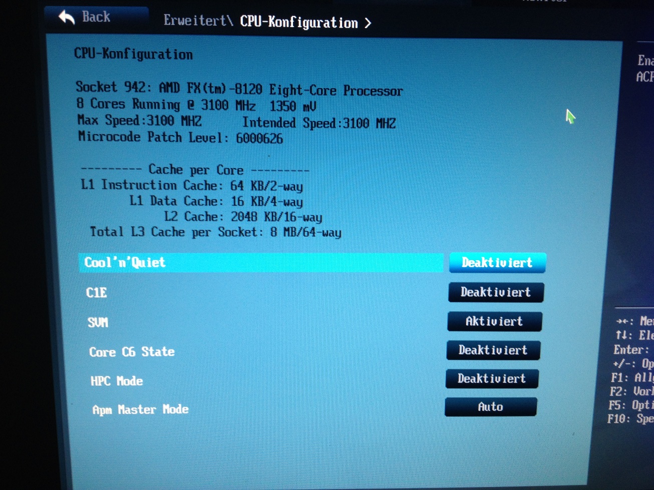

Gibts eigentlich für den FX-8120 im UEFI irgendwas zu beachten (einstellungsmäßig)?

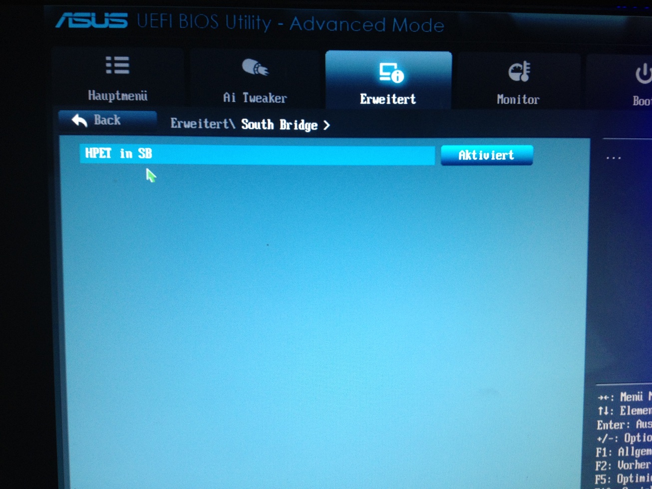

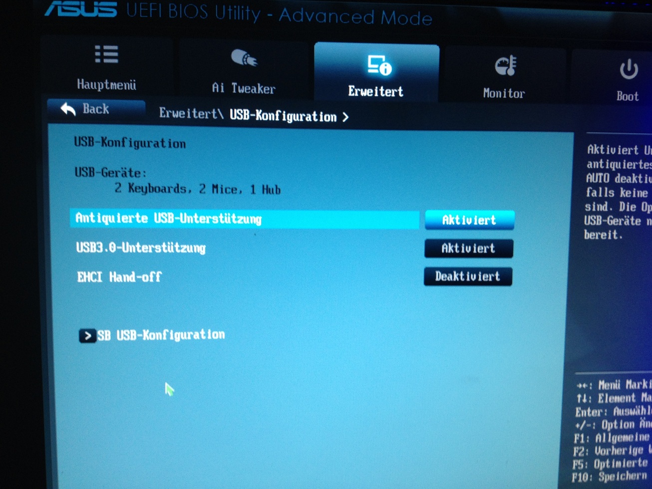

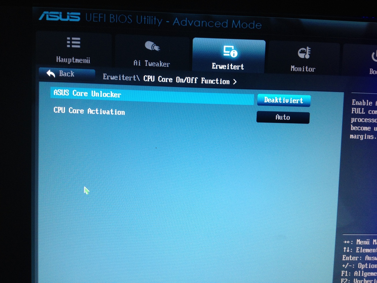

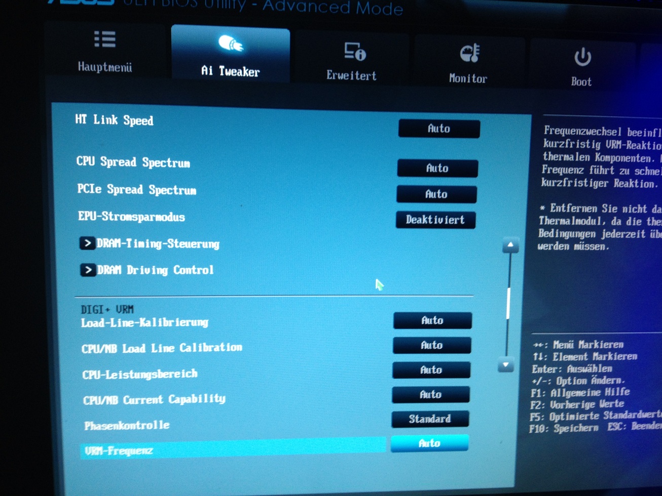

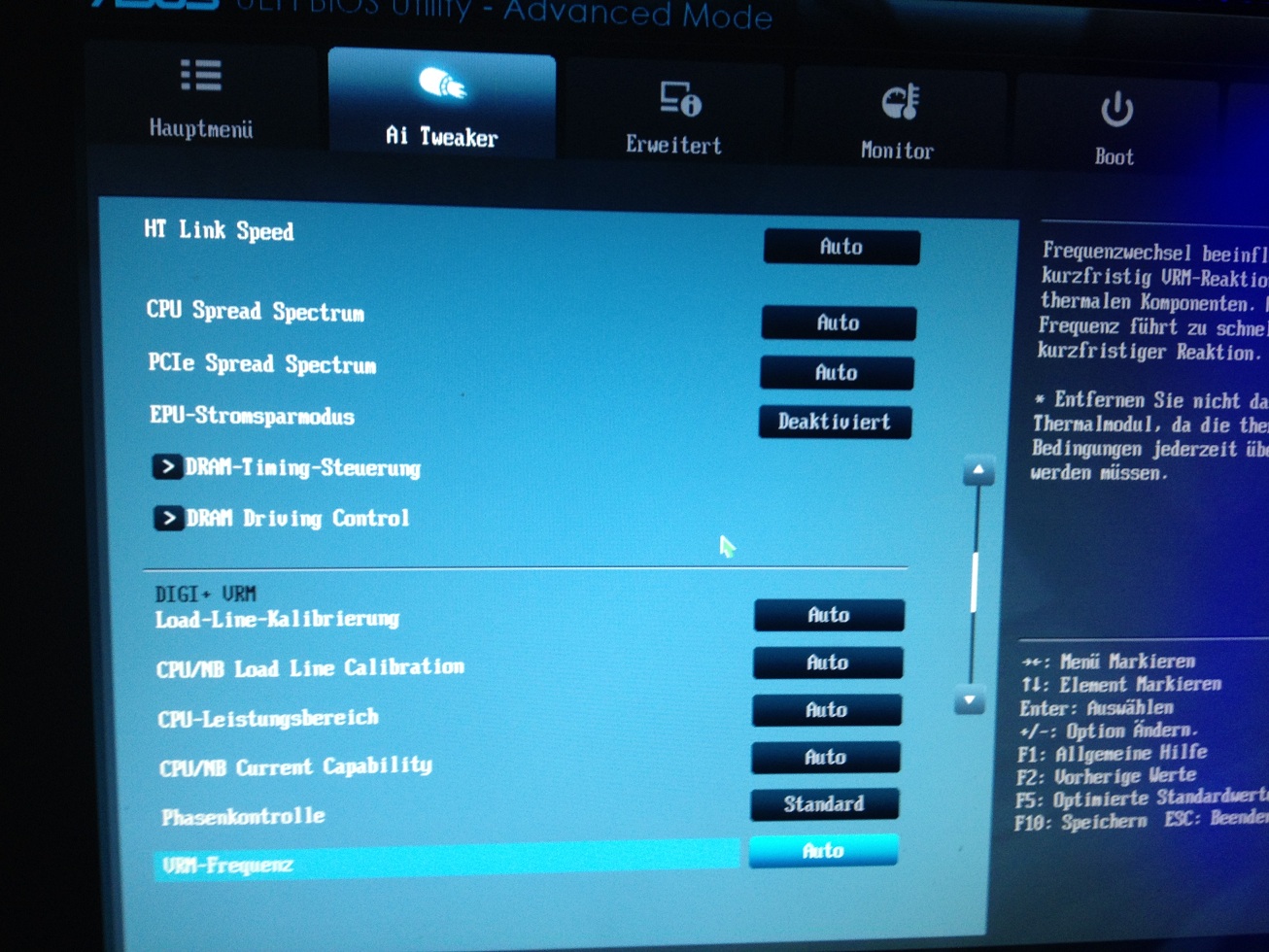

Hab mal hier Bilder meiner UEFI Settings angehängt, bei dem JMB Controller habe ich 3 Sachen die ich auf Disable schalten kann - kann ich die Beruhigt alle auf Disable stellen?
