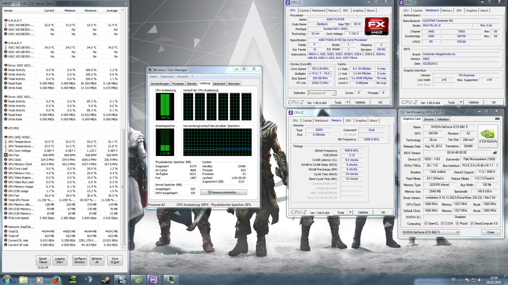

so hoffe das dies dir schon mal was weiterhilft

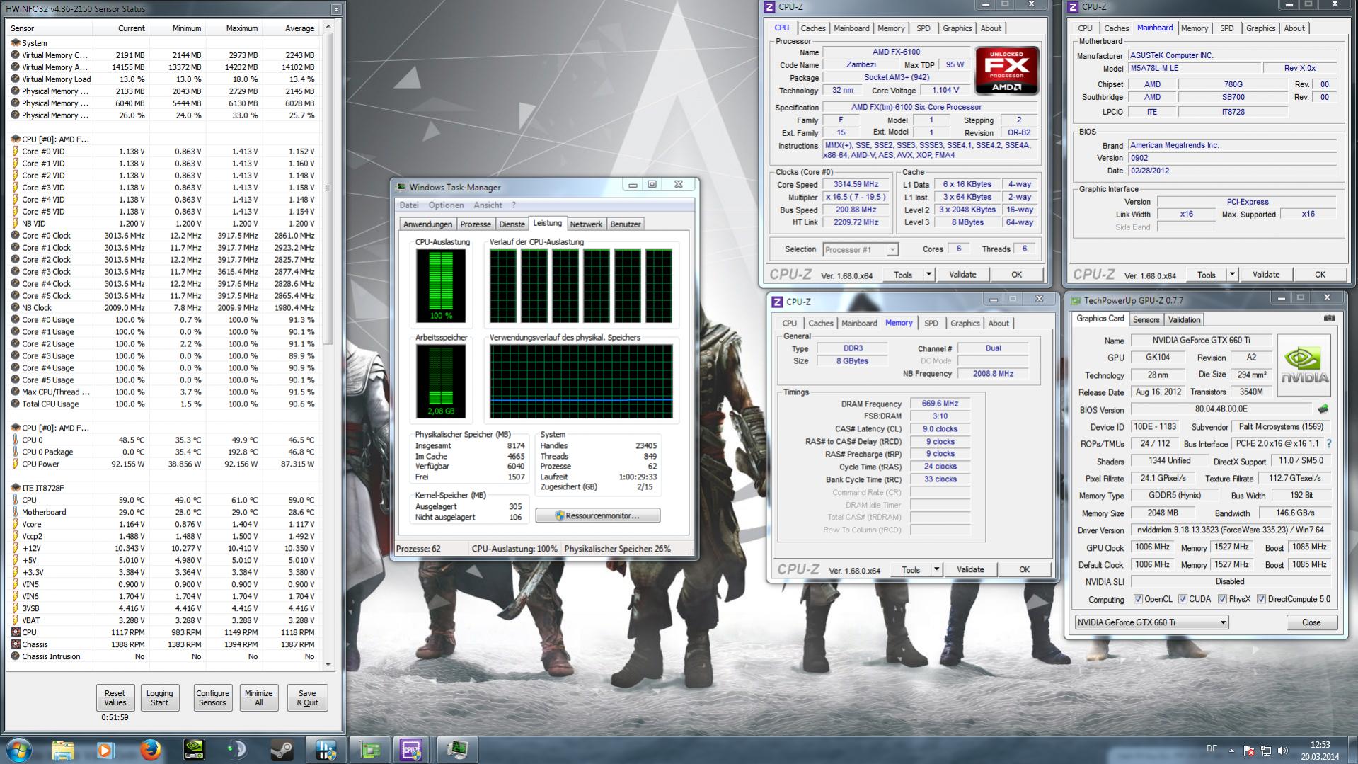

so hoffe es ist diesmal richtig

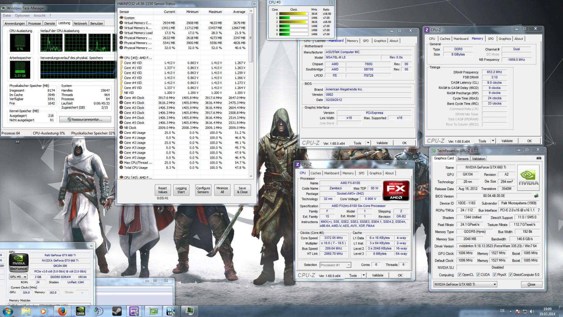

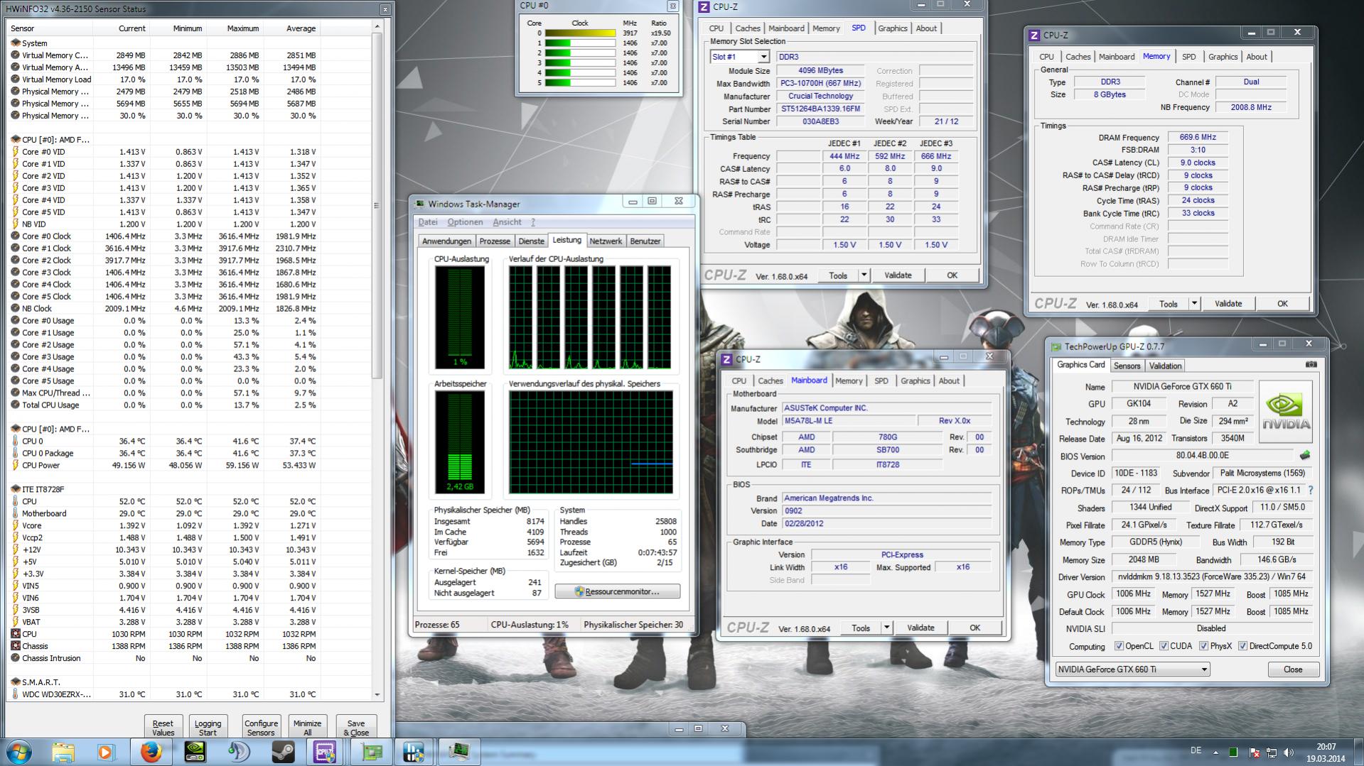

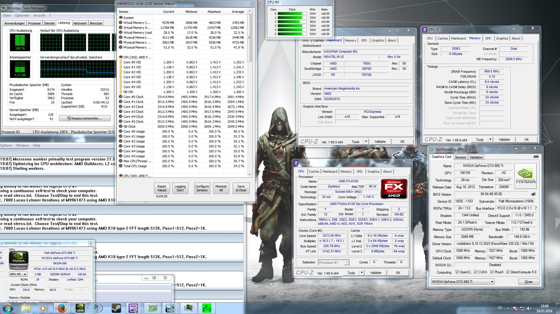

So schaut es doch schon viel besser aus.
Prime hast nicht lange laufen lassen,richtig?!
Welchen Test hast genommen,In place large FFTs?
Noch ist die CPU Temperatur mit 59°C OK,sollte aber nicht viel höher gehen.
Hatte die CPU den Takt unter Prime gehalten?!
Für mich schaut es so aus als ob immer ein wenig gedrosselt wurde weil ein Kern im Modul (unter Current)3,3 und der andere Kern nur 3GHz hatte.
Was ist mit deinen 3,6GHz?
Auch schaut die 12V Leitung mit rund 10,3V ein wenig mager aus,kann aber auch falsch ausgelesen werden.
Im HWinfo hast die Festplatten aufgeführt unter Drive:
Wenn du ein "Ruckelspiel" startest,dann warte mal bis du im Spiel bist und drücke dann mal im HWinfo unten die Reset Values.
Da kannst dann nachher sehen wie stark deine HDD beansprucht wurde.

Prime lief aller höchstens 2 3 min
den takt hat er die ganze zeit gehalten
ich weis leider auchj nicht was mit meine 3.6 ghz los kann es vieleicht sein das die cpu nen leichten schaden hat oder weil er vieleicht nicht die richtige stommenge hat die festplatte wird ab und zu ein bischen mehr ausgelastet aber bleib im grünen bereich würde ich mal sagen habe es auch schon mit meiner älteren systeplatte getestet habe nämlich ne neue drin und die alte erstmal ausgebaut.
Es könnnte aber auch vieleicht an mienen mainboard liegen das dies einen schaden hat.
Welchen test ich genommen habe weis ich leider gerade nicht mehr war abgelenkt sry aber glaube schon das es dieser war den der andere macht ja nur einen kleinen test von allen

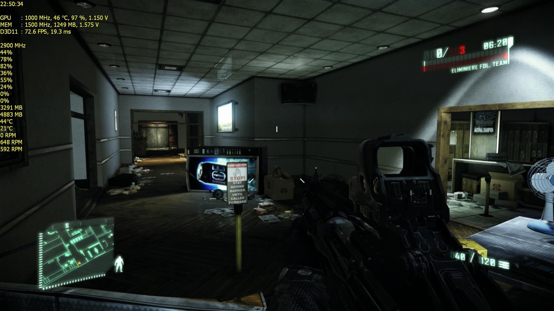

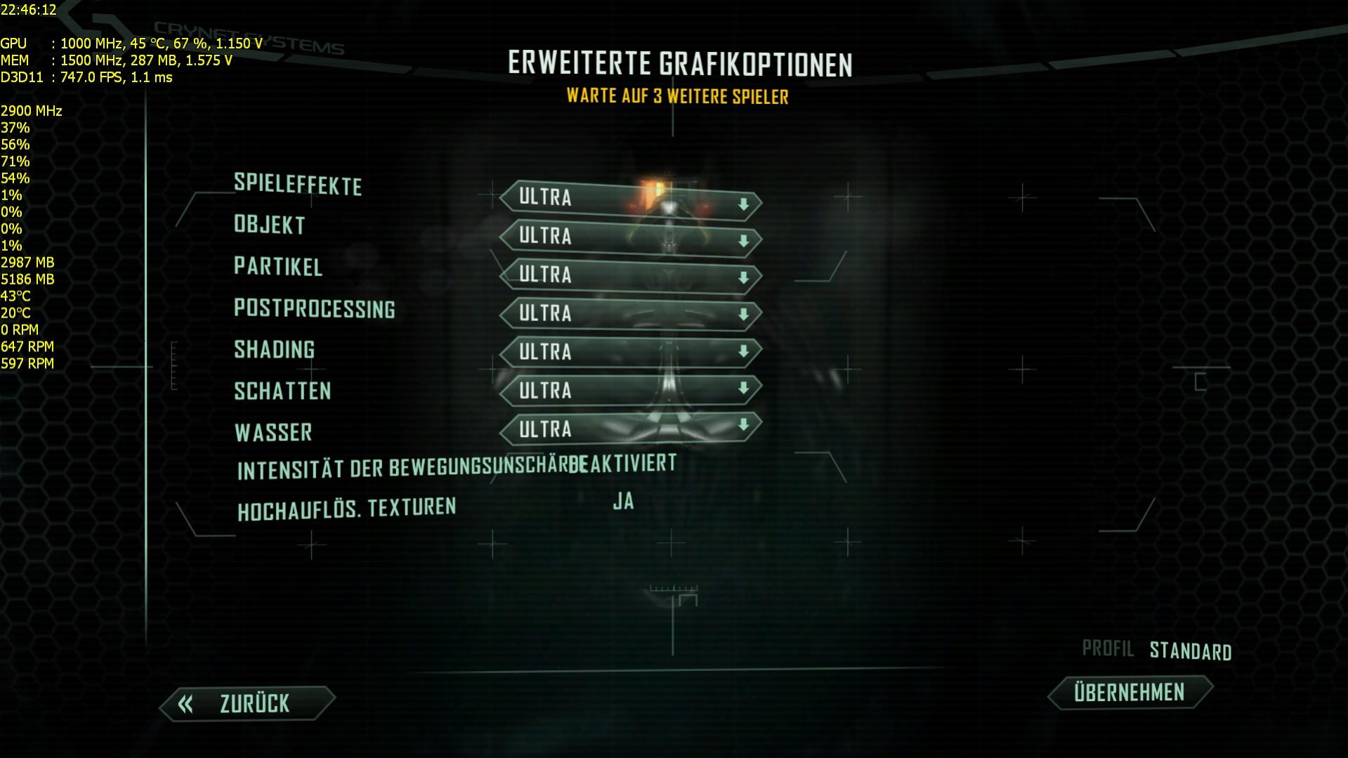

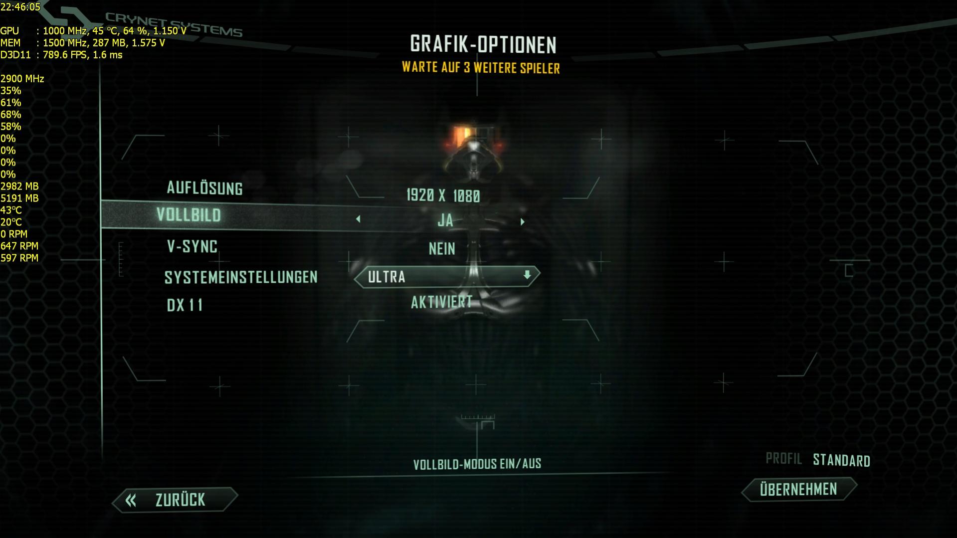

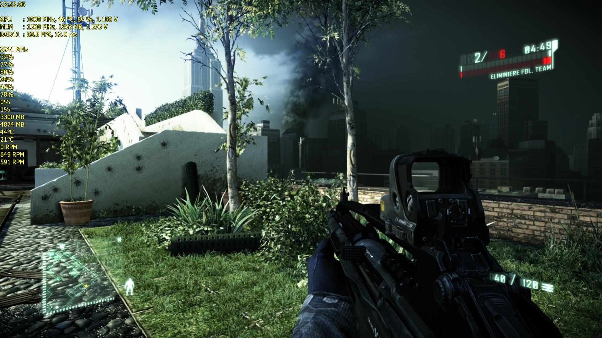

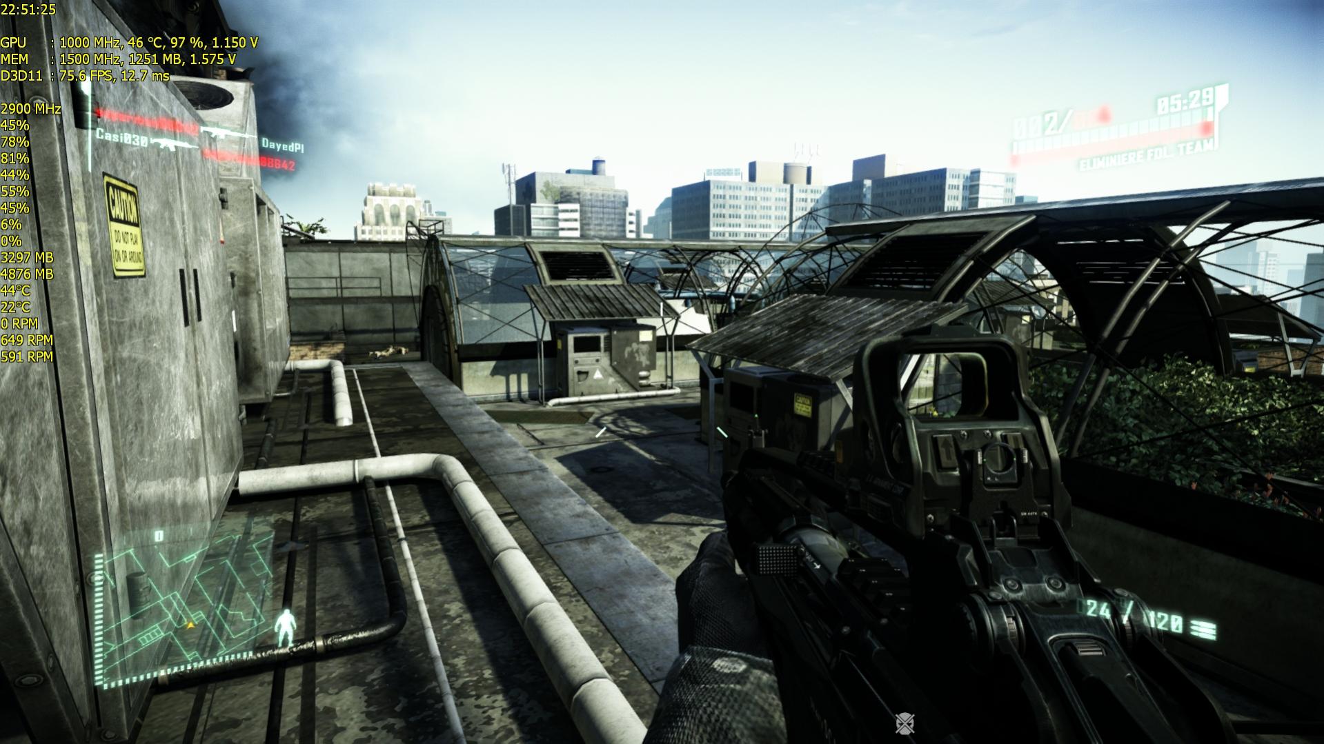

Hier mal Crysis II,CPU Takt war bei 2,9GHz,da sollte deiner mit "normalerweise"3,6GHz noch schneller sein + deutlich schnellere HD 7950@7970.
Dabei ging die GPU Auslastung so gut wie nie unter die 90%,dafür wurden meist nur 6 Kerne verwendet.
Wo sollte der i5 da mehr FPS bringen wenn deine Graka schon viel früher begrenzt?!
Crysis2_2014_03_07_22_46_05_913.jpgCrysis2_2014_03_07_22_46_13_767.jpgCrysis2_2014_03_07_22_50_34_890.jpgCrysis2_2014_03_07_22_51_26_476.jpgCrysis2_2014_03_07_22_52_06_196.jpgCrysis2_2014_03_07_22_54_17_193.jpg

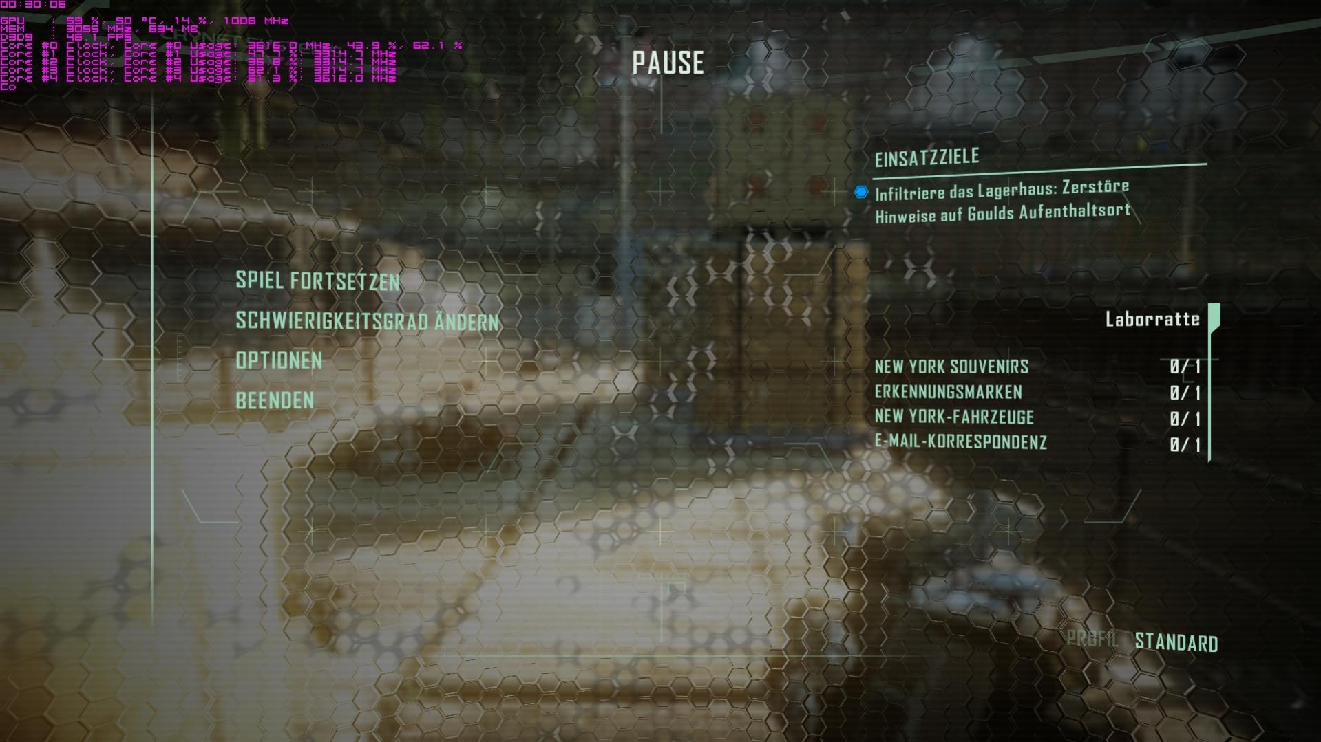

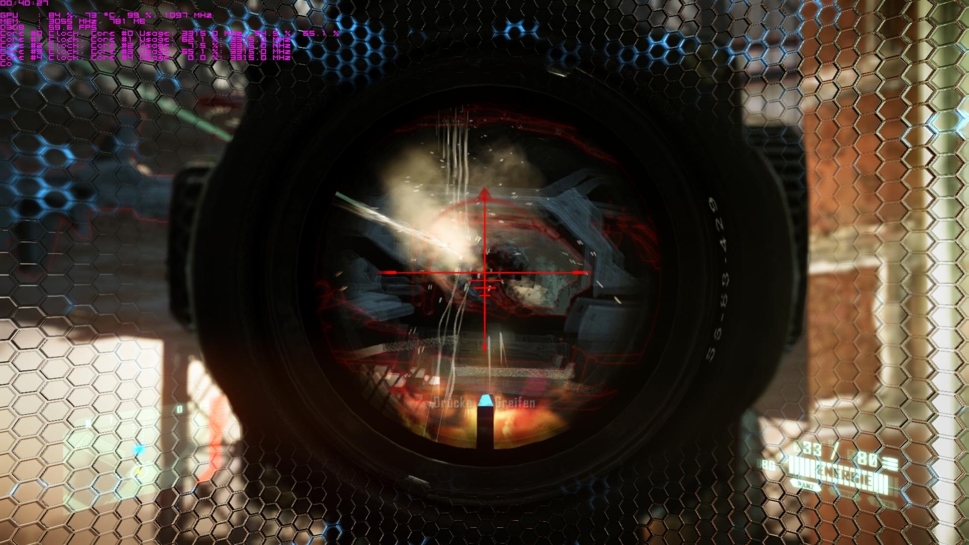

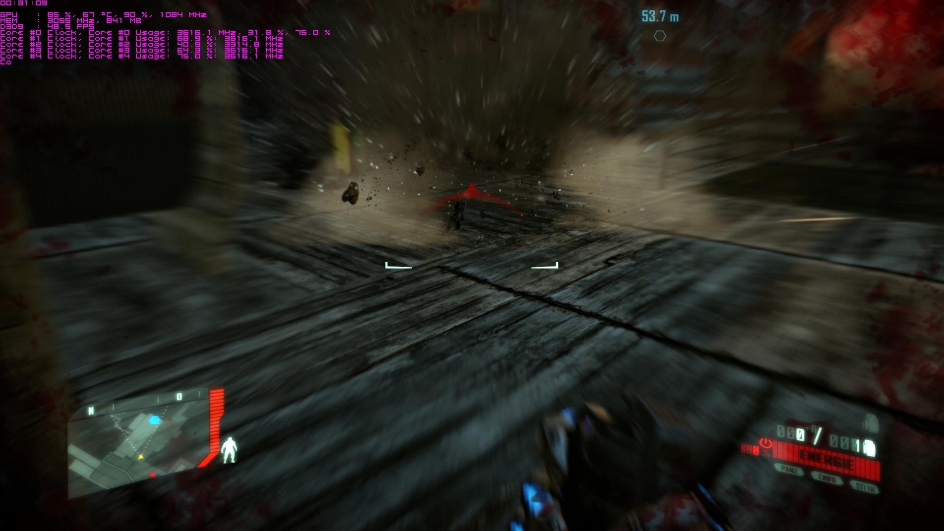

so leider kein bild wollte mich kein rgutes schissen lassen ka wieso

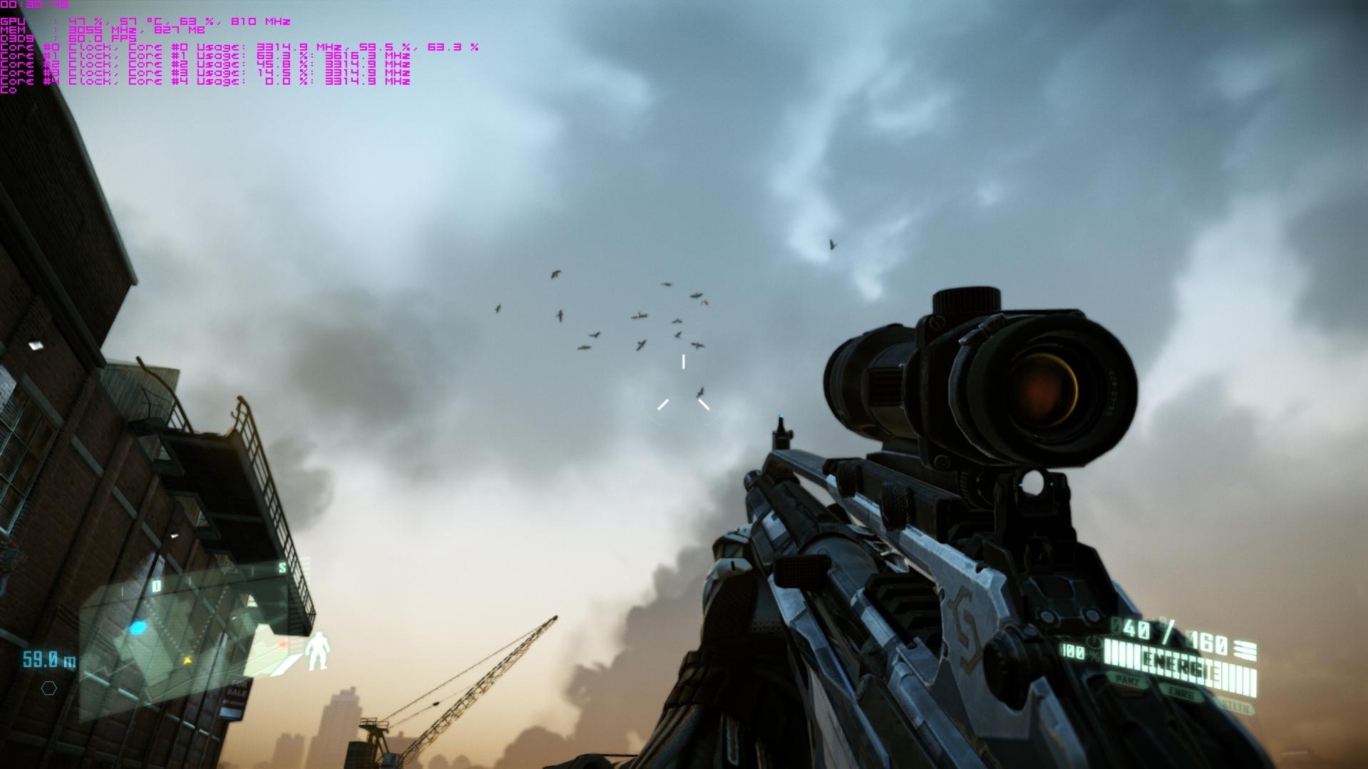

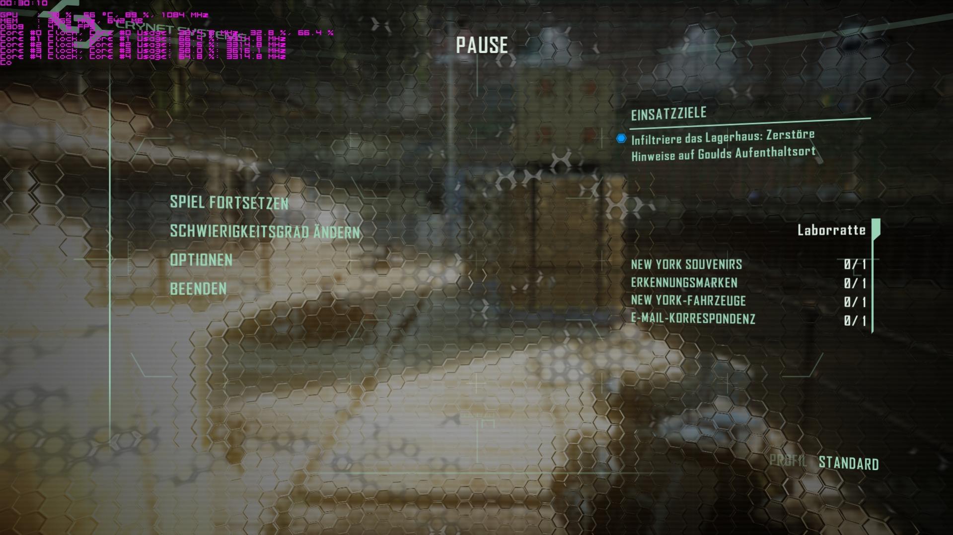

ergebnisse sind cpu temp 50-55 C° (habe aber keinen normalen boxxed küler sondern einen größeren nur neben bei)
Auslastung gesamt bei min 40-50 % max 80 - 90 % die kerne waren größten teils alle gleich belastet core clock meist bei 3300 -3600
zur meiner Grafikkarte fps max 60 ^^ min 40-45 temp 70 C° (ist aber auch kein standart model ist eine jetstream nur nochmal zur info) max auslastung um die 90% mem: 3055 mhz ,1253 mb gpu fan 1350
Hoffe das diese infos auseichen wen nic ht schreibt was ihr noch braucht (noch zur info hatte neben bei 2 bildschirm laufen mit taskmanager und hwinfo was auf gpu und cpu ein klein bischen drauf gelegt hat)
nach zisch versuchen hats mit bildern doch geklapt juhu bei einen hat es sogar mal die gpu auf 99 geschaft ein wunder

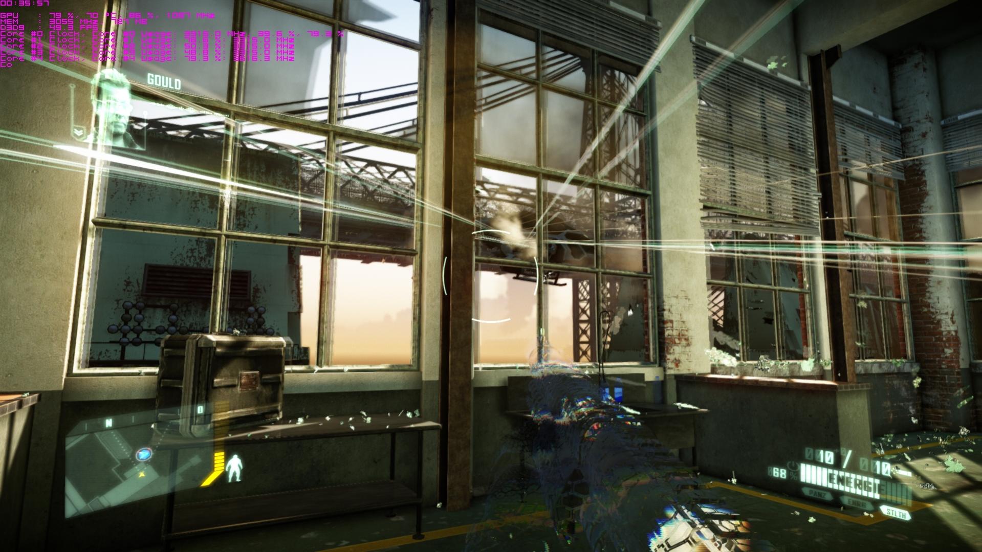

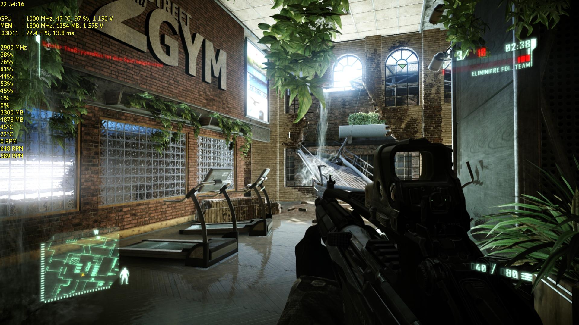

2x ziemlich genau 60 FPS,max 60 FPS.....na wenn du da nicht V Syn an hast,dann kann deine Graka auch nicht weiter ausgelastet werden...
Auch komisch,wiso läuft es bei dir nur mit directx9?Im Screen D3D9
Bei mir läuft es normal mit directx11,D3D11 im Screen.
Meiner Meinung nach brauchst keinen Intel,sonden ehr jemanden der sich mit PCs auskennt und dir deinen mal richtig Einrichtet.....;)

So hatte gerade treiber neu instaliert und crysis 2 auf dx 11 mal gespielt
gpu wie gehabt aber die cpu last schos schon beim schissen mit 1 2 gegener hoch auf 70-80 % temp 59-60 C° habe nur 5 min gezockt (habe aber kein serien mäsigen lüfter drin sondern nen größeren der eigentlich besser kühlen solte) kann es sein das mein prozessor was weg hat

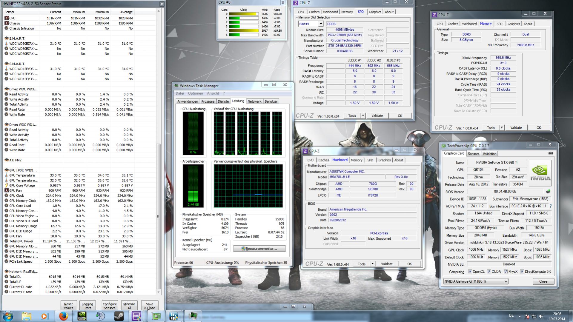

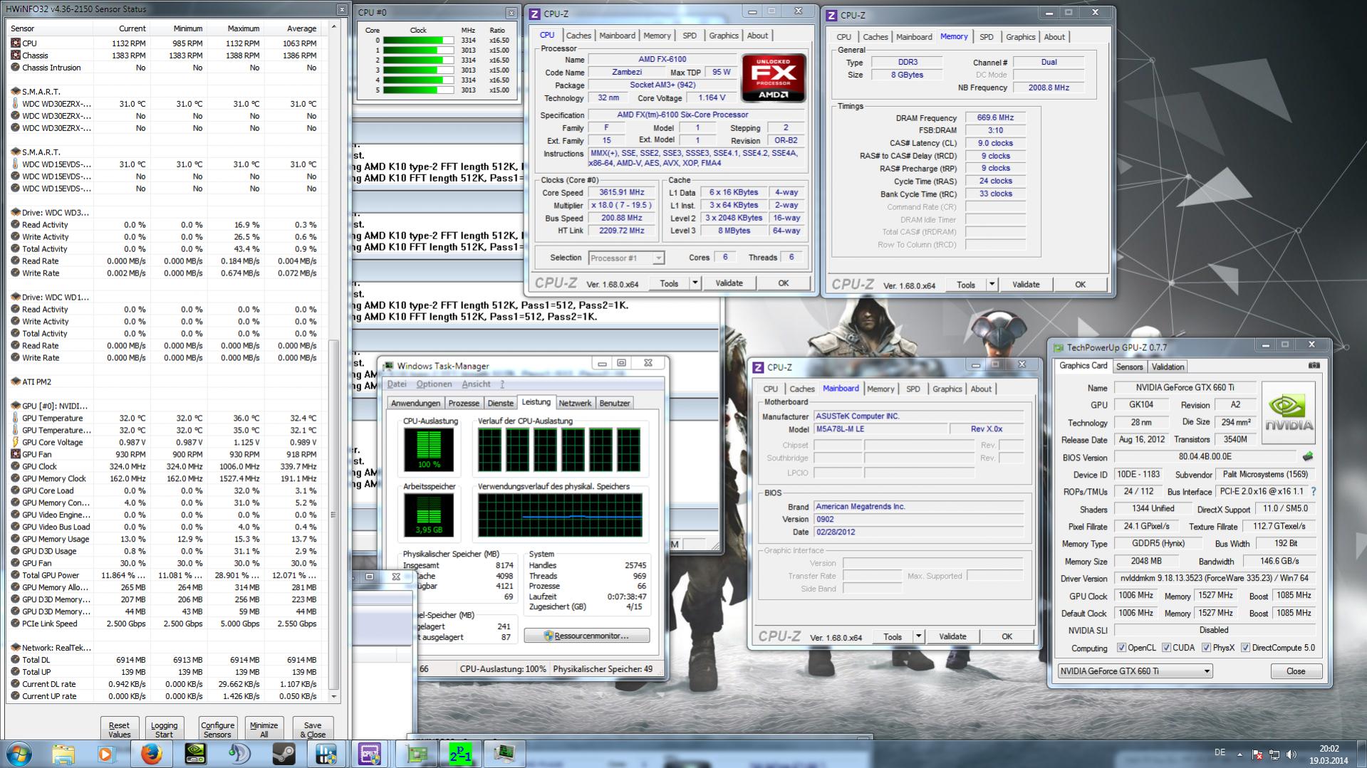

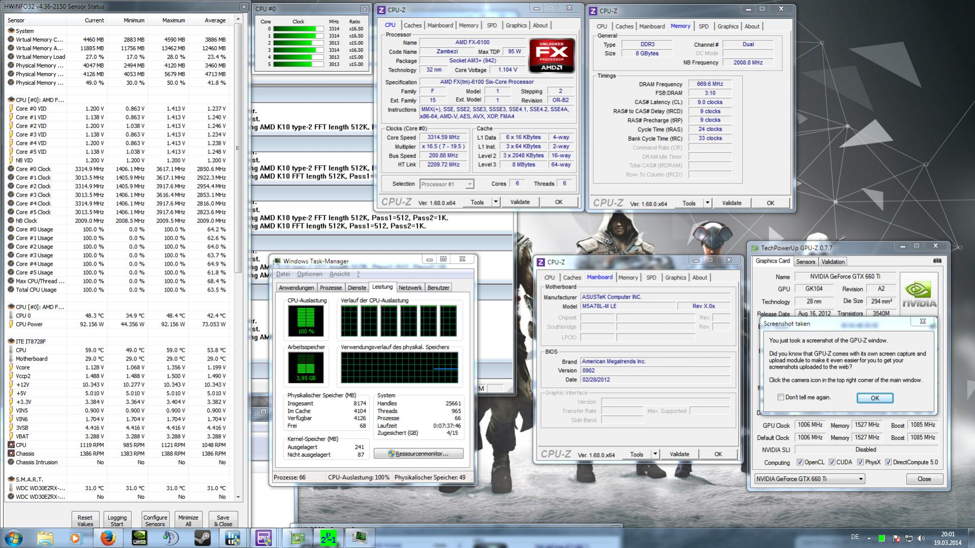

so habe ein paar screens gemacht prime lief noch muss dazu aber sagen wwährend dem test ging meine cpu temp meist aber nur von einen core meistens den ersten auf 61C° ging aber kurz danach wieder runter also gan z schnell habe large fps test etwas länger als ne halbe stunde laufen lassen hoffe die ergebnisse reichen jetzt aus
seit dem start drosselt die cpu sich selbst oder ist das dank der graka wen ja würde ein andere prozessor was nutzen??
