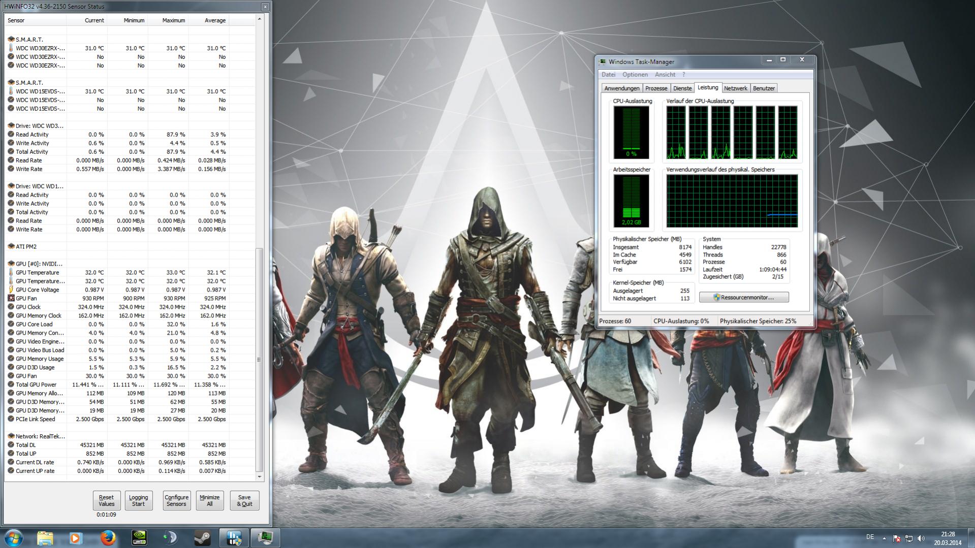

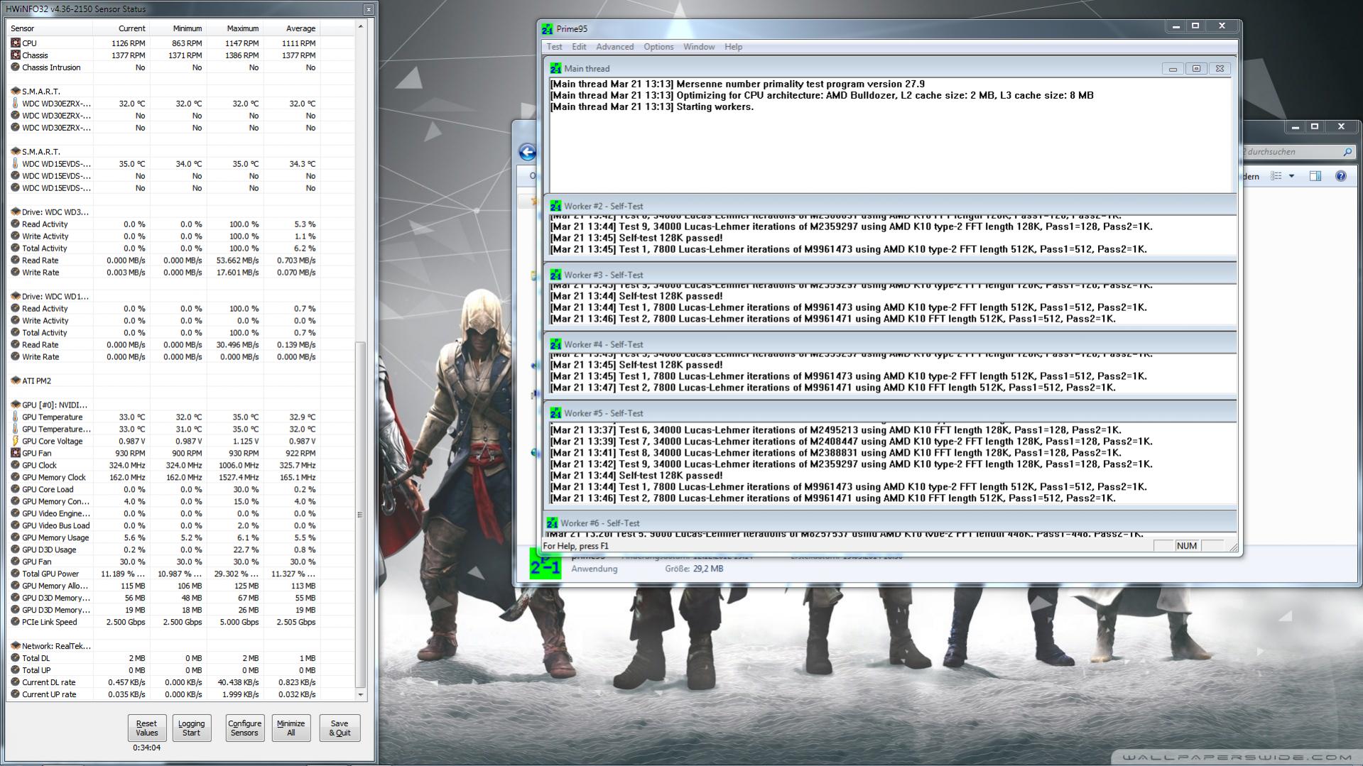

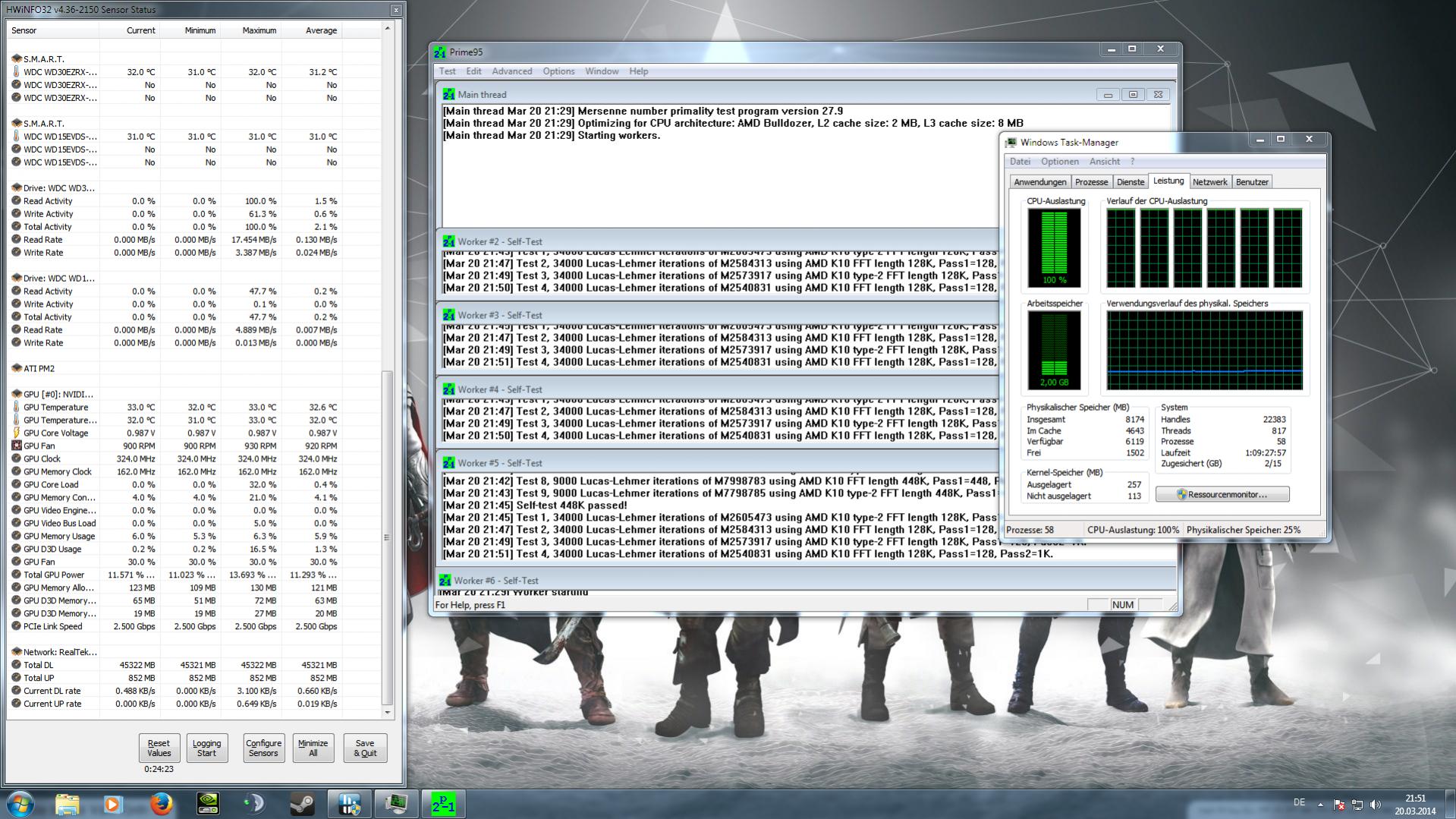

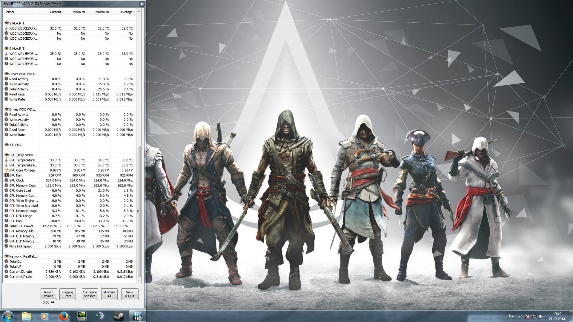

Das schaut dann so aus.
Die Kernauslastung sollte Average dabei min auf über 90% gehen.
@Casi030 ja lol ist cool und Torchlight 2 auch ^^

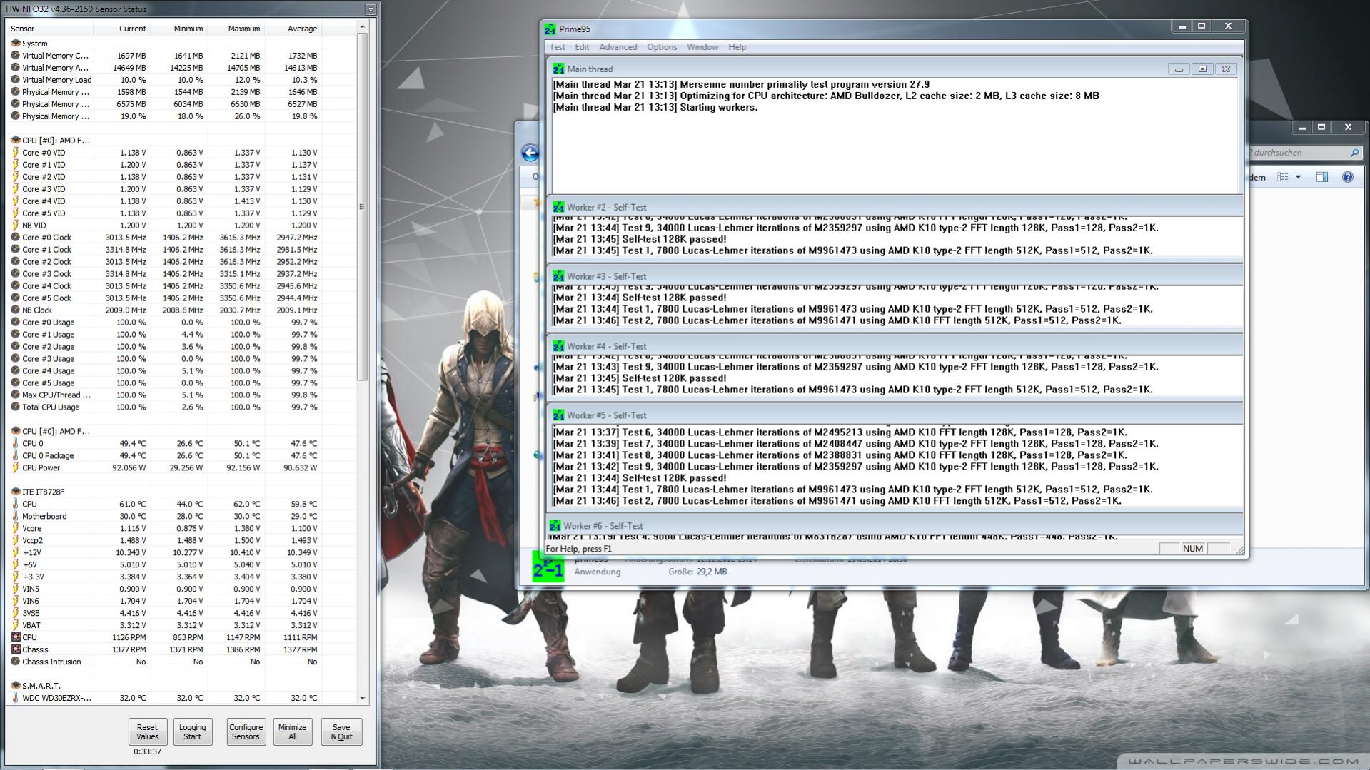

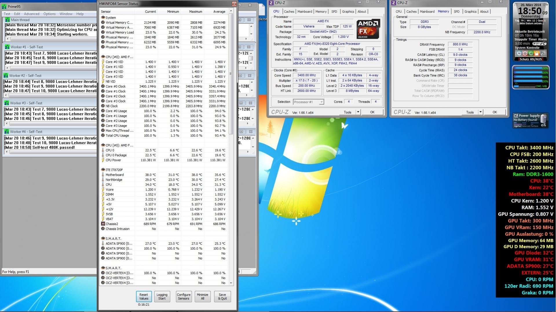

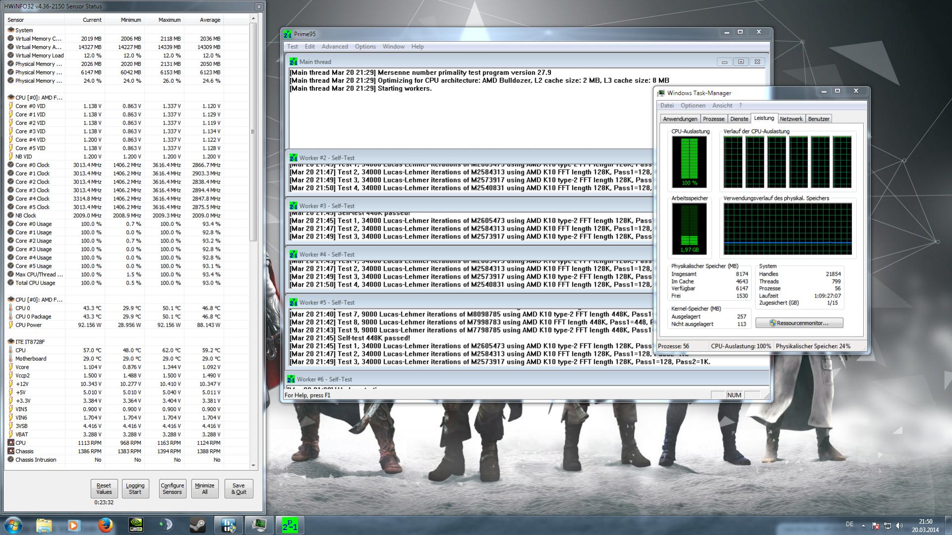

so habe es genau so eingestellt wie du gesagt hast zu den max 62 c° muss ich dazu sagen das die nur ganz kurz erreicht waren 1 sek höchstens und er dann wieder runter auf 51 C° ist ich habe das im bios eingestellt und das andere mit amd overdrive falls was falsch ist geb bitte bescheid.

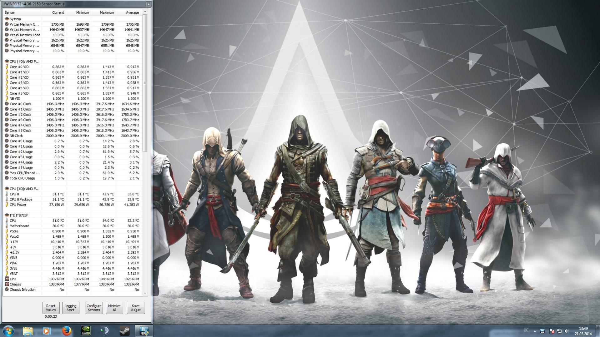

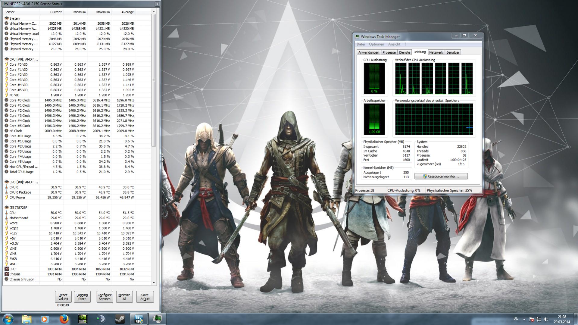

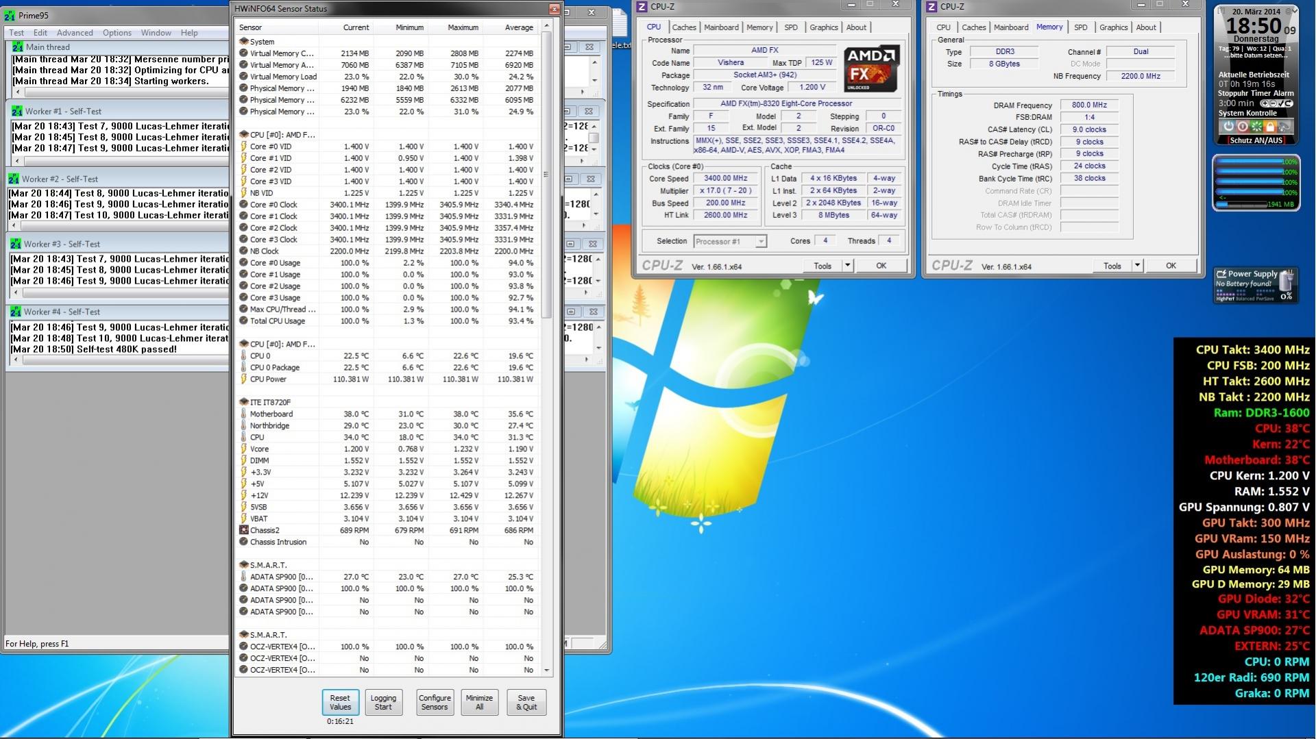

so habe im mal den unleashing mode ausgeschalten die CPU Kühler option auf standasrt gesetzt usw hoffee jetzt das es besser ausieht
er hat den anhang nicht gespeichert hier der Anhang. Die Schutzfollie ist zu 100% ab kann es ohne schauen zu bestätigen sagen weil wir die Wärmeleitpaste die schon dran war abgemaht haben vom boden des cpu lüfters und dann jede wirklich jede folie abgemacht haben und schön hauch dünn und gleichmäßig die Wärmeleitpaste auf die CPU aufgetragen haben und den Lüfter dort dan angebracht haben.

So wenn man deine Screens im Spiel sieht hast du oft ein CPU Limit.
Idle ist dank C&Q im niedrigen Takt.
In den prime Tests sieht man das mal der Turbo anläuft und kurz Vollgas gibt jedoch die CPU sich irgendwann mal auf 3Ghz runterdrosselt ergo Kühlung. Das ist insofern schlecht weil der 6100 schon so nicht wirklich stark ist.
Ich würde mal Cool'n Quiet austellen und in Windows auf Höchstleistung gehen. Dann einfach via Speedfan die Kontrolle über die Kühlung übernehmen und dem CPU Kühler auf 100% setzen.
Bei Start solltest du in hwinfo glatte 3,3Ghz stehen haben auf allen Kernen und die CPU müsste absolut kühl sein also sich bei 30-40°C bewegen. Dann einmal Prime starten und 1Stunde Tee trinken. Sind die 3,3Ghz noch immer da und die Temp in Ordnung, Prime beenden. Den Fx runterkühlen lassen. Spiel Starten und nochmal testen. Wenn du noch immer im CPU Limit hängst kannst du dir das gebastel mit der Kühlung sparen und gleich was anderes kaufen, weil wenn du schon @Stock Kühl probleme hast kannst du es gleich lassen mit OC.
