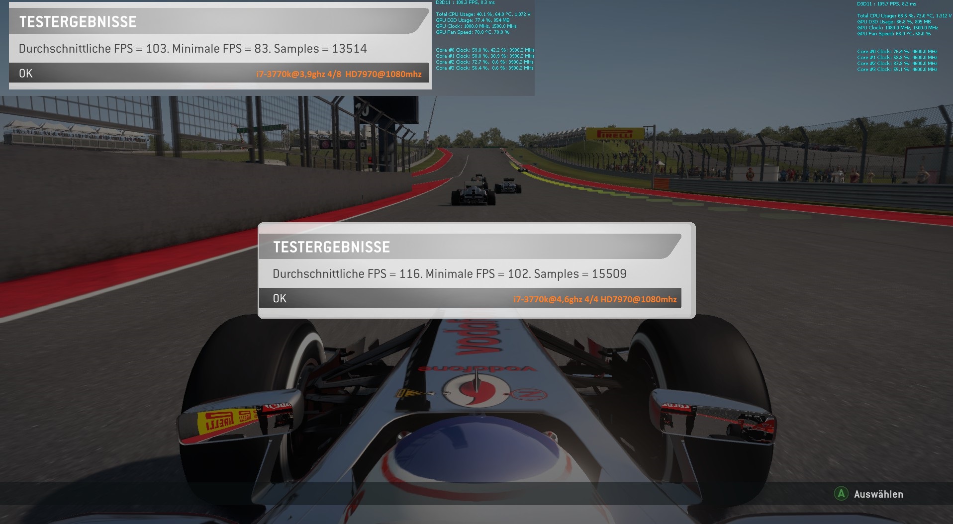

Ich habe am Wochenden die freeplaytage von Steams F1-2013 wahrgenommen mit meinem i7-3770k und einer HD7970@1080mhz geteste und da sieht man wie gut ein overclock i5-3570k@ 4,6ghz sein kann.
Vorallem bei den mindestFPS war ich sehr überrascht.
Naja, die F1 Reihe ist auch nicht gerade für ihre Multithreading Nutzung bekannt, daher ist das wenig überraschend.

hast du dir mein Foto überhaupt angesehen wieviel thread beim 4/8 i7-3770k genutzt werden ?
Ja hab ich und zwei von vier threads sind gerade mal bei knapp über 50% was soll mir das nun bezüglich Multithreadoptimierung sagen?
Das kann ich dir, entsprechende Szenarion vorausgesetzt auch in anderen Spielen abknipsen obwohl das Spiel selber nur unwichtige Sachen auslagert.
Ich habe selber einen Intel hier stehen, aber wenn Leute wie |paladin| hier polemisch rumpoltern sollten sie das selbe Verhalten niemand anders vorhalten ;)
F1 hat ca. 45% gesammt CPU Auslastung bei einem 8 thread,
zeig mir 5 Spiele ausser BF4 das mehr als 70% CPU auslastung hat und
ich zeigen dir 10 Spiele die mit einem i5-4440 schneller und besser laufen als mit einem Fx-8350.
Es geht ja auch nicht darum ob (oder wie viele threads) bei irgendwas sind - wenn 2 bei 90-100% laufen bremsen ja diese 2 sämtliche anderen.
