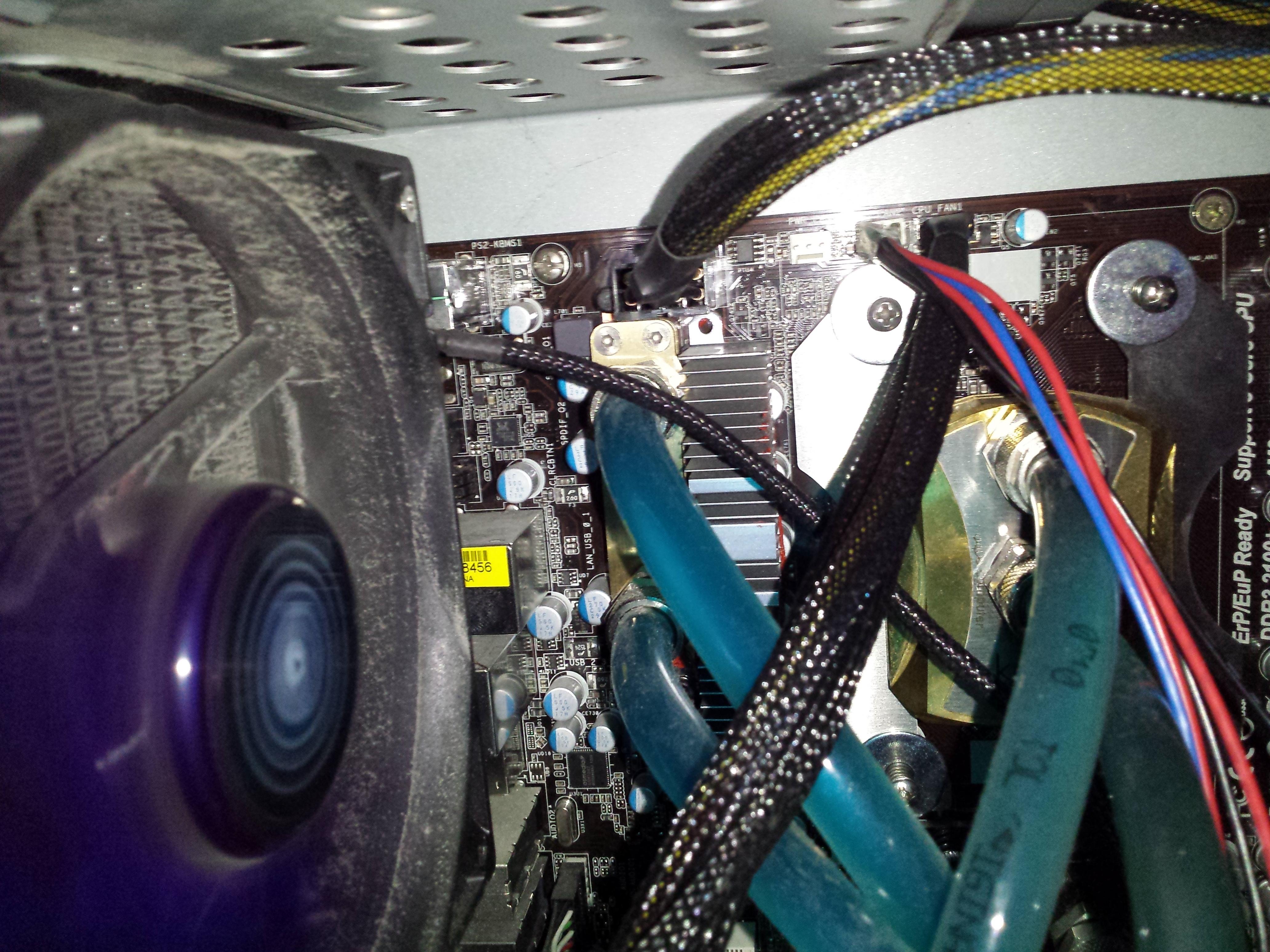

Achso, muss dazu sagen, ich habe die Mosfets wassergekühlt, und die Spannungswandler mit einem Kühlkörper beklebt. beides ist also einigermaßen gekühlt, wobei der Kühlkörper nicht so optimal kühlt, wie das mit Wasser durchströmte MOSFET Kühlkörperchen.
Foto:
Den Staub sieht man ja nicht so dolle...

Ja Foto bitte^^
Sieht doch gut aus, sofern richtig montiert.
Der ehemalige Kühlkörper klebt nun auf den Spulen oder wie?
Du verstehst das Problem nicht. Es geht nicht um die Temperatur der CPU selber, da ist ne Wasserkühlung (sofern es ne vernünftige ist und kein AiO Mist) ner Luftkühlung überlegen, das ist klar. Aber es geht hier schlichtweg um die Komponenten um den Sockel herum, also in diesem Fall die Spannungswandler. Die werden zu heiß, da kriegste selbst mit nem Towerkühler und sonst relativ gutem Airflow im Gehäuse Probleme, Abhilfe schafft da meist nur nen Topdownblower, weil der eben die Luft auch direkt aufs Board pustet. Du kannst auf die Spawas kleben was du willst, ohne Airflow bringts nichts.
Aber nen Foto kann sicherheitshalber nicht schaden
foto is drin, edited.
