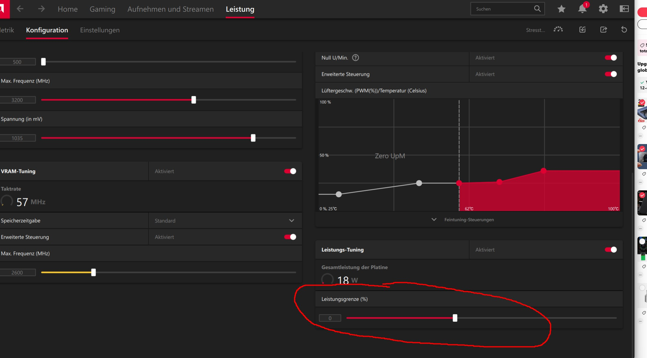

Das hier:
Damit kannst du bestimmen, wie viel Strom sich die Karte gönnen darf.
0% heißt wie vom Hersteller vorgesehen.

Der Screen bringt ihm für sein Linux herzlich wenig, das Center gibt es da nicht.
Reaktionen: JoeDante
Oh Shit. Das wusste ich nicht. Sorry.
Immerhin ist der Slider dann auch nicht verstellt :-)

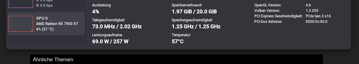

simplyroman schrieb:
Hi, wo bekomme ich die App unter Linux?
CoreCtrl oder LACT könnte eine Alternative sein, aber nicht alle Funktionen (wie Power Limit) für deine GPU werden bisher unterstützt. Im LACT FAQ steht, mit Kernel 6.7 soll wohl notwendiges kommen.
Reaktionen: Natriumchlorid
Lies dich mal hier ein. Ich hatte/habe das selbe Problem.
Reaktionen: Snakeeater
Ich freu mich auf den Stable-Release des 6.7 Kernels.
Beginnend ab dem Kernel sind nämlich alle notwendigen Interfaces für die RDNA3 Karten implementiert und dann lässt sich auch endlich die Lüfterkurve anpassen.
Reaktionen: simplyroman und mytosh
Also wahrscheinlich Kernel-abhängig. Siehe diesen Stand mit Kernel 6.1
Update
Also der 6.7er RC1 verhält sich genau so, wie der 6.6er.
Das maximale Powertarget der Karten wird nicht erreicht. Auch wenn es in
/sys/class/drm/card0/device/hwmon/hwmon4/power1_cap_max und */power1_cap
gesetzt ist.
