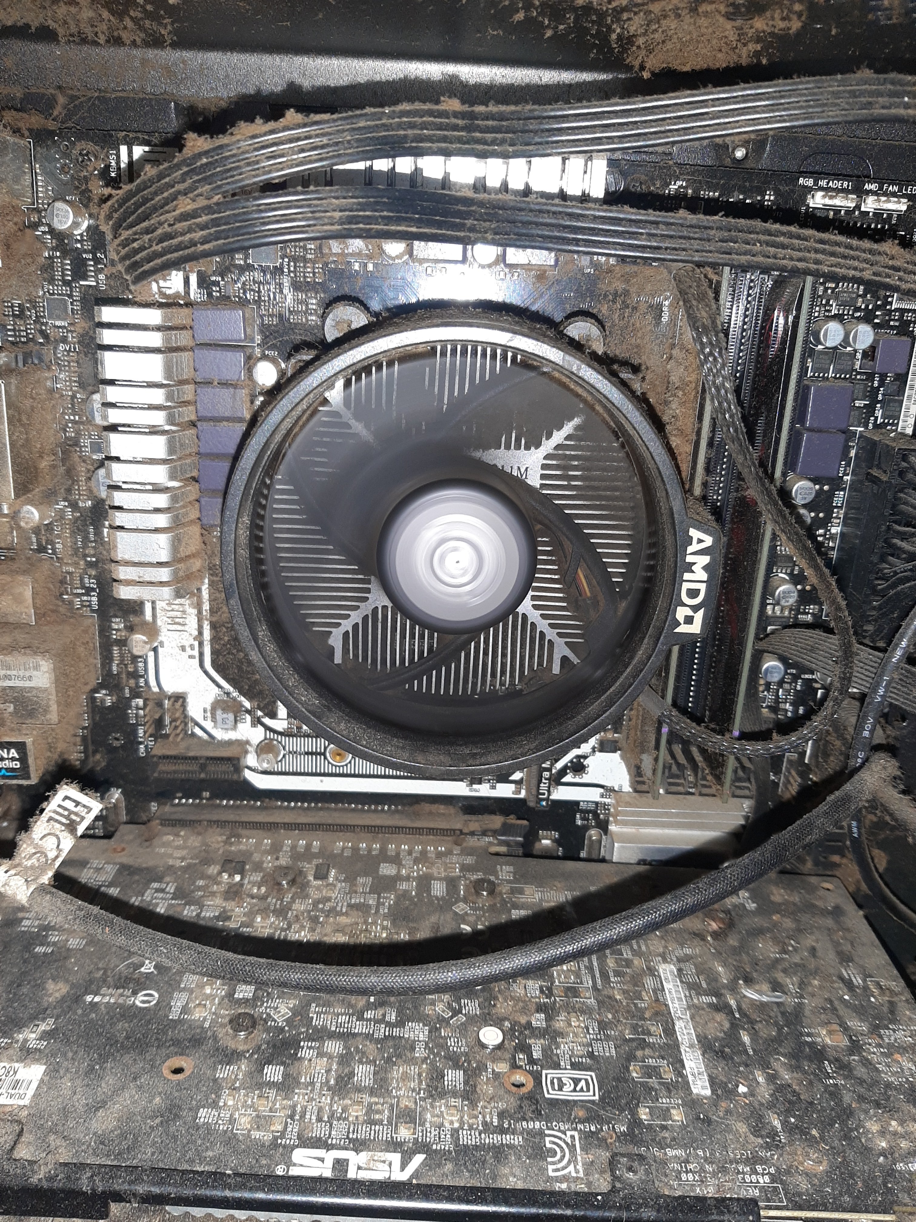

Okay, jetzt wo ich so die innen Seite meines PC's gesehen habe, muss ich sagen, das ist schlimmer als jeder Horror film, also bitte nicht flamen ja xD
Okay xD
Ich habe gerade keinen Parat, würde aber meine Lüfter ausbauen etc und die absaugen. Ich denke das ist grad die Optimal lösung, oder anderen vorschlag?
Absaugen bringt nicht so viel, aber wenn du keine Möglichkeit hast an Druckluft zu kommen, nimm beim dabei wenigstens einen großen weichen Pinsel zur Hand

Hast du irgendwo Druckluft zur Verfügung? Vielleicht ein Nachbar mit einem Kompressor? Wichtig ist jedoch die Lüfter dabei fest zu halten. Sonst werden sie durch die schnelle Drehung zum Generator, und erzeugen elektrische Spannung, welche dir das Mainboard zerstören kann.
Ich klebe sie meist mit Kreppband fest.
Reaktionen: Winston90 und Knecht_Ruprecht
Okay, ich mach mich morgen auf den Weg um Kühlpaste + Luftdruckreiniger zu holen.
Ich bedanke mich für die Zahlreichenantworten ^^
Werde dementsprechend morgen die morgen bescheid geben.

Zum Thema...also wie angeraten zuerst mal alle Lüfter/Kühler bzw. den Rechner sowie Netzteillüfter mit der Druckluft reinigen.
Dann würde ich erstmal nur die Wärmeleitpaste vom CPU Kühler tauschen, da m.M.n. nur bei der CPU die Temperatur hoch erscheint. Dann nochmal testen. Im Falle eines nochmaligen Abschaltens des PCs musst du dann wohl oder übel doch auch an die Grafikkarte ran.
