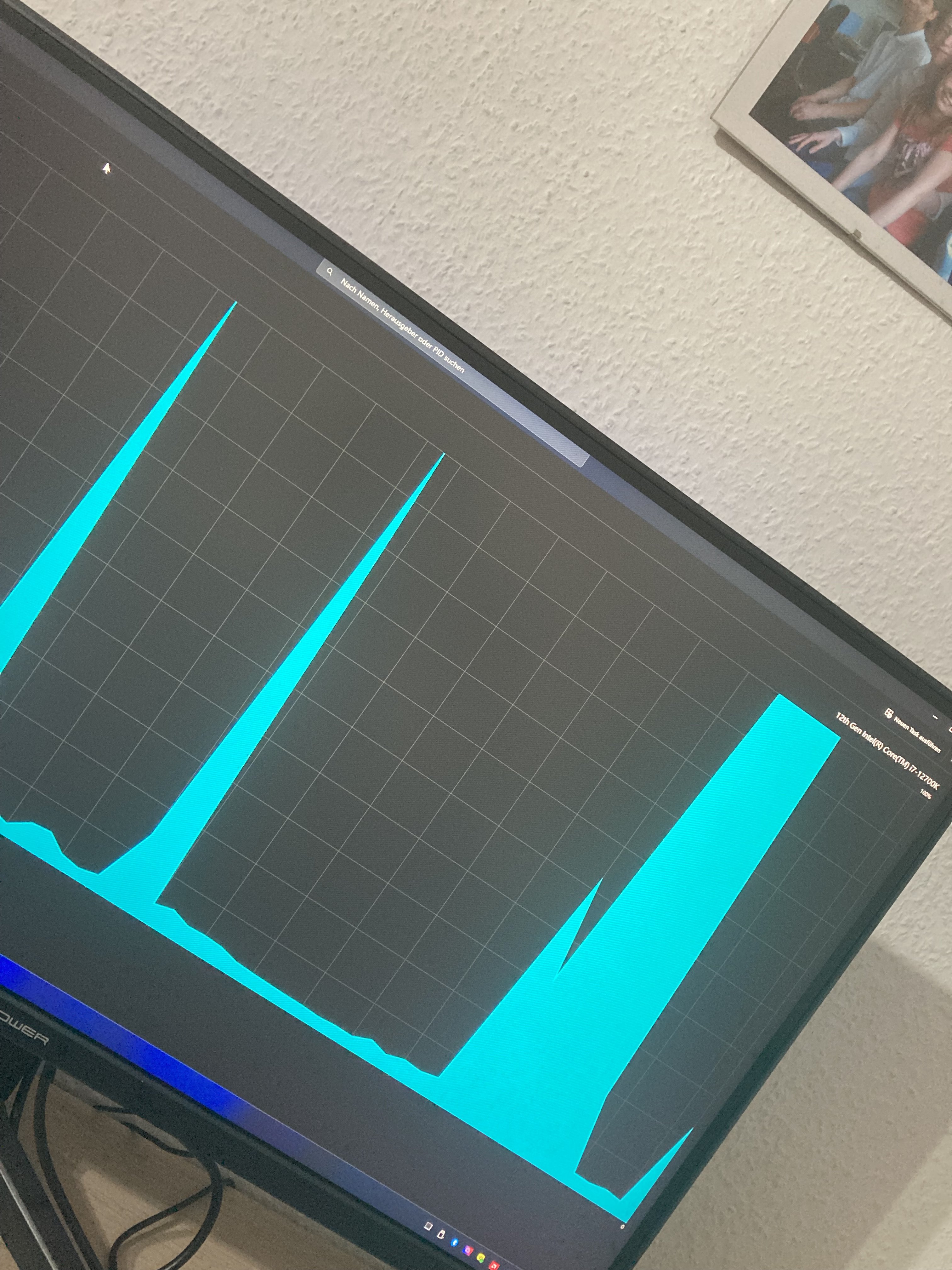

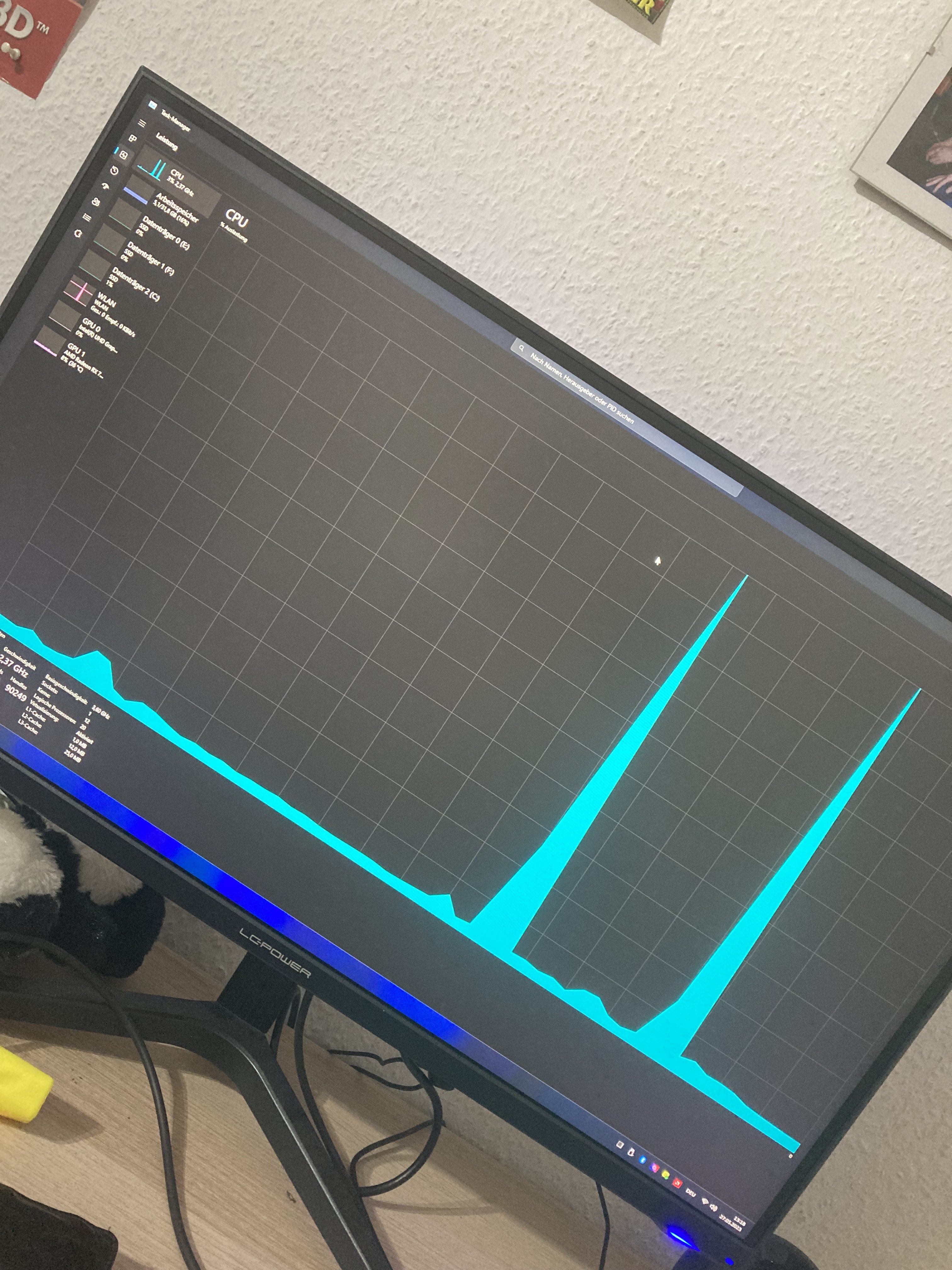

Hi, ich hab seit nen paar Tagen Probleme mit meinem Pc.

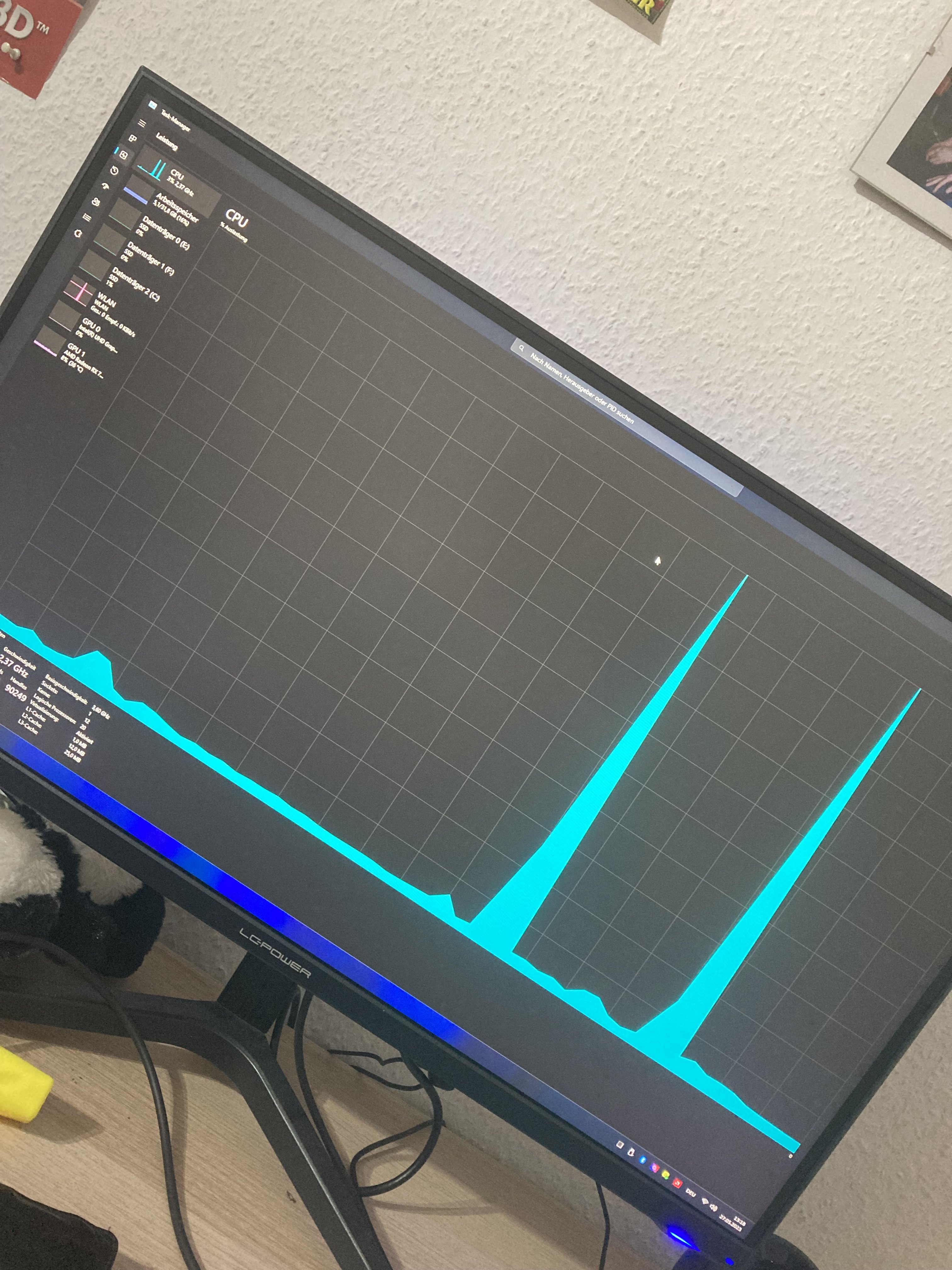

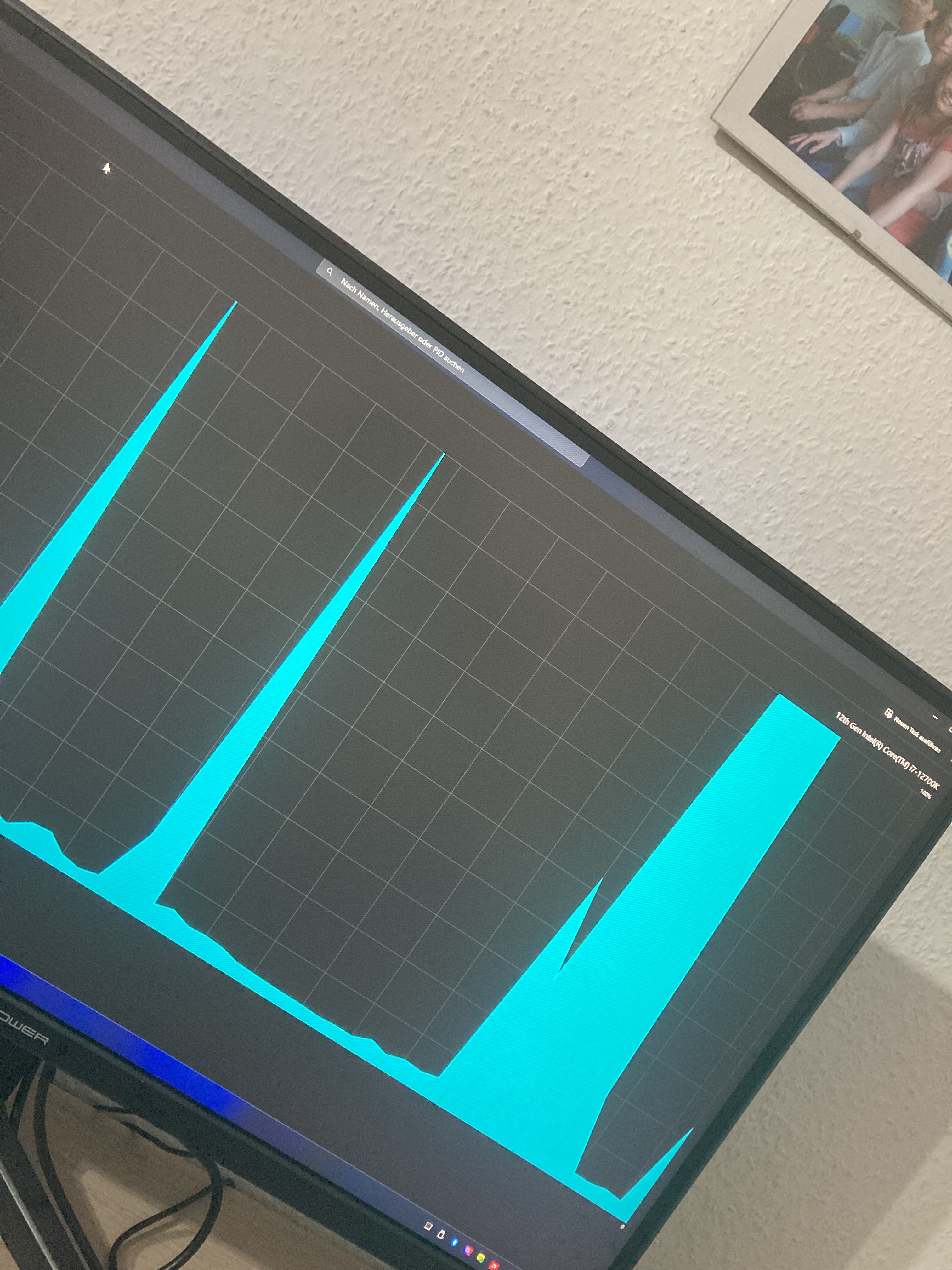

Wenn ich den Pc starte braucht er ca 50 Sekunden bis ich mich anmelden kann. Die CPU schwankt dann permanent zwischen 40 und 60 Grad und 5-100 Prozent Auslastung im Task Manager. Sind aber immer andere Prozesse, er geht durch Hintergrund Prozesse auf 100 aber auch bsp wenn ich einfach nur Steam oder Chrome öffne. Im Spiel hab ich Einbrüche (Ruckler) und ca. 65 bis 90 grad.
Laut cinebench krieg ich ca. 29400 Punkte im Multi Core Test.
Ich hab denn Prozessor gegen nen 12700k getauscht und hab die selben Probleme.

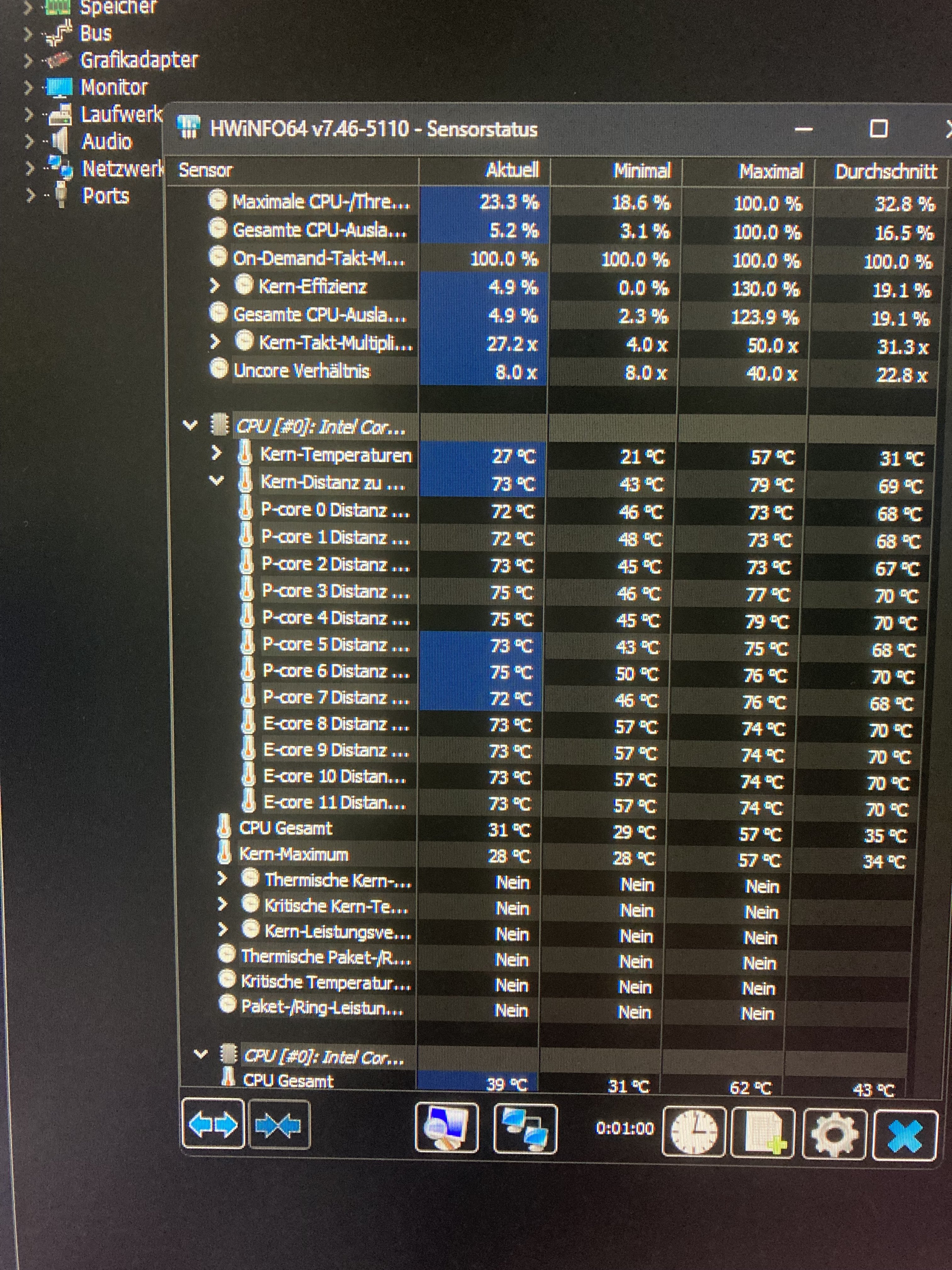

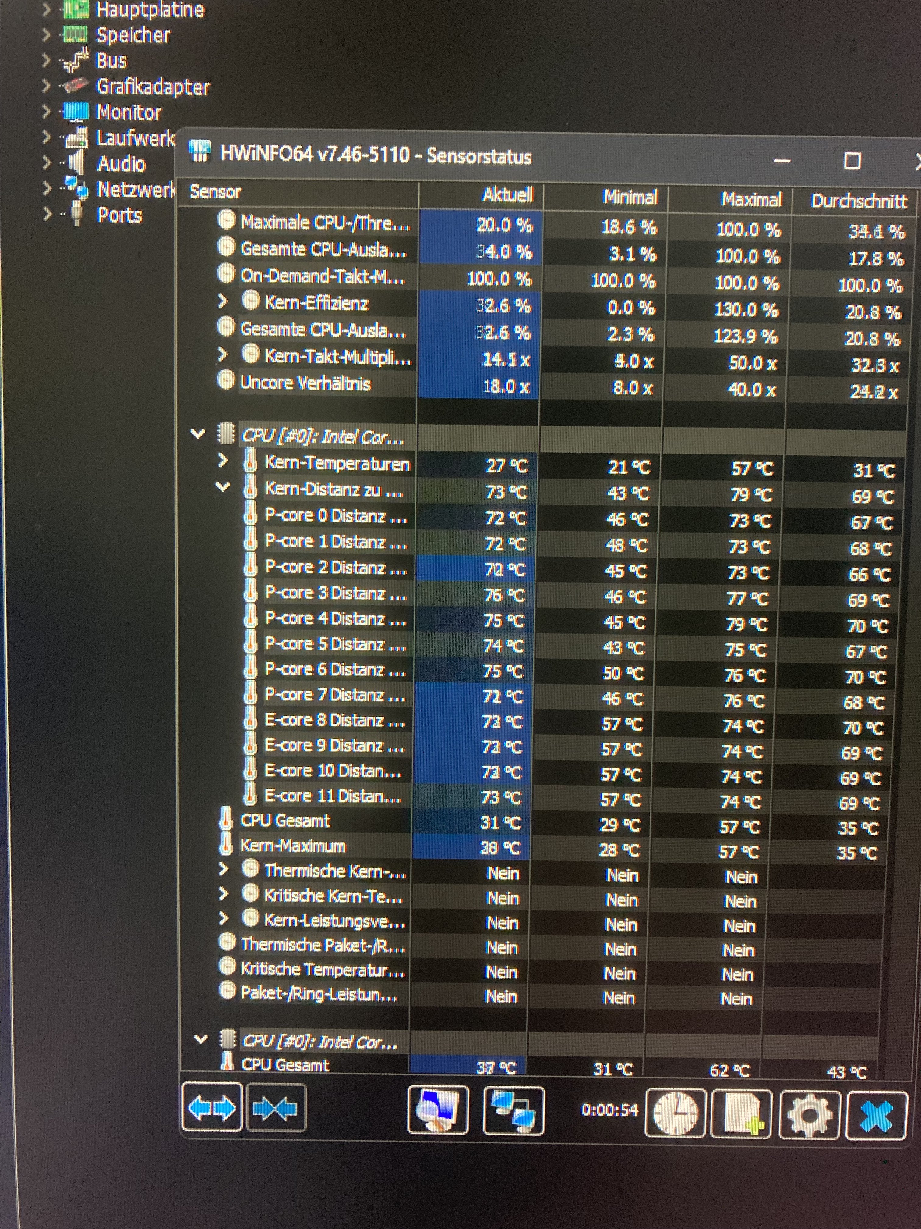

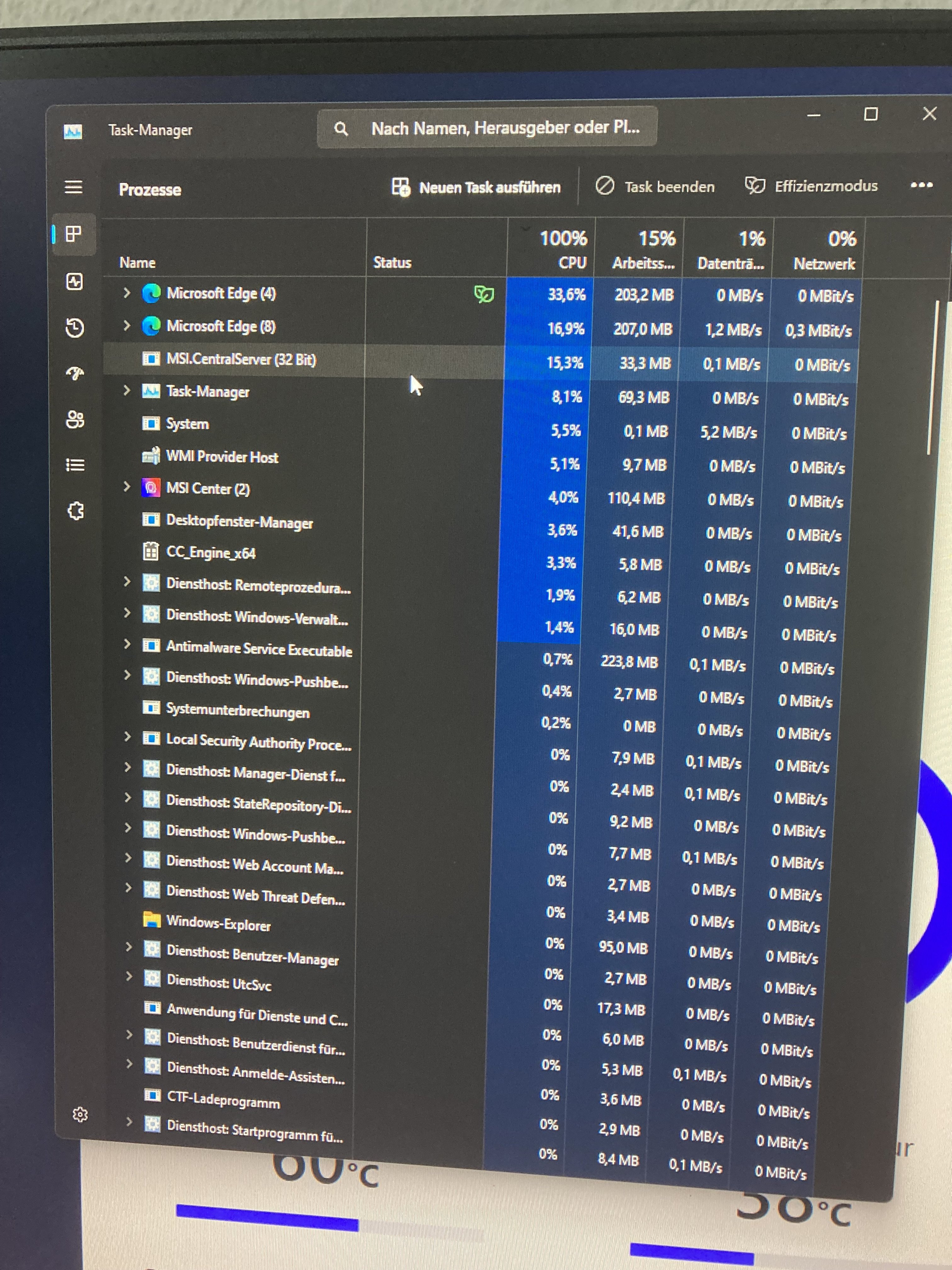

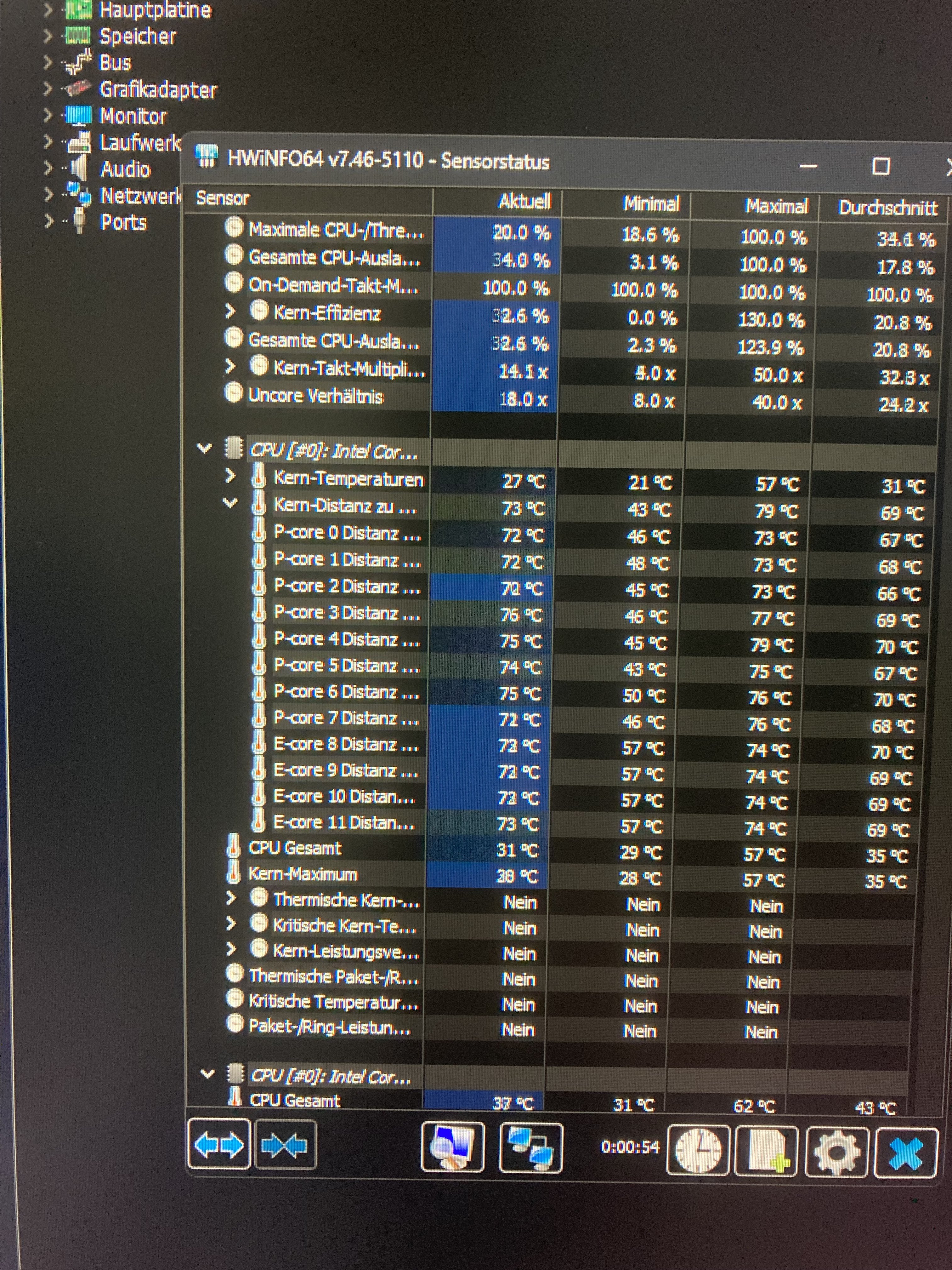

Was ist eigentlich das Problem die Ruckler oder die Temperatur ? Also die Temperatur wie ich sehe ist bei 21°C bis 57°C beziehungsweise 31°C bis 62°C also alles im grünen Bereich, ich weiß auch nicht warum du die Distanz Temperatur auf hast? (Distanz Temperatur bis maximum temperatur 100°C das heißt von wie weit er noch von 100°C entfernt ist) Zu den Rucklern kann ich nur empfehlen Windows mal zu säubern.
Ich sehe 2 Möglichkeiten:
Temperaturen von 70°C+ bei 5% Auslastung wirken stark erhöht, bei Verwendung einer 360er AIO.
Also könnte die entweder falsch montiert, oder defekt sein.
Eine 250 GB SSD "von Samsung". Die ist doch alleine durch Windows und das Call of Duty, das man im Taskmanager laufen sieht, randvoll.
Volle SSDs brechen stark in der Leistung ein.
Edit: Keine Ahnung was eine Distanz Temperatur ist. Kerntemperatur von 27°C wirkt auch etwas unrealistisch.
Reaktionen: Sinatra81
Bitte kein CCleaner....
Distanz Temperatur ist bis tjunction

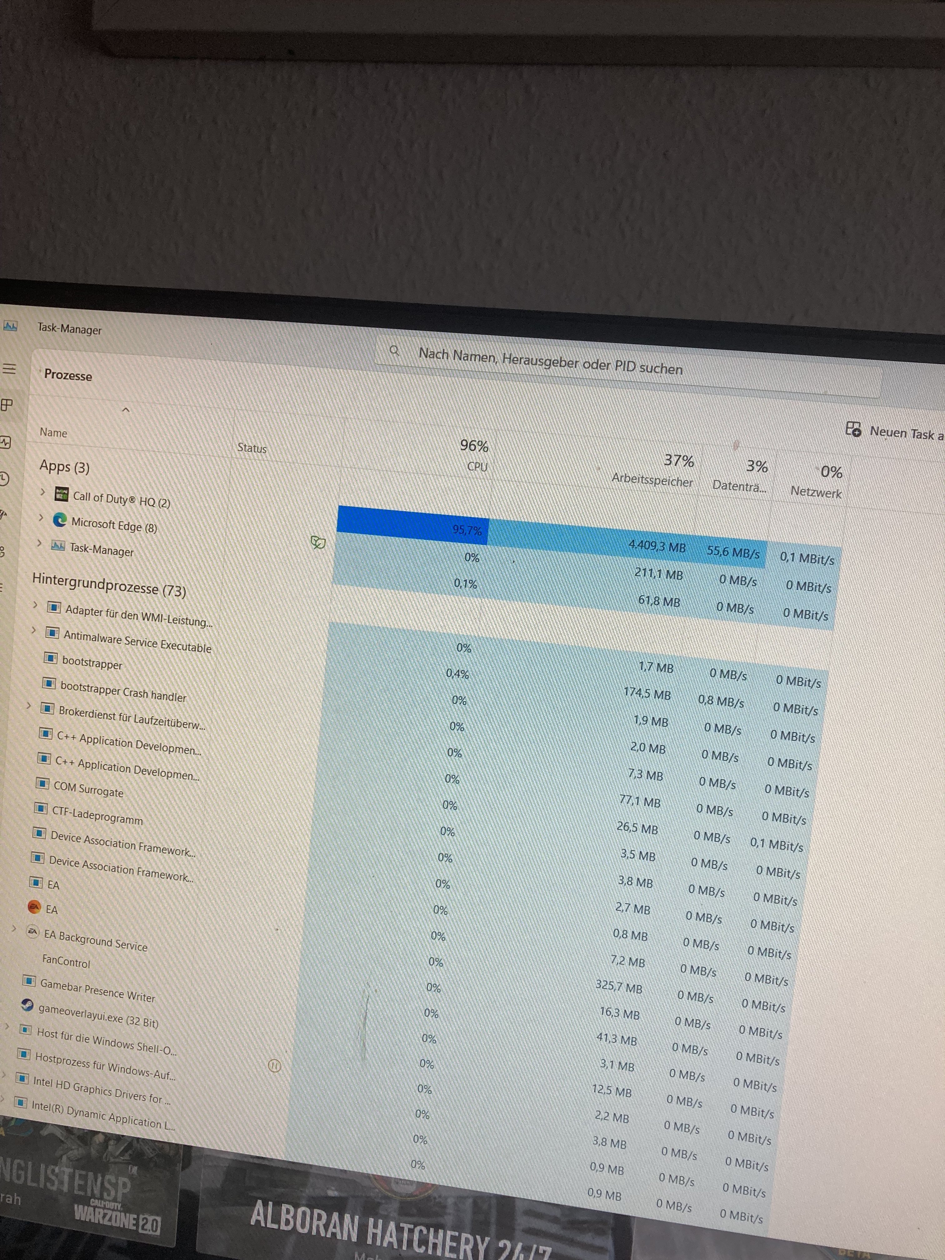

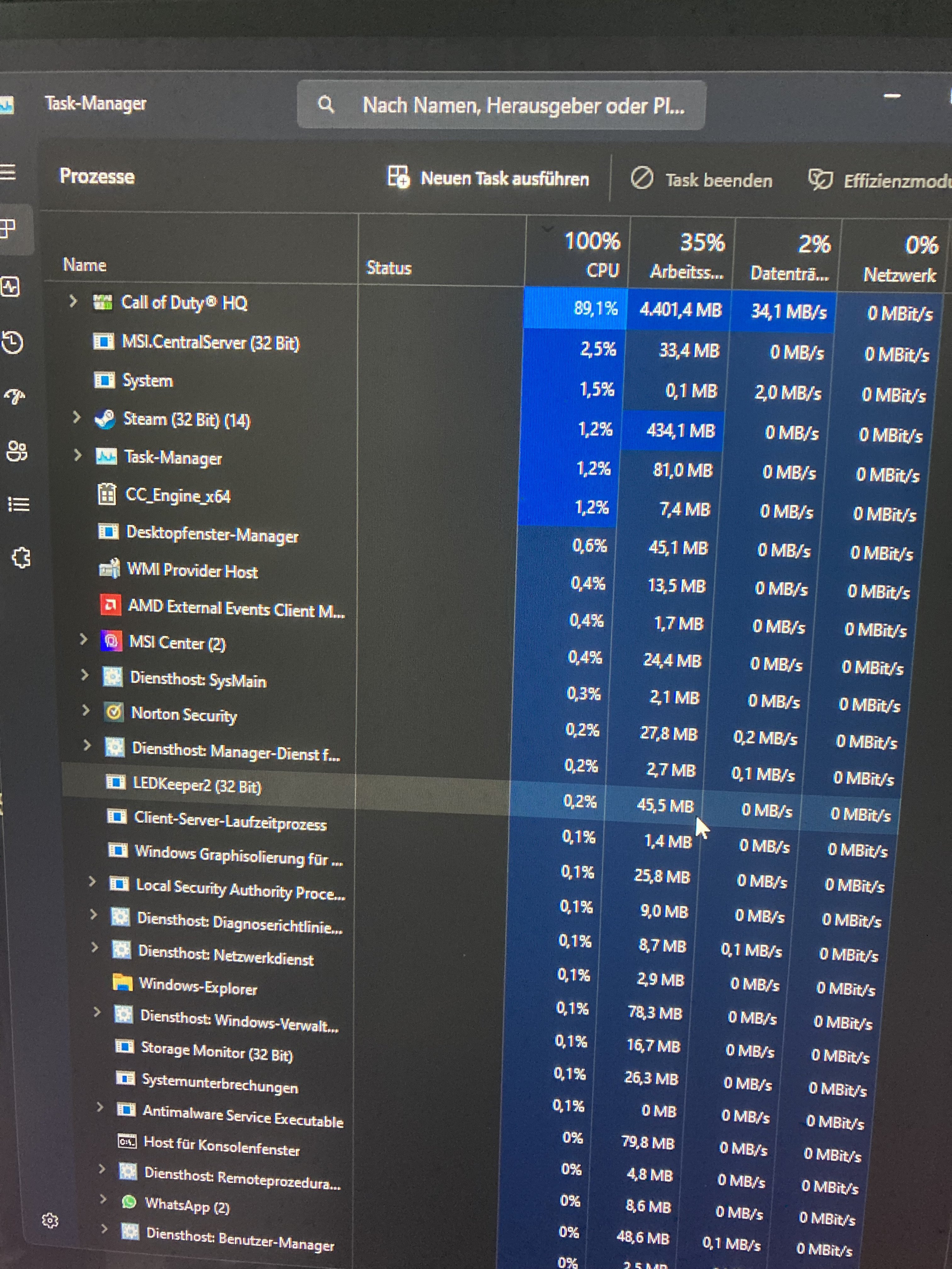

Im Taskmanager ist einieges an schrottsoftware ersichtlich - muß das alles laufen?
-> CCleaner, MSI-Center, das schreckliche Norton AV, irgendeine LED-Software
Das Problem ist sowohl die Ruckler wie auch Temperatur. Ich hab nur Windows offen und starte z.b Steam und meine kühllüfter gehen auf volle Leistung weil mein Prozess auf 100 Prozent Auslastung springt.
Auf der Samsung SSD mit 250 gb liegt nur Windows, spiele hab ich auf ner 2 Tb Samsung ssd liegen.
Die 70 grad kommen, wenn der Prozessor aus Grund xy auf 100 Prozent springt. Wenn ich hier nen Video einfügen könnte würde man viel besser sehen was ich meine.
Von der MSI Software halte ich selber nix. Aber ich hatte bisher keine Probleme, will aber eh lieber ne Luftkühlung.
Norton hab ich schon runter geschmissen, mache auch nachher nochmal ne neue Windows Installation

Starke Temperatur Schwankungen sind aktuell normal... Kleine Fläche die schnell warm wird und bei guter Kühlung auch wieder kalt.

Meine (CPU) Lüfter werden nicht über über das Bios sondern über dieses bescheuerte MSI Tool gesteuert. Die Sockel Temperatur bleibt konstant aus so 35 grad nur die „CPU Temperatur „ springt so extrem rum. Aber ich installiere jetzt nachher erstmal clean Windows und schau dann nochmal.
Und die „CPU Temperatur „ springt konstant mit der sporadischen Auslastung hin und her

das die CPU Temperatur je nach Last schwankt ist ganz normal bei aktuellen CPU´s ...
Das ist bei mir genauso. Nach dem Start und nachladen der Startprogramme gehen die Temps bis auf 65° und schwanken noch mehr als bei meinem alten i7 4790K und ist normal.
Gekühlt wird meine i5 13500 durch Luft mit einem Mars Gaming MCPU-VR ARB auf ca. 31° im Desktop bis max. 56-65° beim zocken, bei Cinebench geht es auch bis 72°.
