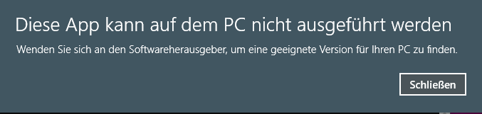

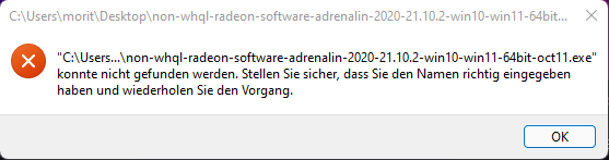

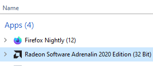

Ich hab mir vor ungefähr zwei Wochen Windows 11 mit einem CleanInstall installiert. Nun es läuft alles Super und ich habe bis jetzt einen ziemlich guten Eindruck von Windows 11. Da gibt es nur ein Problem. Ich kann meinen Grafiktreiber nicht ausführen. Ich habe ihn mir ganz normal auf der AMD Seite neu heruntergeladen und er ist auch mit Windows 11 kompatibel aber die File lässt sich einfach nicht ausführen. Wenn ich es normal ausführe bekomme ich eine Fehlermeldung das ich mit an den Softwareherausgeber wenden soll (siehe Screenshot) und wenn ich es mit Adminrechten ausführe bekomme ich eine Fehlermeldung das die Datei nicht gefunden wurde. Hoffe das kann man fixen.

Zum zweiten Problem: leg den Treiber direkt auf C: oder ein anderes Laufwerk.

Deinstalliere vorher mal den alten AMD Treiber (den er sich vielleicht über Windows Update gezogen hat). Ich vermute du nutzt einen AMD OEM Treiber und dieser lässt sich nicht mit dem regulären überinstallieren. Paar mehr Angaben zum System wären schön.
Ich hatte zuerst auf Windows Applocker getippt, aber dann kommt die Meldung die App sei "gesperrt".
Die Admin Meldung kommt vermutlich daher, dass du die Datei auf dem Desktop hast. Kopiere die mal nach C:\Temp oder so und dann wir des gehen. (der Admin ist technisch gesehen ein anderer Benutzer und der darf nicht auf den Desktop von User1 zugreifen, daher wird die Datei nicht gefunden)

Wo hängt er den genau? Beim Ausführen der Exe oder beim Starten des Setups?
Der Treiber entpackt sich ja erstmal nach C:\AMD und startet dann das Setup.
Es scheint demnach also eher ein Problem mit dem Entpacker zu geben und nicht direkt mit dem Treiber.

Der Installer ist 32 Bit
Dann kommt der Setup-Dialog
Eben, er hat hier ja kein Problem mit der APU (Grafikkarte) und dem Treiber.
Der Treiber hatte ja noch gar keinen Kontakt mit der Hardware,
bzw konnte noch gar nicht überprüfen, um welche GPU es sich handelt und ob diese unterstützt wird.
Dafür muss das Paket erst mal entpackt werden und ausgeführt werden (Installation)

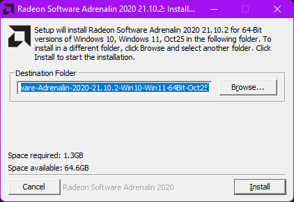

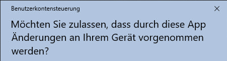

Erst mal muss er soweit kommen (Bild 1, dann 2).
Bis dahin kann es kein Treiber Problem sein.
