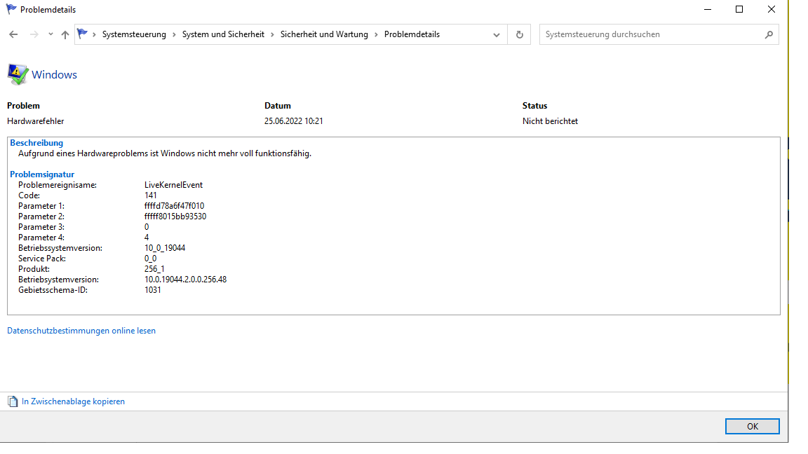

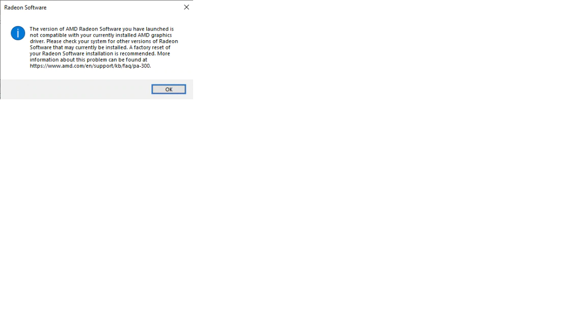

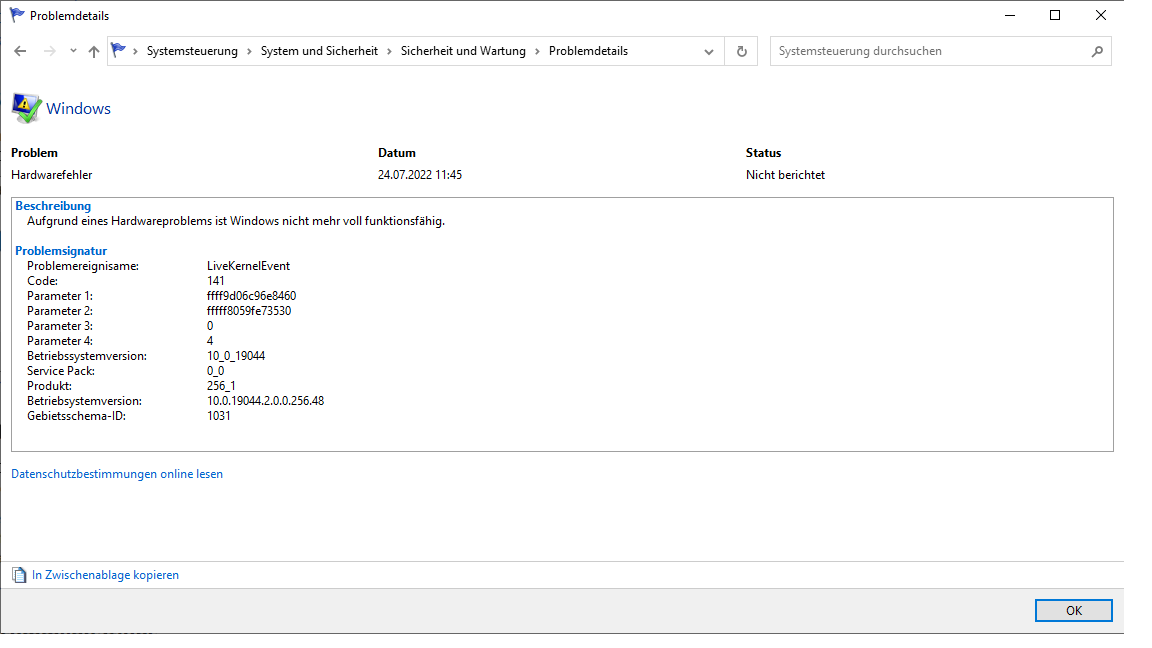

Wenn Windows dann wieder hochfährt ist die Auflösung des Bildschirms auf 1280 x 720 Pixel zurückgesetzt und die AMD Treibersoftware startet nicht mehr. Versucht man sie manuell zu starten, dann folgt die in Bild eins zu sehende Fehlermeldung. Gleichzeitig wird in der Zuverlässigkeitsanzeige ein Hardwarefehler mit dem Ereignisnamen LiveKernelEvent 141 angezeigt (s. Bild 2-3).
Danach musste ich die Radeontreiber immer wieder neu installieren. Beim letzten mal habe ich dann Windows Update deaktiviert, sodass Windows keinen eigenen Grafiktreiber herunterlädt und mit der AMD Cleanup Utility Software eine saubere Neuinstallation durchgeführt. Seitdem (25.6.) hatte ich bis heute keine Probleme mehr und dachte eigentlich dass der Fehler dadurch behoben wäre, bis er heute erneut auftrat.

Von dem Fehlermeldungen her, könnte auch die Grafikkarte eine Macke haben. Wenn der Treiber abstürzt, wird dieser in der Regel automatisch neu gestartet. Wenn du dir eine andere AMD-Grafikkarte leihen kannst, könnte man die Ursache etwas weiter eingrenzen.
