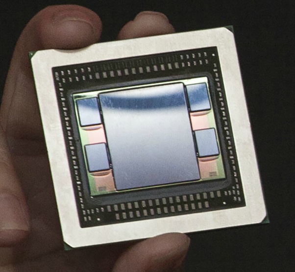

btw: Die Karte ist so klein, weil sie technisch eben weiter ist. Es wird kein Platz auf der Karte mehr für den Speicher benötigt, weil dieser nun direkt beim GPU-Chip sitzt (=HBM-Speicher)
Die 4 kleinen Bausteine um den großen Grafikchip sind der mehrlagige Speicher ;)
Quelle: http://www.pcper.com/files/imagecache/article_max_width/news/2015-06-03/amdfijidie.jpg
Das macht so kleine Karten möglich
