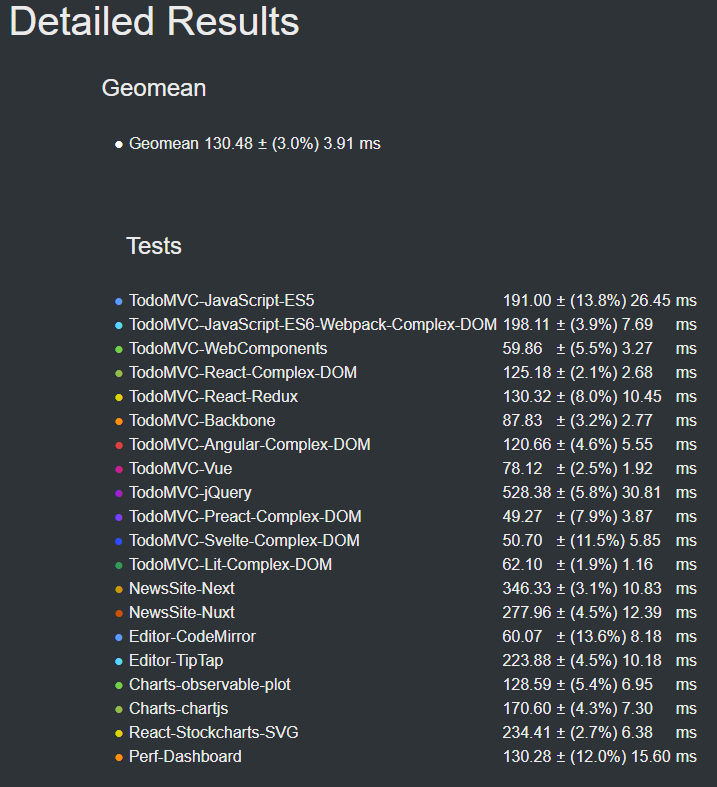

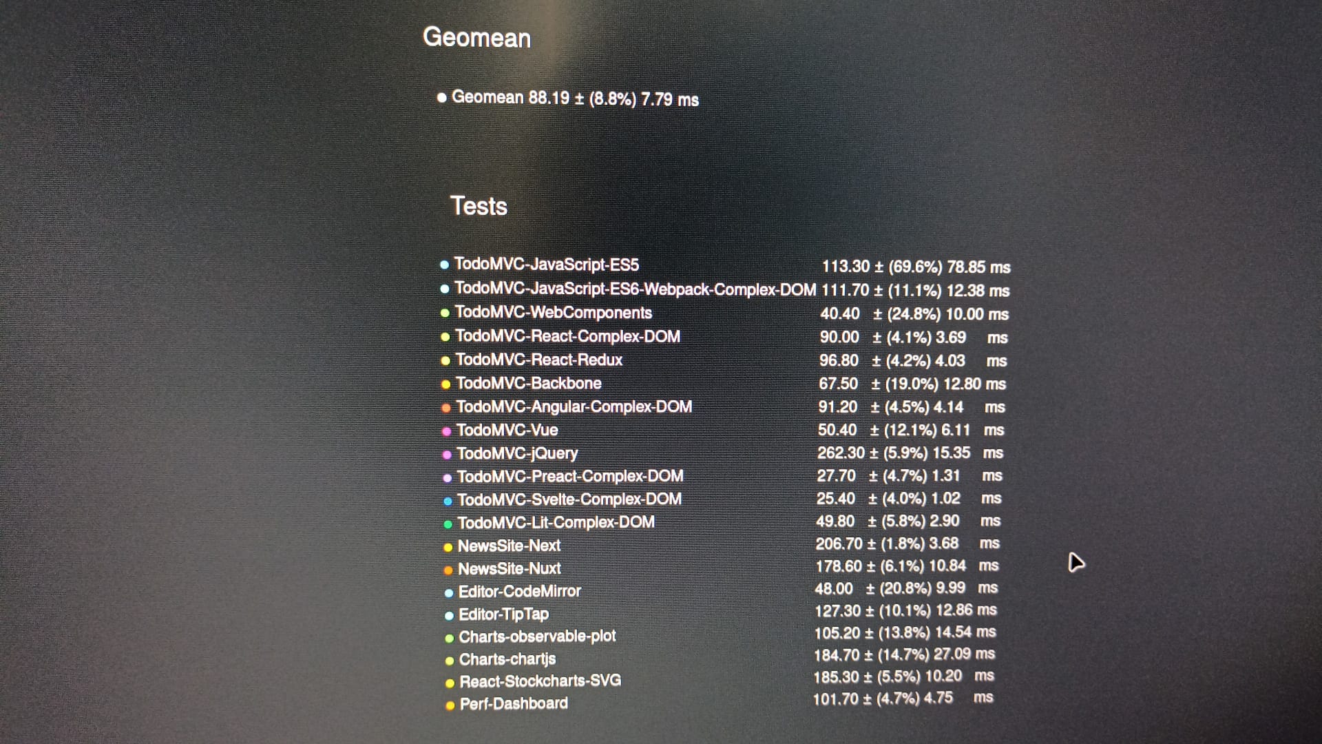

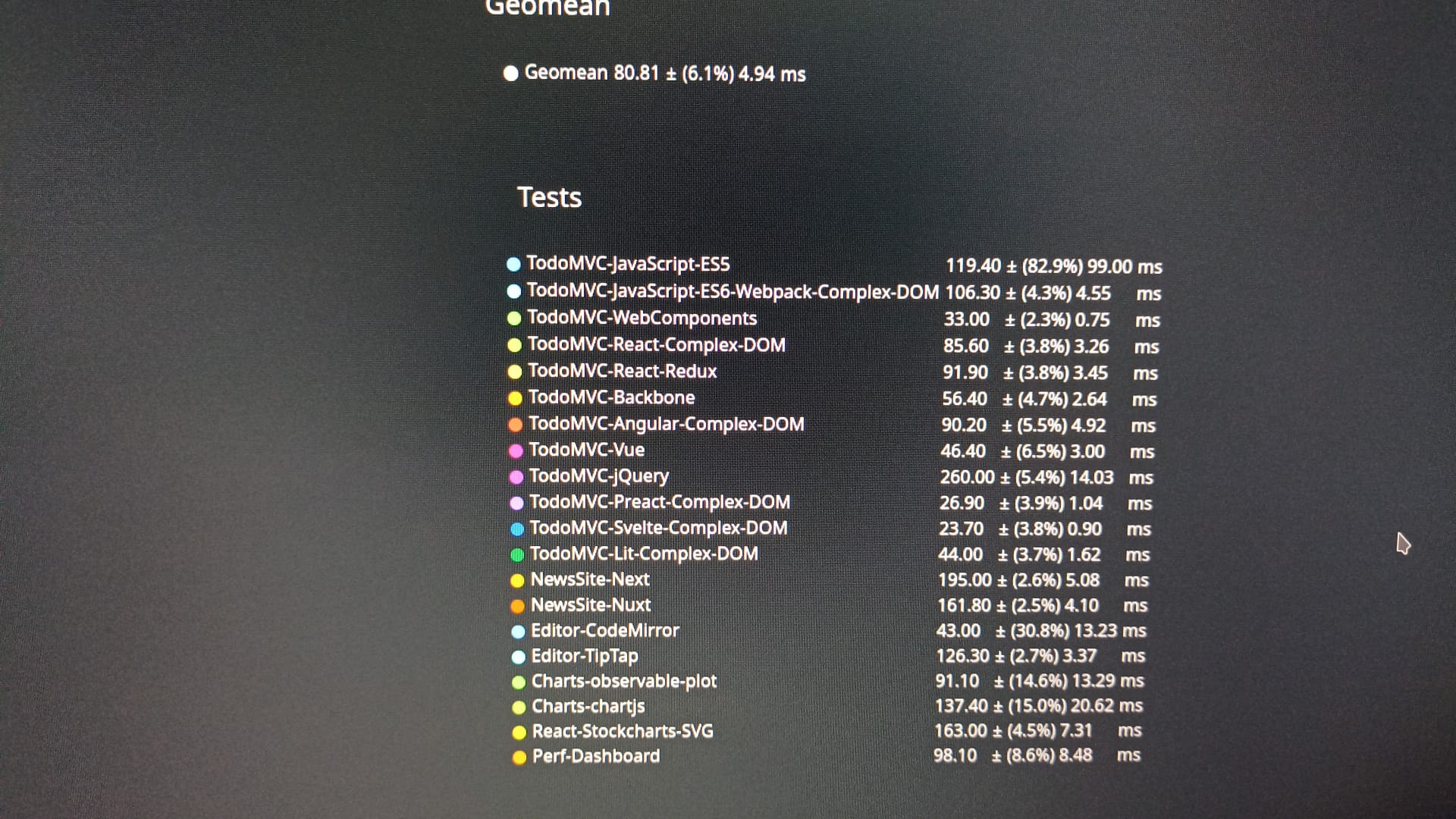

Das Teil ist zu langsam beim Surfen bzw der Seitenaufbau. Ich nutze Edge unter Win11 da habe 8.03 Speedometer3.0. Linux habe auch getestet, mit Firefox das ist etwas schneller, trotzdem zu langsam gegenüber einem großen PC.

@Slopestyle-1 12,4 ist doch gar kein so schlechter Wert in Speedometer3.
Wenn Seiten langsam laden, liegt das eher an langsamen Web-Cache, oder Cookies und Werbung, oder einer nicht optimalen WLAN-Verbindung.
Okay das ist ja dann schon sehr subjektiv was da zu schnell/zu langsam ist.
Welche Werte schaffst du denn mit dem anderen PC?
Ist das DeskMini auch über LAN verbunden oder WLAN?
Bios, Treiber aktuell?
Energieoptionen ev. checken?
Grundsätzlich sollte das DeskMini leicht für diese leichten Tätigkeiten ausreichen.
Mein Sys schafft im Vergleich mit ..
Firefox16,3Geomean61.40±2.3 (1.43%)
Edge17,4Geomean57.65±2.08 (3.6%)
Bei Firefox nutze ich uBlock Origin, ohne dem komme ich auch bei Firefox auf 17,4.
Vielleicht nutzt du ja beim X300 andere Browser Add Ons oder andere Software die zusätzlich läuft?
Ja das X300 ist per LAN angeschlossen, und alles ist so gut wie aktuell an Dreibern. Ja es ist subjektiv, ich hatte ein N100 System hier, das war gefühlt viel schneller beim Seitenaufbau bzw die Reaktion der Seiten. Mein großer Gaming-PC teste ich nachher mal.

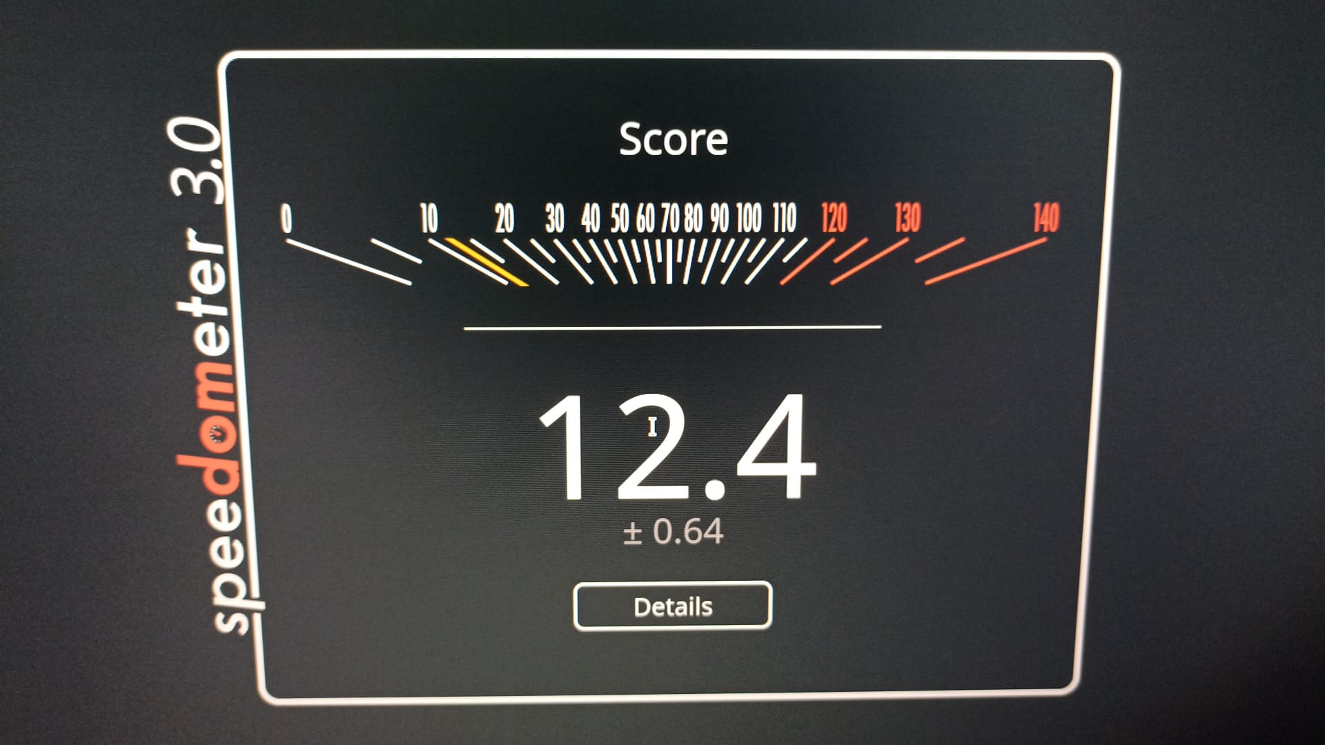

Hm, der Cache wird immer gelöscht beim Schließen, der X300 ist per Kabel verbunden. Cookie und Werbung kann sein, aber wie geschrieben ich hatte ein N100 System mit DDR5 hier da war der Seitenaufbau und Reaktion viel schneller.
Die 12.4 sind aber unter Linux Live System das nutzte ich so nicht, das hatte ich zum Testen genutzt, ob es am Windows liegt. Unter Windows habe ich 7,78 bis 8 Punkte.
Von 8 auf 12 ist schon ein großer Unterschied, normalerweise sollte es unter Windows eher schneller sein.
Ich schätze unter Windows stimmt die Konfiguration irgendwie nicht.

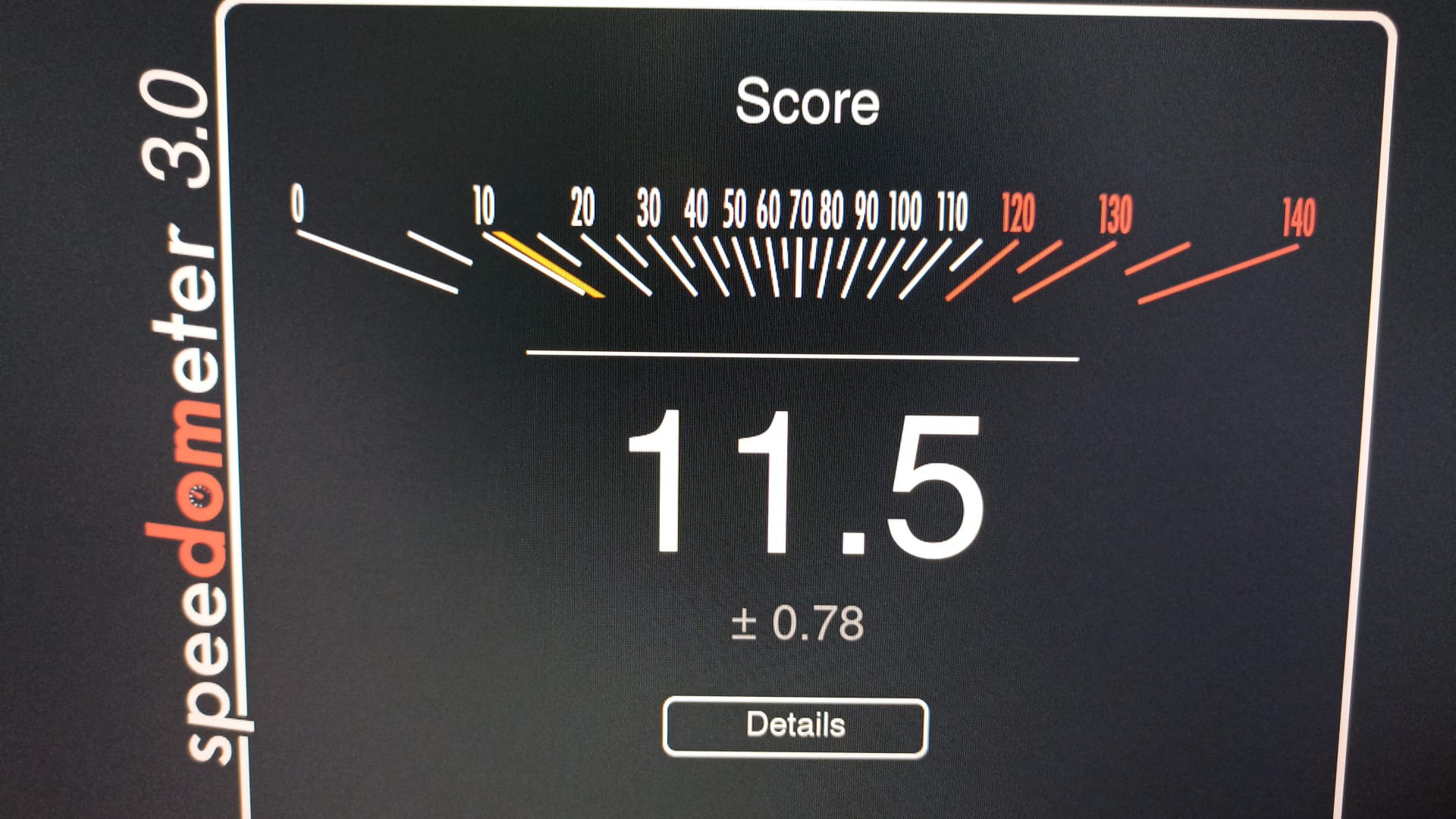

Irgendwas ist da auf jeden Fall verquer, hab mal gekuckt, sogar mein alter 4790K (WIN 10 + Firefox) aus dem Jahre 2014 schafft einen Score von 11,5 (87,06ms)
Hattest du das System schonmal sauber neu installiert?
Ja das System ist vor zwei Wochen neu aufgesetzt. Und mein Gaming PC hat auch nur fast 9Punkte Speedometer3.0.
