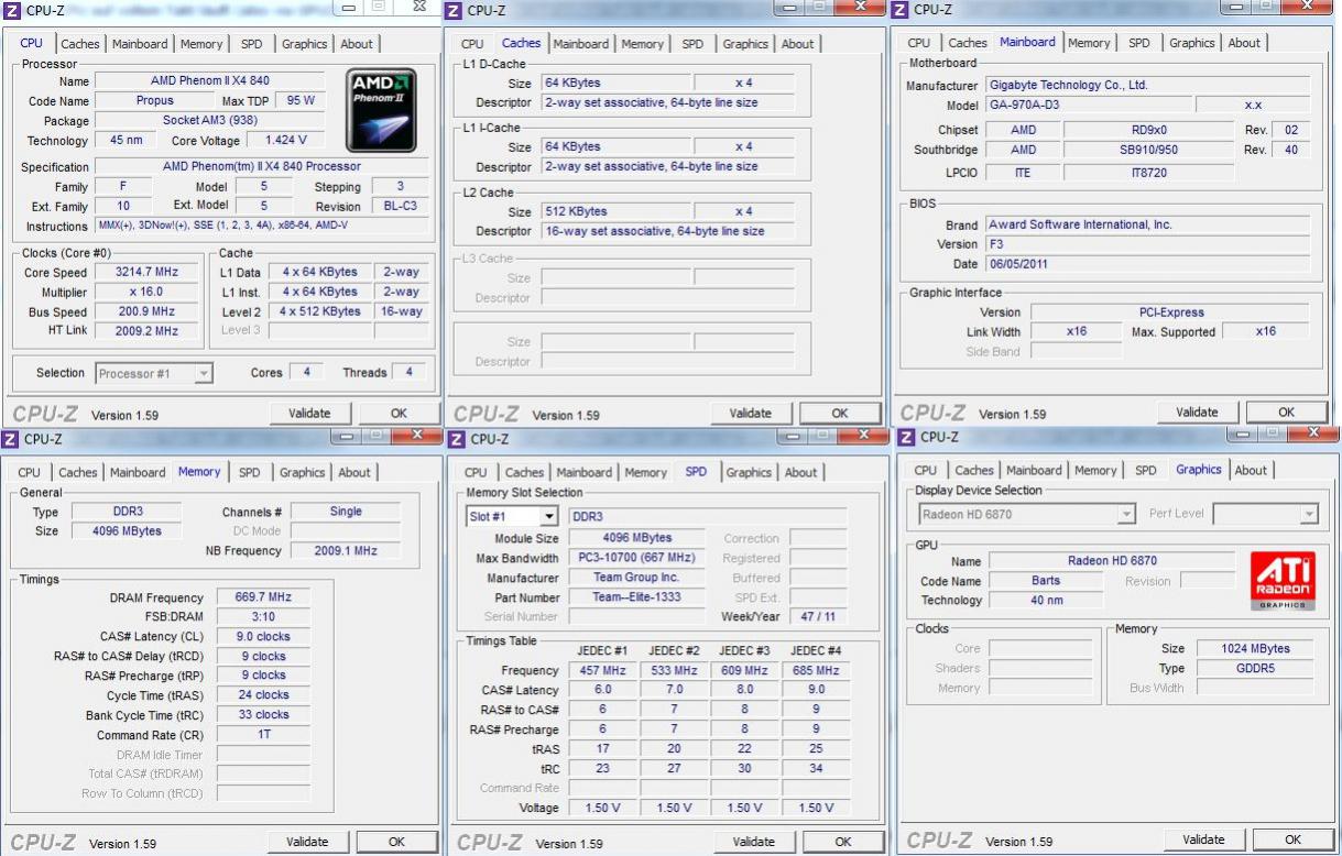

Prüf mal ob deine CPU auf vollem Takt läuft (also via GPUZ).
Ich hatte es mal bei einem defekten X4, dass dieser nur mit 800Mhz lief.

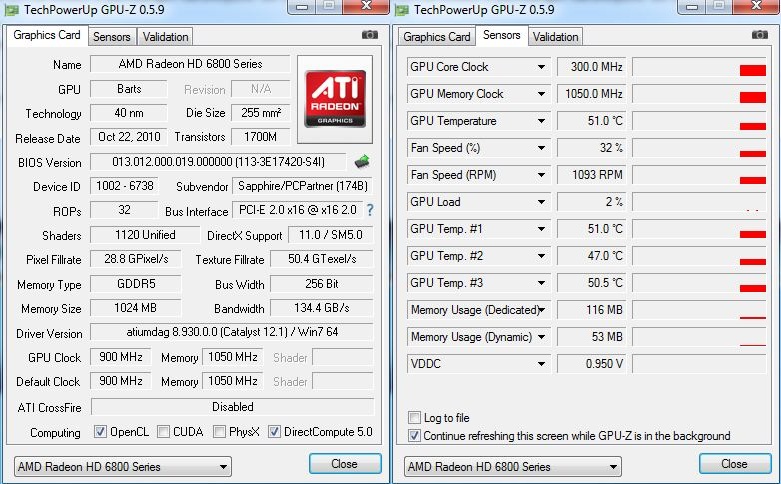

Ich hab mal Screens gemacht schau mal drüber ob alles passt :)
