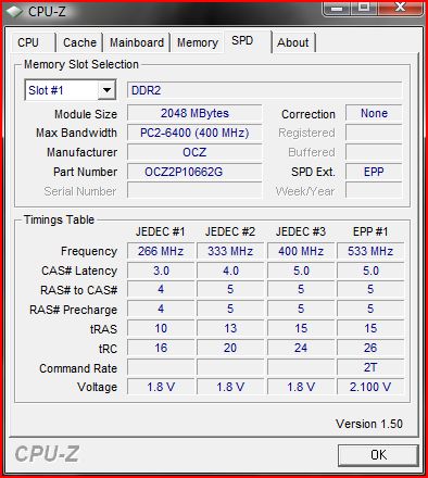

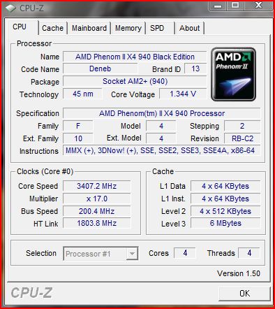

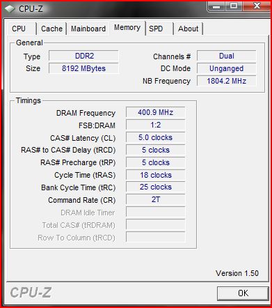

im anhang befinden sich nun screenies von cpuz, könnt ihr mir sagen, ob die ram richtig eingestellt sind, es sind OCZ DDR2 PC2-8500 / 1066 MHz / Platinum Series / 2GB Module.
für mich sieht es so us, als ob sie nicht im 1066er modus laufen, obwohl ich die timings manuell im bios auf die vom hersteller empfohlenen 5-5-5-18 gestezt hab?

Deine Vermutung, dass dein RAM nicht als 1066er sondern NUR als 800er laufen ist richtig. (siehe CPU-Z)
Hast du die Einstellung im BIOS vorgenommen? (Auf 1066er) Bleiben die auch so übernommen, oder sind die wenn du das mal kontrollierst wieder auf 800er korrigiert? Dann ist es möglich dass dein Board diesen 1066er RAM nicht mag. Musst halt mal in die Kompatibilitätsliste des Mainboard-Herstellers nachsehen ob deine RAMs dort aufgeführt sind. Wenn nicht, werden sie auch nicht als 1066er akzeptiert. Vielleicht liegts auch an der 8GB Bestückung. Das ist von Bord zu Board verschieden. ASUS z.B. erlaubt von bestimmten RAMs max. 4GB (2*2GB oder 4*1GB)
Du kannst auch deine Core Voltage für die CPU noch etwas erhöhen, AMD gibt als Obergrenze 1,5V an, da kannst du ja mal auf 1,38 - 1,40V versuchen, oder ein klein wenig mehr.

ähm also mal ne richtig blöde frage, ich hab grad mal wieder nicht die möglichkeit ins bios zu schauen, aber von 800er auf 1066er stellen geschieht wie genau? nur über die timings?
oder gibt es im bios die möglichkeit die frequenz, also von 400 auf 533 zu stellen??
dann wäre der fehler schon gefunden:-)
von der bestückung her lässt es das board soweit zu glaub ich, auch wenn die ocz riegel nicht auf der kompatibilitätsliste stehen. nicht dass der unterschied jetzt im moment zwischen 800er und 1066er grad spürbar wäre, aber wenn ich sie schon hab, sollten sie auch laufen;-)

ja im bios wirst von 400 auf 533 umschalten können.
weiterhin provitiert ein phenom enorm von einem höheren nb-takt (im review unter Skalierung): http://www.planet3dnow.de/vbulletin/showthread.php?t=354515&garpg=34#content_start
da mein mainboard den nb-takt nur über den referenztakt erhöht (bug), habe ich auch eine mischung von referenztakt und multi (234x15) zum übertakten gewählt, um auch den nb-takt zu erhöhen.
