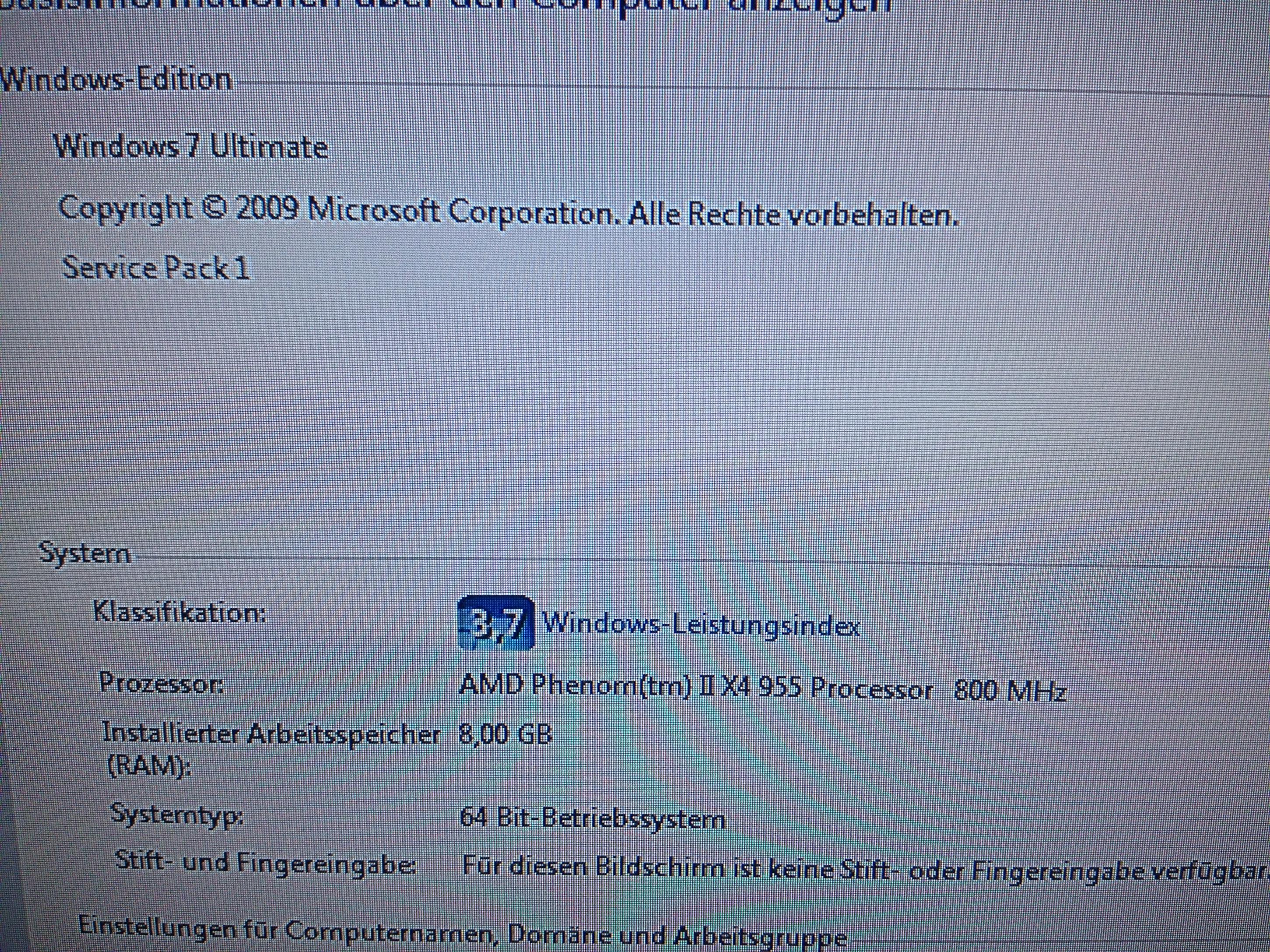

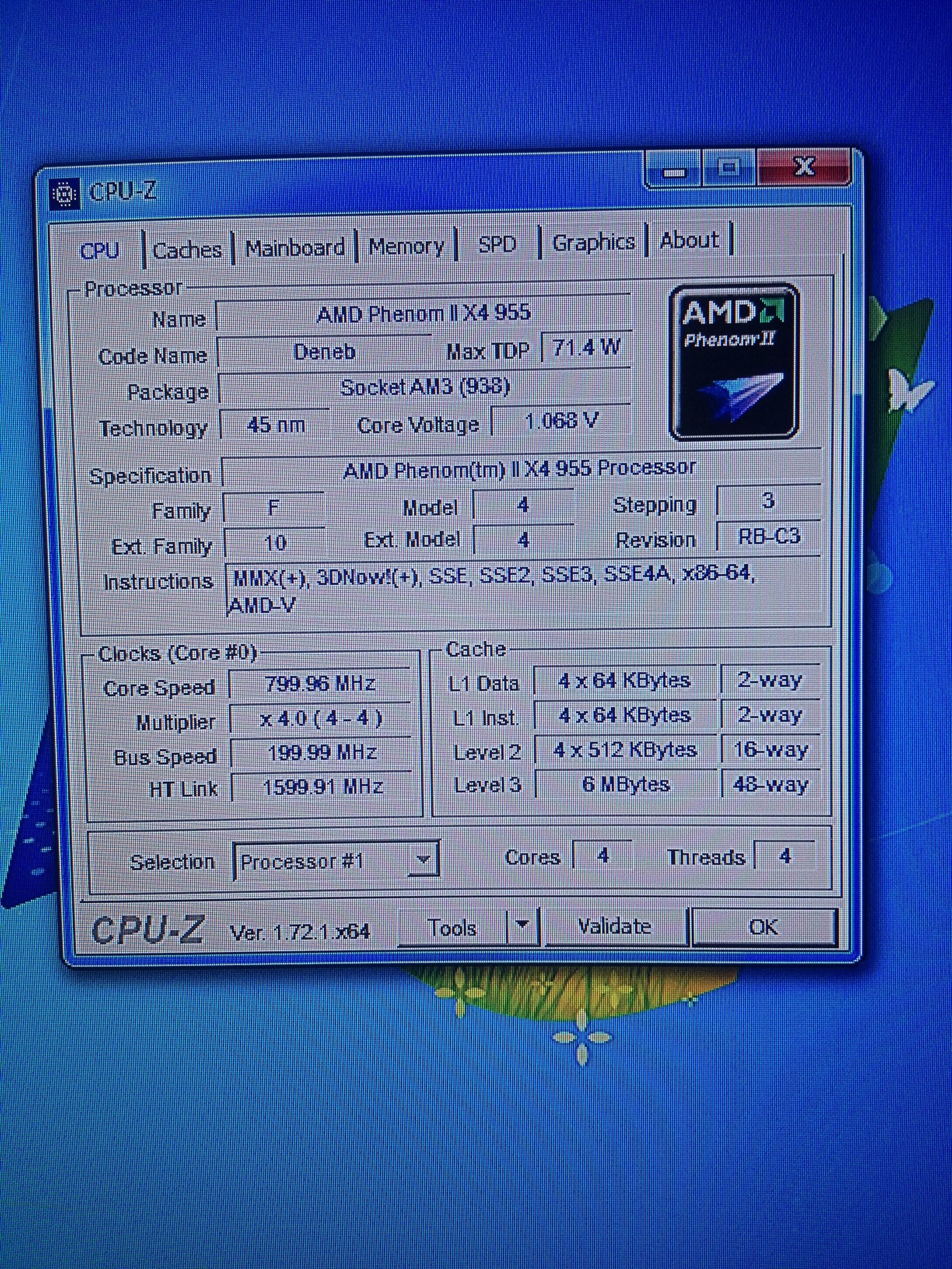

Hallo liebes Forum, ich hoffe ihr könnt mir weiterhelfen, bin verzweifelt...
Ich habe mir am Samstag einen gebrauchten PC gekauft (ebay Kleinanzeigen)
ich war ganz zufrieden bis ich im System gesehen hatte das er nur 800 MHz hat ....
Als ich den Verkäufer deswegen angeschrieben hatte, sagte er mir das ich eventuell ein BIOS Update machen sollte.
Der PC ist neu installiert (Windows Ultimate 64bit)
Hat jemand Ahnung davon wie ich dieses BIOS Update nun mache oder liegt das Problem wo anders ?
Ebenfalls werden mir ständig Updates von Windows angeboten die ich schon installiert hatte, ich habe zwar die Updates ausgeschaltet, jedoch ist das keine wirkliche Lösung.
Was soll ich nun tun ?
Bitte die Bilder beachten, danke im vorraus
Nennt sich Cool and Quiet 😉 800mhz ist der normale Takt vom Phenom im idle. Unter Last sollte er sich korrekt hochtakten.
Sieh nach wie hoch der Takt unter Last ist, z.B. wenn Prime95 rechnet.
Ansonste: Windows Energieeinstellungen z.B. auf Höchstleistung stellen.

Geb der CPU was zu tun, sprichu nter Last taktet die CPU auch wieder mit bis zu ihrem vollen Takt. Je nach Last und Lastzustand/ Lastzuständen.
Cool 'n' Quiet ist ein Teil der Energiesparmaßnahmen wenn die CPU nichts zu tun hat. Dabei werden Takt und VCore abgesenkt.
Es macht ja sehr wenig Sinn die CPU beim Nichtstun mit ihrem vollen Takt und der hohen VCore zu belassen und damit unnütz Strom zu verbrauchen.
Cool'n'Quiet ist eine gute Sache: das spart Strom wenn die CPU nichts zu tun hat. Ausser du willst dein Zimmer mit teurem Strom heizen.

in ihrem beschriebenen Szenario verursachen mit hoher Wahrscheinlichkeit so genannte Energiespareinstellungen diesen Takt Zustand des Prozessors.
Sie können dies überprüfen indem sie eine Last generierende Anwendung starten und dabei die Prozessorwerte auf CPU-Z beobachten.
Im Regelfall sollte der Prozessor wenn er "belastet" wird mit einer höheren Taktrate beziffert sein (max 3200 MHz).
sollte dies nicht der Fall sein so überprüfen sie ihre Energiespareinstellungen (Systemsteuerung - System und Sicherheit - Energieoptionen)
Hier sollte dann eingestellt sein: (Ausbalanciert) - Prozessorenergieverwaltung - Systemkühlrichtlinie - Passiv
Bitte überprüfen sie ob ihr Prozessor wenn sie eine Last erzeugende Anwendung starten höher taktet.

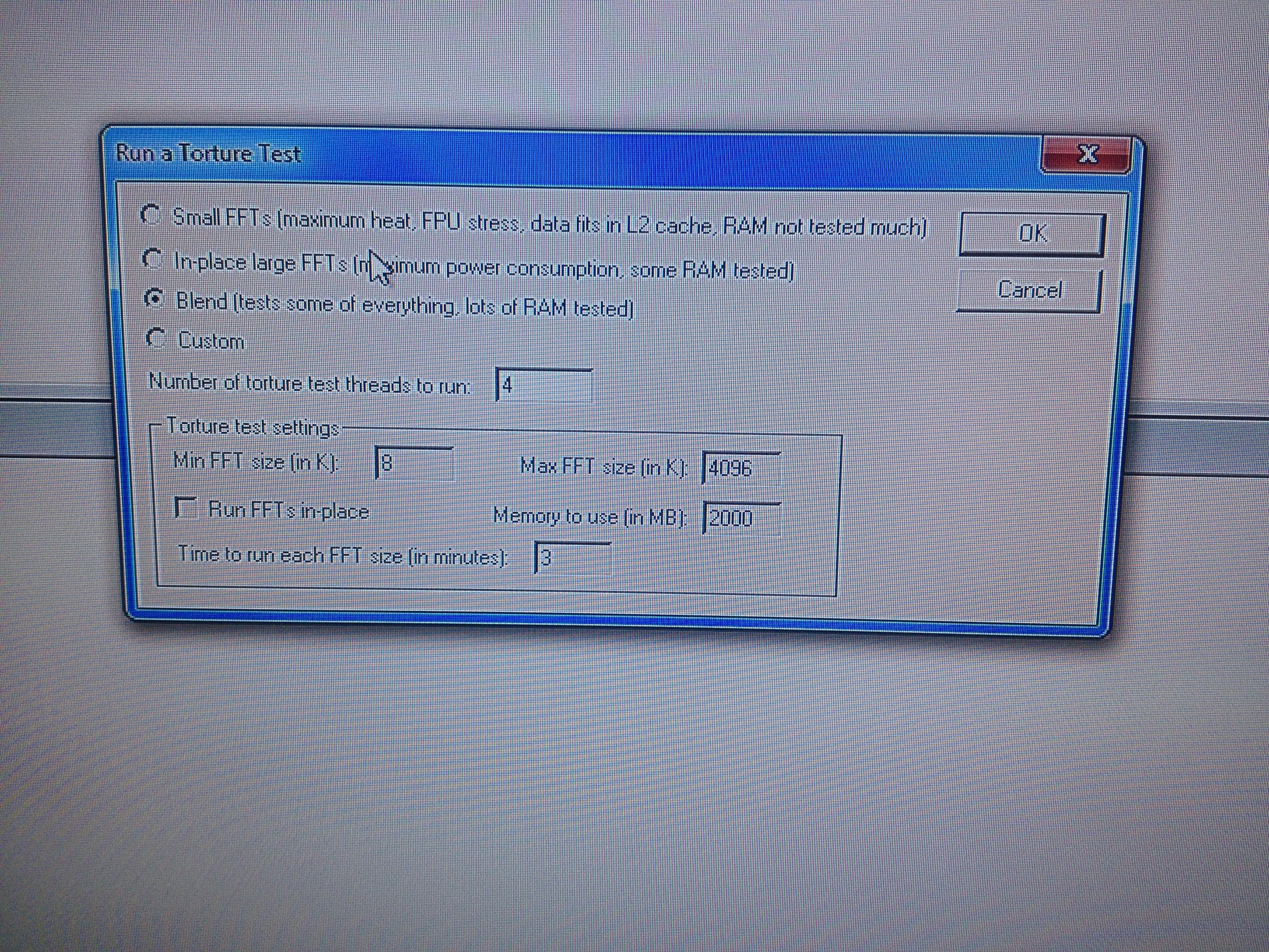

Was soll ich hier wählen ?
Geh lieber ins Bios und guck ob der Multiplikator richtig engestellt ist. Weil ich schätze eher, der Vorbesitzer hat daran rumgefummelt, Windows würde mit C u. Q keine 800mhz anzeigen sondern die volle speed, auch cpu z sagt das der Multi nur bis 4 geht.

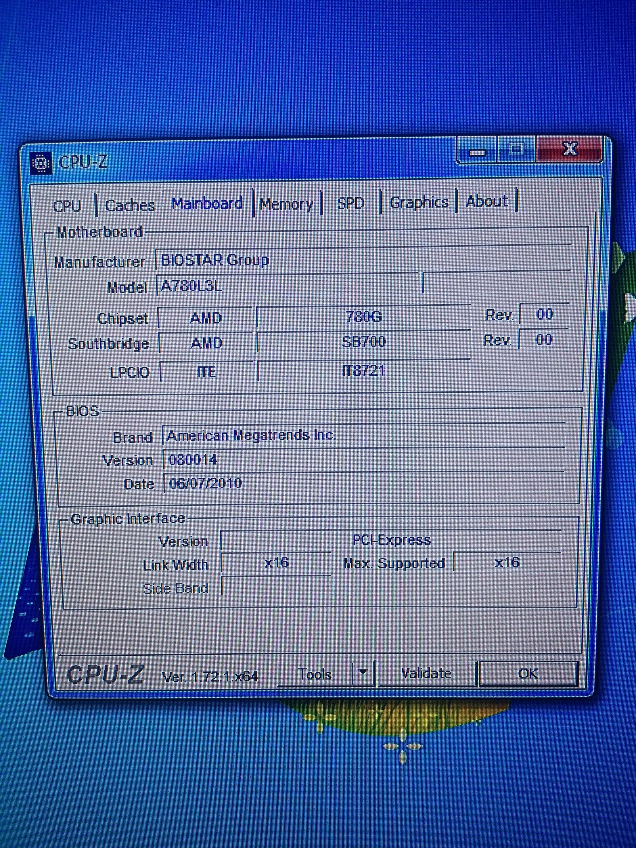

Hier finden sie weitere Produktinformationen zu ihrem Mainboard Produkt. Ebenfalls enthalten ist eine kurze Beschreibung des BIOS Systems.
http://www.biostar.com.tw/app/en/mb/introduction.php?S_ID=495#dl
Sie finden einige Einstellungen für das "Taktverhalten ihres Prozessors in ihrem BIOS unter: Performance Menü / CPU Tuning

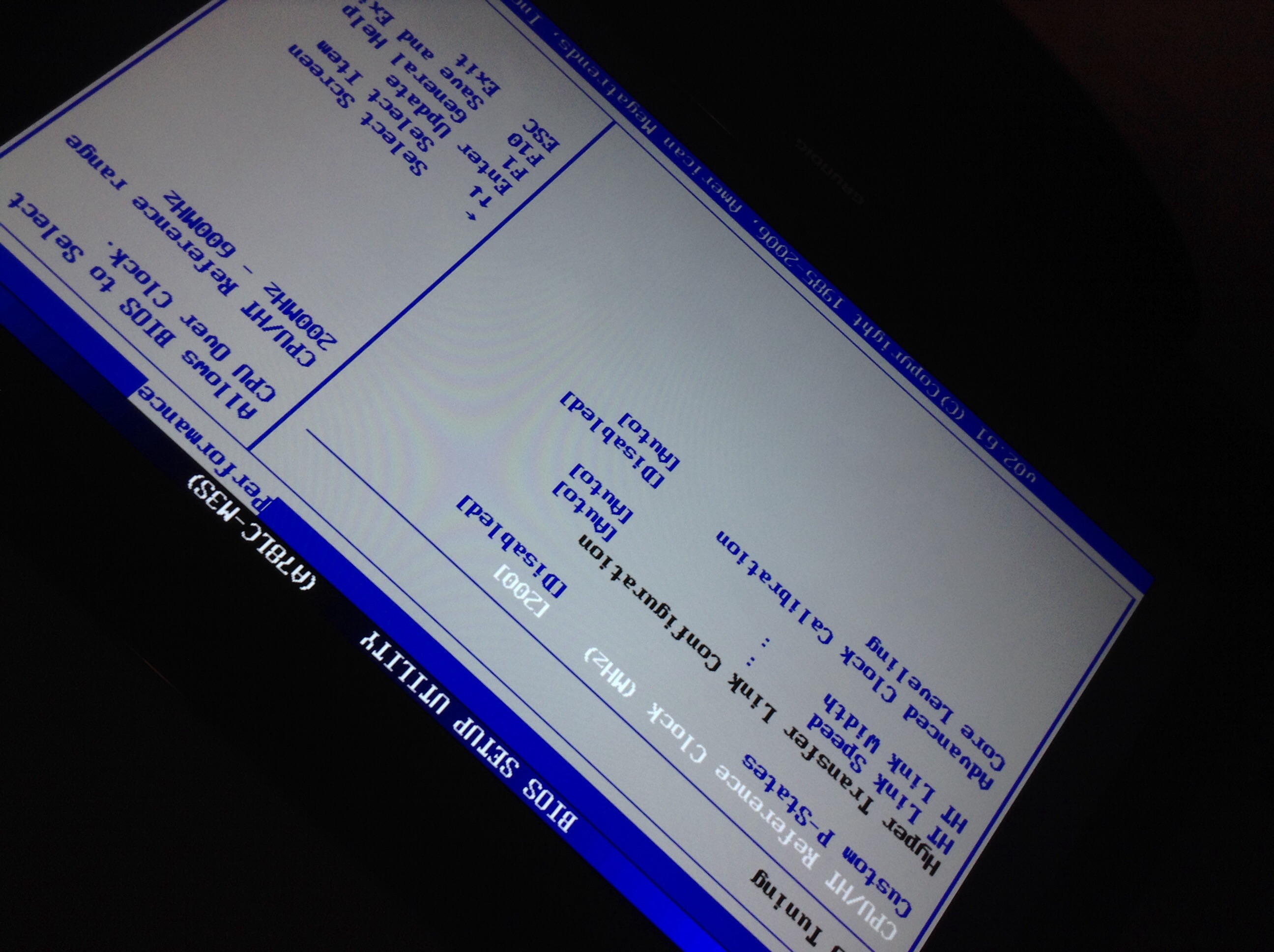

Da ich mich nicht gut mit BIOS auskenne und ungern da was mache, hier ein Bild
Ist das in Ordnung oder stimmt was nicht ?

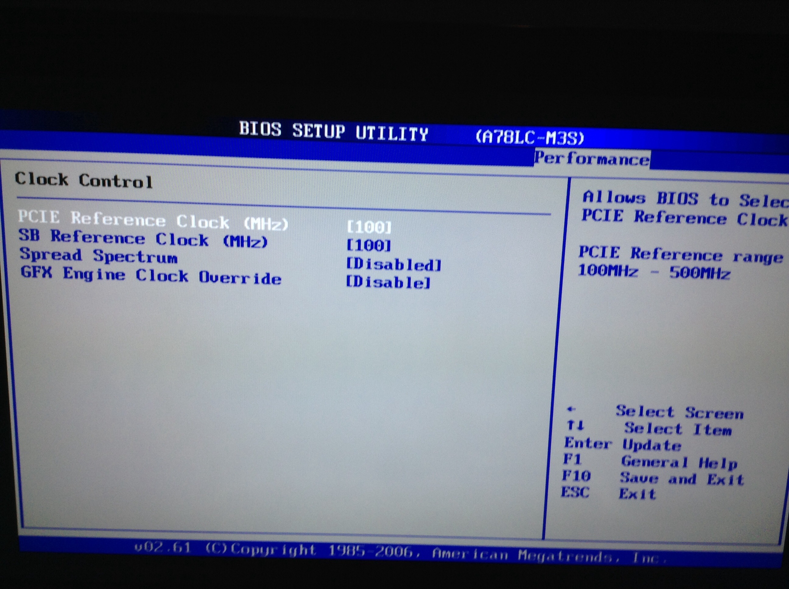

Es existiert noch ein weiteres Untermenü das sich: Clock Control nennt. Dieses Menü könnte ebenfalls Einstellungsoptionen enthalten die für ihr genanntes Problem nützlich sein können.
Sie können dies aufrufen indem sie wie folgt im BIOS navigieren:
Performance / Clock Control
Bitte rufen sie dieses Menü auf und fertigen sie ebenfalls ein Bild davon an das sie uns zur Verfügung stellen können.

Das C3 Stepping des Phenom II wird mit einer maximalen TDP von 95 Watt angegeben oder?
Denn diese Mainboard unterstützt laut Herstellerwebpräsenz nur CPUs mit einer TDP von Maximal 95 Watt.
