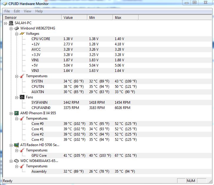

Du kannst mal vor dem Zocken HWMonitor (Klick) starten. Dann ne Stunde zocken und uns anschließend hier nen Screenshot vom HWMonitor reinstellen.

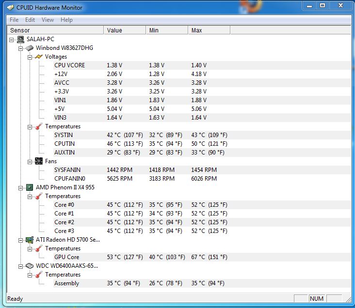

habe CPUID Hardware MOnitor 2 Stunden beim GTAIV zocken angemacht und hier ist der screeny
siehe anhang (!) @Wlibero
BITTE NICHT ALS DOPPELPOST VERSTEHEN ( !!!)
Und hier während des normalen WIndows Betriebs
