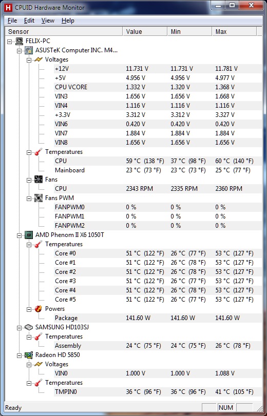

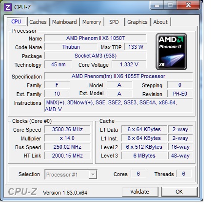

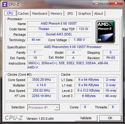

So, hab nun mal die Werte noch ein bißchen umgestellt.
Prime95 läuft seit ner halben Std.
Hab die Voltzahl mal auf 1,3 gestellt, da kam sofort ein Bluescreen als ich Prime95 gestartet habe.
Die Temperatur scheint mir nach 30min bei ca. 59 Grad doch hoch, oder??
Aber wann läuft der denn unter reelen Bedingungen den unter Hochlast?? Doch selten, oder nicht?

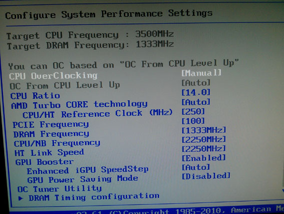

Die DRAM Frequenz hab ich so gelassen. Nur die CPU Ratio, die CPU/HT Reference und die CPU/NB Frequence und die HT Linkspeed hab ich geändert. Gibts sonst noch werte die ich ändern sollte. Oder so lassen wenn klappt?
Danke schonmal.

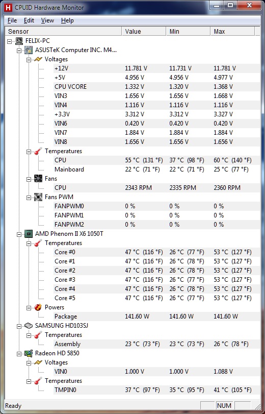

Nachdem ich den Beitrag abgeschickt hatte ist die Temp gesunken.
Läuft jetzt über ne halbe Std. und scheint sich so bei 55 Grad eingepegelt zu haben
Danke schonmal.
