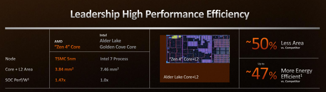

Ich finde hier kommt beim Vergleich zwischen Intel und AMD immer der Faktor TSMC zu kurz. Die Fertigung hat eine massive Auswirkung und die ist in dem Fall einfach nicht AMDs Designverdienst.
Naja TSMC stellt den Prozess und die Fertigung, das Design kommt ja schon von AMD.
Man sieht ja bei den GPUs, dass ohne ein gutes Design auch mit besserem Prozess nicht viel bei rum kommen kann(RDNA2>RDNA3) bzw. dass mit einem guten Design auch ohne besseren Prozess einiges geht(RDNA1>RDNA2)
Reaktionen: Deinorius, bad_sign, Mcr-King und 2 andere

Also auch wenn ich gleich dafür gesteinigt werde, ich finde Intels Konzept an und für sich besser (bis auf das AVX Thema). Ich finde hier kommt beim Vergleich zwischen Intel und AMD immer der Faktor TSMC zu kurz. Die Fertigung hat eine massive Auswirkung und die ist in dem Fall einfach nicht AMDs Designverdienst.
Es hat sicherlich auch mit dem Chip Design zu tun, aber, so wie du sagst auch mit der Fertigung seitens Partner. Der Zen Core ist aber vergleichweise sehr schlank. Wobei zugegeben, AMD mehr auf einen L3 Cache setzt und Intel eher mehr auf einen etwas größeren L2 Cache.
Ich möchte aber erinnern, dass AMD mit den damaligen Cats Core gewaltig mit Intels ATOM den Boden aufgewischt hatte ;)
Wäre nicht so, als ob AMD das nicht auch könnte. Aber scheinbar ist es mit dem Design einfach nicht nötig. Der Aufwand müsste wesentlich geringer sein.
AMD verwendet hier Know How, die sie bei den GPUs erlernt haben. Eventuell deshalb, haben wir vllt noch nichts vergleichbares bei Intel gesehen.
Reaktionen: eXe777, peru3232, CableGuy82 und eine weitere Person
