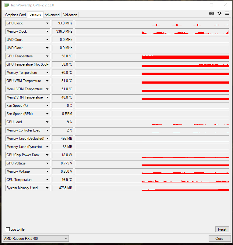

Hab neben bei gpu z laufen, und Kontrolliere es, naja minimal 34 bis minimal 60 Grad. Streß test auch normal nich ab geschmiert. Cpu wird 82 Grad heiß im Streß test. Auch wenns normal ist. Amd wird immer Heiß.
Die Grafikkarte läuft normal oder macht keine Geräusche, piept auch nicht.

Ich meinte eher die Temperaturen der Graka. Das grüne Bild ist und die Verzerrungen sind für mich ein klares Signal, dass die Graka das Problem ist.
Sie könnte einfach nur zu heiss werden (bzw. der VRAM) oder aber der VRAM selbst oder irgendwas anderes auf der Karte ist am Sack.
