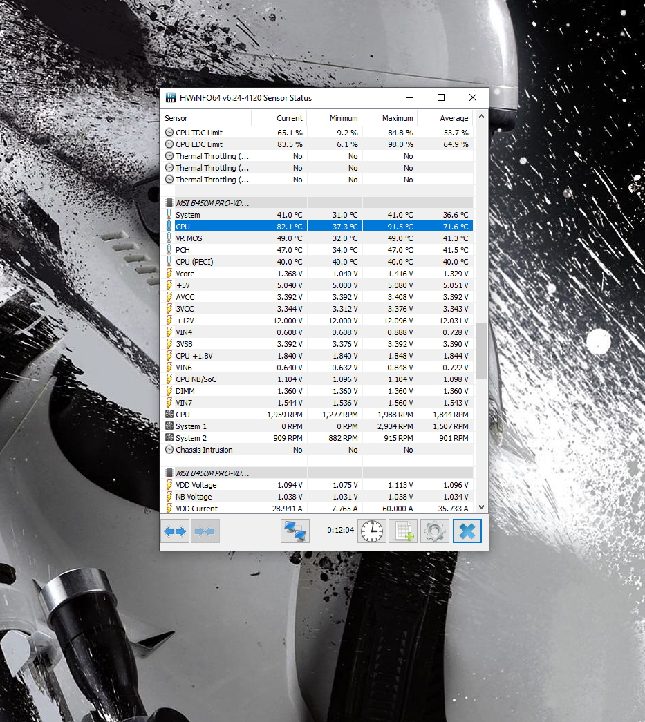

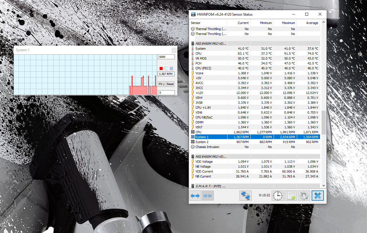

Also der Lüfter vorne ist es meiner Meinung nach eher nicht. Vom Hören her beschleunigt einer der Lüfter (entweder der auf dem CPU oder der für den "hinteren Ausgang"^^ immer wieder kurz.
Mit bloßem Auge sieht man nichts, bei keinem, weil der nur eine Sekunde runter fährt und dann sofort wieder beschleunigt..

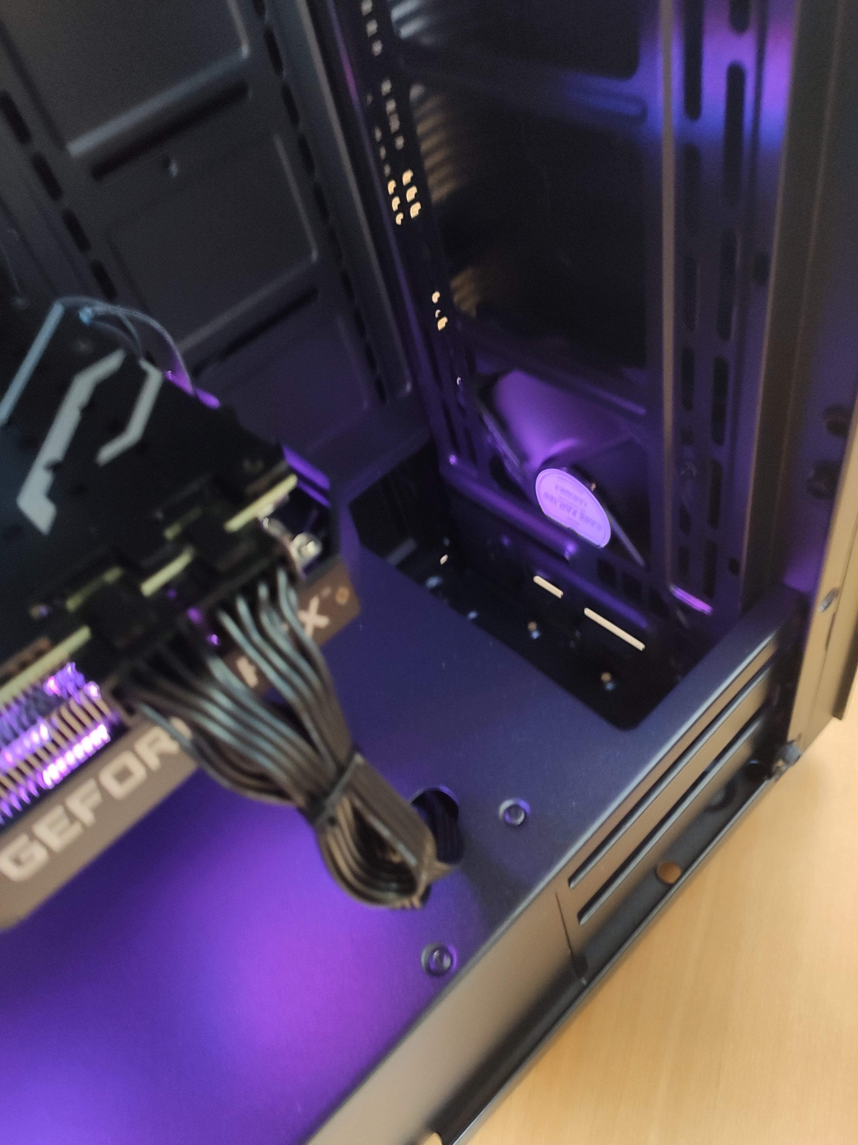

Noch was anderes...der Lüfter da vorne unten ist doch tatsächlich ungünstig platziert oder?
F
Fuchiii
Jap. völlig. ^^Systemchek schrieb:der Lüfter da vorne unten ist doch tatsächlich ungünstig platziert oder?

Kann mir nicht vorstellen, das er auf 0 herunter regelt, falls doch stimmt etwas nicht.Systemchek schrieb:Ist es normal, dass ein Lüfter dauernd auf 0 geht und dann wieder aufdreht?

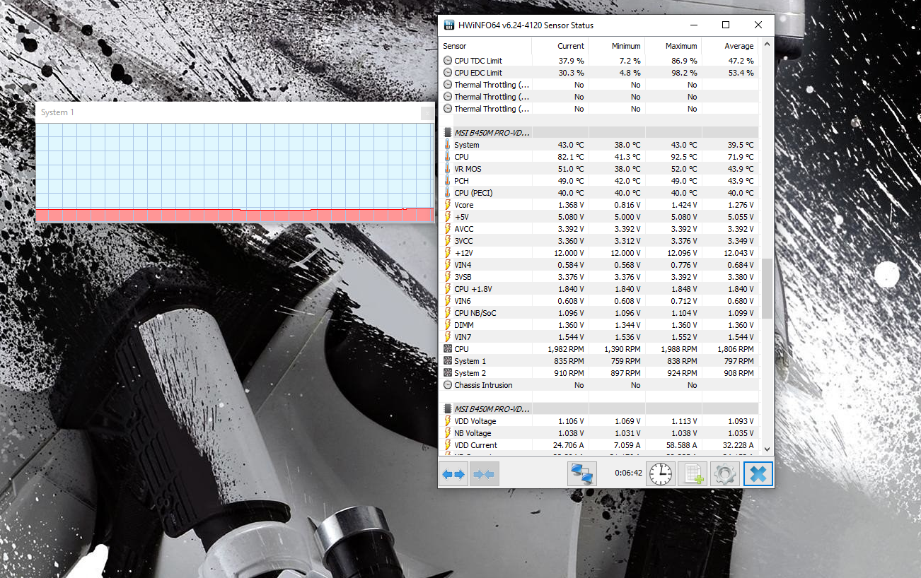

Nach dem Screenshot von HWiNFO im Beitrag #28 ist es der hintere Lüfter, der an SYS_FAN1 angeschlossen ist.Systemchek schrieb:gefühlt ist das der hinten.. wie kann man das genauer feststellen? Wie gesagt, mit dem Auge sieht man es nicht.
Nach dem Screenshot ist beim System 1 60% und damit die Steuerung über das PWM-Signal eingestellt und nicht wie beim System 2 eine Spannung. Im UEFI von Auto auf DC umstellen, da es ein 3-Pin Lüfter ist der über die Spannung gesteuert wird!
Falls er, wie der CPU-Lüfter, abhängig von der CPU-Temperatur gesteuert werden soll, sollt die Lüfter-Kurve der des CPU-Lüfters entsprechen. Würde die Gehäuse-Lüfter mal nach der Temperatur der Spannungswandler (MOS) regeln.

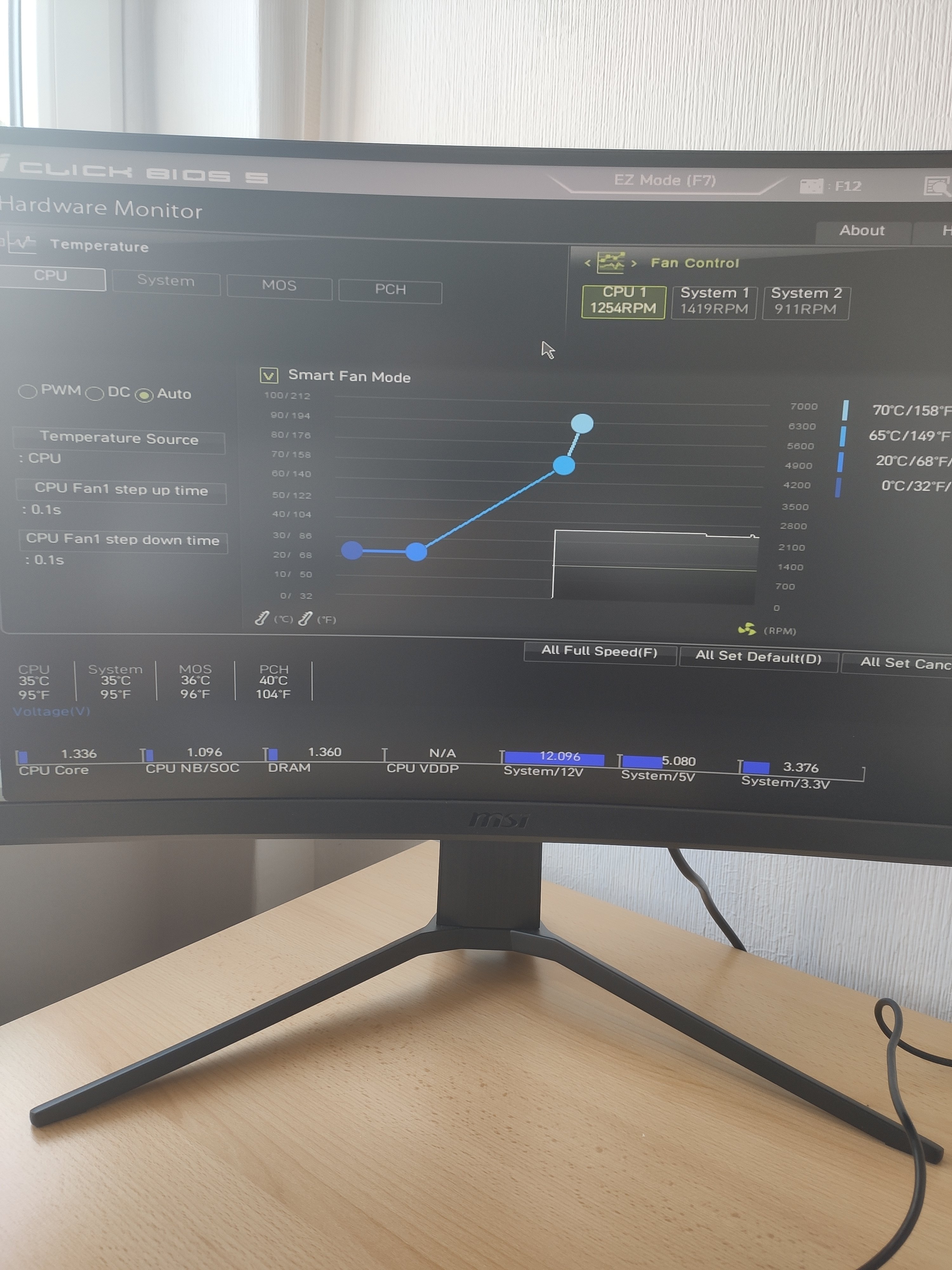

Die Lüfterkurve des CPU-Lüfters so einstellen, dass wenn die CPU an die maximale Temperatur herankommt, der/die Lüfter mit 100% drehen - besser vorher. Die Punkte für den Leerlauf und geringe Belastung muss jeder selbst festlegen, lieber ruhiger dafür höhere Temperatur oder lauter dafür geringere Temperatur. Es hängt ja auch von den anderen verbauten Komponenten, wie Kühler, Grafikkarte, usw., und dem Luftstrom ab.Systemchek schrieb:Stimmen die Einstellungen im BIOS??? hab nichts verändert
Ryzen taktet innerhalb kürzester Zeit sehr schnell hoch und runter, wodurch sich die Temperaturen schnell ändern. Über 'step up time' sollte sich einstellen lassen, dass eine kurze Takt-/Tempartursteigerung ausgeglichen wird.
Seit Windows 1903 beobachte ich den schnellen Taktwechsel auch bei meiner älteren CPU. Es werden mehr Threads ausgelastet und schneller hoch, damit steigt die Temperatur. Es geht in Richtung Multithreading und schnelle Takt-Wechsel. Microsoft muss sich aber noch anstrengen, bei Linux läuft es (noch) besser.
Bei einem 4-Pin PWM-Lüfter auf die Prozentangabe konzentrieren. Die maximale Drehzahl des Lüfters ist ja bekannt.
Die CPU-Temperatur im Leerlauf wird wahrscheinlich nicht unter 30°C liegen und der kleine Wraith Stealth benötigt eine höhere Drehzahl, da er nur eine sehr kleine Kühlerdoberfläche hat. Habe nur eine Information über die Drehzahlen des Wraith Stealth Lüfters gefunden, danach liegt der Drehzahlbereich zwischen 600 bis 2.600 U/Min.

Ja, würde ihn höher montieren.Systemchek schrieb:Noch was anderes...der Lüfter da vorne unten ist doch tatsächlich ungünstig platziert oder?

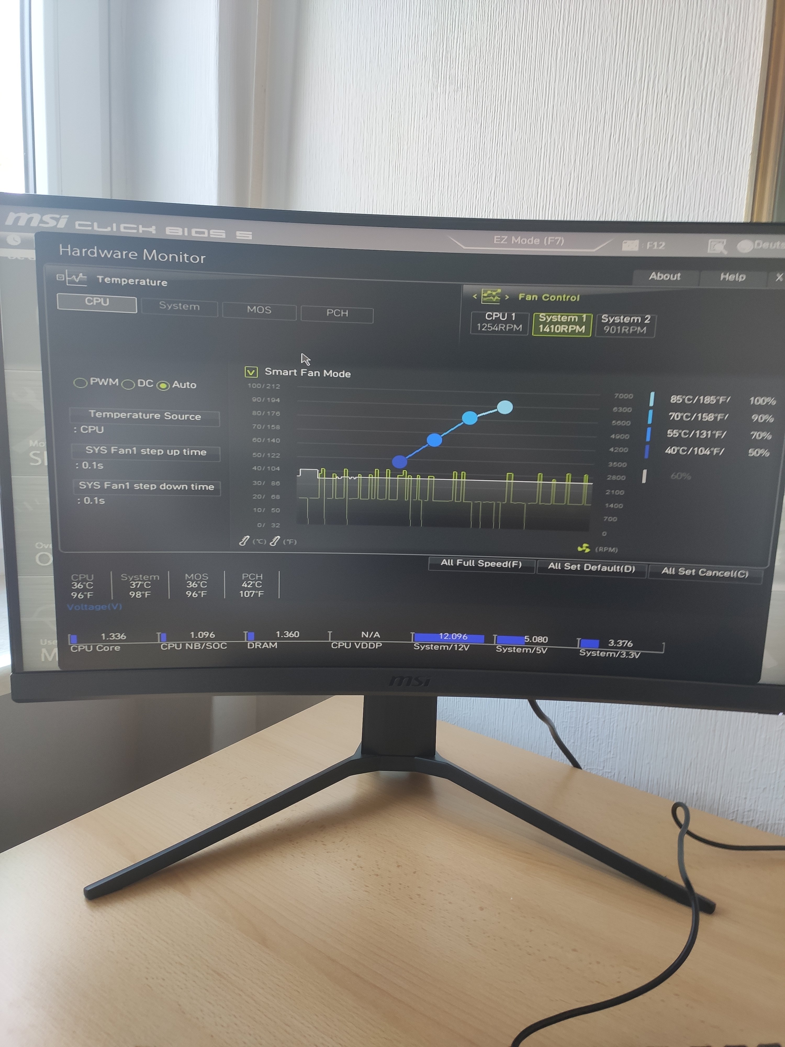

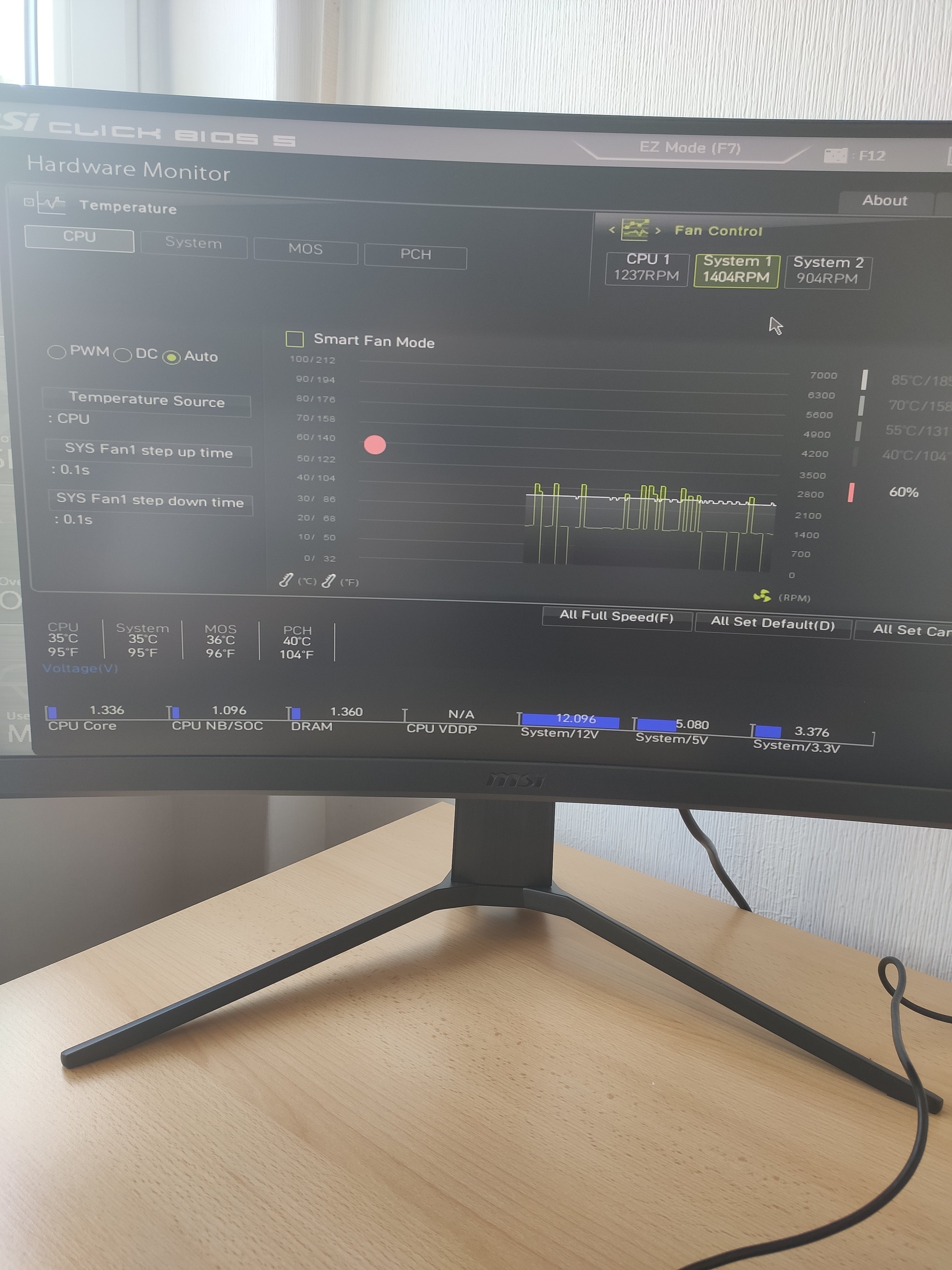

Hier bist du schon mal richtig im Bios.
Beim System-Lüfter 1 stimmt was nicht. Ich vermute, dass er den Auto-Modus nicht richtig unterstützt. Der Sinn vom Auto Modus soll sein, dass dein Bios selber erkennt, welche Art Lüfter (3 oder 4 Pin) am Motherboard angeschlossen ist. Wenn der Lüfter einen 3-Pin-Stecker hat stelle hier auf "DC" um. Bei 4-Pin auf PWM.
Du kannst die Lüfterkurve nur dann einstellen wenn "Smart Fan Mode" aktiv ist. Ansonsten geht nur eine feste Drehzahl zum einstellen.

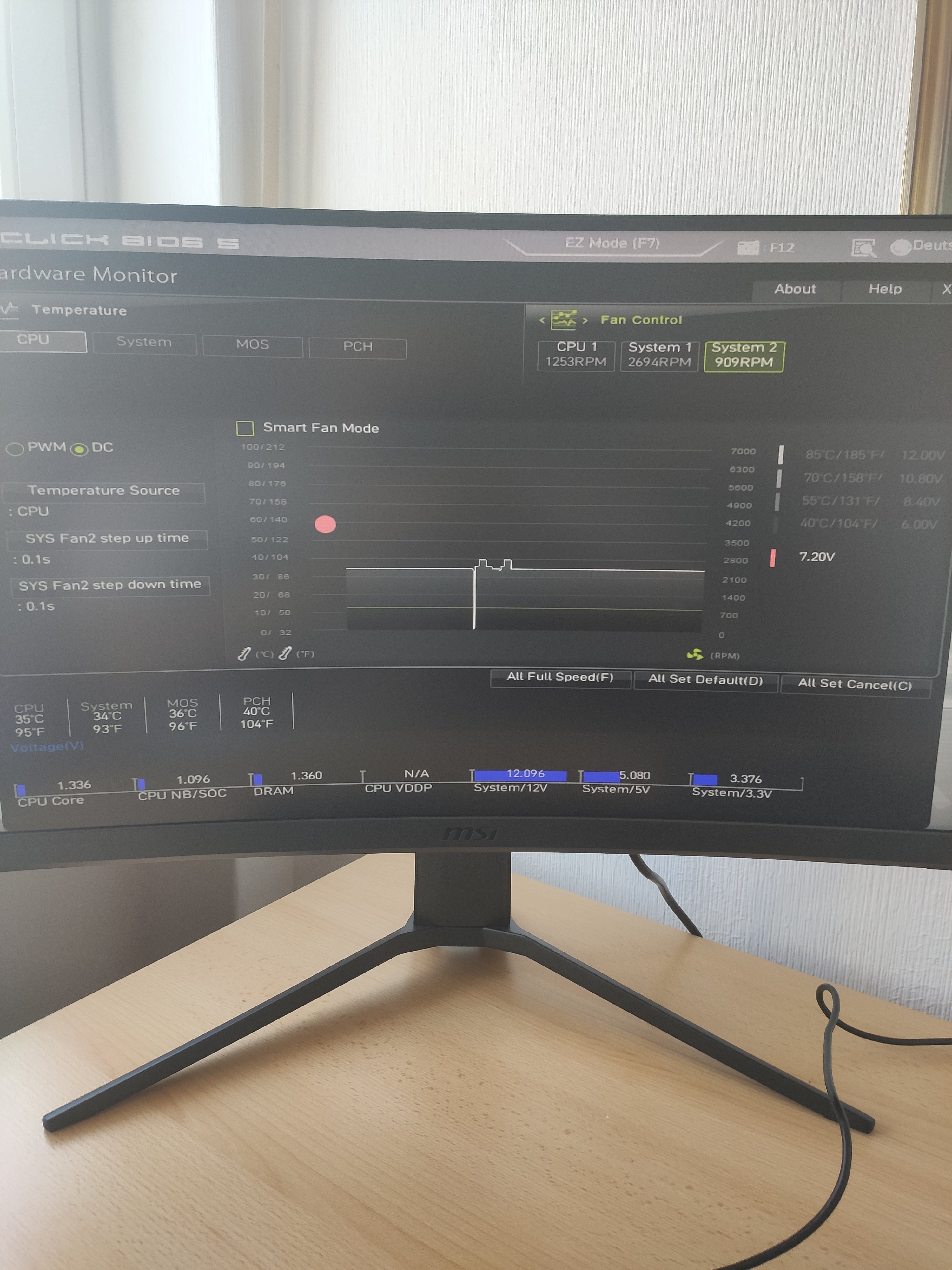

Dem System 2-Lüfter hast du auf DC stehen. Schau nach, was für ein Stecker dieser Lüfter hat - 3 oder 4 Pin. Nochmals 3 Pin=DC (Drehzahl geregelt über Veränderung der Spannung), 4 Pin=PWM (Drehzahl geregelt über Tachosignal)
Auch wenn man hier den falschen Modus einstellt, dann kann man eigentlich nichts (am MB oder Lüfter) kaputt machen. Es kann halt sein, dass die Drehzahl der Lüfter falsch ausgelesen wird und/oder falsch geregelt werden.

Da gebe ich dir recht. Vor allem kann man nicht zwischen PWM und DC umstellen. Um die Lüfterkurve optimieren ist es aber nicht schlecht, weil man nicht ständig ins Bios muss. Außerdem kann man sehen, ob die Systemsoftware noch aktuell ist.

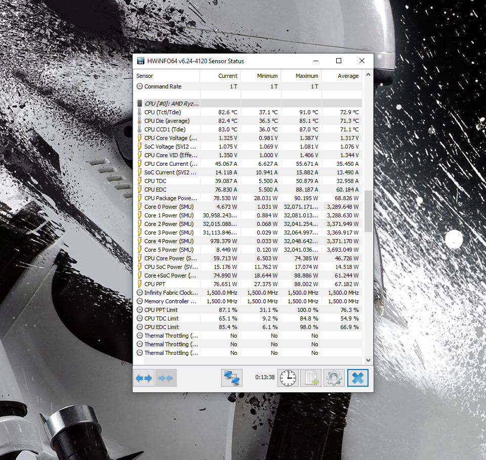

Für mich ist es unbegreiflich... selbst wenn ich alle Lüfter auf Vollgas stelle habe ich bei geschlossenem Gehäuse 90-92 Grad beim Gaming ...das kann doch wirklich nicht sein? Die Lüfter reagieren nicht richtig auf meine Einstellungen... haben die vielleicht wirklich die Wärmeleitpaste vergessen??
Im normalen Betrieb ist es ja nicht heiß..so um die 50 bis 60 je nach dem ob ich grade paar Fenster offen habe? Aber beim spielen kann es doch nicht so dermaßen ausarten? Selbst mit dem Gehäuse?
Nur der Prozessor wird so heiß.. alles andere bleibt irgendwie bei 40-50°

Beitrag #18 hat ja gezeigt dass die Wärme beim geschlossenen Gehäuse nicht schnell genug abgeführt wird. Beim offenen Gehäuse ist die Temperatur des Ryzen etwa 10°C (82°C statt 92°C) kühler und die Grafikkarte um die 5°C. Der Wraith Stealth hat halt eine sehr kleine Kühler-Oberfläche, dies ist halt ein Problem.Systemchek schrieb:Aber beim spielen kann es doch nicht so dermaßen ausarten? Selbst mit dem Gehäuse?
Solange die CPU nicht herunter taktet - Throttling - ist sie auch noch nicht kritisch, der Boost-Takt wird vermutlich aber geringer sein.

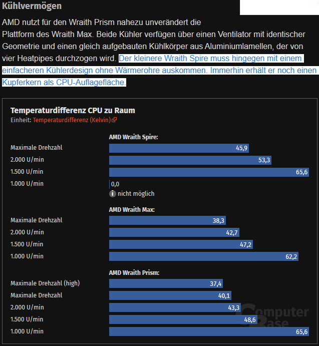

Die boxed Kühler haben halt ihre Grenzen:
[Quelle: Scythe Fuma 2 im Test: Testergebnisse und Fazit 2/2]
AMD Wraith Prism im Test: Ein Boxed-Kühler, der sich nicht verstecken muss | ComputreBase
Und der Wraith Stealth ist kleiner als der Wraith Spire.
Ein anderer CPU-Kühler, wie der Arctic Freezer oder besser Mugen 5 reduzieren die CPU-Temperatur und ein zusätzlicher Lüfter, der oben eingebaut ist, verbessert den Luftstrom.
Scythe Mugen 5 im Test: Mehr Kühlleistung und mehr Platz für RAM | ComputreBase

Alles klar, vielen Dank.
Habe nun mal 2 Runden am Stück bei offenem Gehäuse gespielt, Lüfter auf volle kanne... und nach 15 Minuten 90°
Keine Ahnung was ich da machen kann, wahrscheinlich geht das ja als Garantiefall durch?
Wenn ich jetzt einen Kühler ausbaue, kaufe einen Neuen und wechsel ihn, dann ist sicher die Garantie weg oder?
Was könnte denn noch der Fehler sein?
