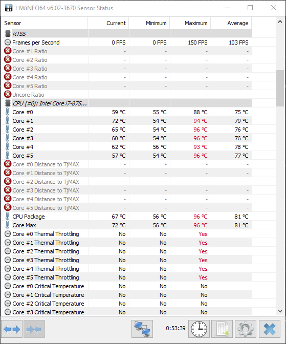

Wie geschrieben, liegt die CPU-Temperatur knapp unter der Maximal-Temperatur von 95°C (Beitrag #10). Solange sie nicht herunter taktet, da sie zu heiß wird - Throttling, ist sie noch nicht kritisch. HWiNFO zeigt das (Thermal) Throttling an
Hier am Beispiel eines i7-8750H

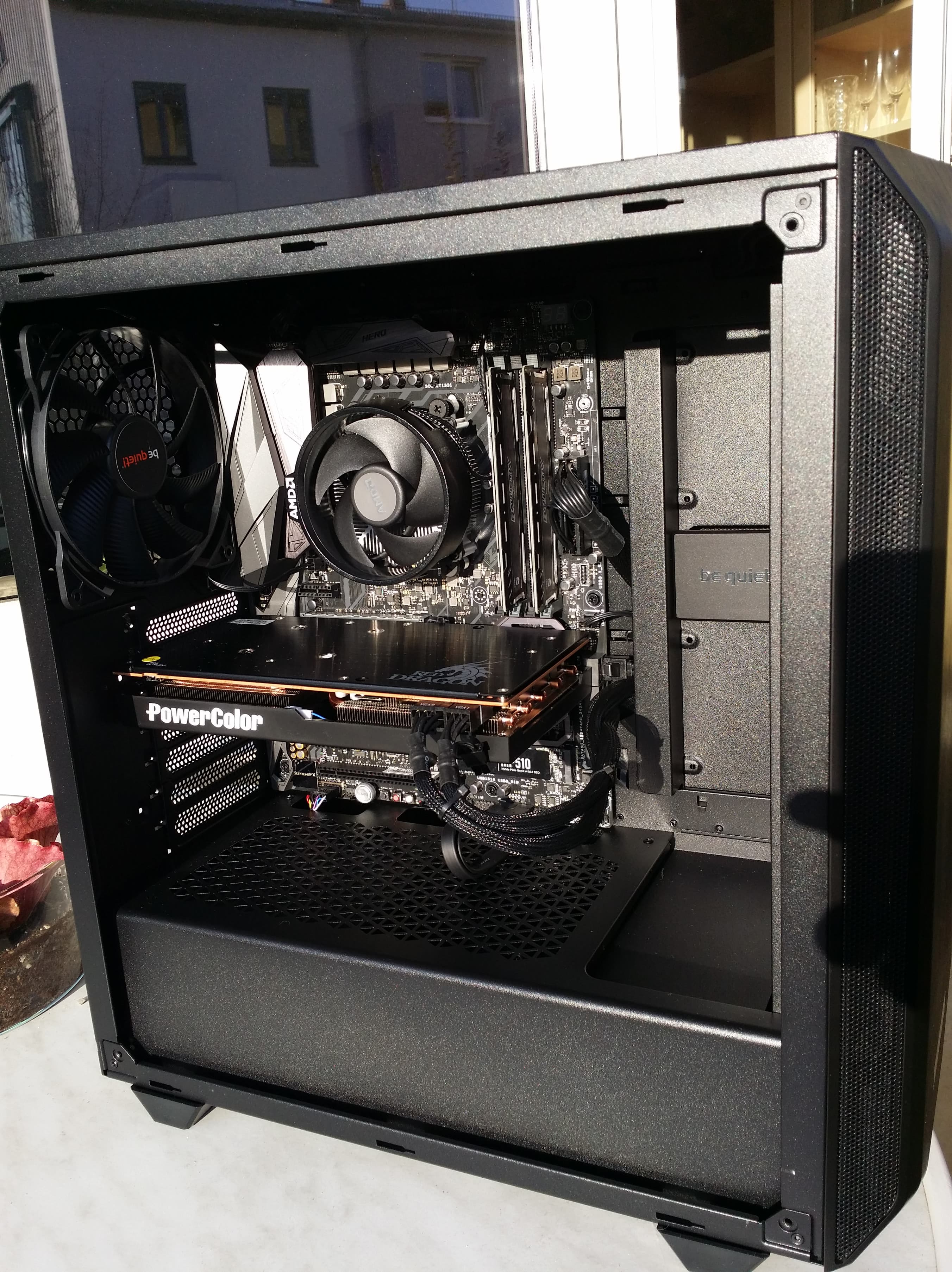

Du hast nen kleinen 3600. Hol dir den kleinen Lukü-Tower und gut is. Wärmeleitpaste sollte da zum Lieferumfang gehören.
Die Temperaturen sind im übrigen völlig normal für den Stock 3600 Boxed und schlechter Gehäusebelüftung. Den vorderen Lüfter solltest du am besten nach oben, ggf. sogar ganz nach oben bauen.

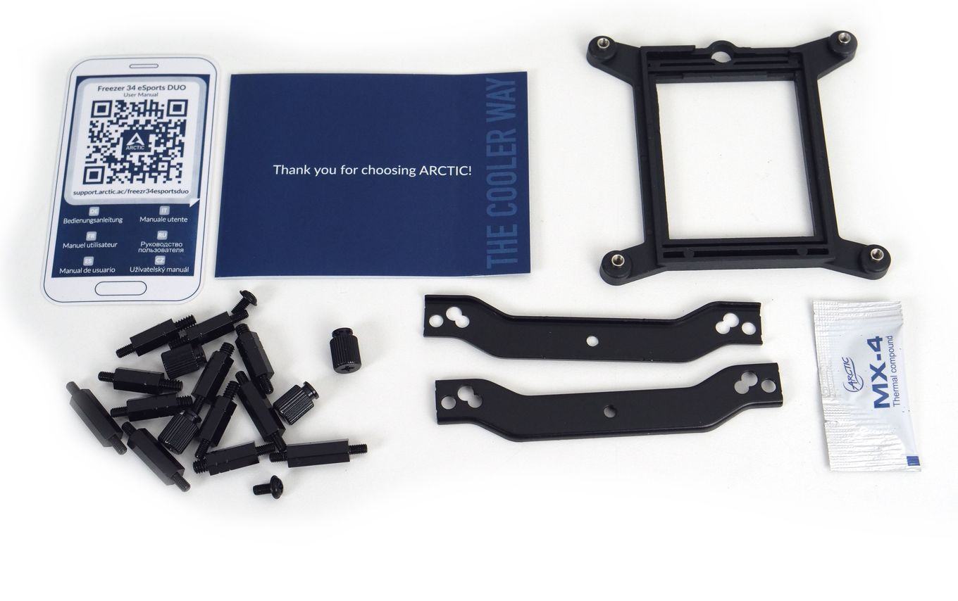

WLP ist beim Freezer 34 schon dabei. Und du wirst erst einen flüsterleisen Pc zu schätzen wissen, wenn du einen in Benutzung hattest. Früher habe ich auch nen AMD k6-2 450 Mhz, und es im Sommer war er eine Qual - möchte ich nie wieder..

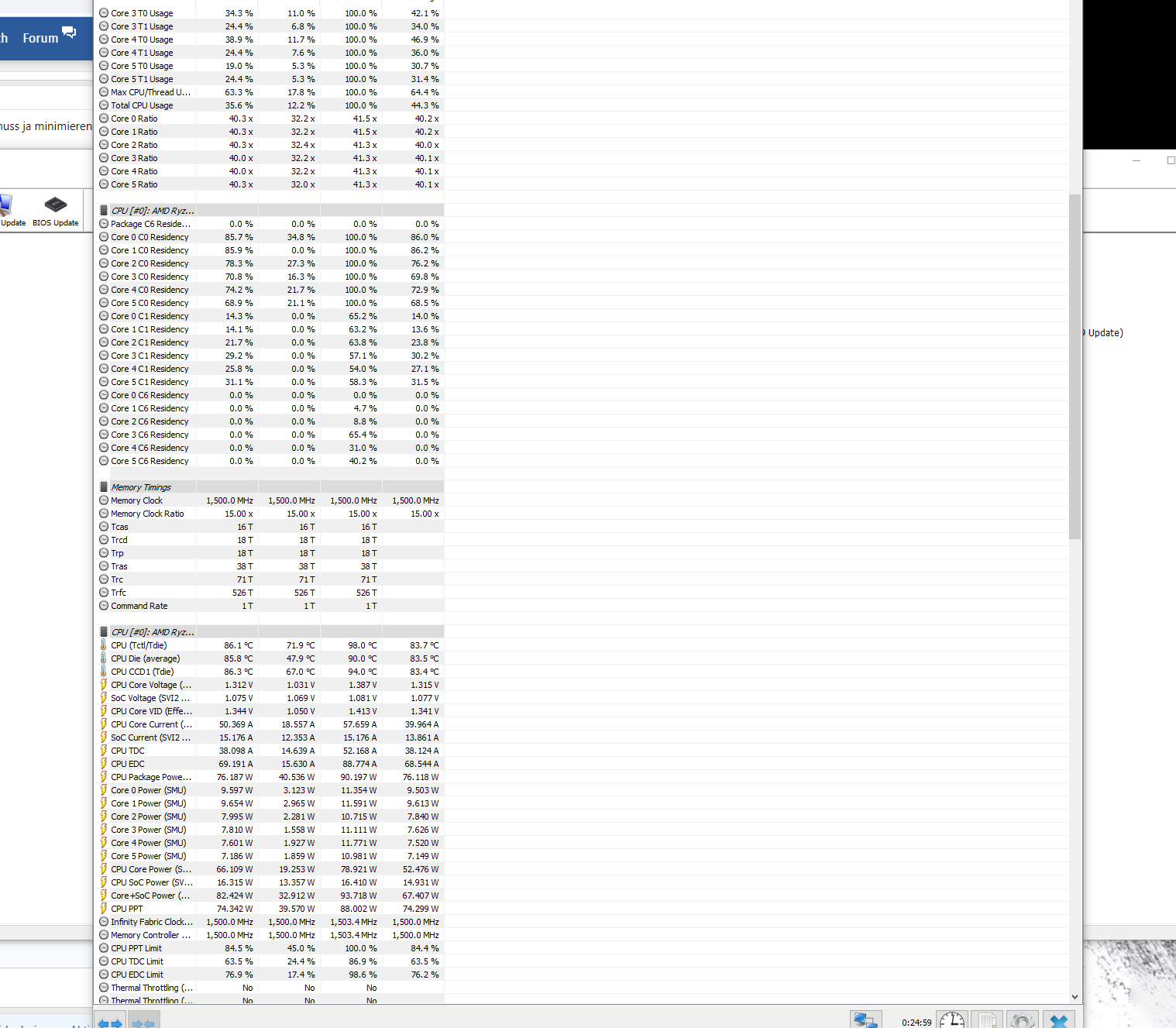

Hier bin ich nochmal.. Prozessor erreicht bei 30 min gaming 96 Grad bei offenem Gehäuse.. habe heute Mittag den Freezer bestellt. Da ist definitiv was faul. Und selbst wenn nichts faul, habe ich dann immerhin einen anständigen Kühler für den Ryzen. Schlechter als der, kann er ja nicht sein^^
Die Auslastung ist bei 96 Grad auch nur bei 50%^^

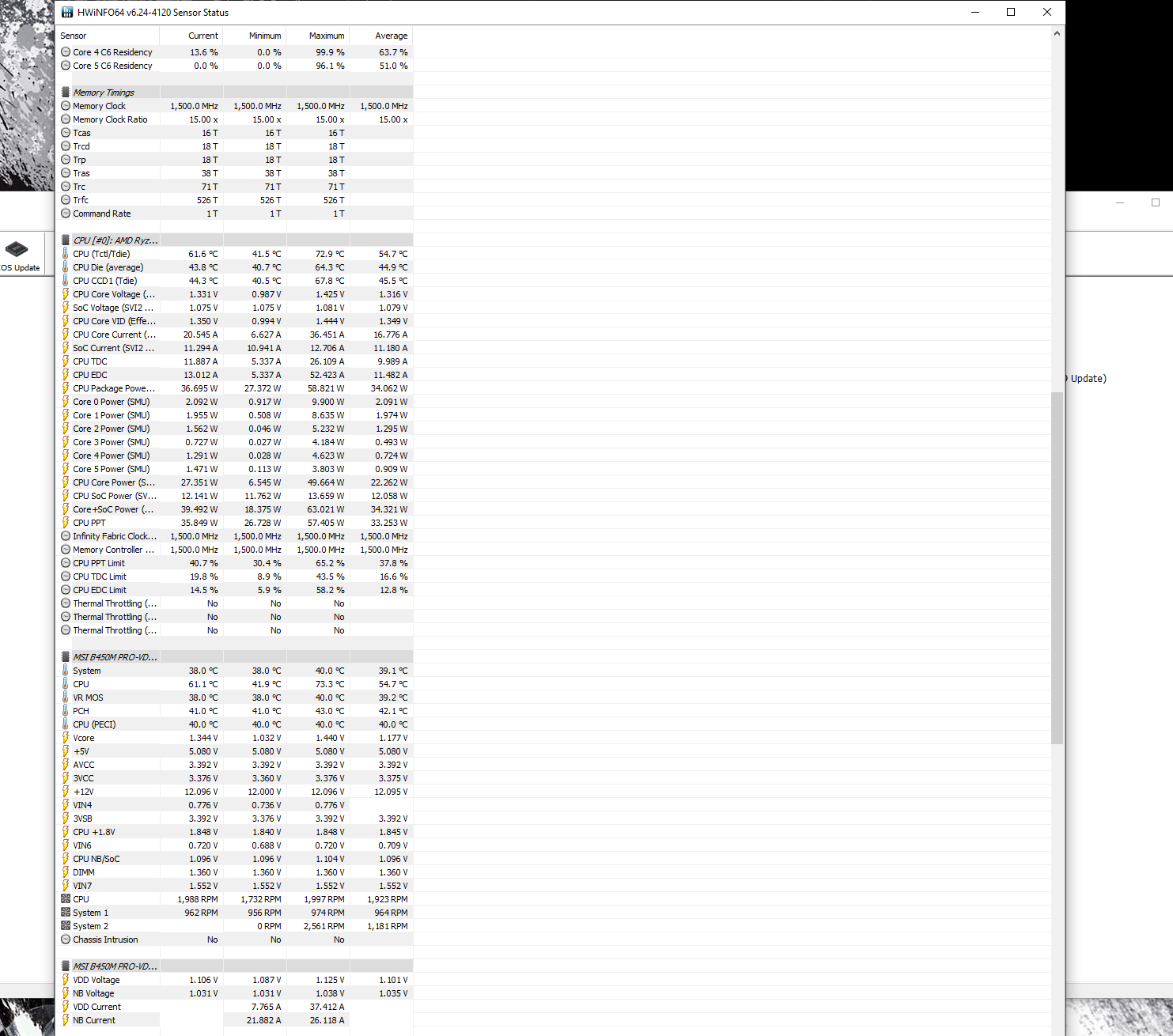

Hättest du mal einen Screenshot mit allen Daten aus HWinfo während du im Spiel bist und die entsprechende Temperatur erreichst? Vorzugsweise auch mit Idle Daten davor. Will nur mal sehen, ob die CPU sonst ordentlich (Stock) läuft.
Reaktionen: Systemchek

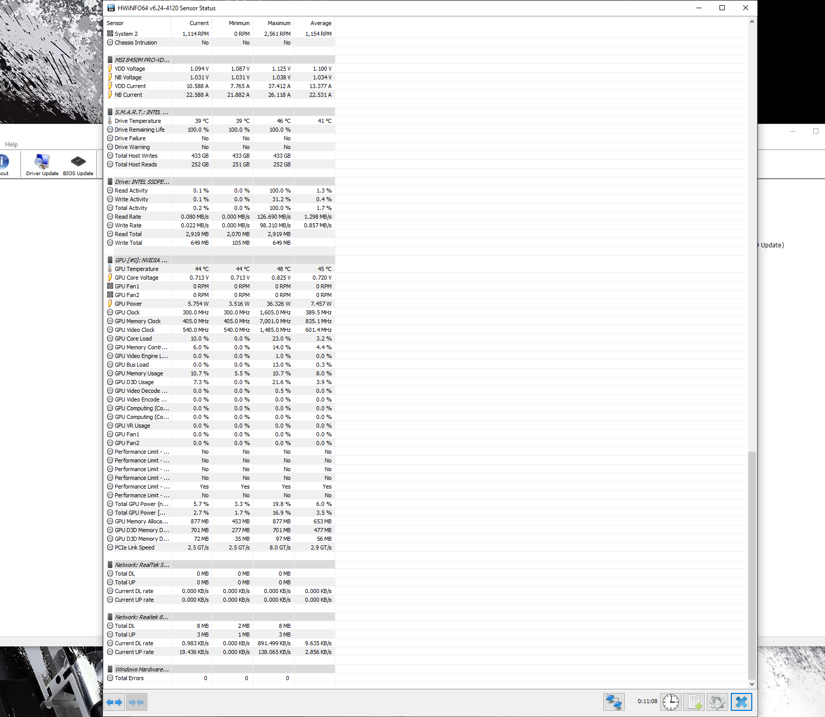

okay, direkt während das Spiel läuft geht ja nicht, muss ja minimieren oder?
also Screenshot vom Kompletten Sensor Bereich? Einmal: im Normalen Betrieb
Die Lüfter gehen wieder ständig an und aus..zumindest laut den Sensoren. Mit bloßem Auge erkenne ich davon nichts. Können Sensoren spinnen? Wie gesagt Gehäuse ist auf
Wenn HWiNFO läuft, werden die Sensoren ausgewertet, egal ob das Fenster angezeigt wird oder minimiert ist.
Die Werte können auch im OSD angezeigt werden, wie dies geht wird in der nachstehenden FAQ beschrieben:
FAQ: Performance-Probleme. Es Ruckelt. FPS brechen ein. Framedrops. Lags.
Ja, bei einem Defekt.
Die CPU erreicht ihren maximalen Boost-Takt auf allen Kernen.
Einstellungen im UEFI/BIOS von System 2 (SYS_FAN2) überprüfen.

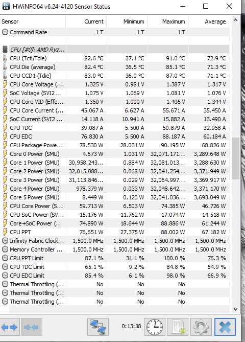

Nach paar Minuten 98 Grad. Bei offenem Gehäuse
Kannst noch auf die blauen Pfeile klicken, dann haste alle Sensoren auf einem Screen.
Einfach aus dem Spiel raustabben und Screenshot passt (davor die Daten resetten, damit man sinnvolle Durchschnittswerte bekommt).

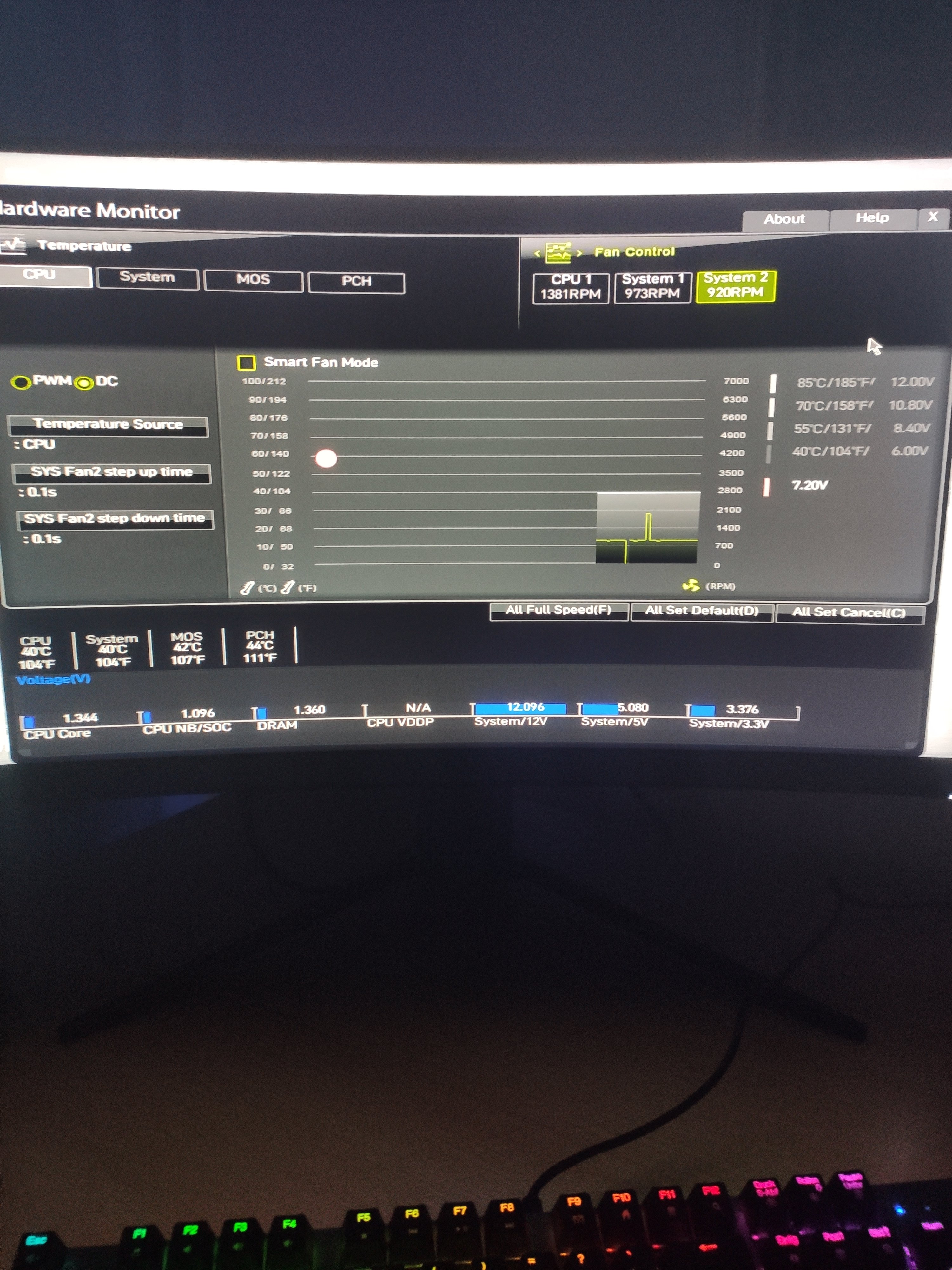

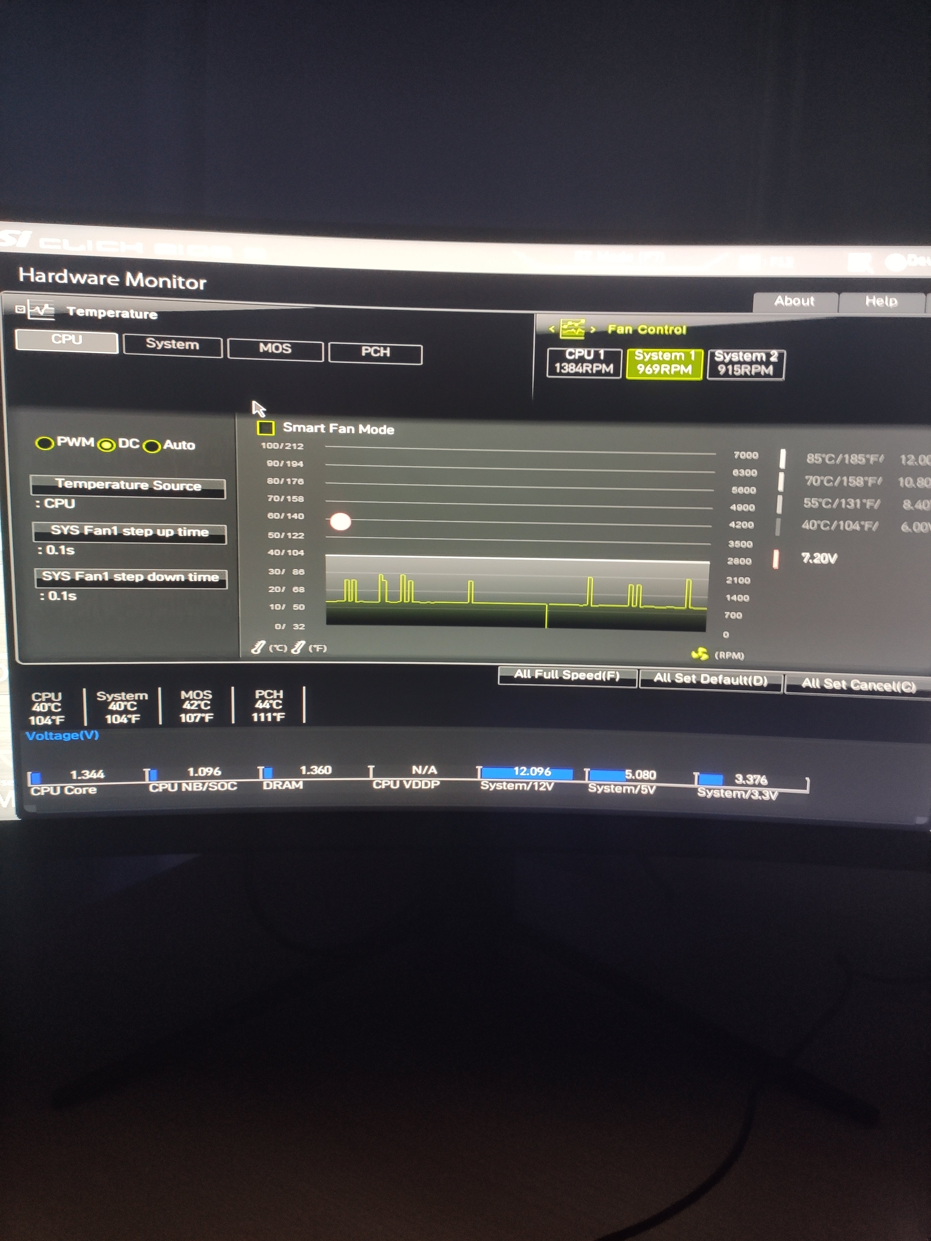

Scheint dann "nur" ein Auslese-Fehler zu sein, wenn du nichts siehst/hörst. Kannst du mal Doppelklicken auf den Sys 2 Fan, dann bekommt man einen Graphenverlauf.
EDIT: Also schön sind die Temperaturen nicht, und mit offenem Case definitiv etwas zu hoch. Welche Drehzahl hat dein CPU Lüfter dabei?

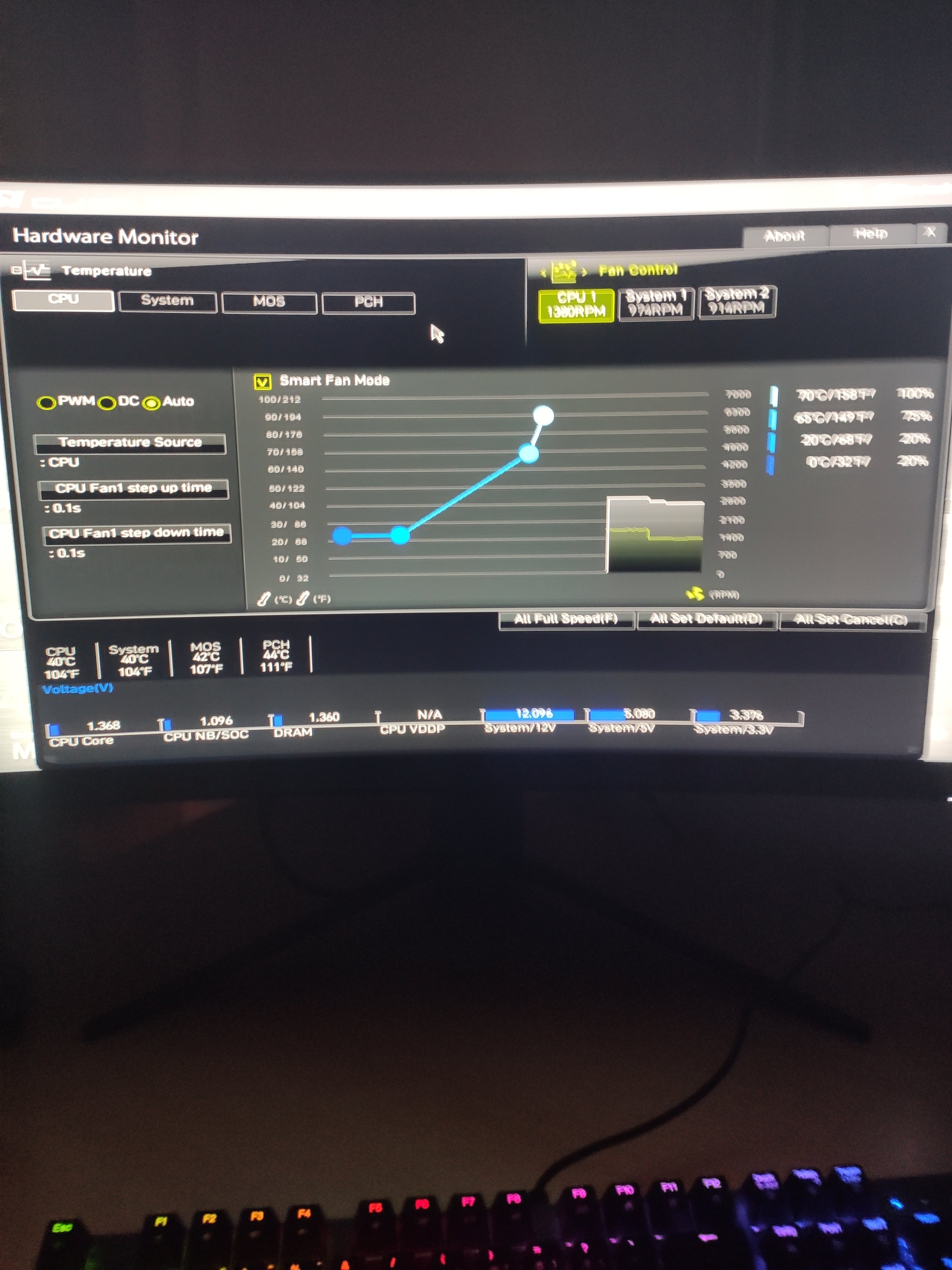

Die Lüfter sind auf DC, weil beide PIN 3
Hast du mal das BIOS zurückgesetzt? Sozusagen auf Fabrikzustand. Die Temperatur ist echt nicht normal und im Sommer wird sich der Pc ausschalten.

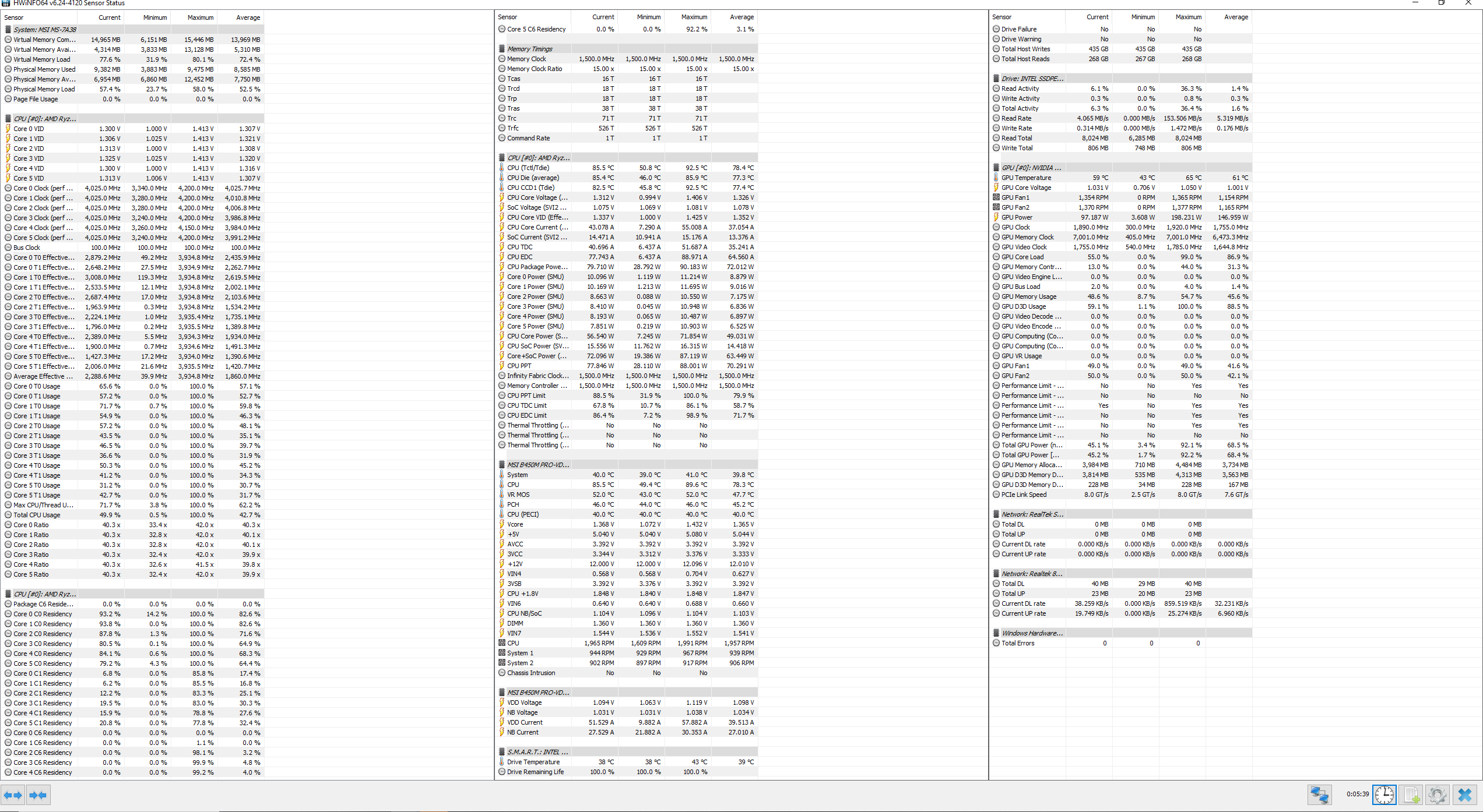

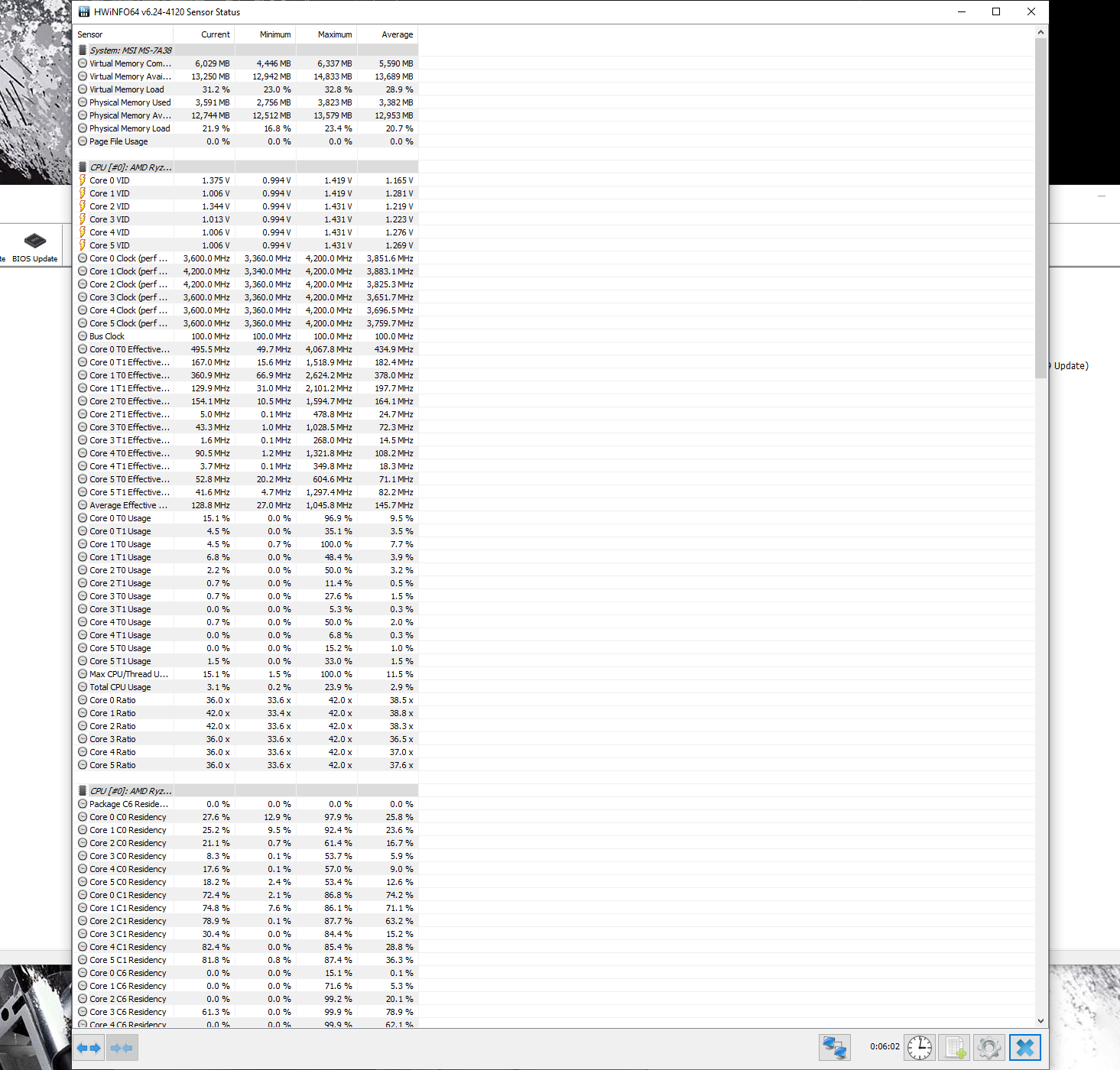

Anbei der Screenshot.
Wie kann ich BIOS zurücksetzten? Gehen dann die daten von Windows etc. auch verloren?
Bisher sehe ich keinen Grund für einen Reset bzw. ohne, dass du genau weißt, wie du alles wieder korrekt einstellst (RAM, Boot etc.) würd ich es erstmal lassen.
Mir fällt auf, dass dein CPU Lüfter recht langsam dreht. Wie in meinem Screen zu sehen, ging der Boxed hier auf ~2600 rpm. Peaktemperaturen sind so eine Sache, der Boost regelt die CPU entsprechend runter, damit diese nicht dauerhaft erreicht werden bzw. das System abschalten müsste.
Für die Drehzahl ~1900 rpm finde ich die Temperaturen recht normal. Case noch offen?
