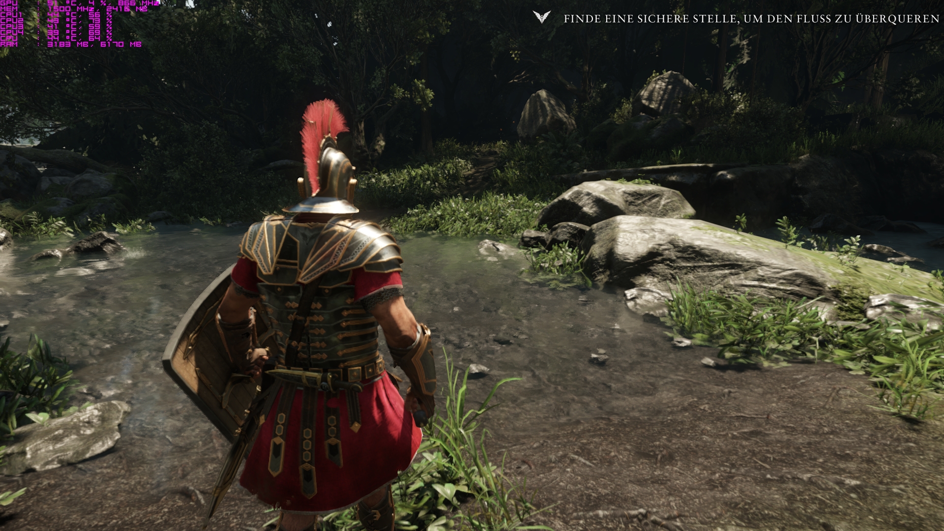

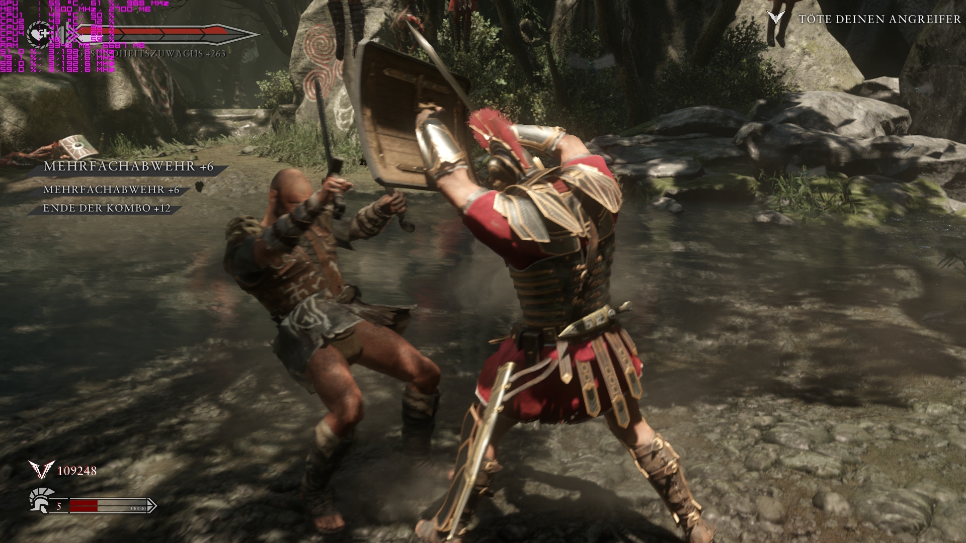

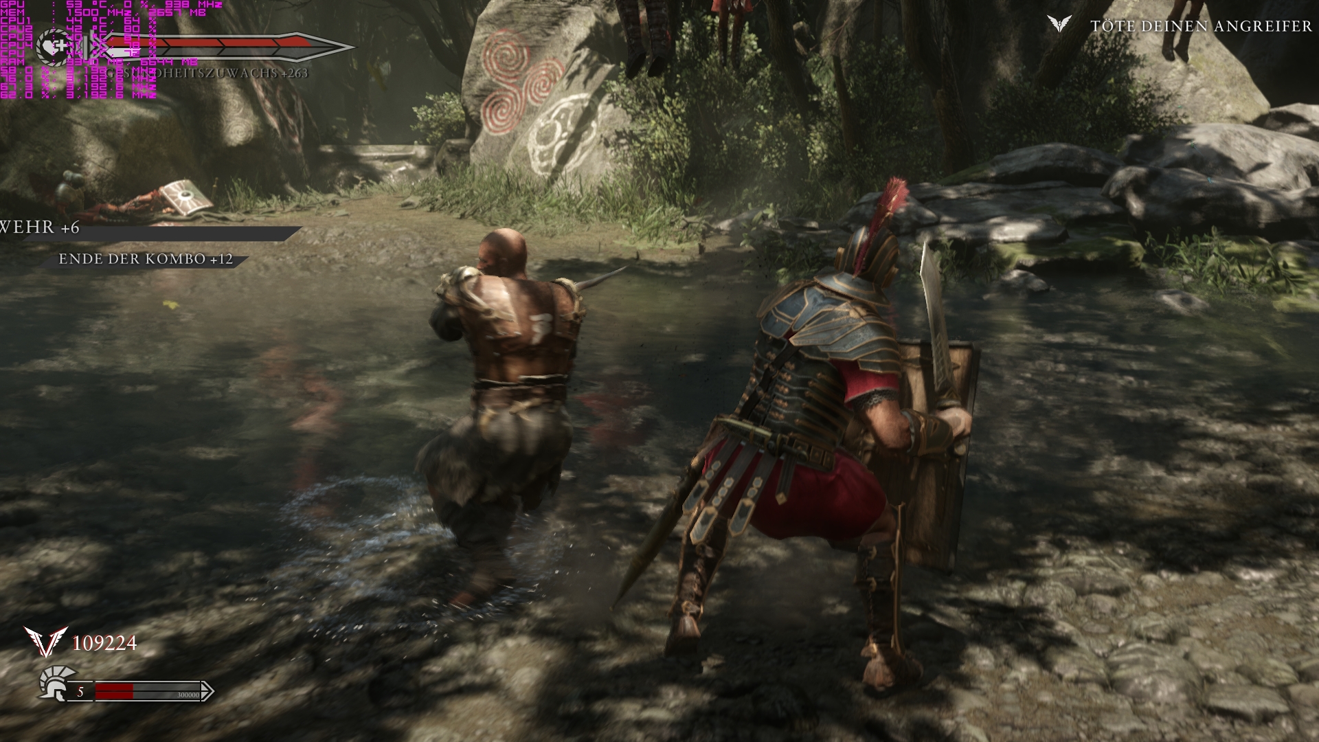

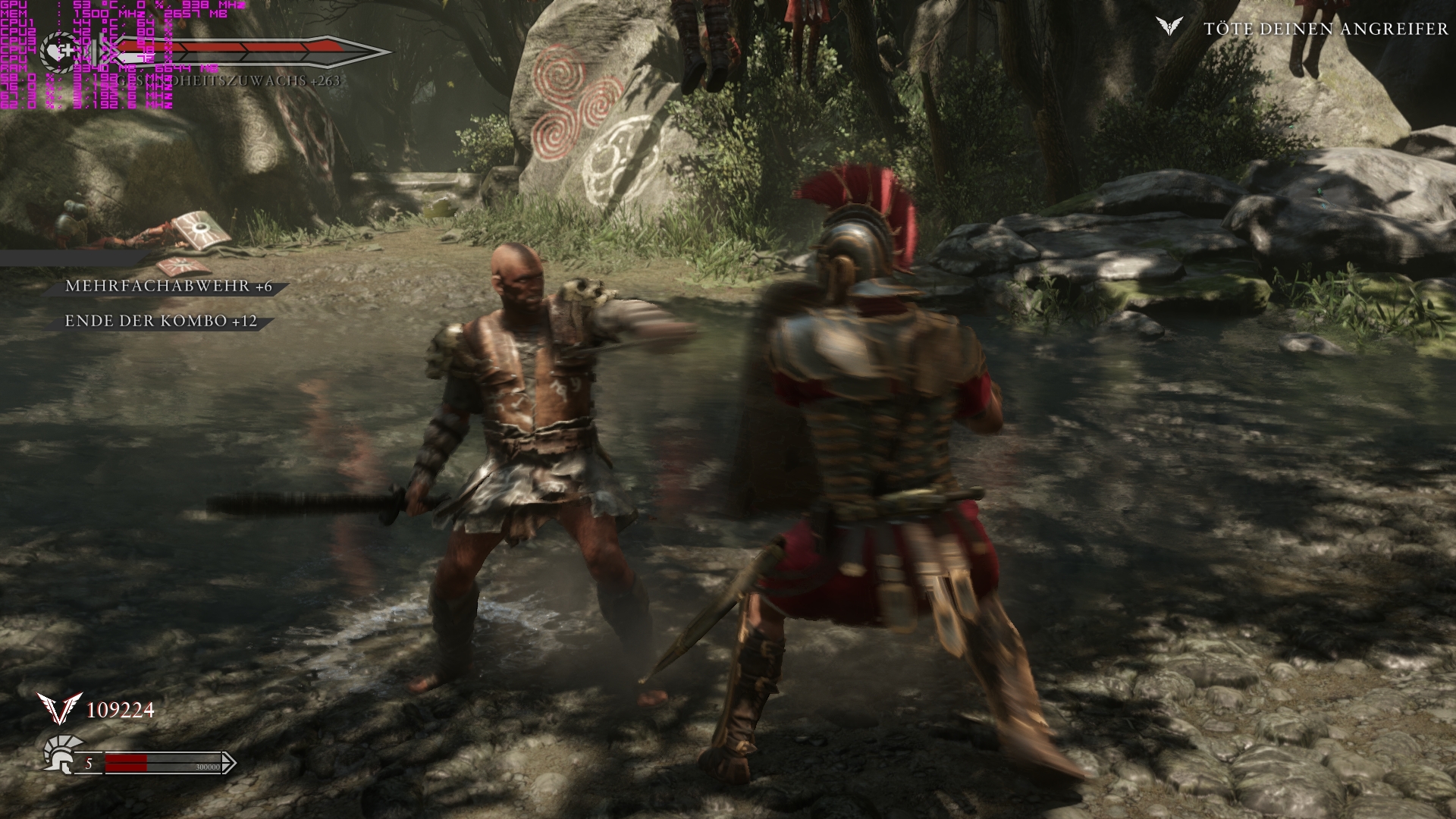

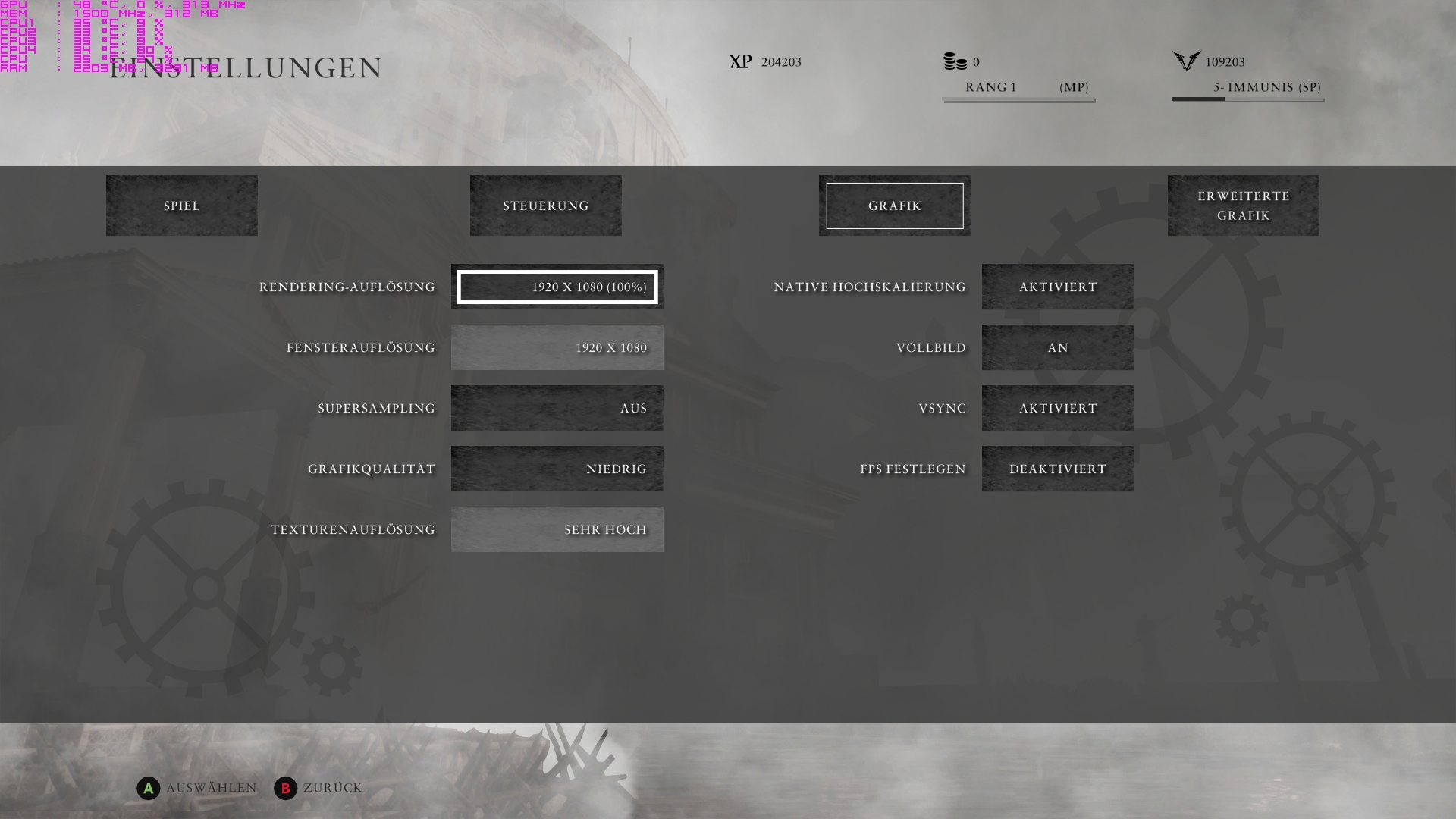

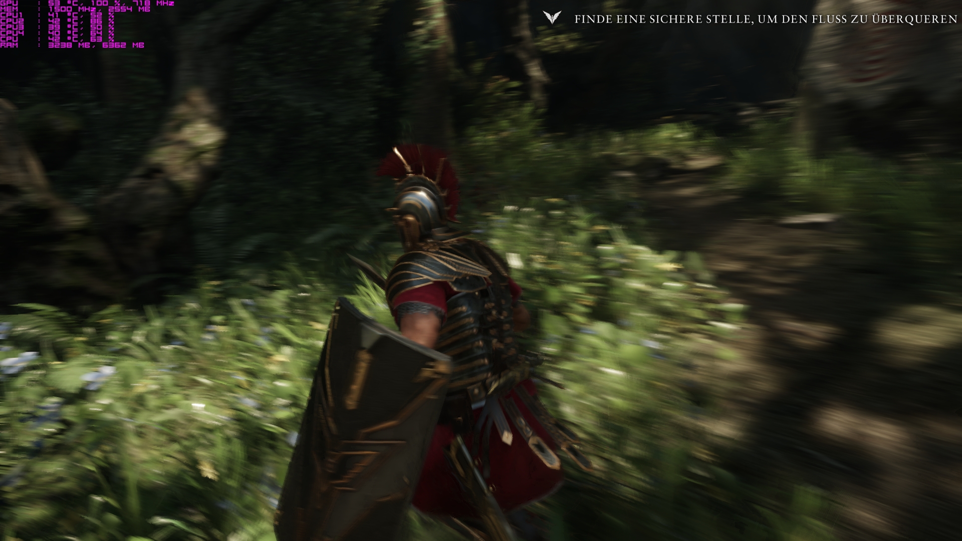

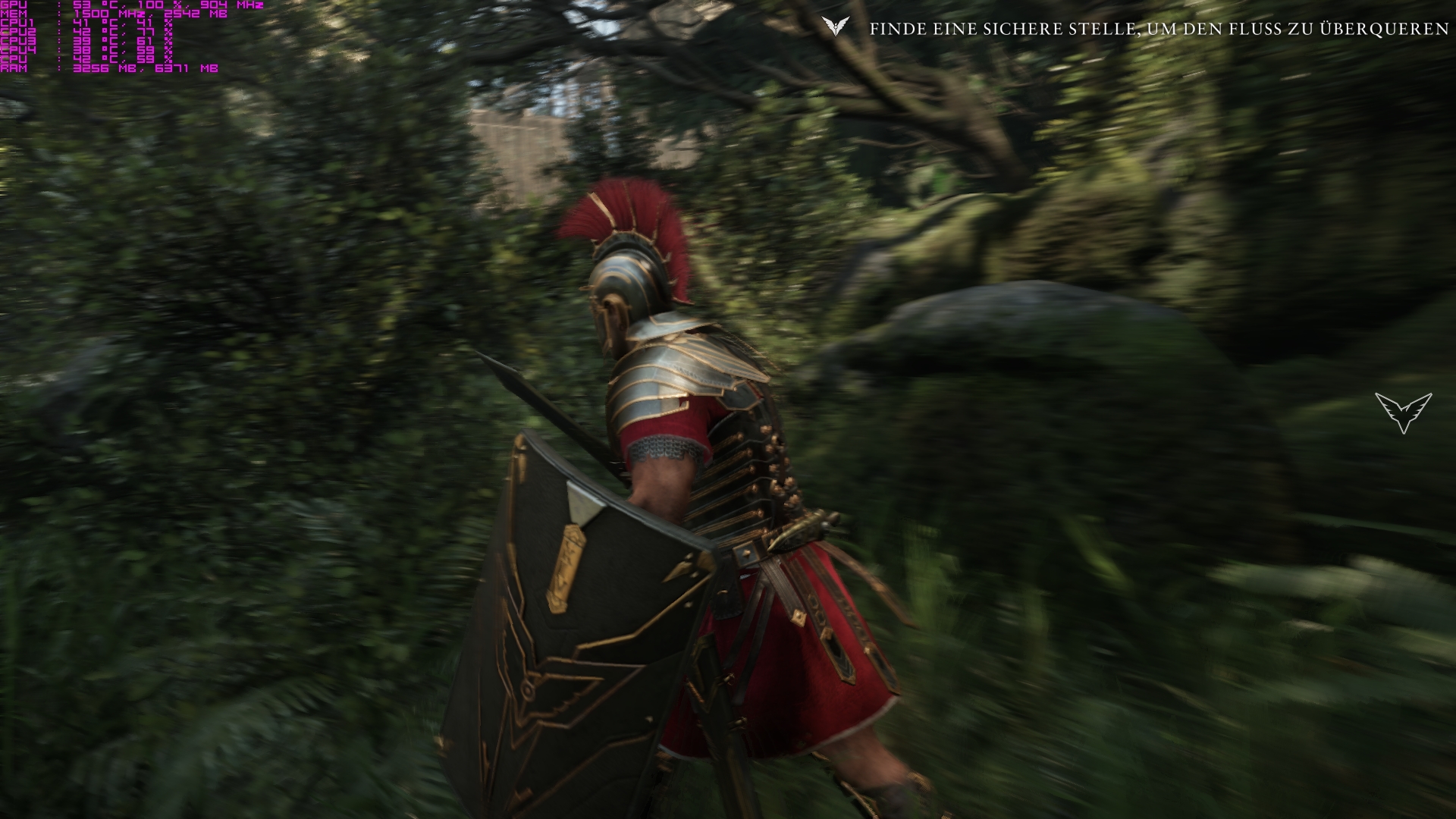

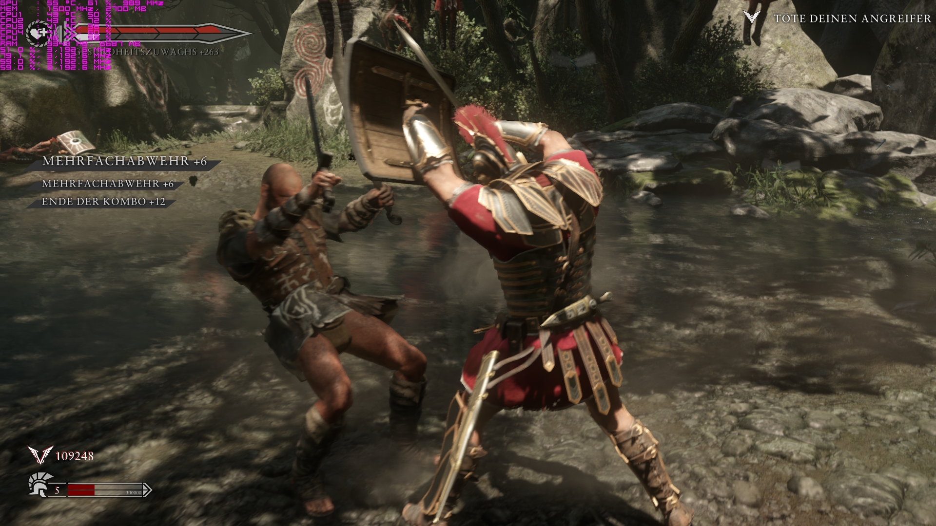

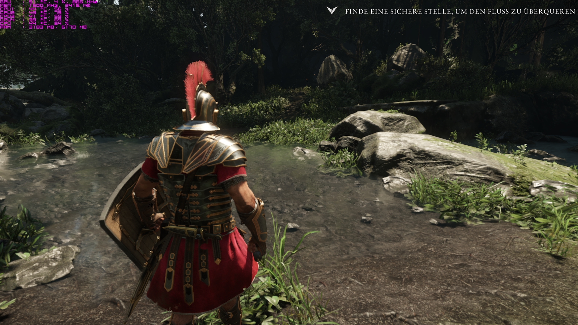

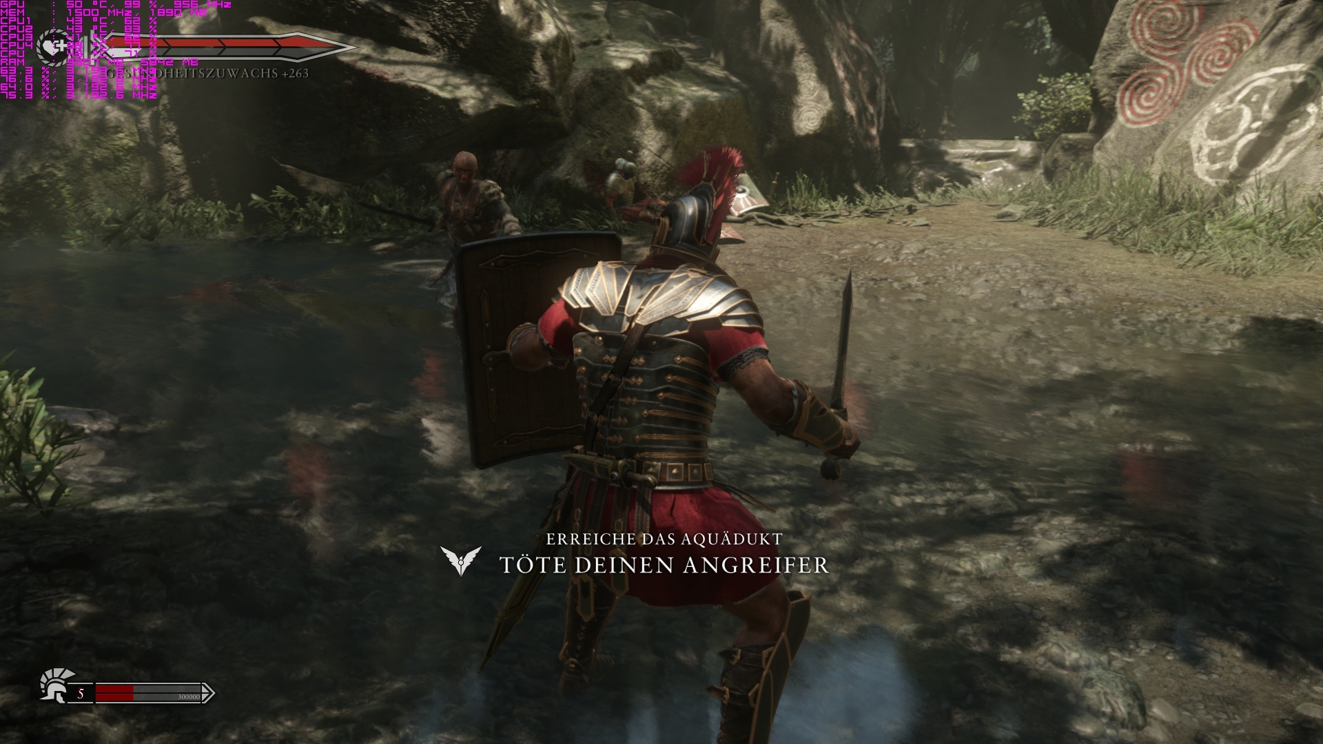

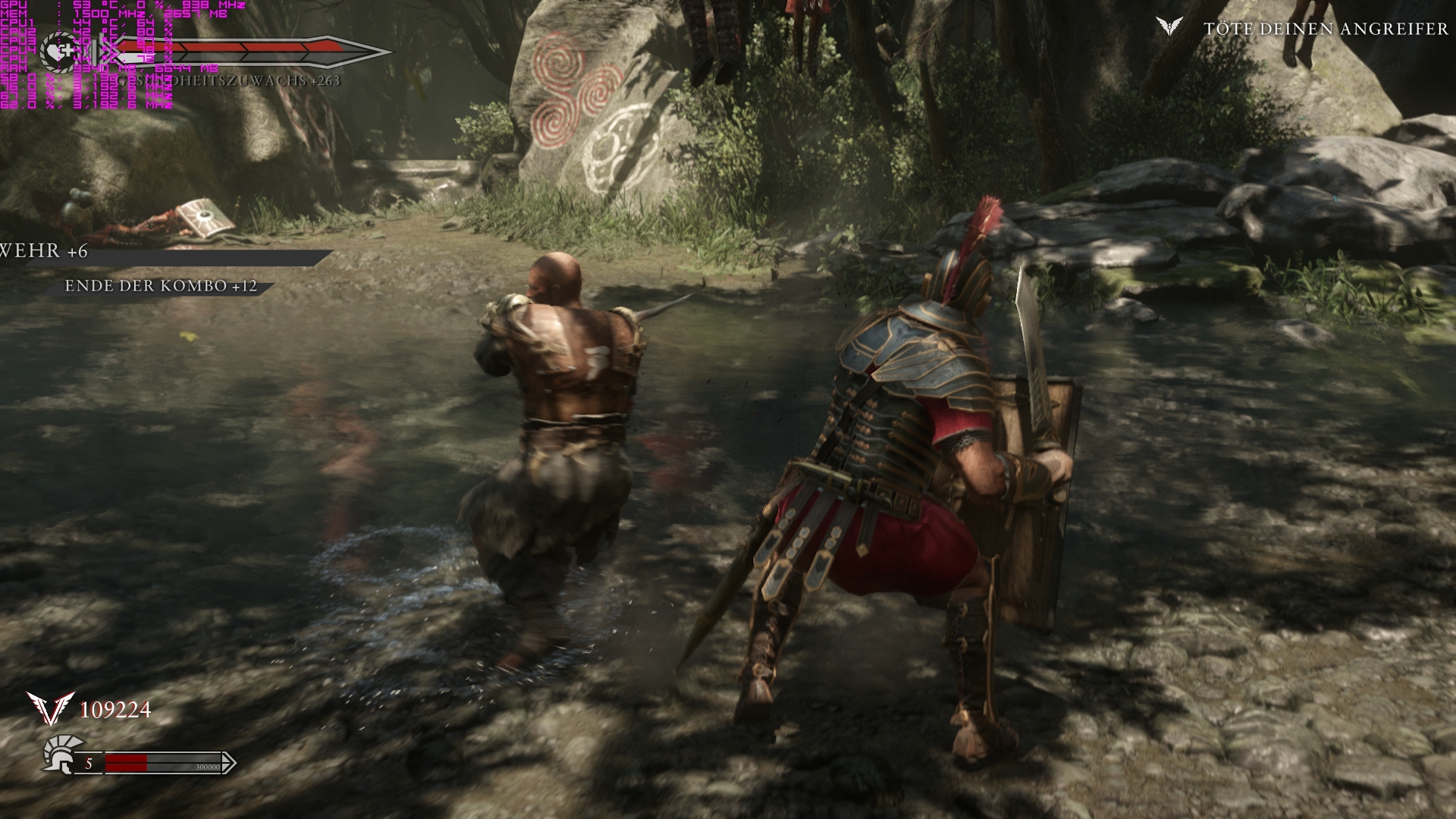

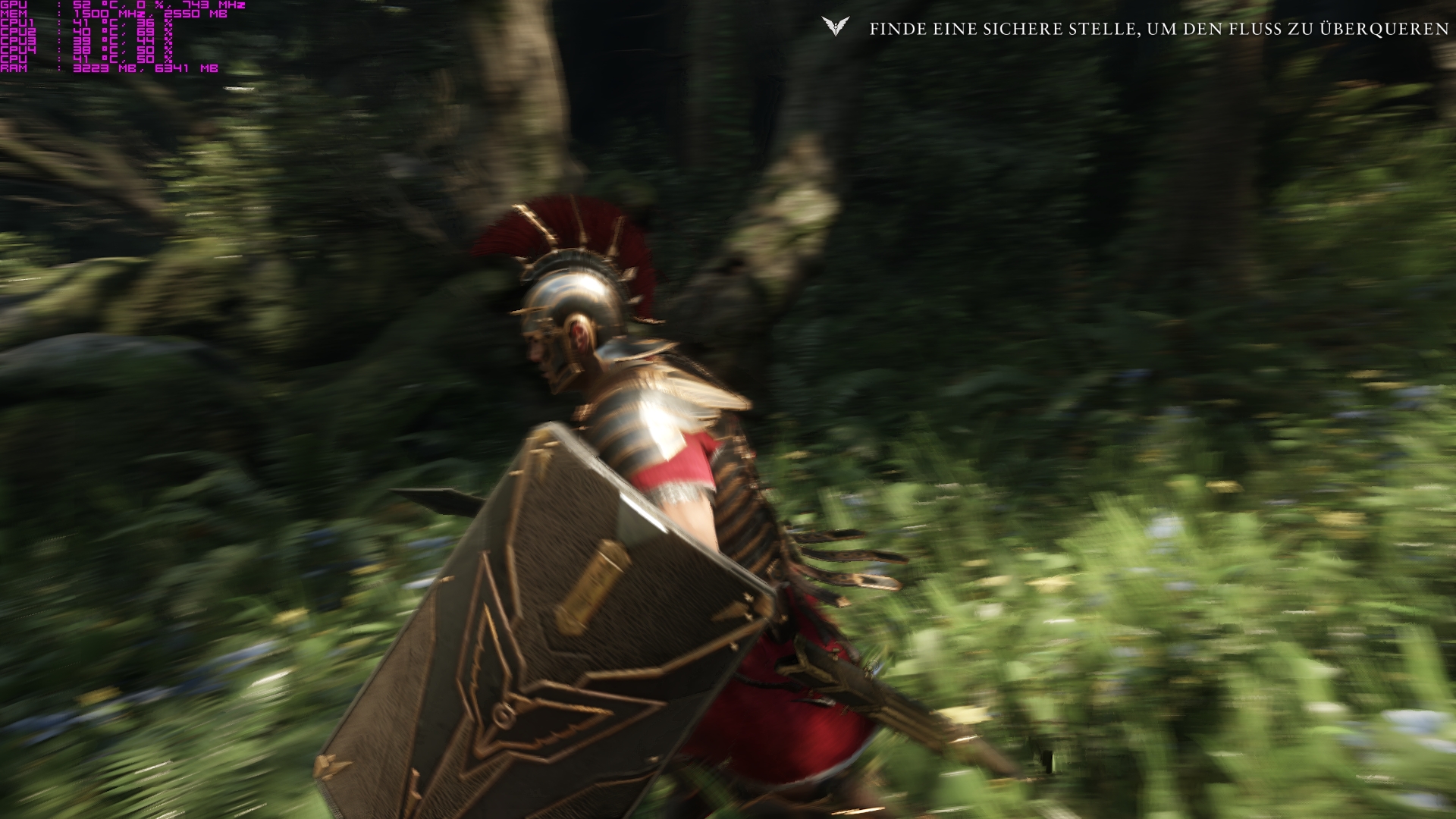

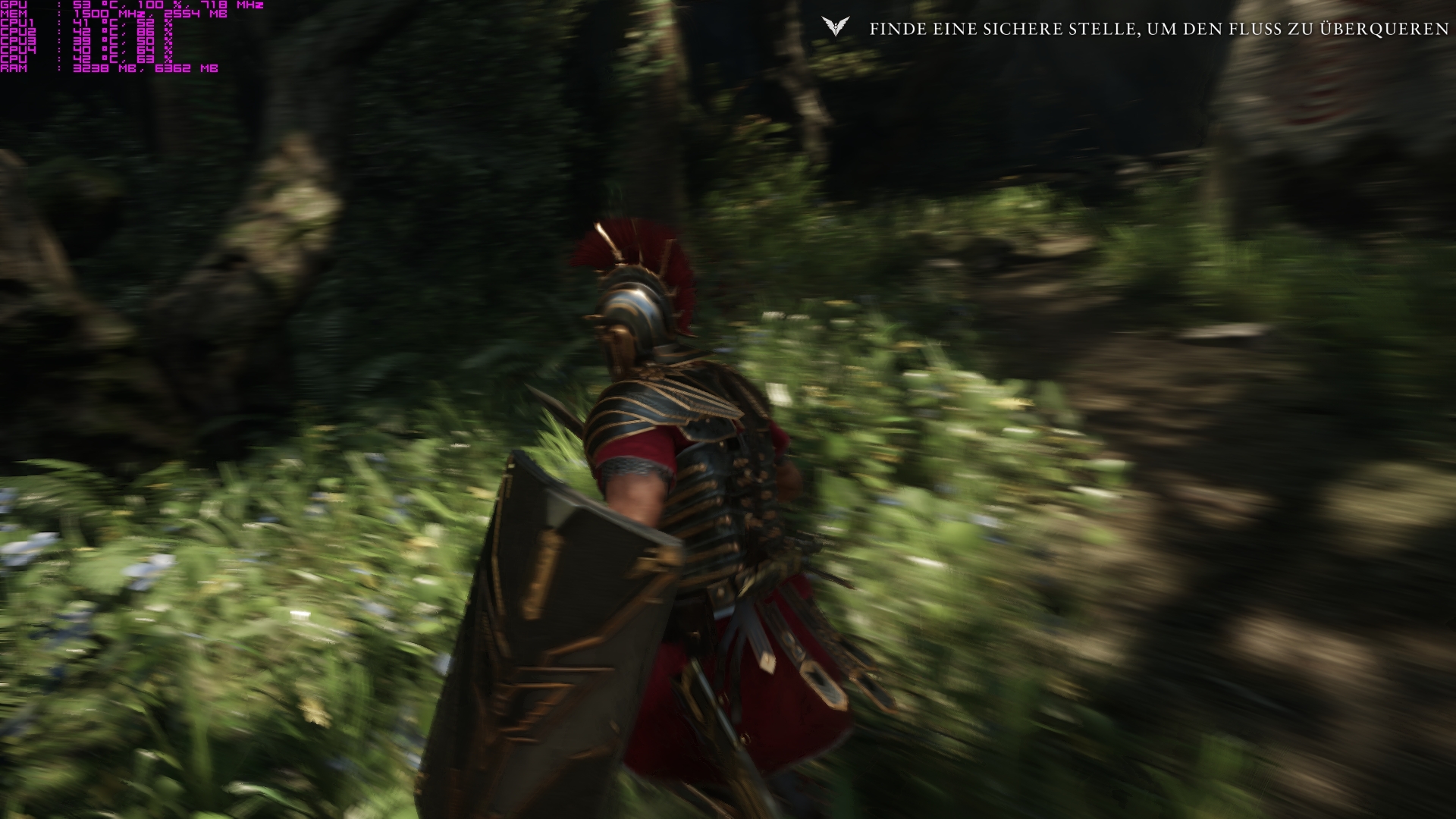

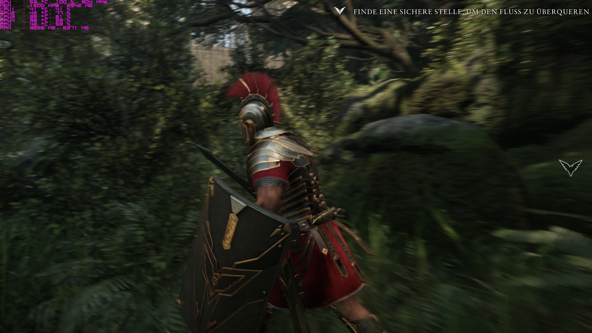

Habe mal wenn es wieder Ruckelt Bilder gemacht, da gehen die FPS von 57-59 schlagartig runter auf 30-33 und habe auch ohne Vsync mal gespielt also da gehen die FPS auch nicht weiter hoch oder sonst was. Mal was anderes an der Festplatte kann es ggf nicht liegen? Ist ja nemme die jüngste also ich meine Geschwindigkeit mäßig. Also kurz und knapp nach wie vor immer noch.
Wenn euch ein Video eher zusagen sollte sagt mir, wie ich es am besten machen soll. Also Aufnahme und wo rein stellen

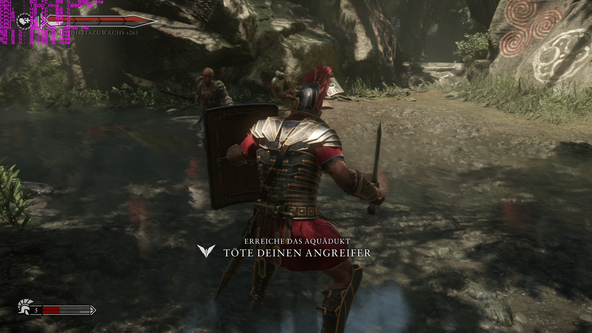

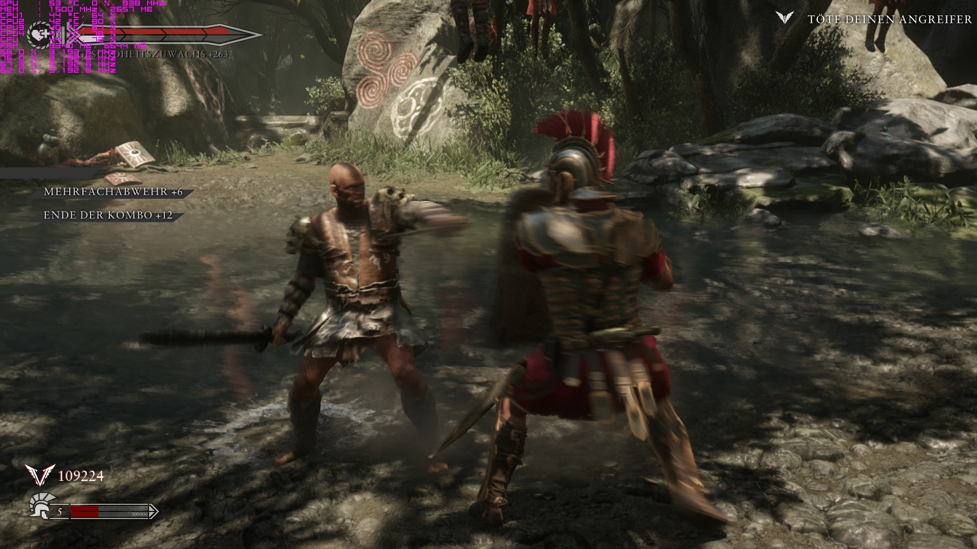

Also wie erwartet ....
Deine Screens sind immernoch Scheiße, keine FPS und kein CPU Takt. Zumindest auf den letzten beiden Bildern ist die GPU aber zu 100% Ausgelastet.
Nach wie vor bleibt aber eig. nur die CPU mit diesem Spezialbios als Ursache. Keine Ahnung wieso weshalb warum, aber alles andere wurde eig. überprüft. Ich versteh sowieso nicht, warum der Typ da kein normales Bios draufgepackt hat ... so haste bei jedem Updateversuch die rennerei.
Drops auf knapp unter 40FPS sind laut Benchmark aber normal bei dem Spiel.
Ich habe FPS an mit Fraps und Steam oder egal auch wenn nur eins von beiden an ist, sind die nie mit auf den Bilder.

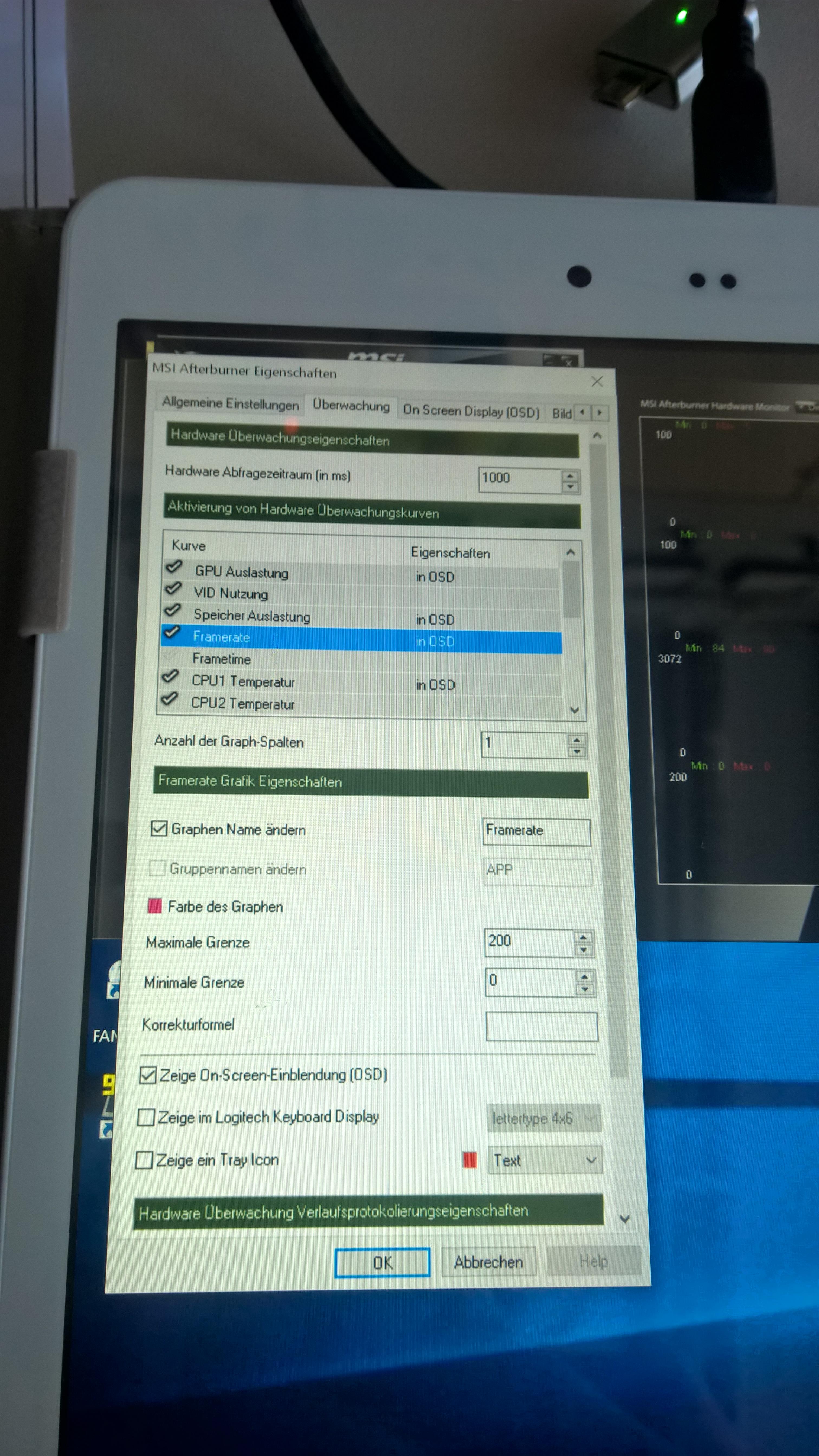

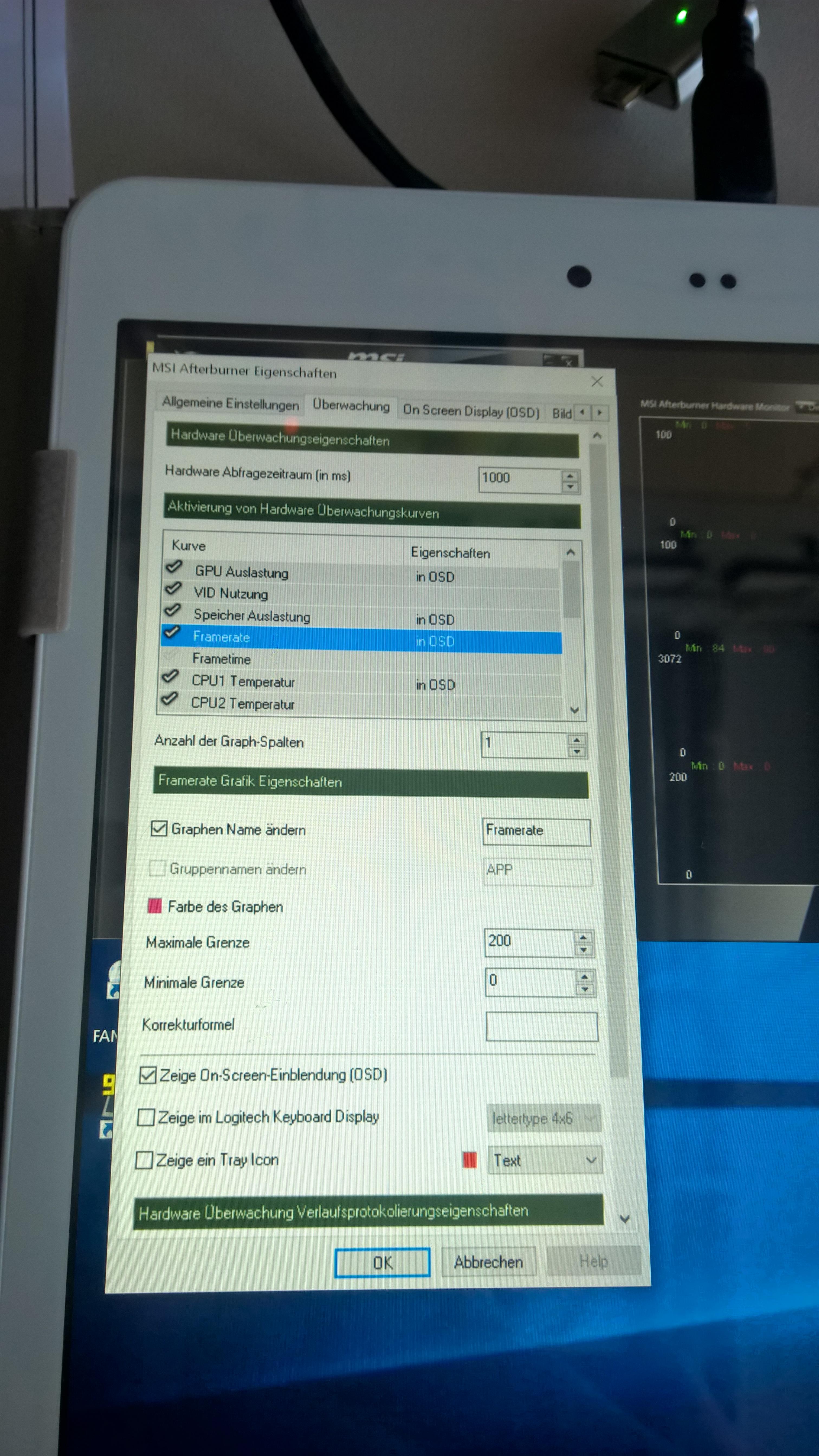

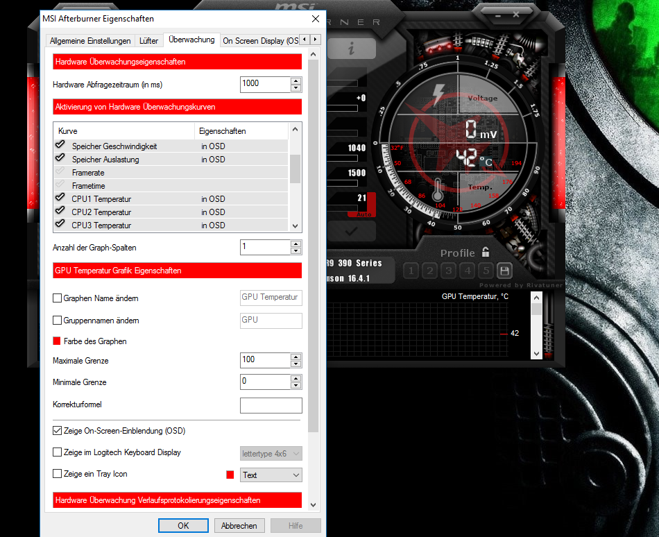

Und der Takt wie lasse ich den anzeigen? Habe alles on screen gemacht was Afterburner zu lässt.

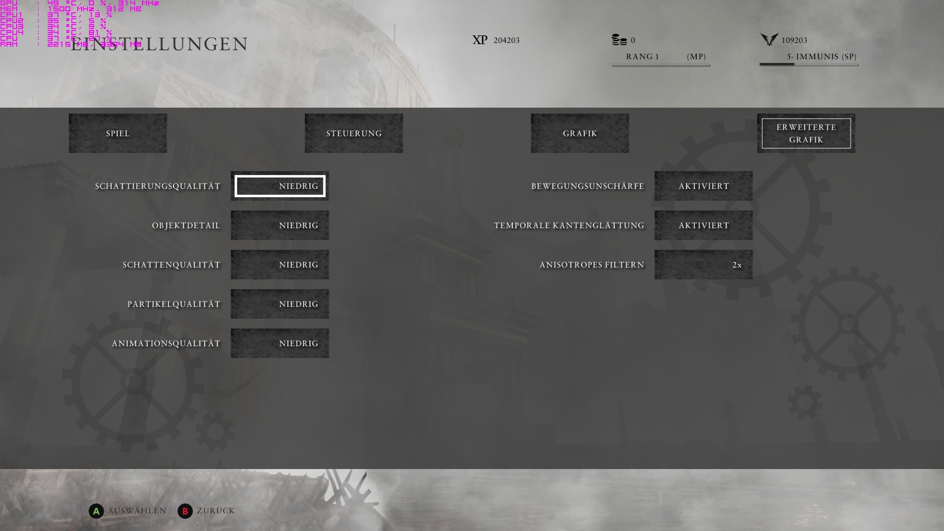

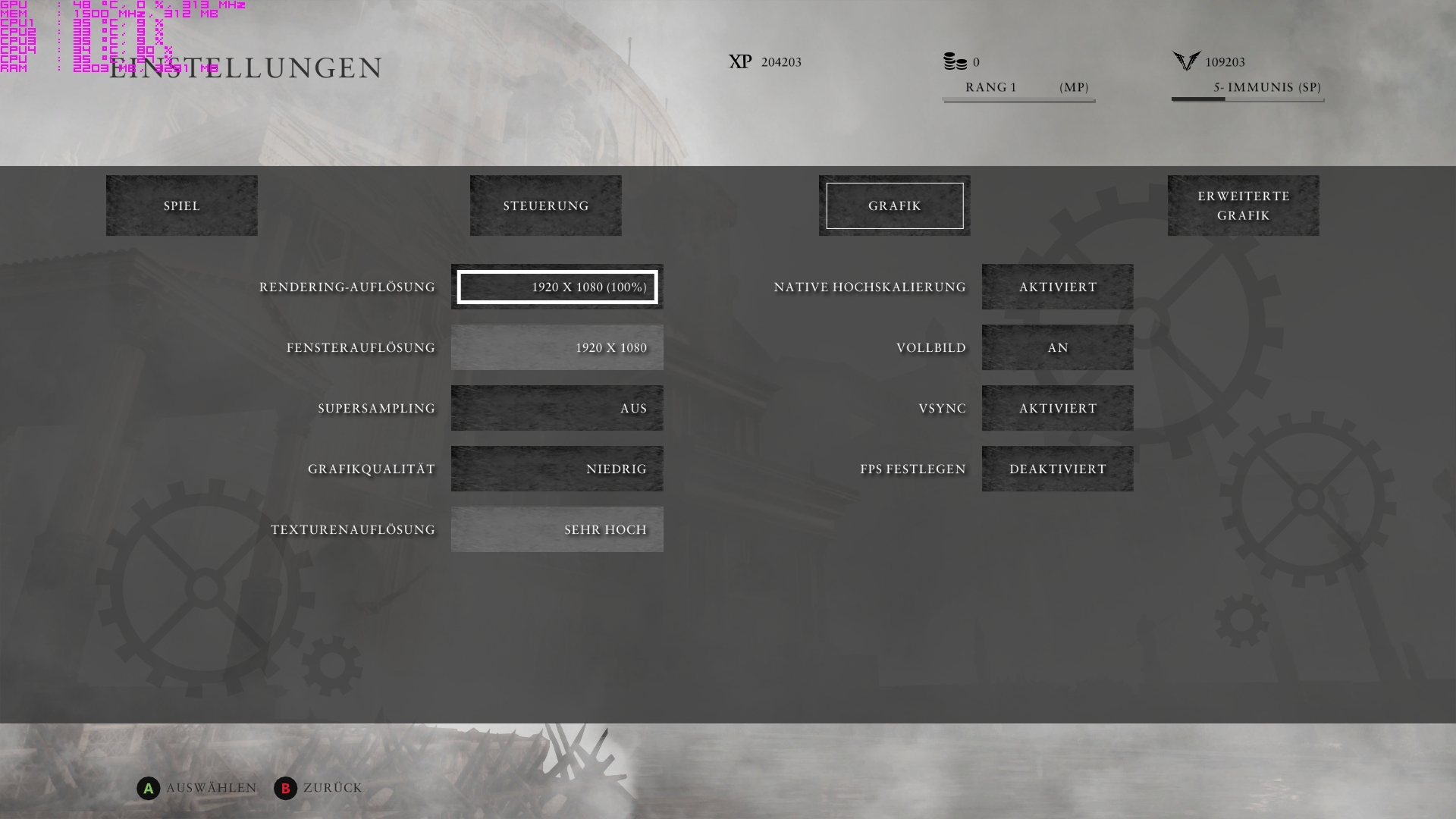

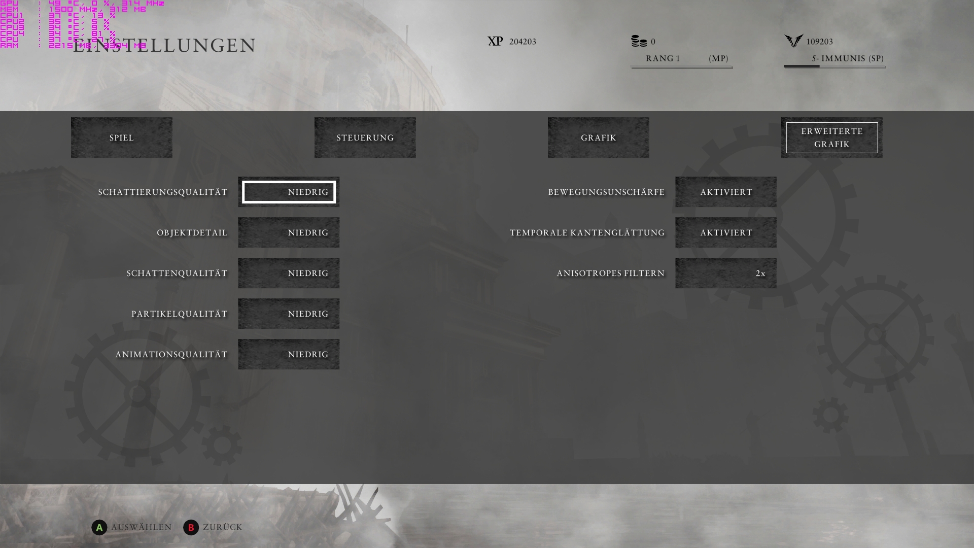

Also das der Takt angezeigt wird habe ich geschafft, scheint mal alles ok zu sein.
Aber der FPS Wert ist immer noch net mit drauf

Naja wie gesagt, wären in diesem Spiel Drops auf knapp unter 40 auch nicht unnormal.
geht bei mir nicht ist grau hinterlegt
ja klar das es normal ist, aber nicht das es dann wie ne sau Ruckelt, gleiche wie bei FC4 ist ja auch noch so.
Also Rise of the Tomb Raider schwanken die ja auch und es ruckelt nicht. Oder Quantum Break da geht es meist zwischen 45-59 und auch keine Ruck Ler
Du hattest im Threadverlauf schon Screens wo es mit drin war, das muss gehen.

So hier ein Bild
Naja und was passiert wenn du auf den Hacken vorne blickst ? Standart sind nicht alle aktiviert und dann genauso grau hinterlegt. Oder unten auf Zeige im OSD, das lässt sich 100% aktivieren.
Nichts
Schon wieder abgeschmiert sobald ich Afterburner starte, habe es jetzt extra wieder getestet.
Ich werde noch verrückt, also so kompliziert hätte ich mir den umstieg von Konsole zu Pc nicht vorgestellt
Wie nichts? Normalerweise klickst du auf das Häkchen bei Framerate der momentan ausgergraut ist, sodass er halt nicht mehr ausgeraut ist...

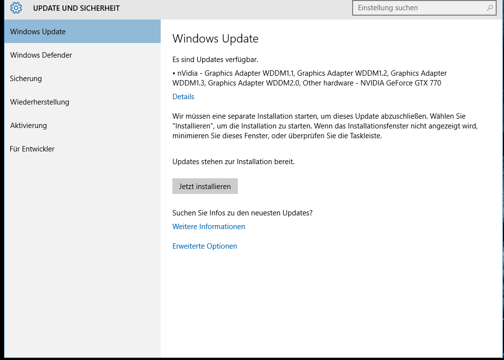

Warum will Windows Nvidia Treiber installieren?
Hatte Treiber mit DDU deinstalliert und neue AMD drauf
Also seht es so aus als ich Win neu installieren sollte (muss)

Ich hab das Treiber installieren deaktiviert. Genau um irgendwelche kacke von Windows zu verhindern^^
