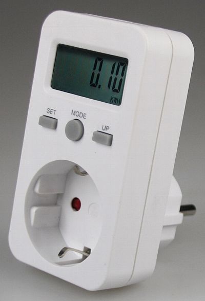

Ich frage mich auch wie du das gemessen hast? Hast du ein Strommessgerät?

Ja habe nur ein einfaches Stromverbrauchsmessgerät, Ich lege so weit wert auf Effiziens bis ich auf höheren Einstellungen noch flüssig spielen kann, mir wäre halt eine 280X oder 290 zu Stromhungrig. Habe die R9 270X gekauft weil sie laut Tests nur ca. 50-60W mehr zieht wie meine alte HD5770, in meinem System sind es leider 100 Watt mehr.

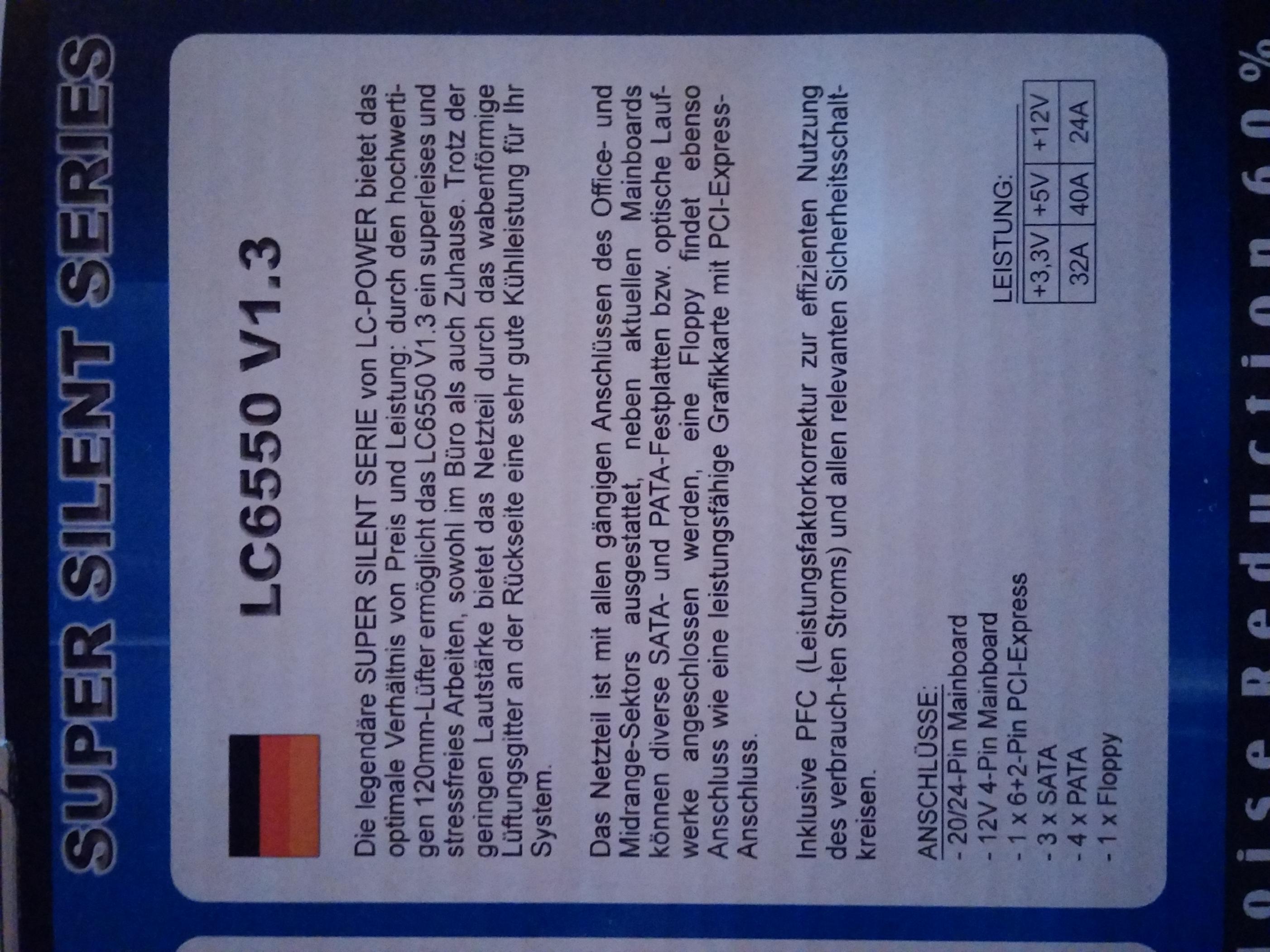

Der Hersteller selbst gibt nur 19A an: klick.
Muß aber jeder selbst Wissen, was er seiner teuren Hardware antut.
Oha, nicht schlecht auf der Verpackung steht etwas anderes passt aber irgendwie ins Bild.

Stimmt es, dass man ein Netzteil ohne Active PFC gar nicht vernünftig mit einem normalen Strommessgerät messen kann?
Das mit dem Energiemessgerät würde mich auch interessieren, beim Aurum S steht jetzt im Standby immer 16 Watt drauf egal ob alle Stecker im PC angeschlossen sind oder nicht beim LC-Power waren es immer 4-8 Watt im Standby. Kann das evt. am Messgerät liegen? Möchte nicht schon wieder zurück schicken zu mal das Aurum S im Betrieb super ist.
