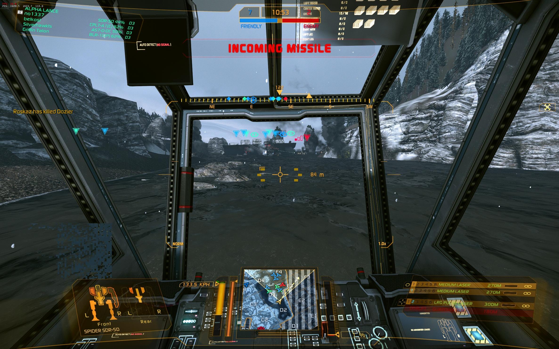

Hi Leute!
Nachdem meine Asus Platinum 7970 mit 90° zu heiß war und bei jedem takt (800 - 1050 mhz) quadratische Artefakte zeigte, tausche ich sie zu einer Asus 280x um. Die is schön leise und kühl (70° last 1070 mhz). Nun habe ich aber auch wieder diese Quadrate. Manchmal auch nen Polygonbug.. aber dieses kann auch vom Treiber kommen. Zuer zeit gibs wohl nur den Betatreiber von AMD -.- (?).
Frage: ist das normal? woran kann das liegen? gpu defekt? neue karte ordern (bzw. zurückgeben)?
lg :'(
16fps ? kann das sein das du Downsamples und dein Ram abkackt ?
mh?
http://postimg.org/image/7rl87qed3/full/
so siehst zb im extremfall aus^^ mit der Asus Platinum hatte ich sowas nämlich auch aufn desktop. meine frage war, ob auch andere das haben oder das bekannt ist. is die frage ob ich nun 33 karten bestelle und die beste raussuche, wenns dann eine darunter gibt die problemfrei läuft -.-
